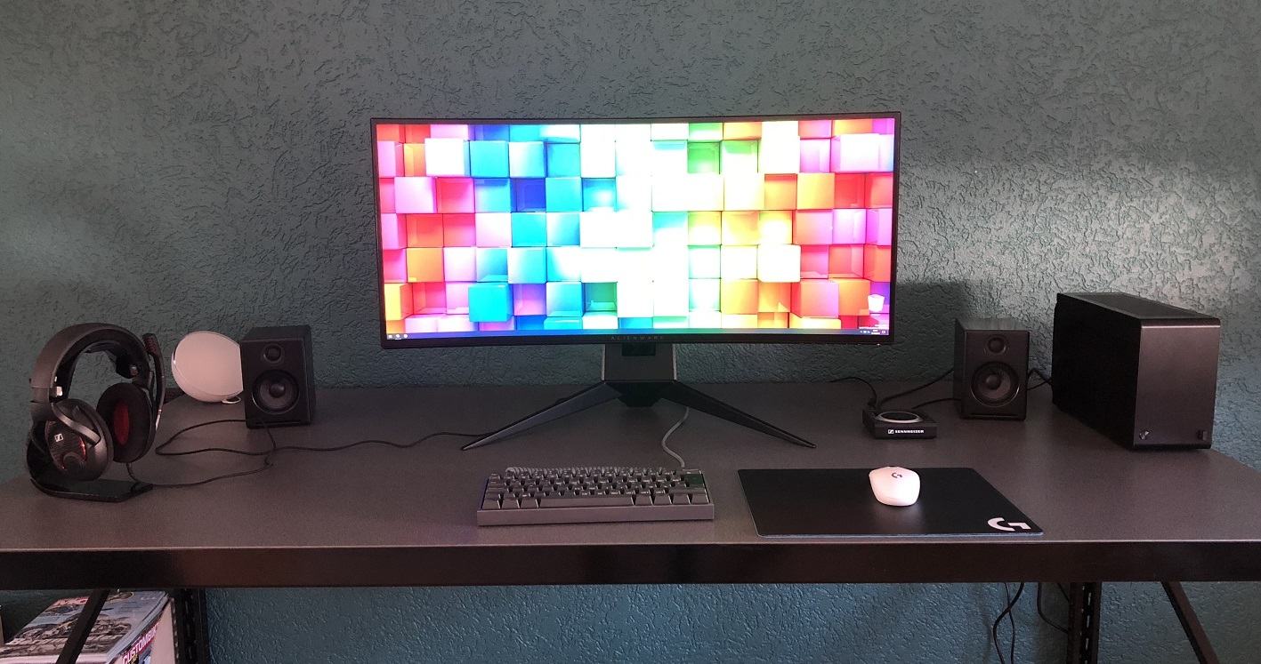

Als Pendler zwischen 2 Wohnungen, kam mir der Gedanke, dass so ein mobiles Gehäuse die Lösung meines Problems wäre. Nämlich, dass ich weder Zeit noch Lust habe zwei Rechner sowohl hard- als auch softwaretechnisch auf dem aktuellsten Stand zu halten. Infrastruktur wie Display usw. ist in beiden Wohnung etabliert, also muss nur der Rechner mit in den Koffer;) Nach Jahren/Jahrzehnten der Wasserkühlung konnte ich darauf nicht ganz verzichten und man muss sich an luftgekühlte Grafikkarten unter Last gewöhnen mit der vermehrte Headseteinsatz erweist sich als gute Lösung. Recherche und Aufbau haben jede Menge Spaß gemacht und ansonsten bin ich mehr als zufrieden. Und jetzt ein paar Bilder Viel Spaß

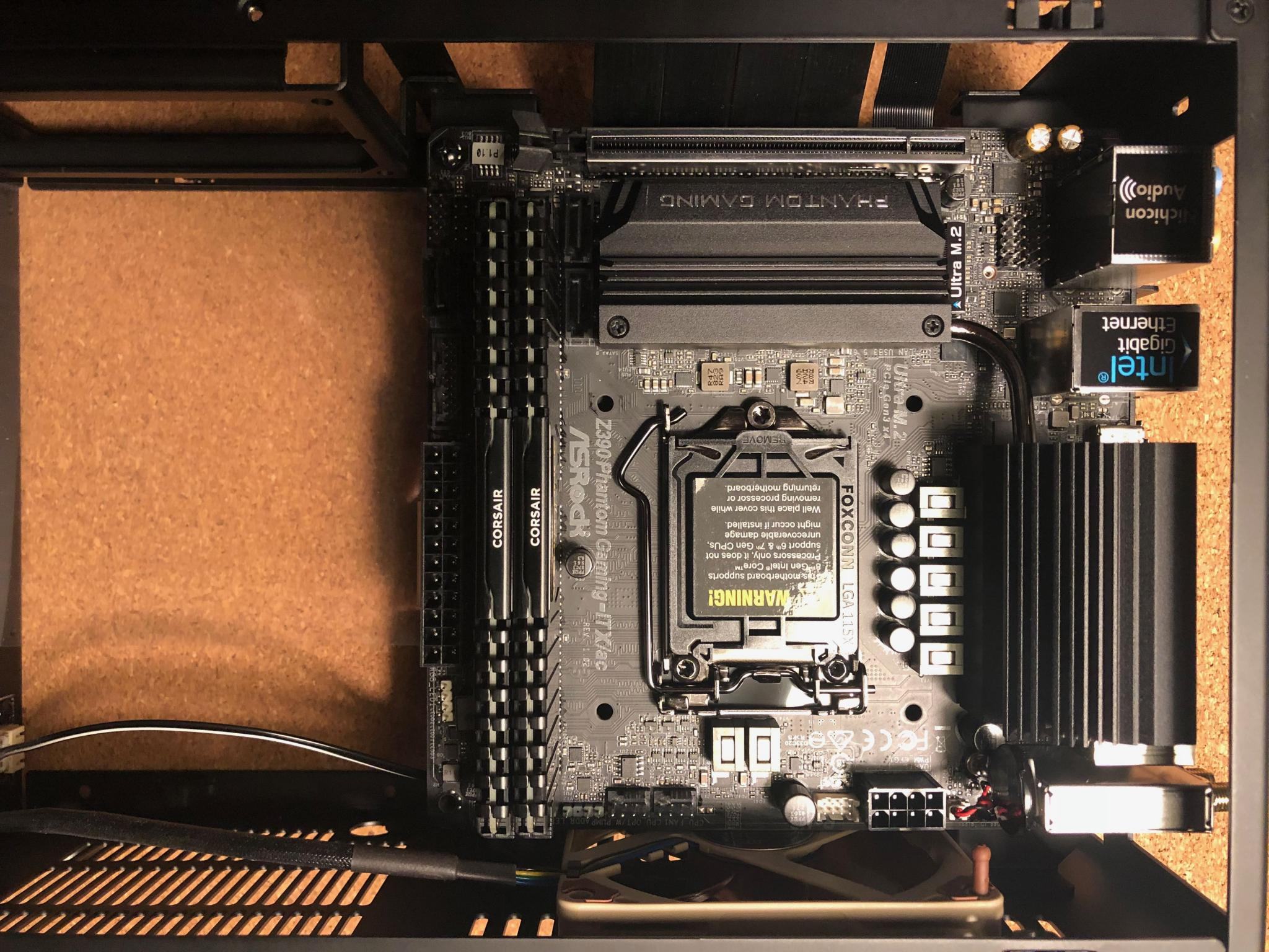

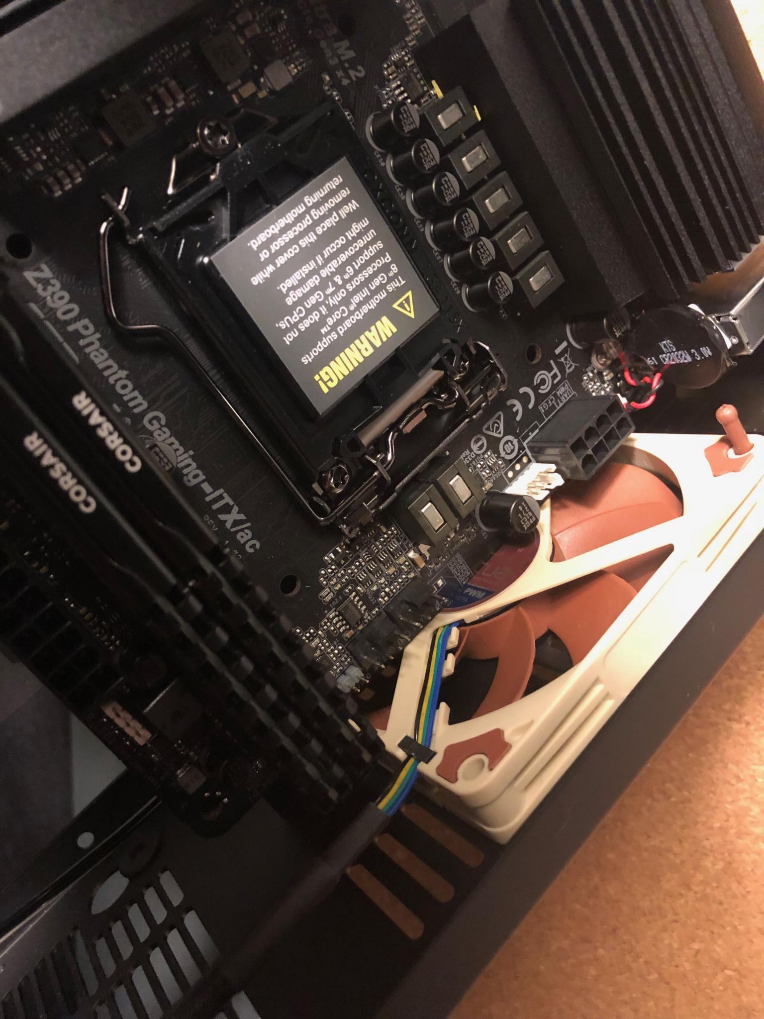

Jup, passt. Sind exakt 14mm, das Mainboard liegt direkt auf dem Rahmen des NF an. Muss ich mal ein Bild machen sobald ich wieder daheim bin. Ich weiß nicht ob es am v3 liegt oder an dem Mainboard selbst, aber die Stelle ist dafür wie gemacht. Den Lüfter konnte ich auch problemlos mit den Gummipins von Noctua befestigen, passt wie angegossen. Allerdings stört mich das Gitter etwas, man hätte ruhig genau so viele Schlitze fräsen können, wie am vorgesehen Platz für einen 92er Lüfter. So ist es nichts halbes und nichts ganzes, werde wohl ein Dremel in die Hand nehmen und passgenau für den Lüfter den "Boden" aufschneiden.
Cooles Handtäschchen :d Magst Du mir verraten was es für eine ist, würde mir so etwas auch zulegen, schaut wirklich prima aus.

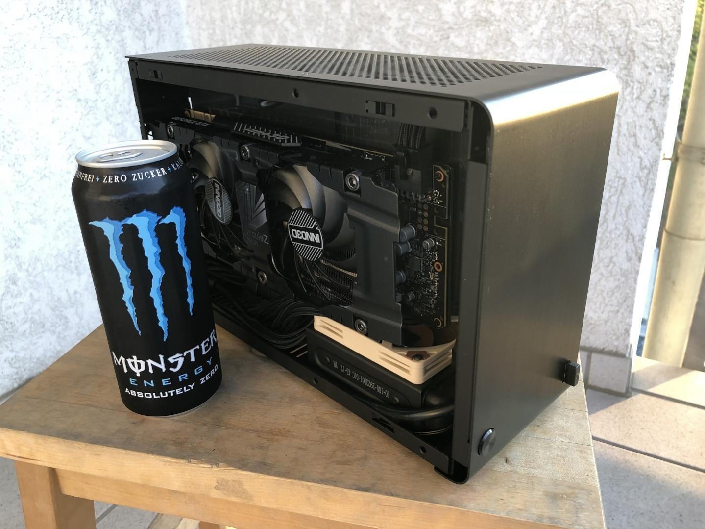

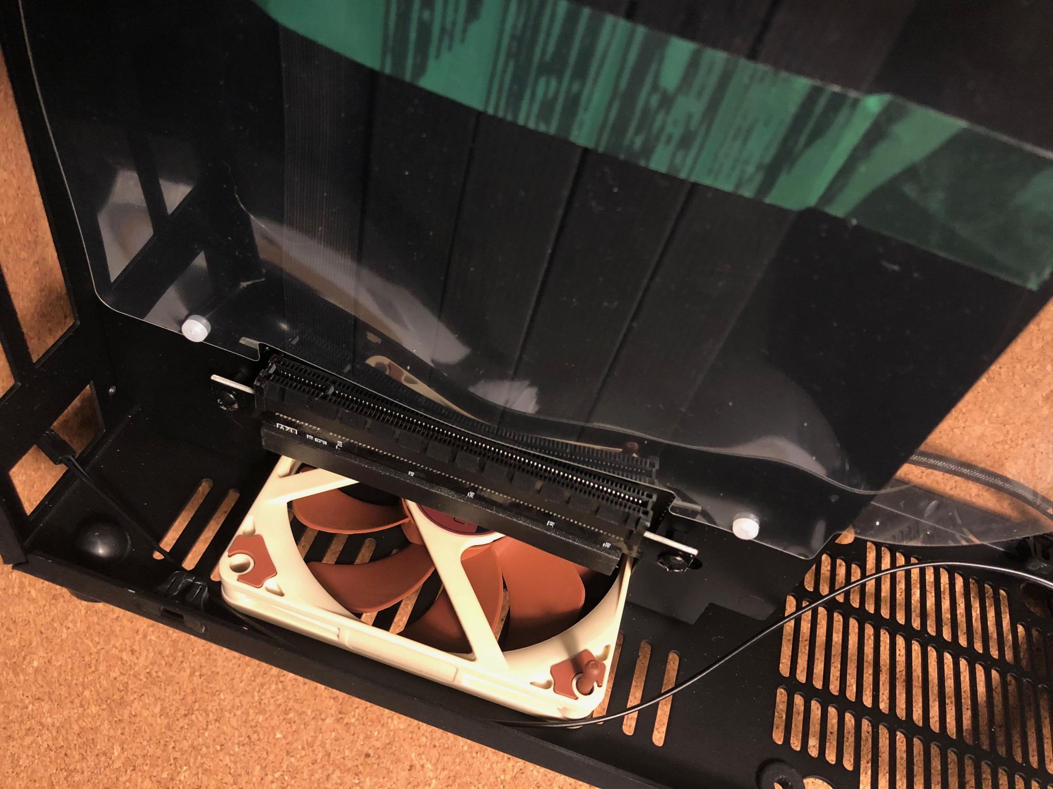

Etwas enttäuscht war ich über die Länge des Riser-Kabels, das ist ja ein ganzer Schal den man sich noch um den Hals wickeln kann, nicht gerade ITX-Like :(
Eindeutig zu lang, besteht hier die Möglichkeit einen Riser-Kabel aus dem v2 zu besorgen und dort zu montieren? Oder sind die Befestigungspunkte im V3 andere? Wird wohl daraus hinauskommen, das ich ein zweites Gehäuse V1/V2 (gebraucht) nur wegen dem Kabel kaufe. Mit dem kürzeren Riser-Kabel würde auch ein NF-A9x14 dort perfekt rein passen.

Ich habe mir für mein V1 ein Nanoxia Riser bestellt, weil ich das olle silberne Ding nicht mehr sehen konnte.
Passt absolut perfekt.
Besteht aus einem Strang, vobei ich mir gerade unsicher bin ob man darunter den A14 stecken könnte.
Das Kabel ist etwas steif und könnte zu großen Druck auf das Lüfterchen ausüben.
Aber probieren geht ja bekanntlich über studieren :shot:

Hach!!! Daran habe ich mal garnicht gedacht, danke! Ja da hast Du absolut Recht, einfach ein neues Riser-Kabel kaufen. Deine Empfehlung gefällt mir schon recht gut, allerdings ist es wieder ein 300mm Kabel (v3 Kabel ist wohl um die 275mm lang). Wie lang ist das Kabel beim v1 gewesen?
Ich möchte das kürzeste was es zu bekommen ist und natürlich noch passt, dabei hat mich gerade das Thermaltake TT Gaming Riser Cable PCI-E 3.0 / 200mm angelacht, vor allem die flache Struktur gefällt mir, wie ein altes IDE-Kabel :) Nach meinen "Umbiegeversuchen" des v3 Riser-Kabels, sollte es perfekt aufgehen 200mm ist also das minimum und maximum gleichzeitig.
Die getrennten Kabelstränge des LianLi-Risers beim v3, verstehe ich auch nicht so recht. Staubfänger, getrennte Kabelstränge und iwie nicht wirklich sehr flexibel, das Argument von Daniel verstehe ich... Kostenersparnis, aber iwie sagt es mir mal garnicht zu. Sry.
* Thermaltake TT Gaming Riser Cable PCI-E 3.0 (200mm)
* Fractal Design Flex VRC-25 (210mm) optional mit 10mm mehr, falls 200mm wirklich nicht ausreicht.

Ach ja bezüglich dem NF Lüfter unter dem Riser-Kabel/Mobo. Siehe Bilder, eben grad geschossen, passt wirklich perfekt rein. Auf den Bildern sind auch die schönen HIFI-Füße zu sehen und von innen mit den v3 Füssen festgezogen :P Wenn ich mir das Gitter am Boden anschaue, zuckt es meine Hand immer mehr ein Dremel in die Hand zu schnappen und dem kleinen Lüfter die Atemwege freizumachen.
Den Lüfter bekommst Du aber nicht nachträglich montiert, oder? Sprich, erst Lüfter, dann Mainboard?

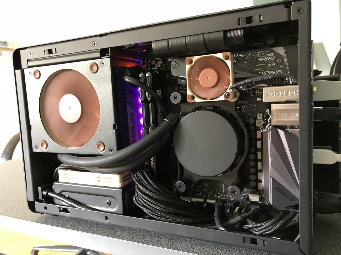

HDPlex habe ich mir eigentlich gekauft, weil das Ding lautlos ist, von haus aus. Im Moment wird eine 1080 von EVGA werkeln, ich möchte aber sobald eine 2080 TI bei ca. 1.000 EUR angelangt ist, diese auch kaufen. Könnte dann sein, dass sie etwas länger ist. So bleibe ich immer noch flexibel.
Ich befürchte, die Lautstärke, die du dir durch das HDPlex beim Netzteil sparst, bekommst du bei ner 2080Ti wieder mehr als locker rein...
Bei mir ist zwar das Kolink SFX 450 Netzteil tatsächlich die lauteste Komponente, aber das werde ich in nächster Zeit gegen ein deutlich leiseres Corsair austauschen.
Trotzdem ist auch meine EVGA GTX 960 unter hoher Last recht deutlich hörbar. Für mich nicht störend, aber dies als Messlatte heranziehend, denke ich, dass ich für mich die Grenze bei einer leisen(!) xx70er GPU ziehen würde. (Die horrenden Preise für die 80er GPUs mal aussen vor gelassen :d )
Evtl. täusche ich mich auch, aber wenn meine 120 Watt 960 schon recht deutlich hörbar wird, dann vermute ich, dass eine 250W 2080Ti schon störend laut werden könnte.

Das mit dem Lüfter unter dem Mainboard sieht gut aus! Wirklich so, als wäre der Platz dafür vorgesehen.
Wäre natürlich interessant, Vorher-Nachher-Ergebnisse (mit und ohne Gehäuselüfter) zu sehen. Aber vermutlich ist dir der Umbau- und Benchmark-aufwand etwas zu hoch... :d
