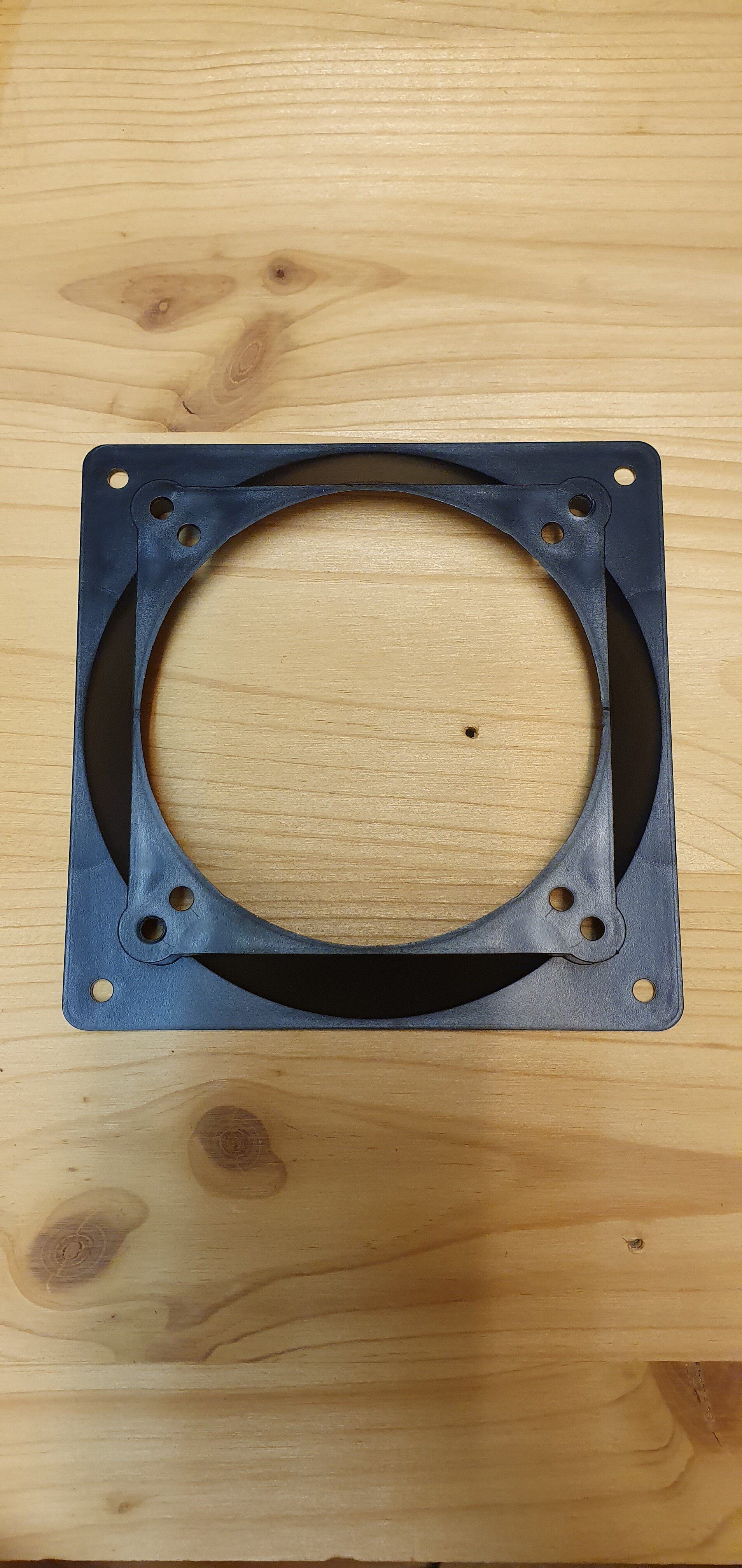

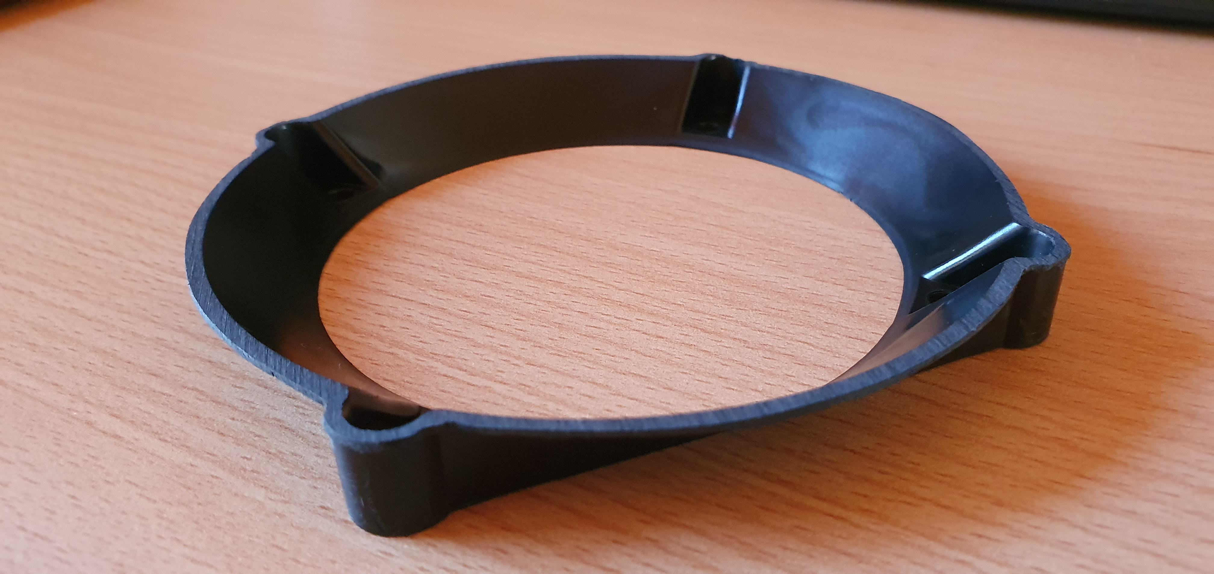

kann wer hier im Forum einen Plexiglaszuschnitt machen? oder kennt jemand jemanden?

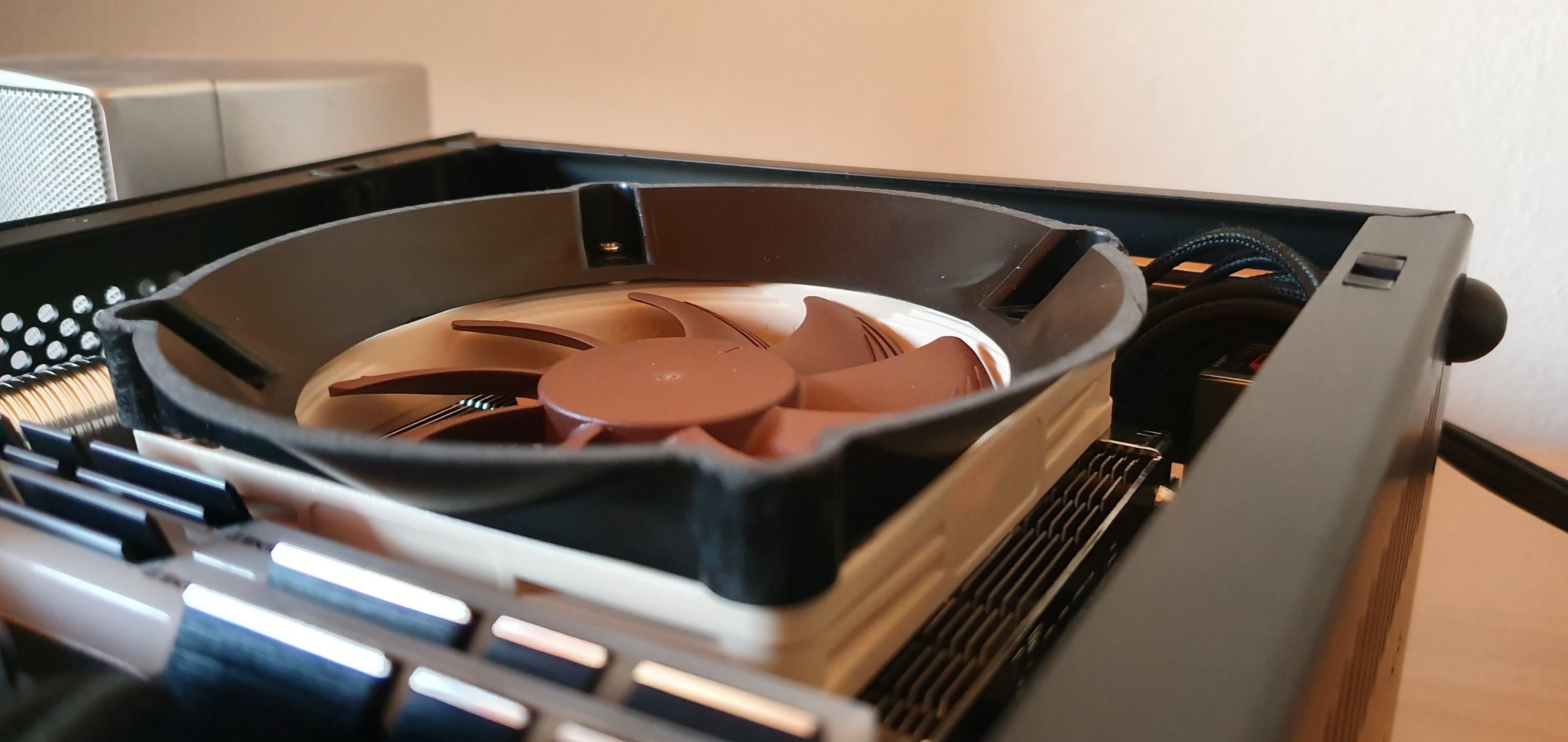

Es blockt halt durch die Schlaufe oben wertvolle Fläche zum entweichen der Abwärme... Das waren bei mir immerhin 3-5°C und das ist ne Menge! (Gerade wenn zb die 6700XT bei Spielen wie Everspace 2 permanent 110°C aufm Hotspot hat...)

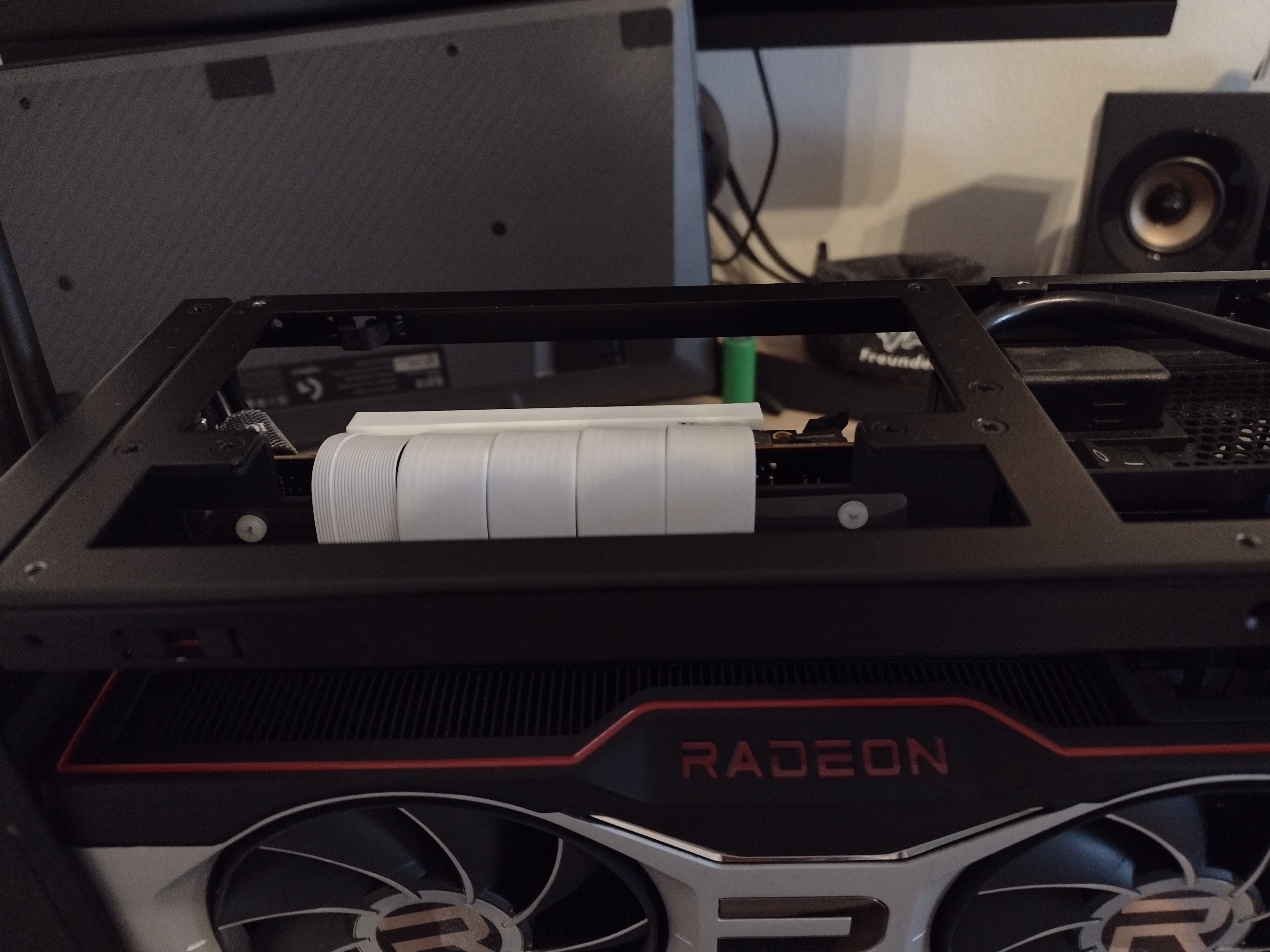

Bei mir ist seit gestern der 18cm Linkup Riser drin... Ist exakt genauso lang wie der 18,5cm ADT...
Prognose gebe ich nach dem Desaster mit dem ADT erstmal nicht ab, gestern hat er einwandfrei funktioniert... Abwarten.

Ich habe den gleichen Arbeitsspeicher mit BR und 120x15mm Noctua auf dem Phantom drin. Wie hast du die Timings getestet? Kann man ECC ausschalten ich habe da nichts gefunden?

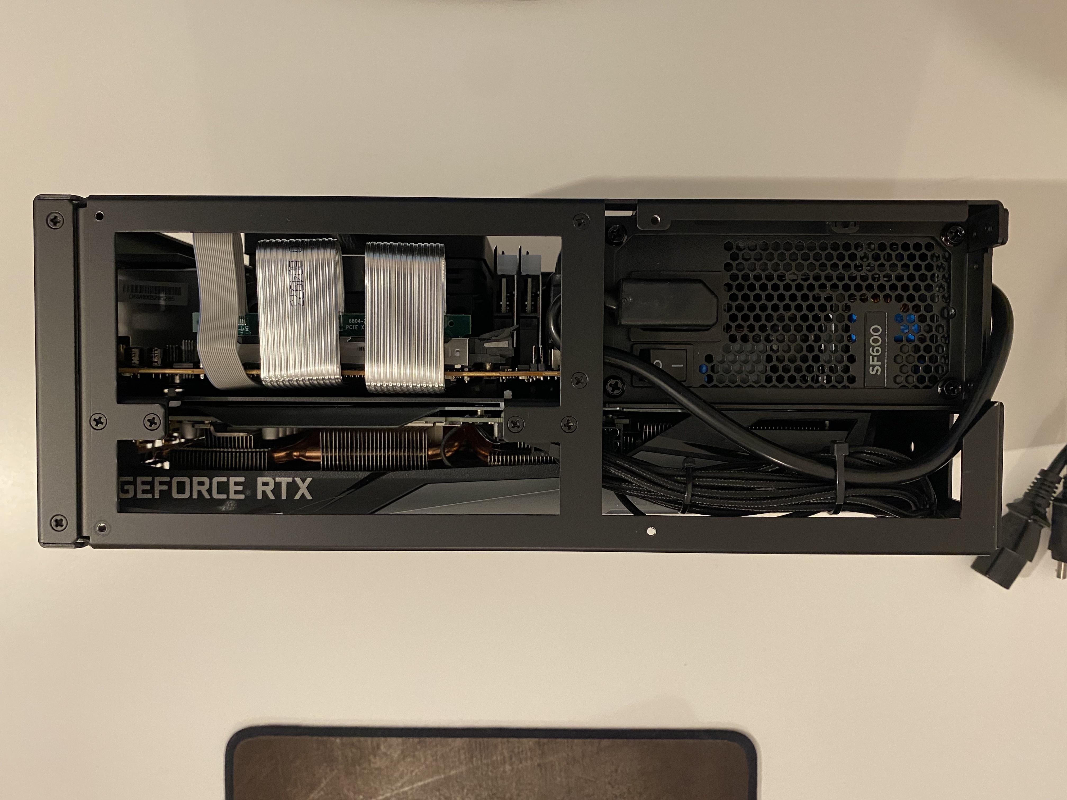

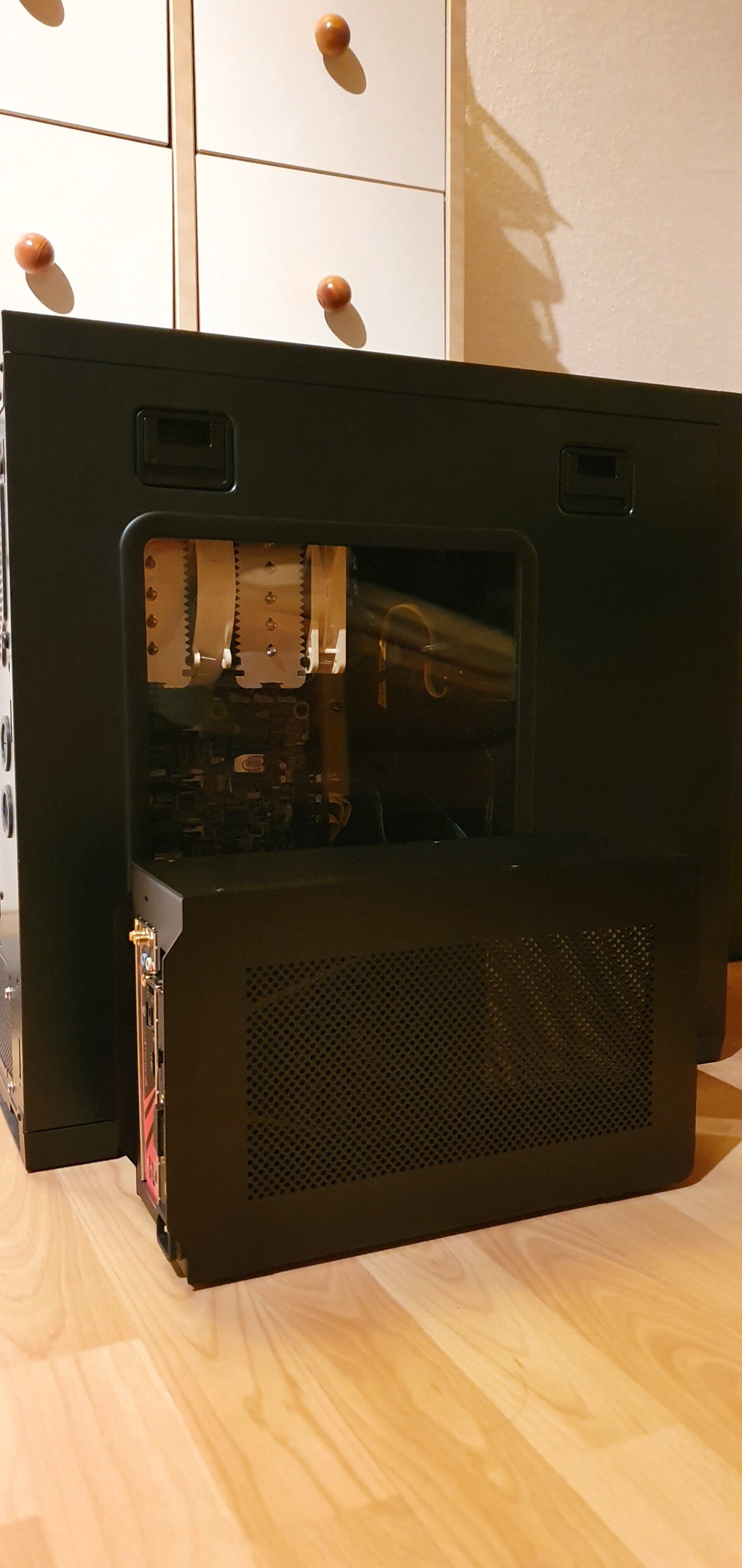

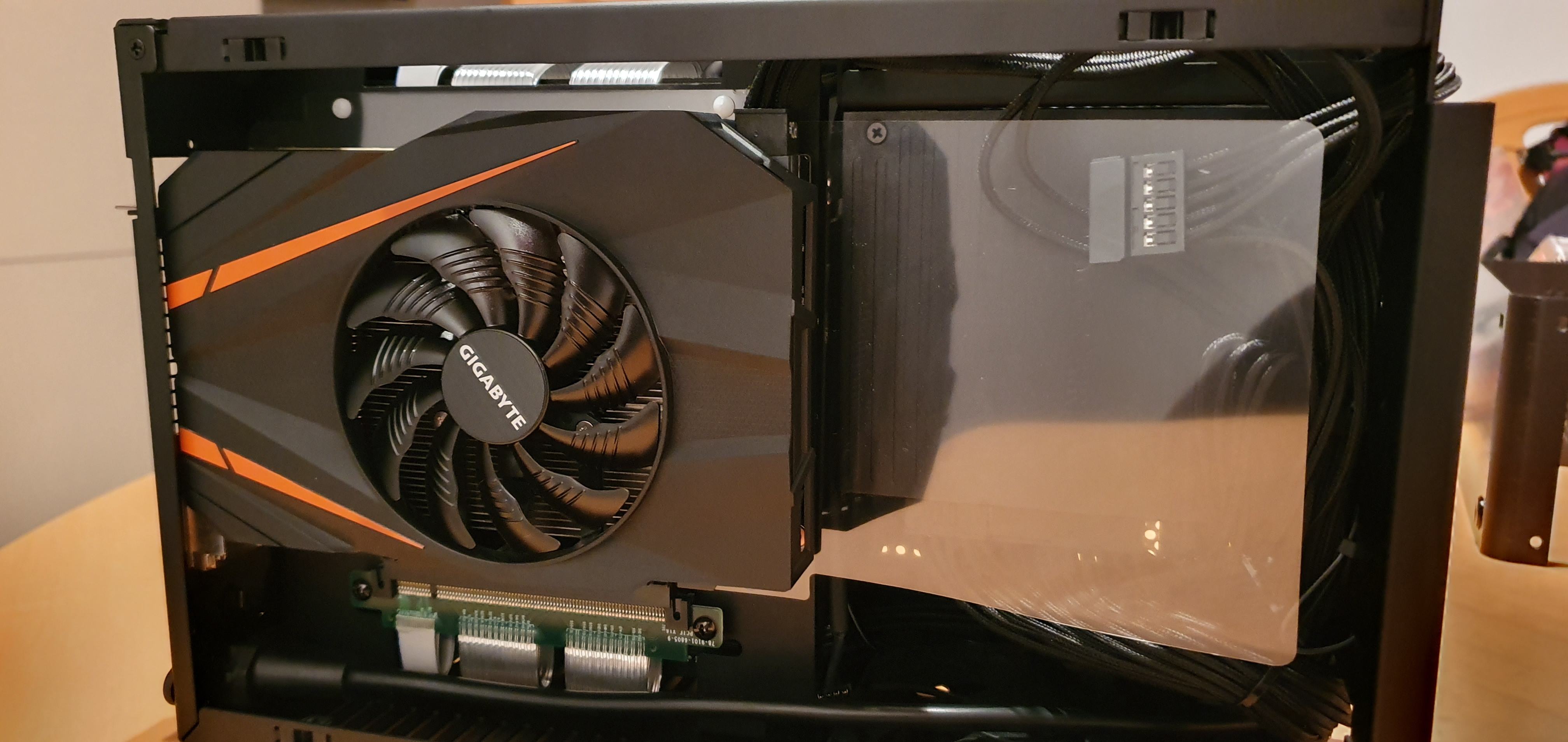

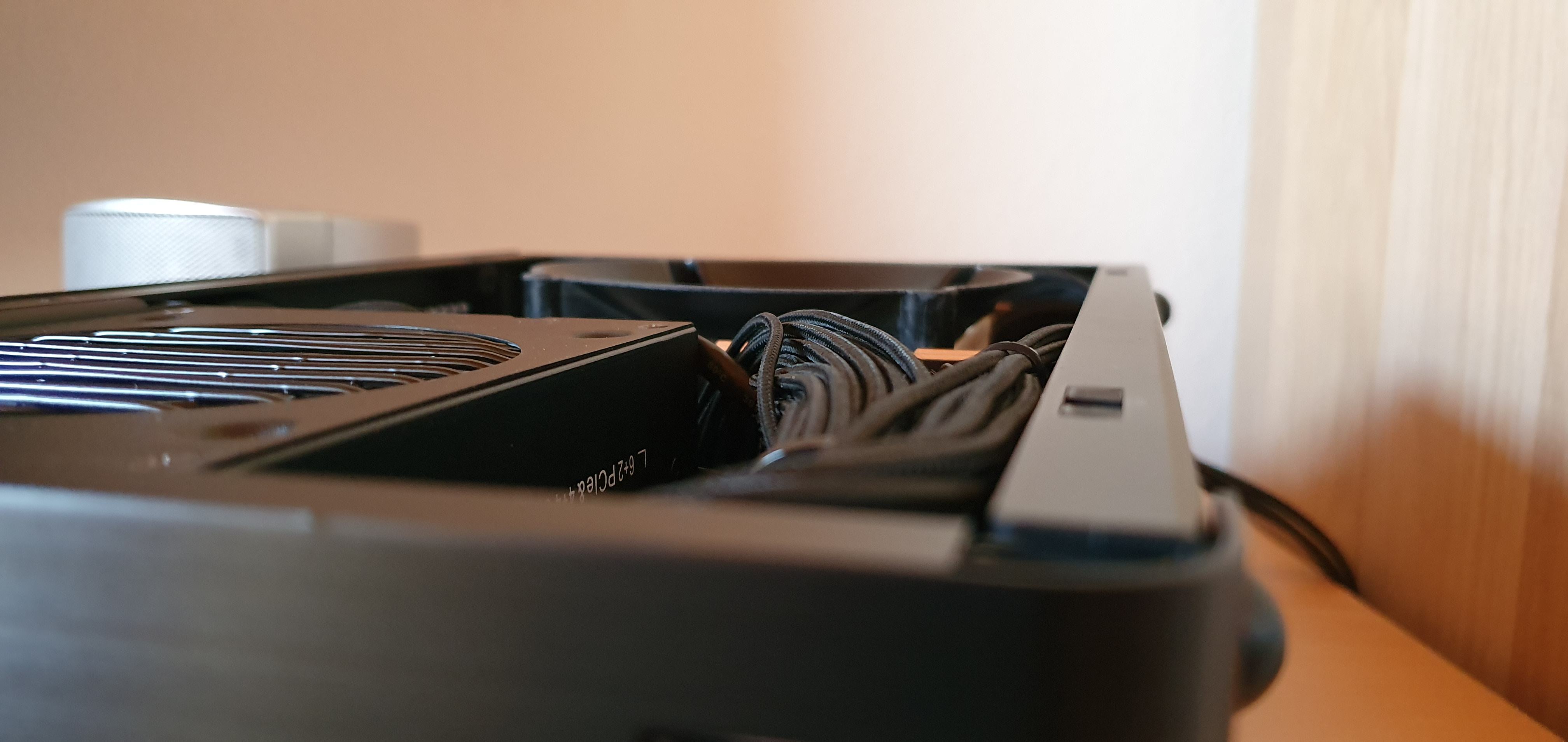

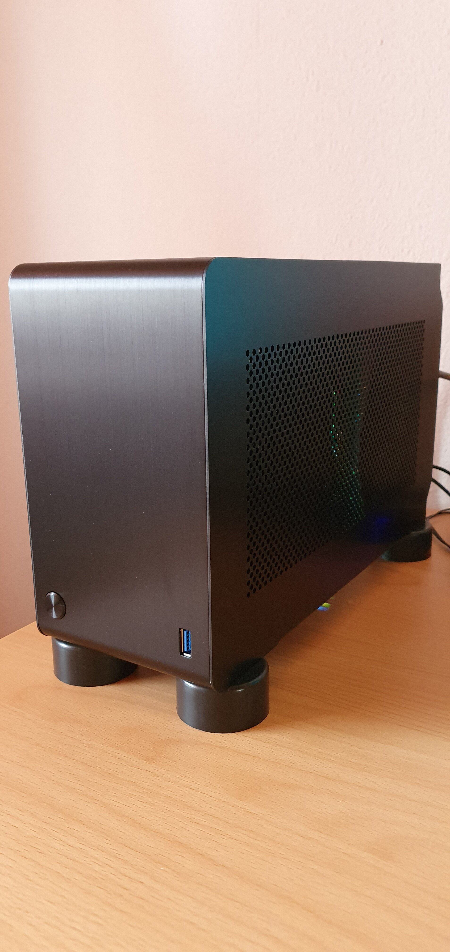

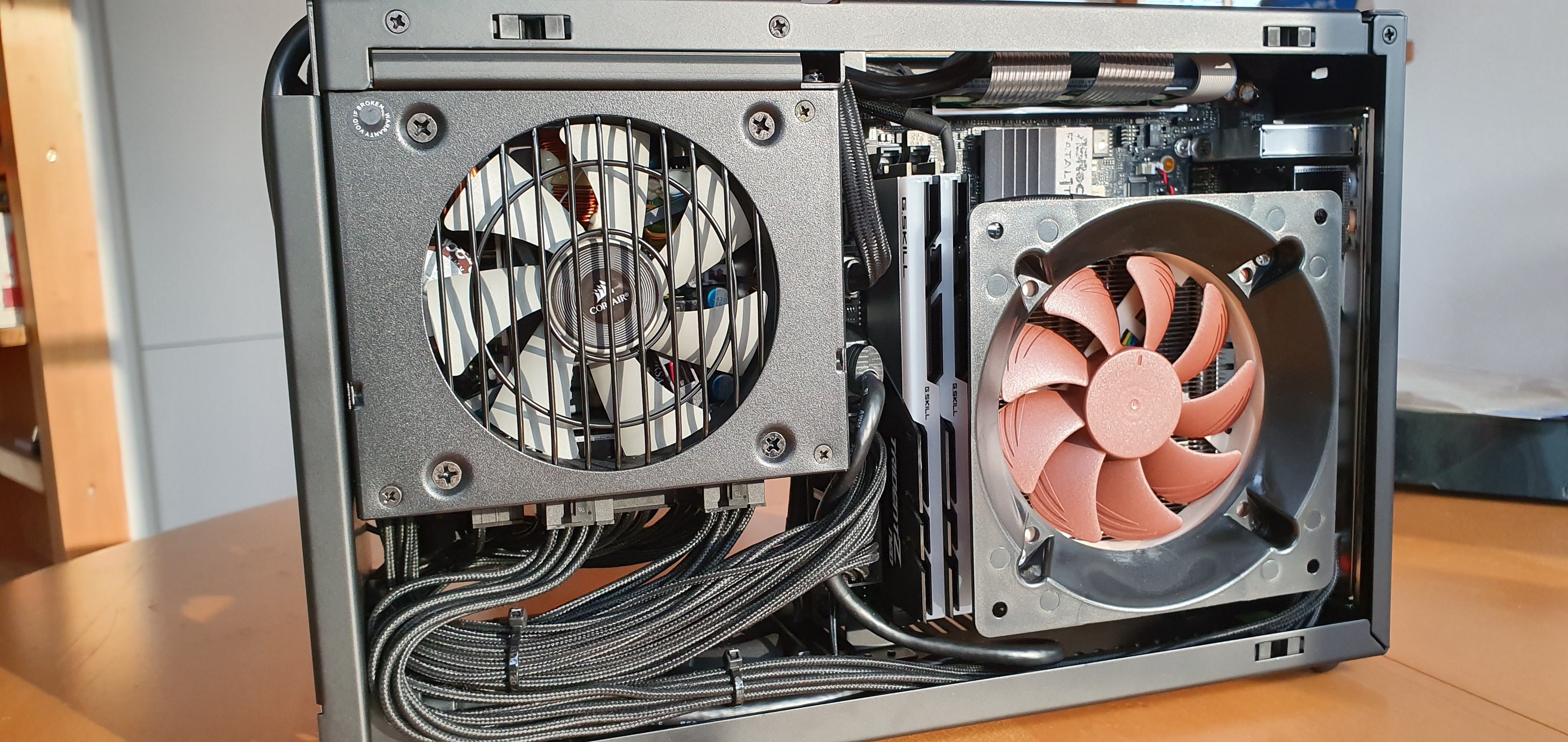

Hi zusammen,
wollte nun mal endlich meinen DAN Build im Forum posten. :giggle:
Aufgebaut wurde das ganze bereits im Dezember 19 (Jetzt eben mit etwas mehr Feedback dazu) :rolleyes2::ROFLMAO:

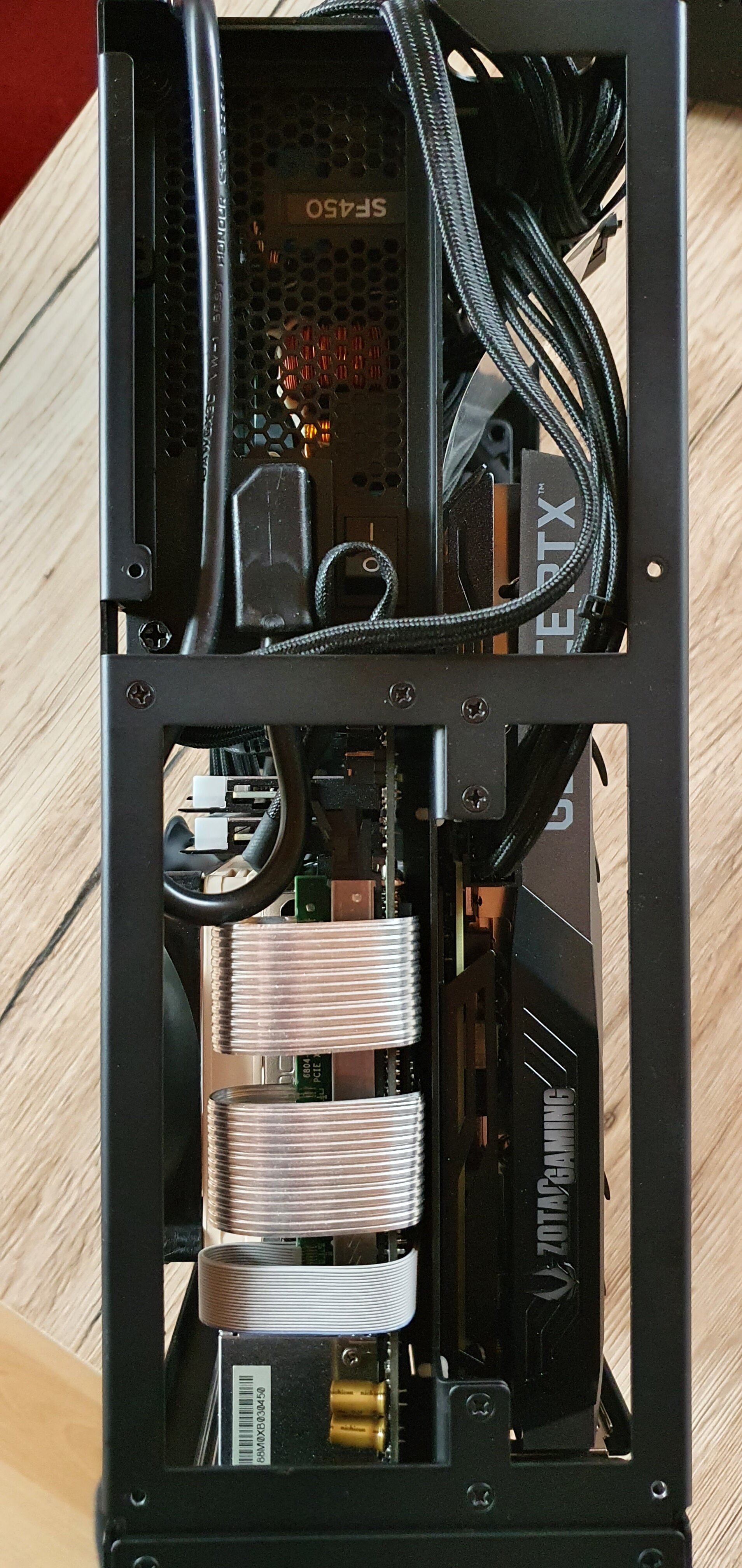

Beim Zusammenbauen dann doch erst bemerkt wie eng das alles wird, bisher zum Glück keine Probleme.

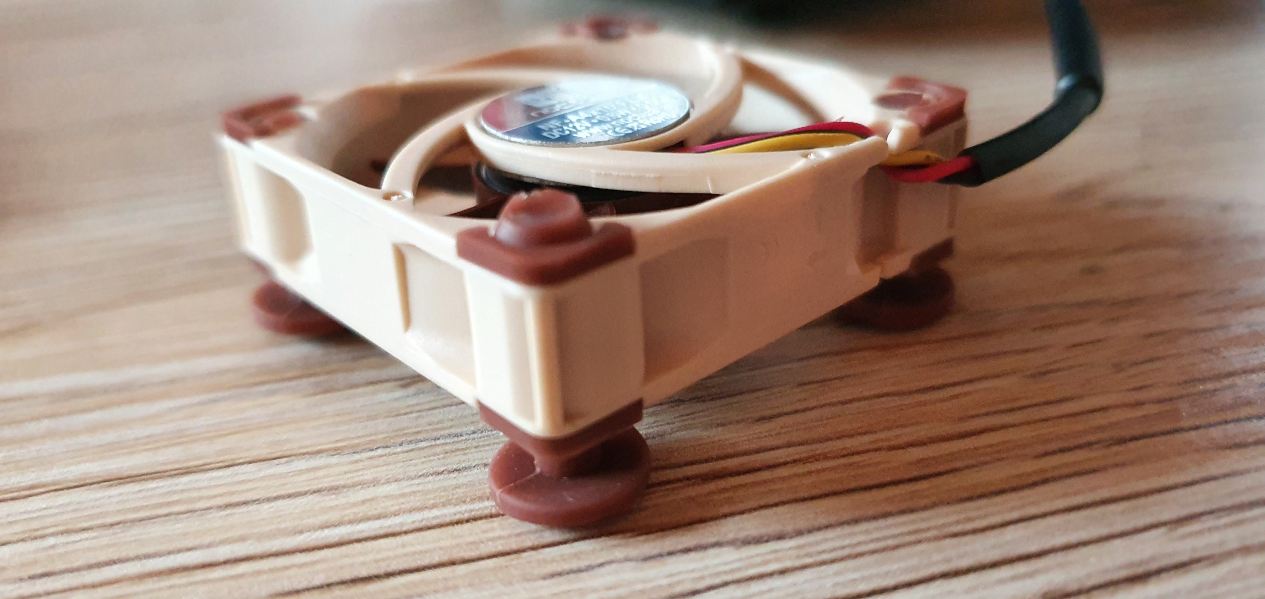

1. externe Soundkarte (doch erschrocken vom Onboard :kotz: Teufel 5.1 / Beyerdynamic Headset)

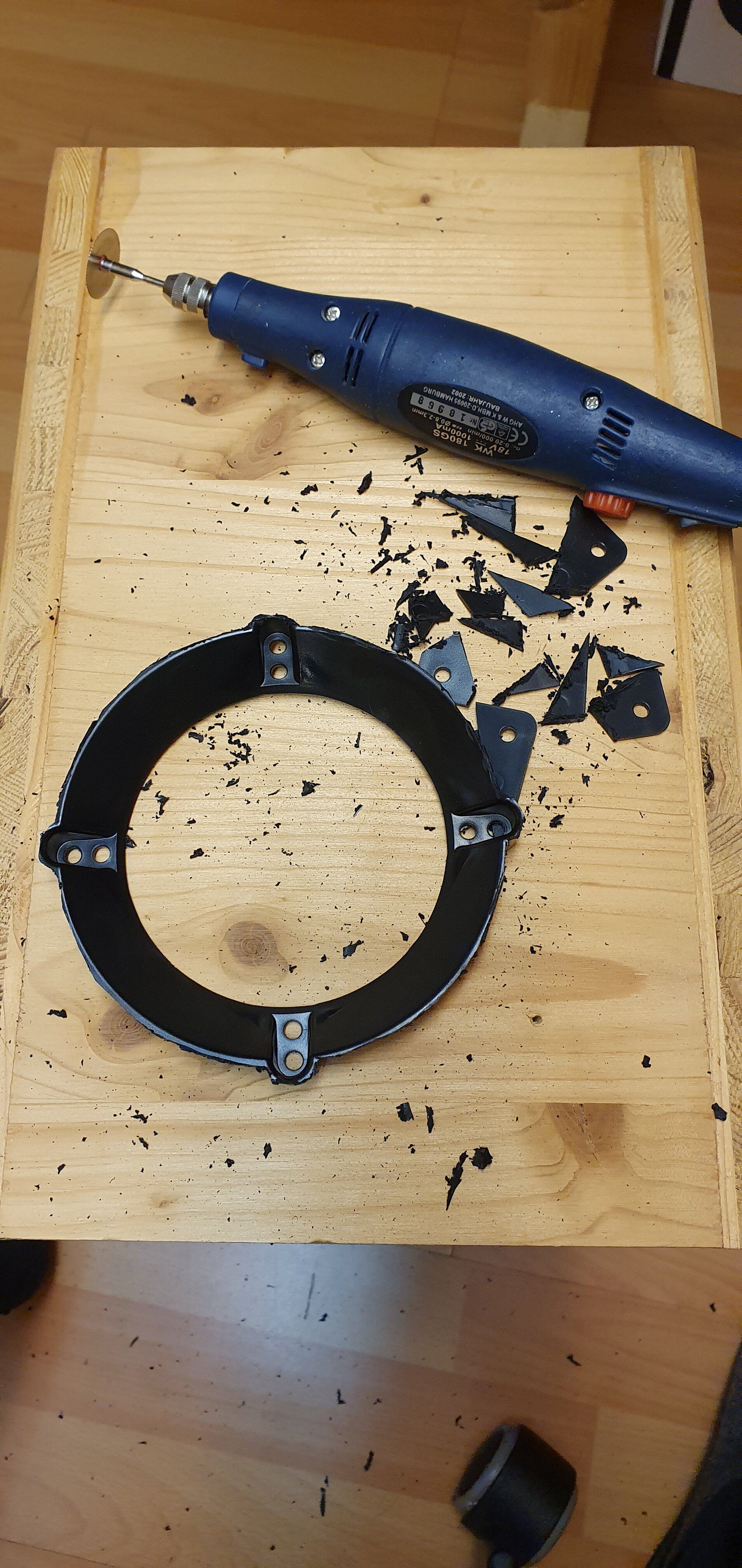

2. Bitfenix Lüftermod
3. Grafikkarten Update
4. Ikea-Höherlegung :bigok: (übrig von einem Ikea TV Board)
5. Lüfter für Graka-idlen (sind 2x aktuell verbaut, im Bild leider nur einer)

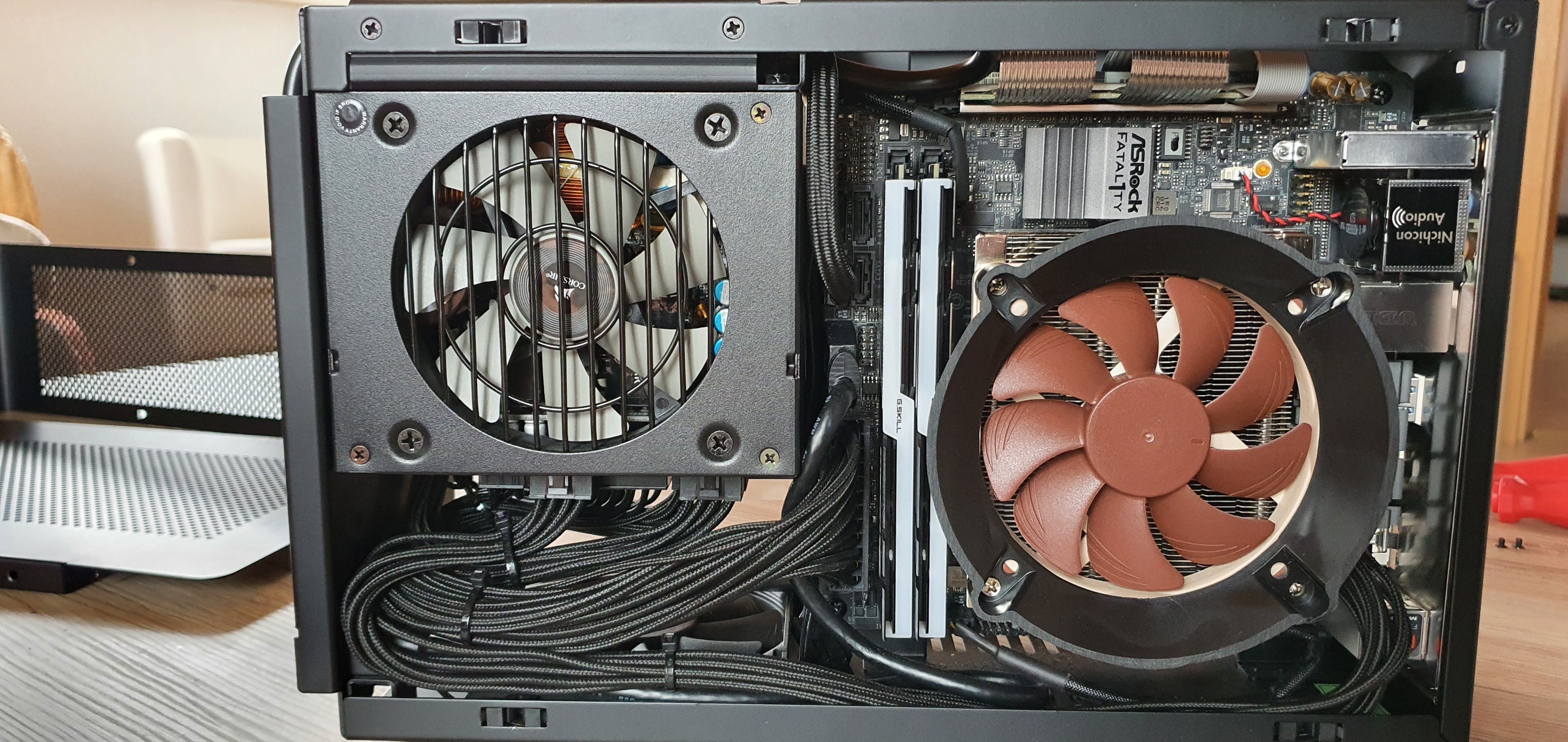

Das ganze Build ging wie gesagt im Winterurlaub 19-20 in Betrieb, damals mit einer GTX1060 mit UV (+MemOC).
Sehr ausgewogen und flüsterleise!

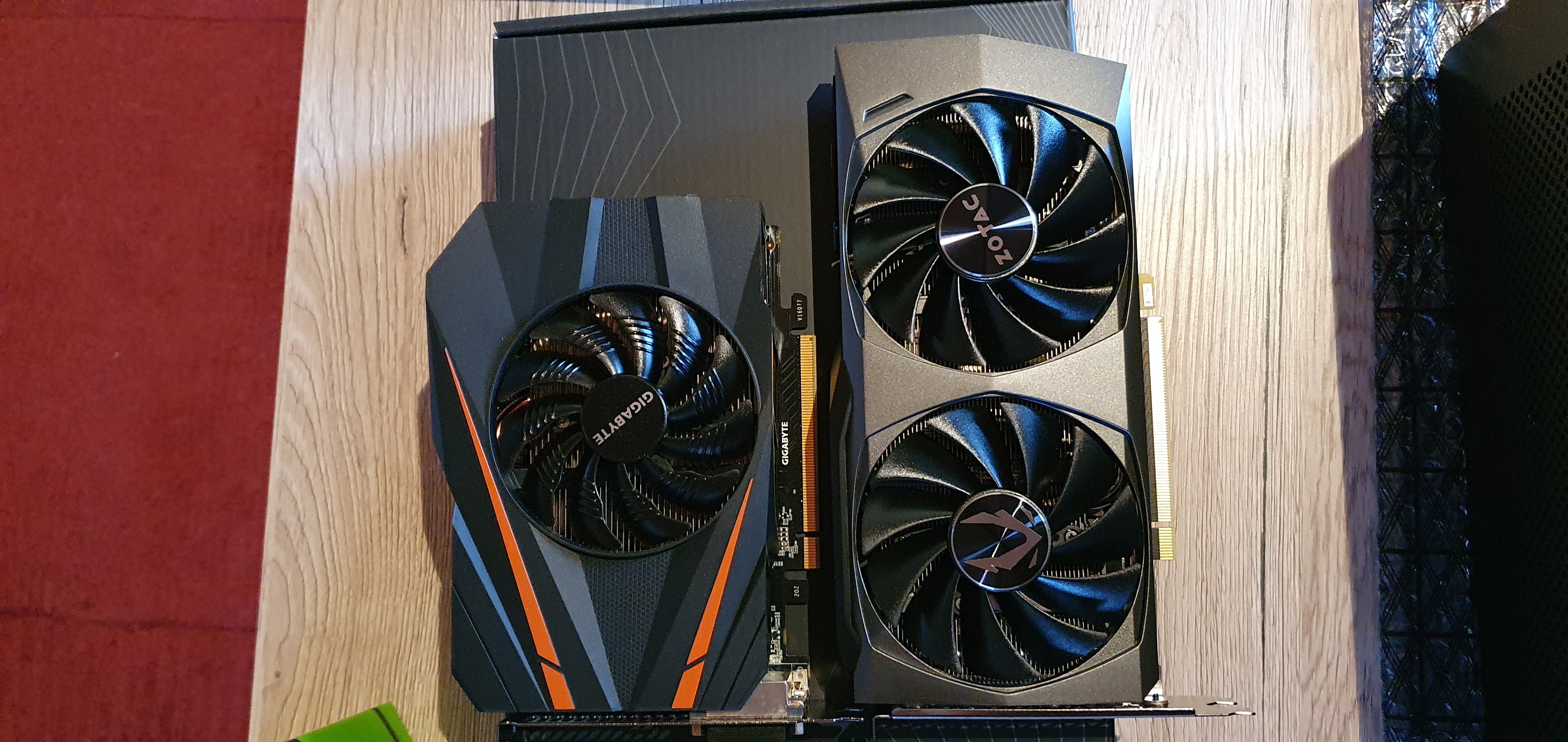

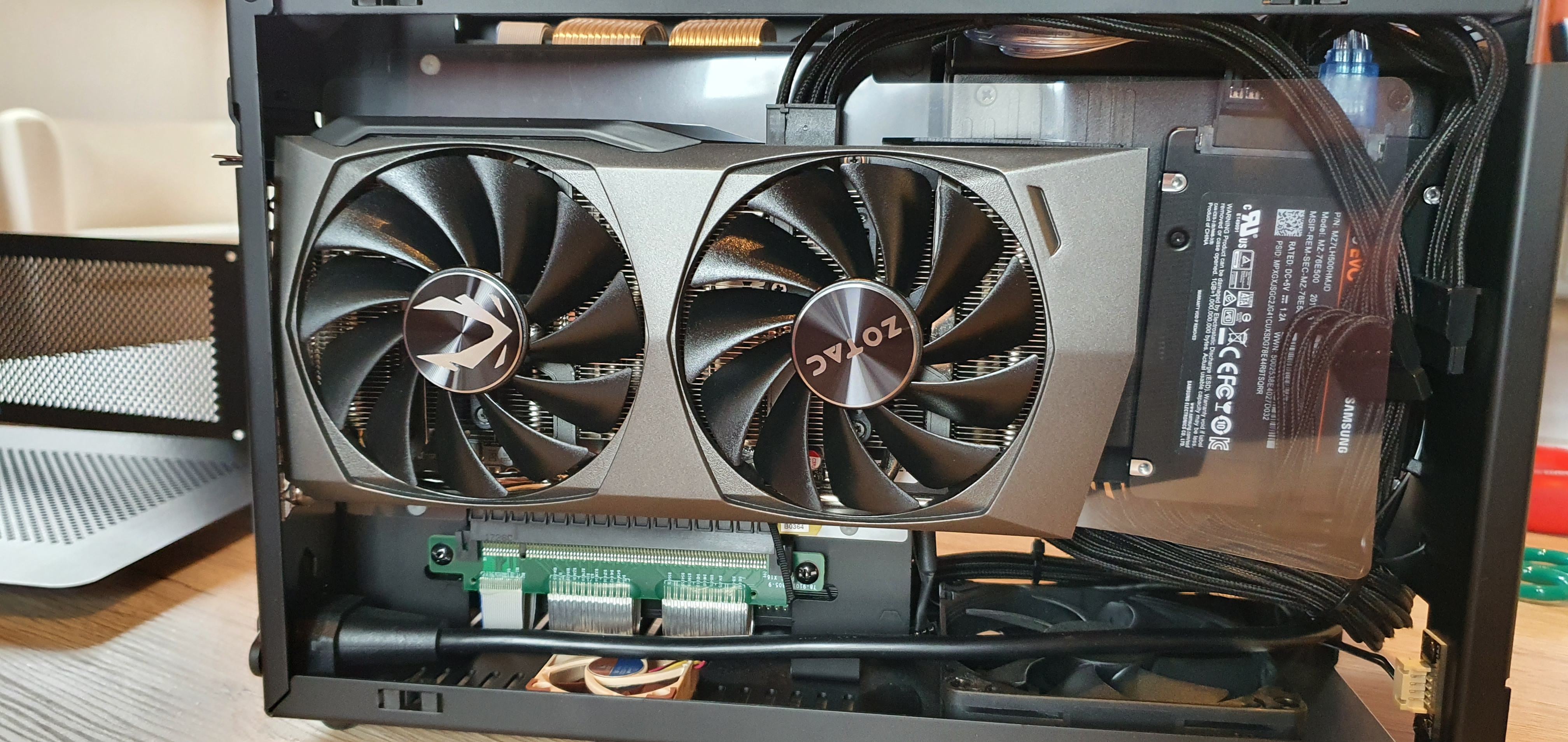

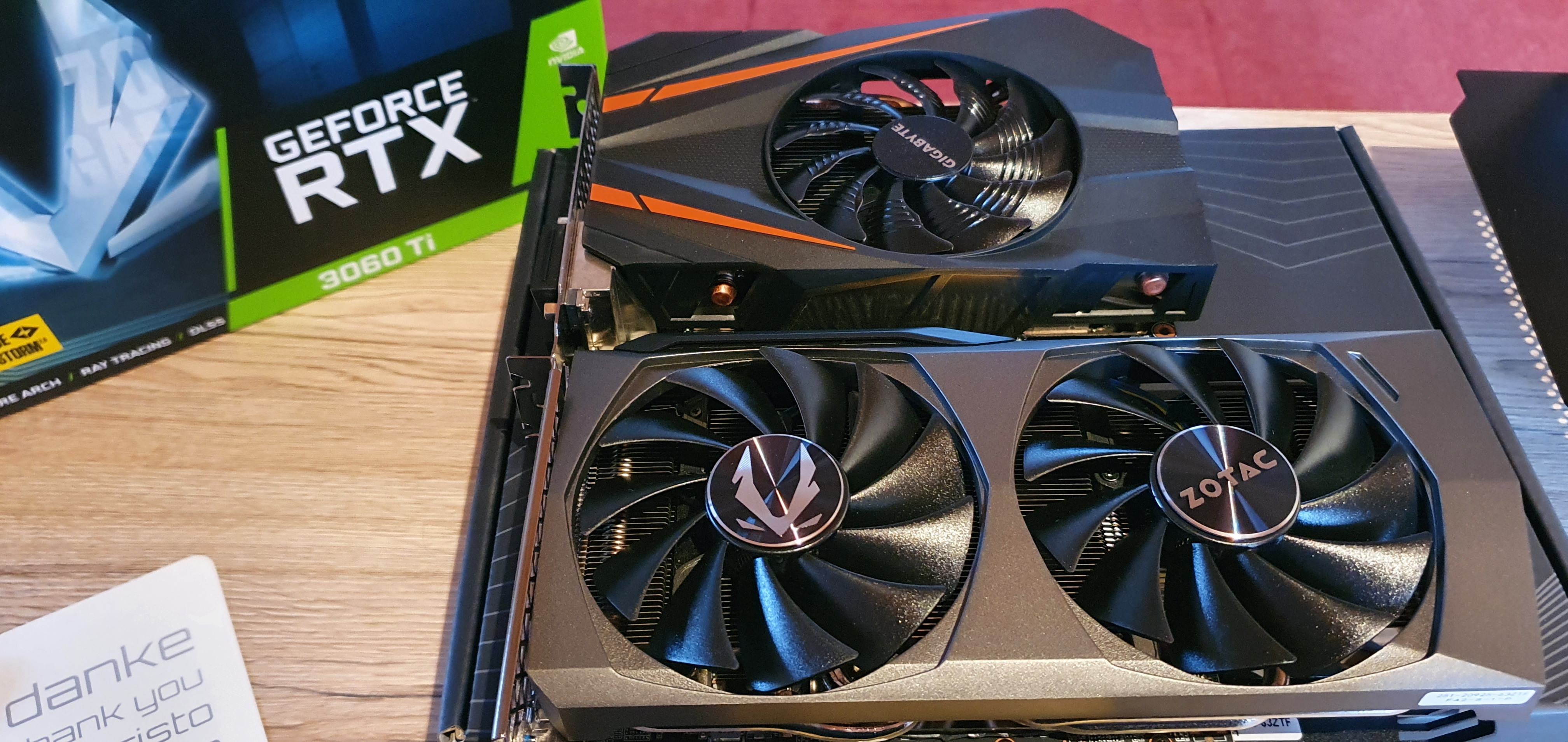

Im Winter 20-21 dann das nötige Upgrade auf RTX3060 Ti aufgrund 2k Auflösung (damals noch zur UVP :d:xmas:)
Wollte wieder eine "kompakte" Karte für das Build. Damals war ich stark der Meinung die 60er Klasse kommt bei ähnlicher TDP raus...
Im Unterschied zur 1060 (UV) klar bemerkbar mehr Hitze im DAN - die M.2 freute sich auf der Boardrückseite... (Board würde ich jetzt anders kaufen!)
Jetzt läuft je nach Spiel eben auch die 3060 Ti im UV siehe paar Vergleiche:

Anbei dann noch einige Bilder von dem ganzen Geraffel!
Da ich Hardware echt länger verwende noch den Vergleich verschiedener Setups. :angel: :btt2:

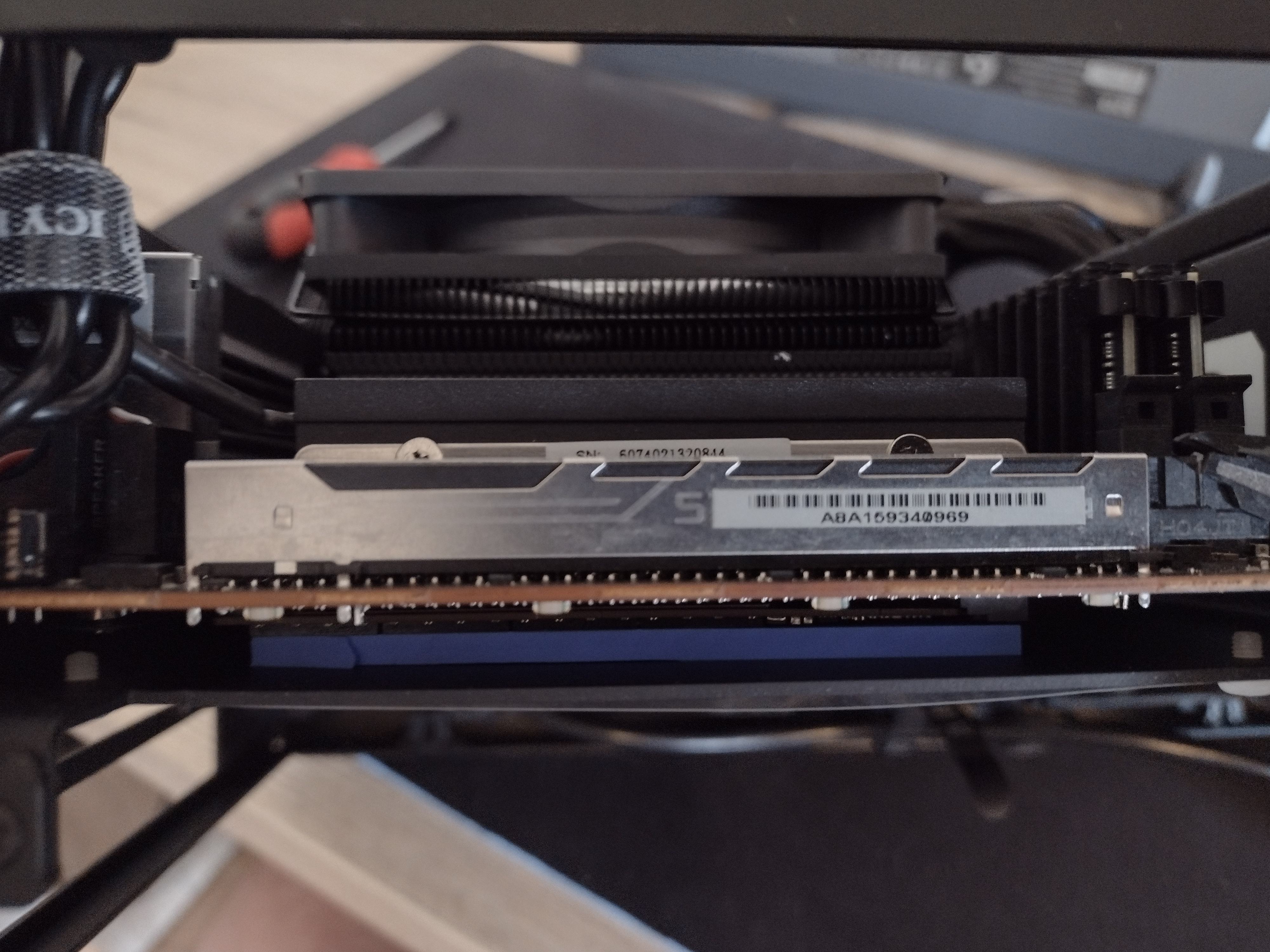

Die M.2 auf der Unterseite vom Board kannst du via Wärmeleitpad mit dem Tray koppeln. Das wird zwar auch gut warm, hält die SSD aber im grünen Bereich. :wink:
(Meine MP600 auf der Oberseite wird wesentlich wärmer als die 960 Pro auf der Unterseite, daher habe ich auf der Oberseite auch einen aktiven Kühler für die M.2 installiert).

Wärmeleitpad werde ich testen, ggfs. aber erst mit CPU Tausch Frühjahr 2022. :sneaky:
Gibt das keine Probleme wenn das Pad sozusagen irgendwann aushärtet? Würde ungern die M.2 aus dem Slot reißen wenn mal doch das Board wieder raus muss.
Grüße
JSF
Die Pads haben nicht so viel "Klebekraft" das es die M.2 in irgend einer Form abziehen könnte - die ist ja mit einer Schraube gesichert. 🙂
Müsste nochmal genau gucken welche Stärke man benötigt, aber es dürfte sich um ein 3mm Pad handeln was ich drunter gepackt habe.

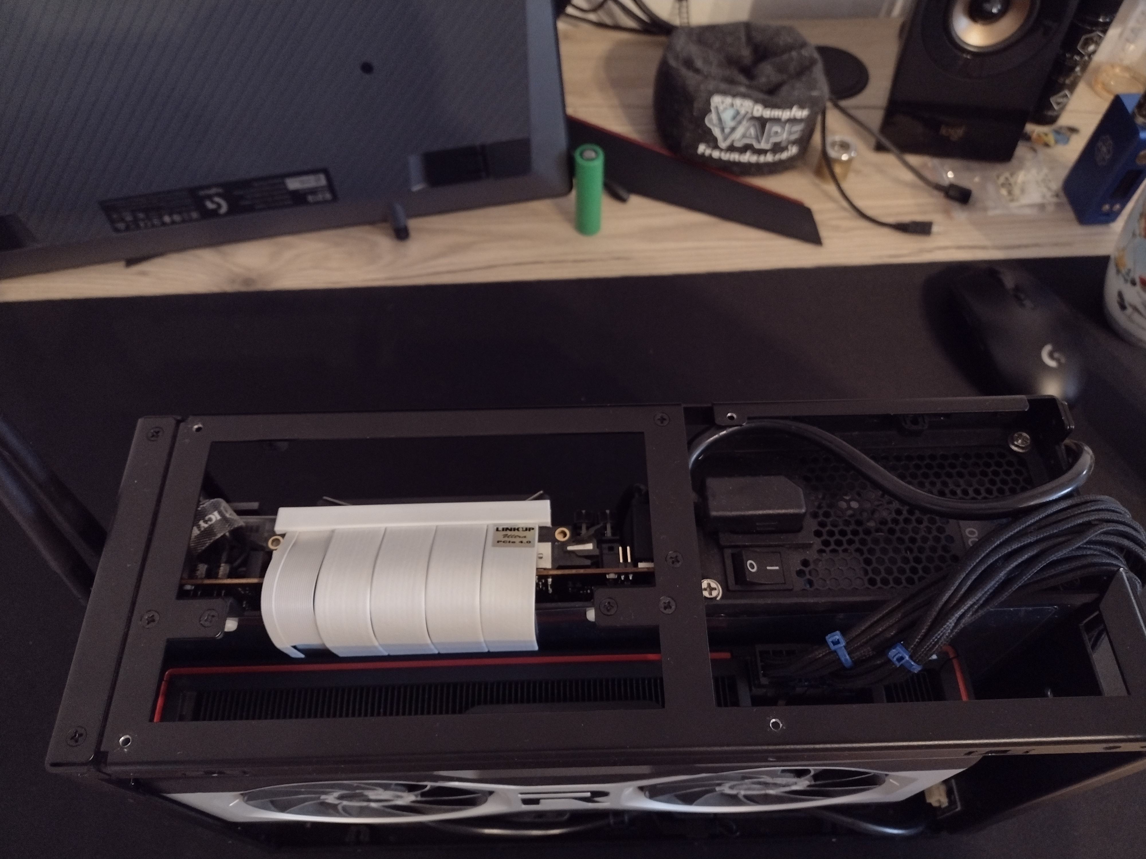

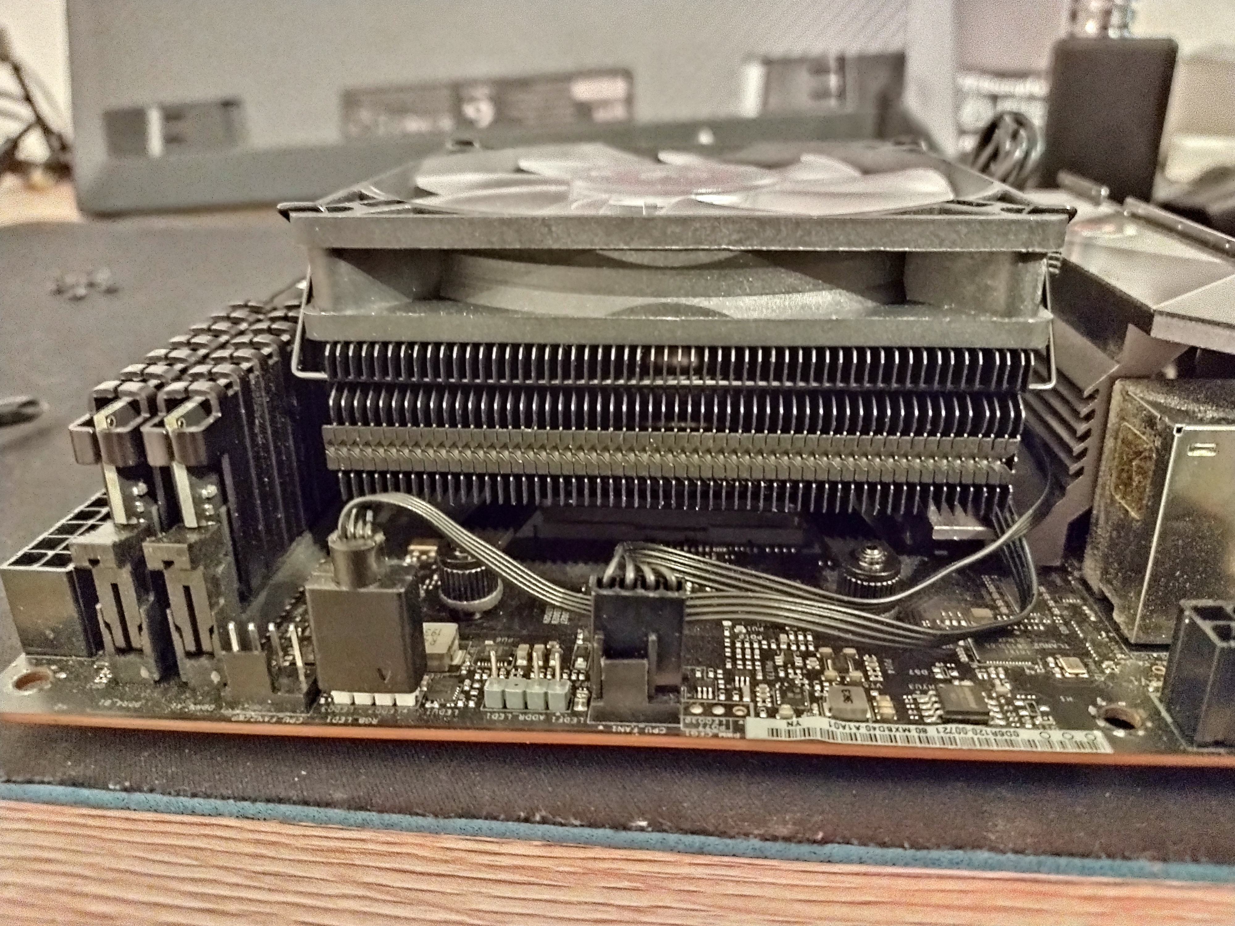

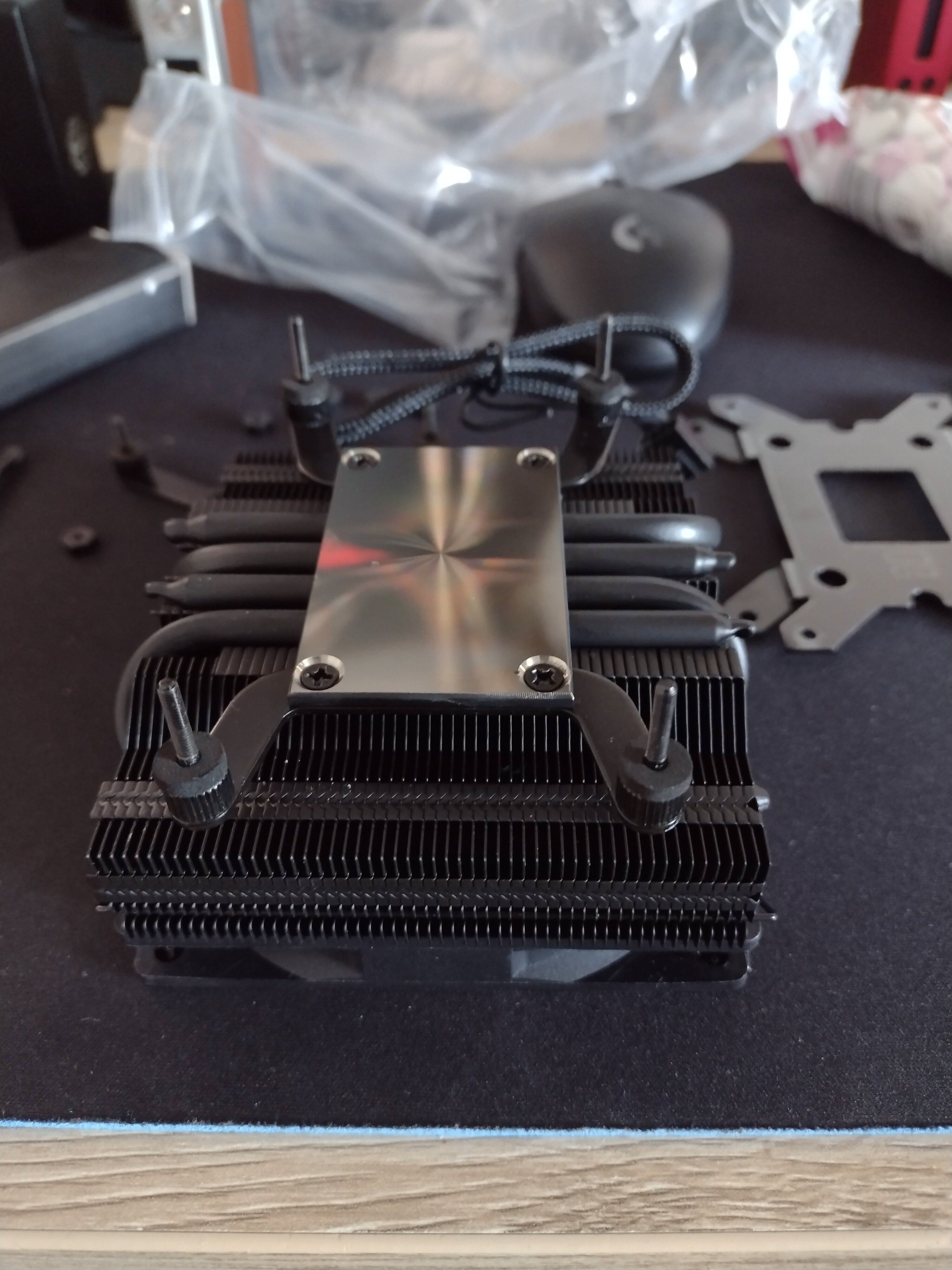

Update meinerseits: heute kam nen neues Spielzeug an und wird jetzt verbaut... Mal schauen was die vertikale Orientierung bringt (Derzeit ist die "alte" Version verbaut mit horizontaler Orientierung, aber in Kupfer). :wink:
Update 2: ist verbaut und für gut befunden... Die mitgelieferte Backplane kann ich leider beim B550 Phantom Gaming nicht verwenden - ist der VRM Kühler auf der Unterseite im Weg.
Ergo die vom Standard Rentation Modul genommen und mit 0.4nm angezogen - wird lustig wenn ich das Mal wieder demontieren möchte (Die Backplane bleibt Dank ihrer eigenen Gewinde gerne an den M2.5 des Kühlers hängen und verkeilt sich so...)
Aber egal, funzt und sieht top aus 👍🏼

So ihr lieben... unerfreuliches Update:
Das Montagekit vom X47 passt NICHT unter den alten AXP-90R ... ersterer hat 30mm Abstandslöcher, zweiterer 29mm Abstandslöcher. :wall:
Ich habe jetzt den X47 Black verbaut und werde mal bisschen rumtesten.

Aber so bei normalen loads und beim spielen 1500-1800upm - richtig angenehm. ❤️
Klingt schon mal gut. Der Lüfter meines L9a läuft mit ca. 1500ump um beim 5600X die 80 Grad zu halten. Das stört beim Zocken mit Headphones überhaupt nicht.
Was ist denn der Vorteil zum AXP-90? Bin immer noch am überlegen ob ich mir einen Spacer für das Gehäuse zu bauen um den Noctua NH-L12 nutzen zu können. Am lautesten ist bei mir aber die Vega56 daher geht es mir nicht primär um die Lautstärke, eher um die Abwärme.
Wieviel Watt zieht denn die CPU bei 4k FFT?
Ich habe ja oben angegeben wie ich die Limits gesetzt habe.
Ich habe das Kerle auf 120W begrenzt. :wink:
Der Vorteil des X47 zum AXP-90 ist das der Radiator mit den Lamellen Vertikal ausgerichtet ist, nicht horizontal.
Dadurch bläst er die Abwärme nach oben und unten anstatt wie der Vorgänger nach links gegen den RAM und rechts gegen den VRM --> Bessere Abfuhr.
