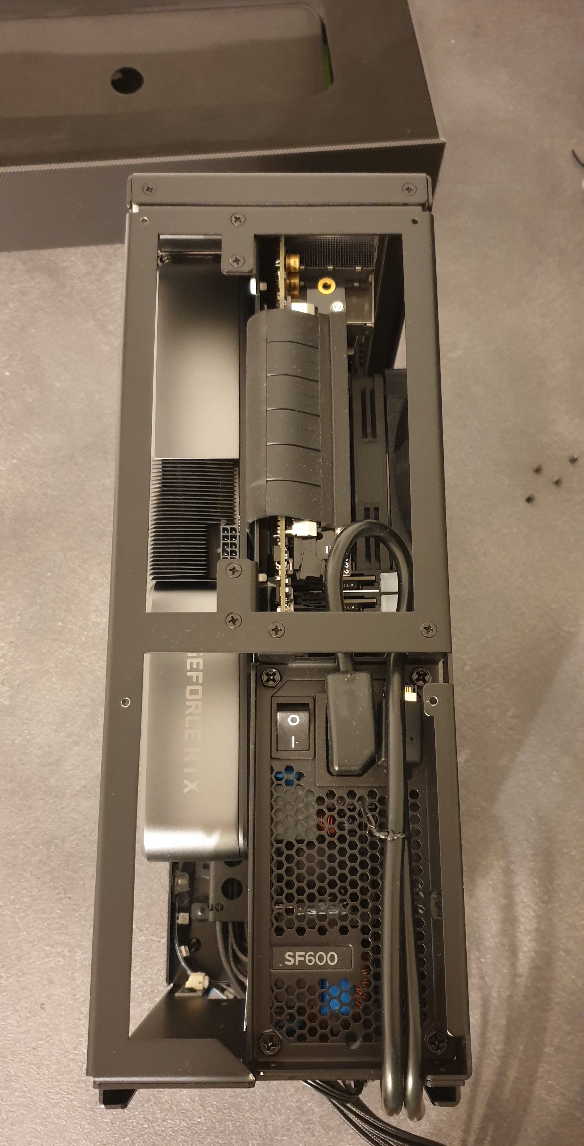

Case, Arbeitsspeicher sowie das Mainboard kamen heute an. Das Format ist ja wirklich drollig...auf den Bildern wirkt die Hardware doch deutlich größer :-D

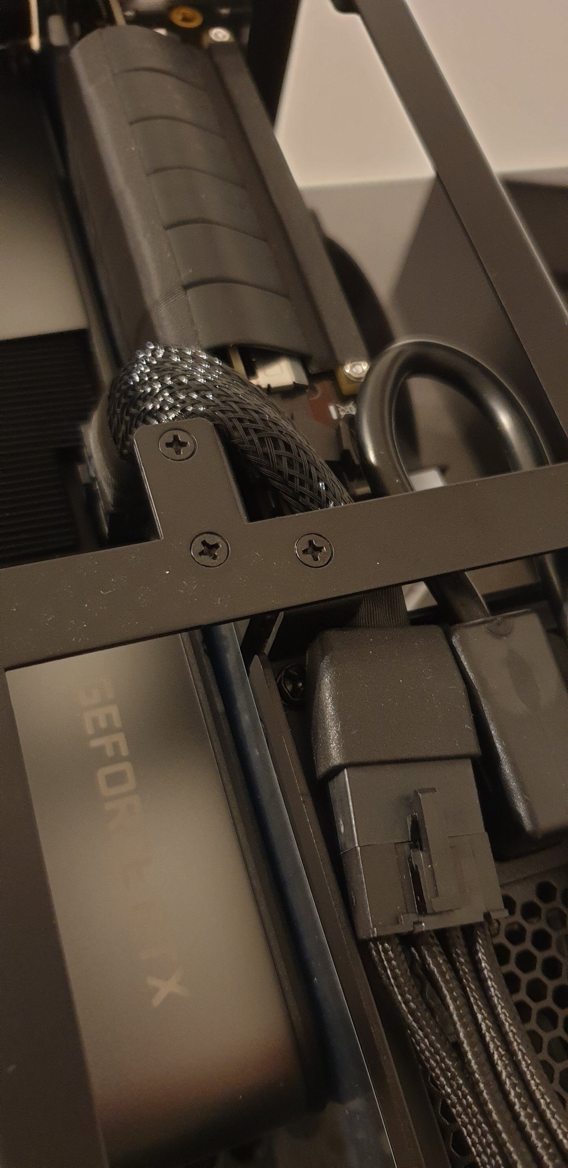

Habe gestern das Kabel bekommen, aber ich bekomme es einfach nicht angeschraubt, weil mir genau 5mm zu den Löchern nach unten fehlen :fresse: . Da wären 19cm doch die bessere wahl gewesen bei mir oder es gibt bei den verschiedenen Versionen des A4 unterschiedliche höhen des MB Trays.
Bei mir hat es wie Latex gepasst.
Edit: Du hast das falsche Kabel! Normal ist es oben um 180° gewinkelt...

Stimmt Kingmarci die info wäre ausschlaggeben gewesen :d dachte das Vorschaubild samt Modellnr und länge reicht da.
Egal das Kabel geht retour danke trotzdem.

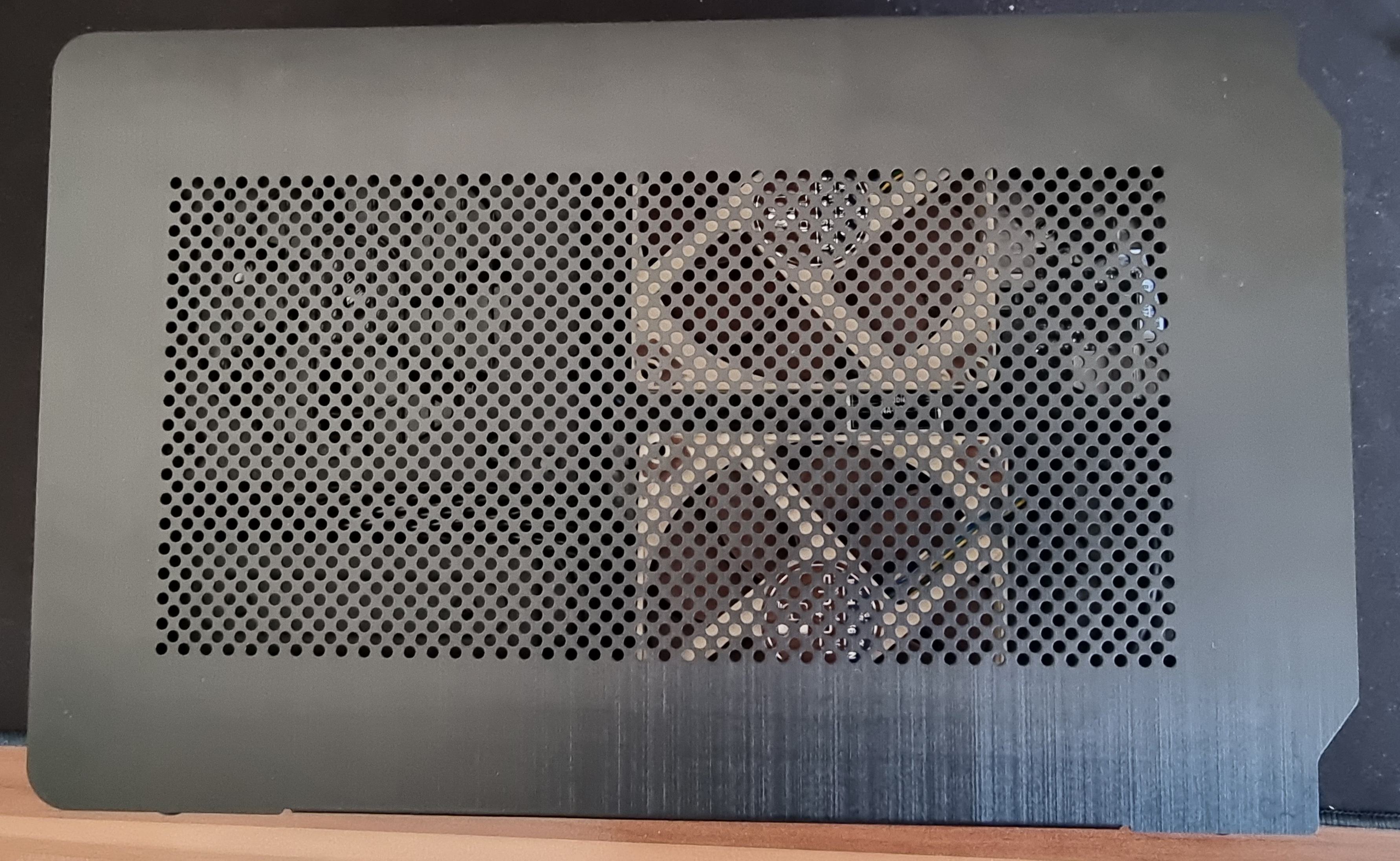

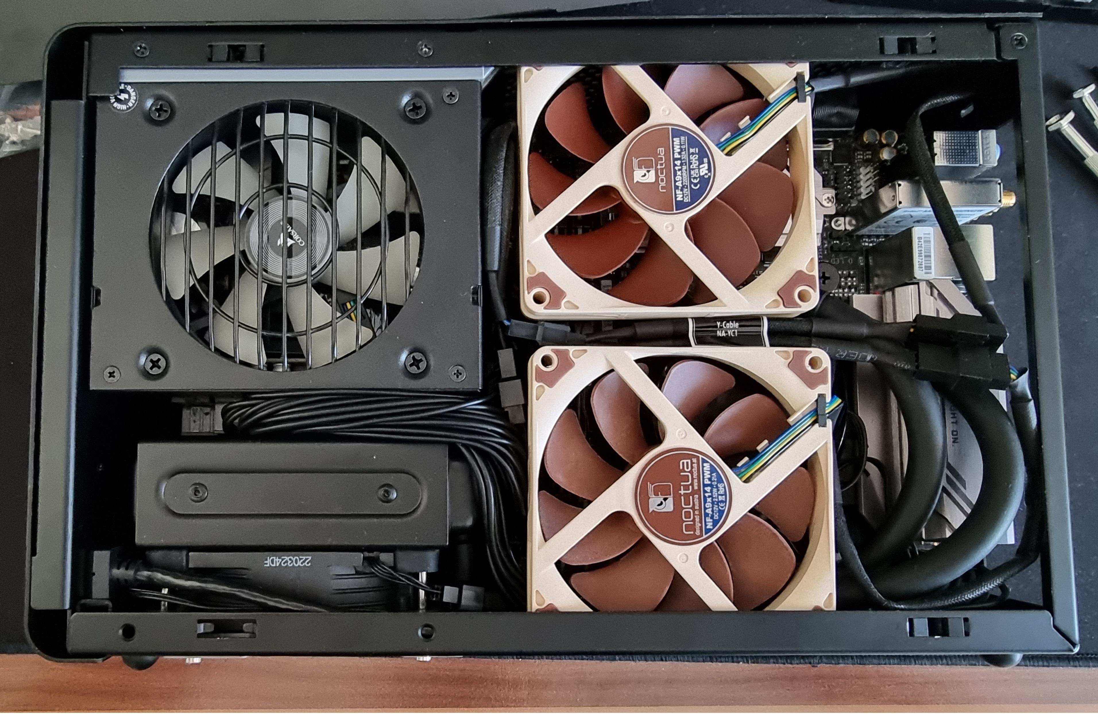

Hab die Kabel von cabelmod erhalten und eingebaut.
Die Kabel kann ich nicht empfehlen. Die sind sehr steif und lassen sich nur sehr schwer verlegen.
Ansonsten bin ich fast fertig. Muss mir noch Gedanken machen wie ich die zwei 92mm Lüfter dort befestigen kann.
Grüße,
MasterK90
Ich würde es mal mit 3M doppelseitigem Klebeband probieren. Jeweils unten am Rahmen einen Streifen.
