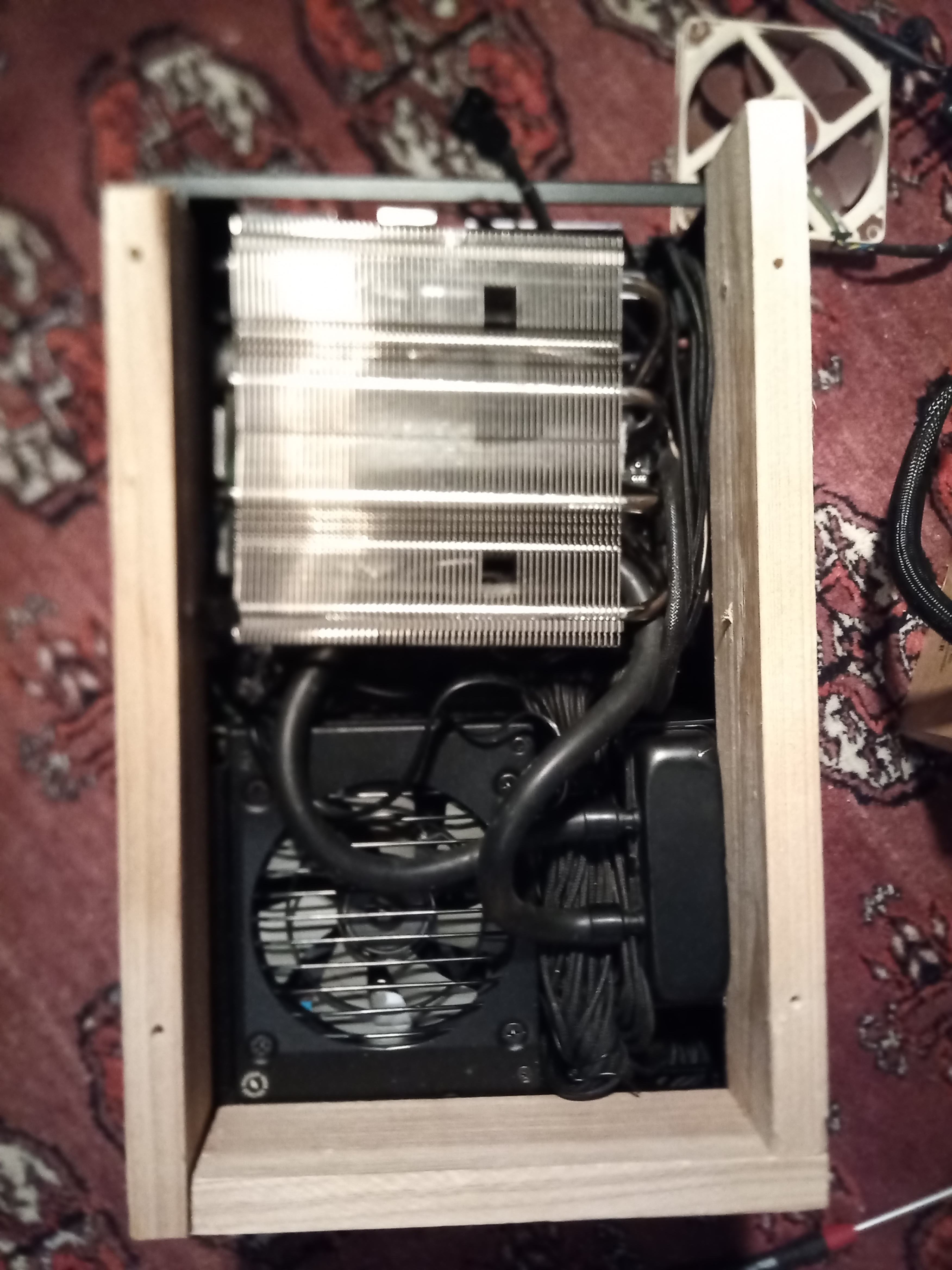

Was wohl passiert wenn ich die Astek auf den Noctua nh-l12 klemme ? 🤪
88°C und knapp über 4 Ghz im Prime95 inplace.
PS: Nicht ernst gemeint (der Spacer bleibt nicht der ist viel zu breit und ist nur zum Testen mit 25 mm Lüfter auf dem Noctua)
Update: in Benches keinen wirklichen Unterschied außer dass es etwas leiser ist und die Lüfter erst stark verzögert loslegen. Das Wasser puffert anscheinend etwas.
Update2: der Kühler von der Wakü war verrutscht und daher nicht mittig. Mit mittig hat es folgenden Effekt: Idle 32°C statt 40°C. Last hat es einen eher geringen Effekt. Das Wasser wird unter Last 38°C warm am Eingang des Radiators. Im Idle sind es 28°C.
Soviel also zur (nicht gestellten) Frage ob es etwas bringt auf die Verschraubung / Abdeckung der Heatpipes eines Kühlers eine Wakü zu packen 🤪
Vermutlich würde es mehr bringen einen kleinen Passivkühler an der Stelle zu montieren und den eh schon vorhanden Lüfter das zusätzliche Kühlen zu überlassen.

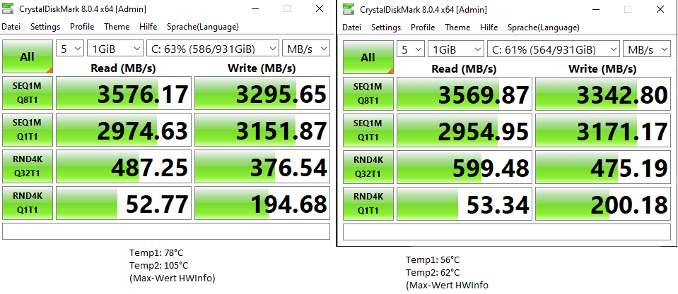

Die M.2 auf der Unterseite vom Board kannst du via Wärmeleitpad mit dem Tray koppeln. Das wird zwar auch gut warm, hält die SSD aber im grünen Bereich. :wink:
(Meine MP600 auf der Oberseite wird wesentlich wärmer als die 960 Pro auf der Unterseite, daher habe ich auf der Oberseite auch einen aktiven Kühler für die M.2 installiert).

Upgrade: 5700X und das Wärmeleitpad für die M.2 SSD zum Tray (Riser Kabel auf die Seite der Graka gelegt)
CPU Upgrade scheint gut zu passen, bisher zumindest auf dem Papier - mal schauen!
Bei den Temps für die M.2 hat es mich doch etwas von den Socken gehauen :ROFLMAO: (+-30°C Differenz)
Danke für den Tipp - 3mm passen perfekt. Hab mir das hier besorgt: EC360® Silver 12W/mK Wärmeleitpad (50 x 50 x 3,0 mm) (Link Amazon)
