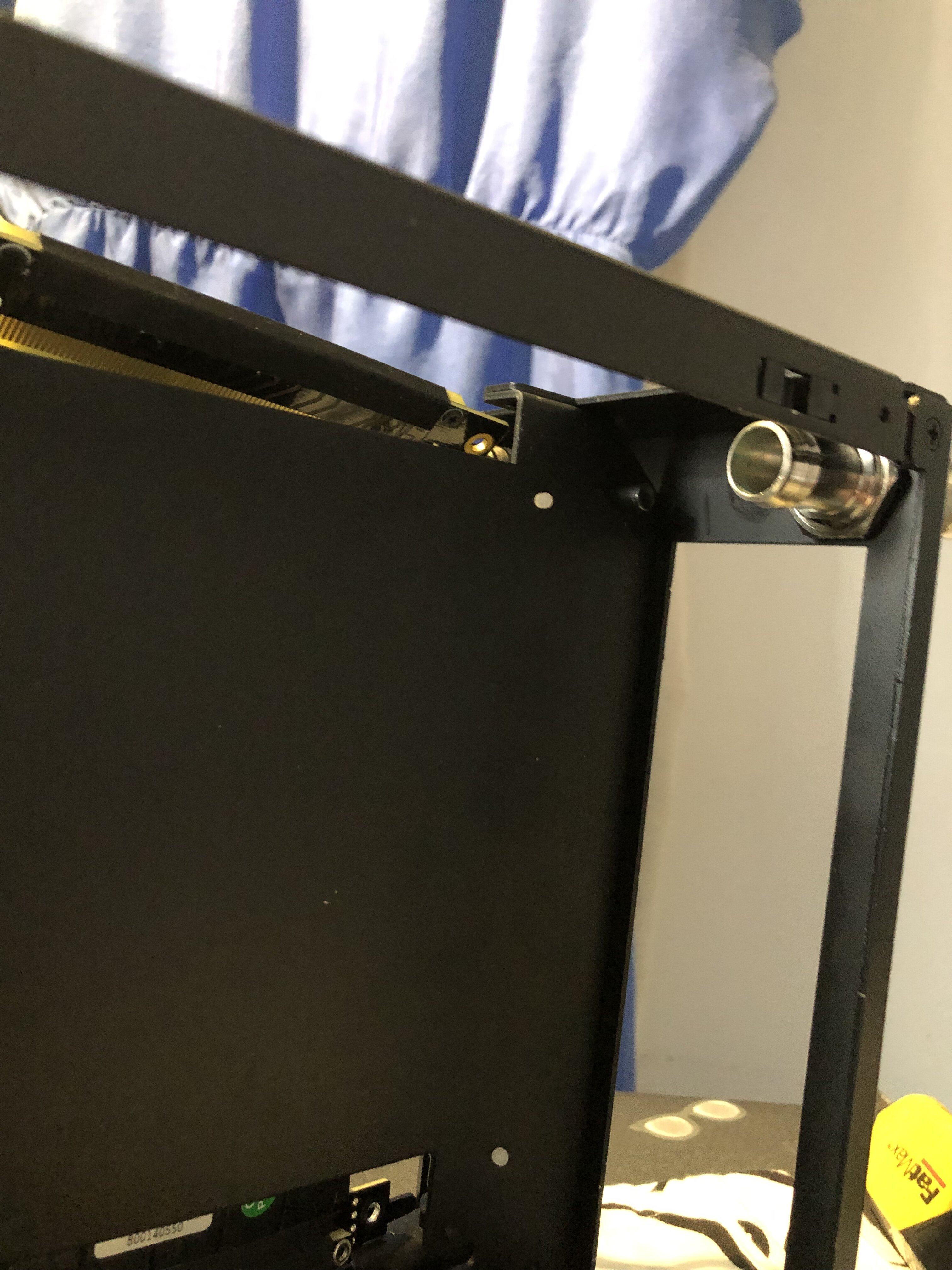

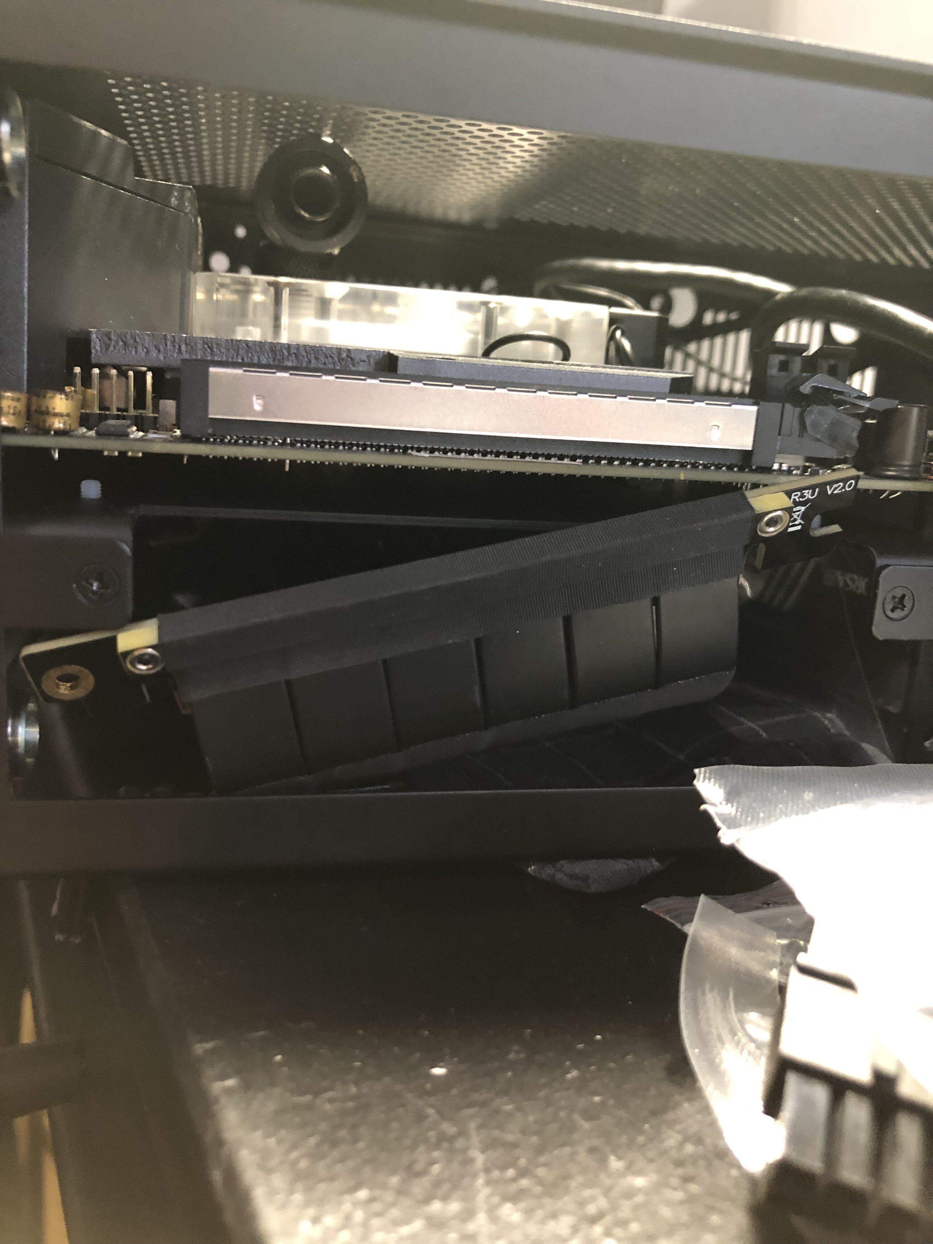

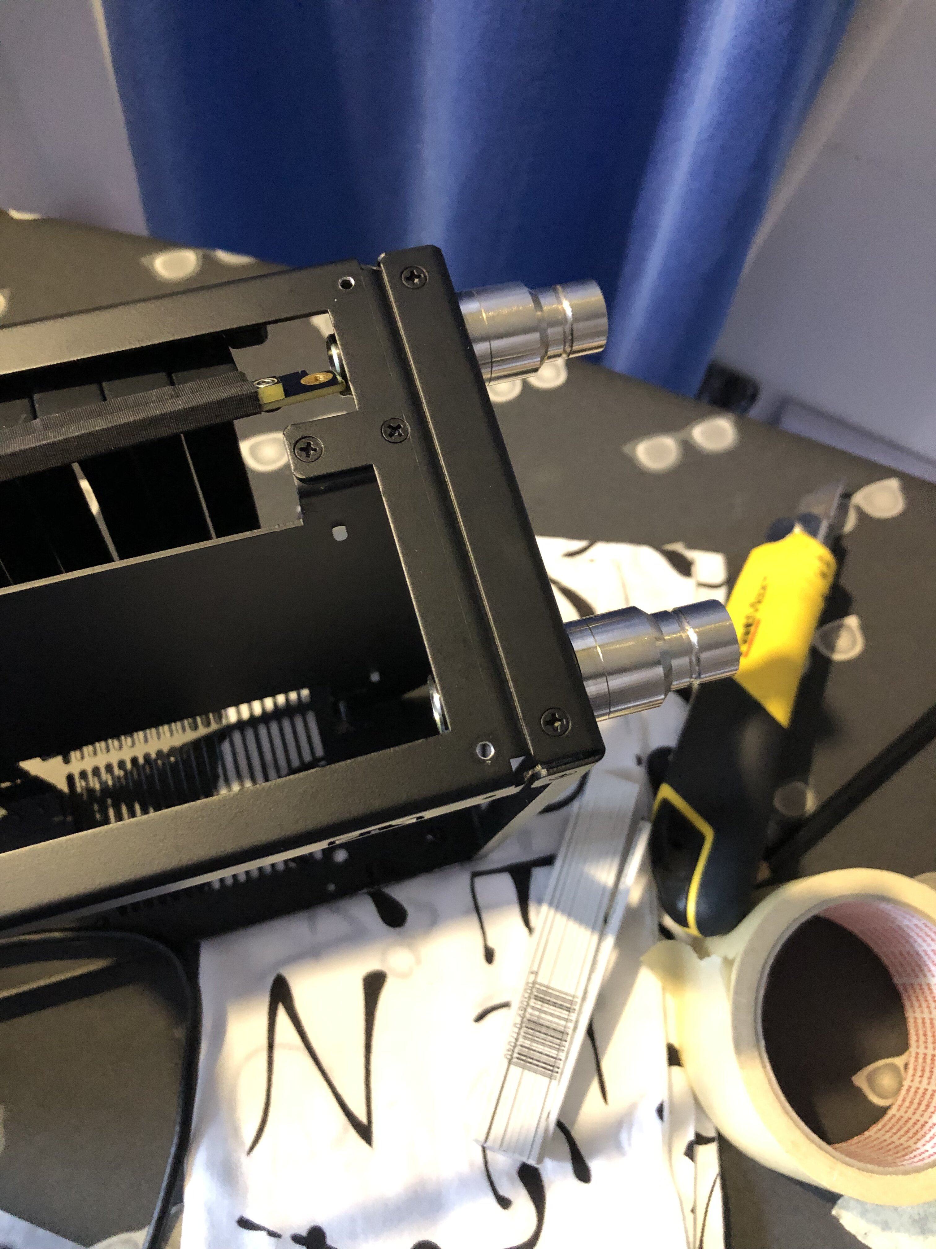

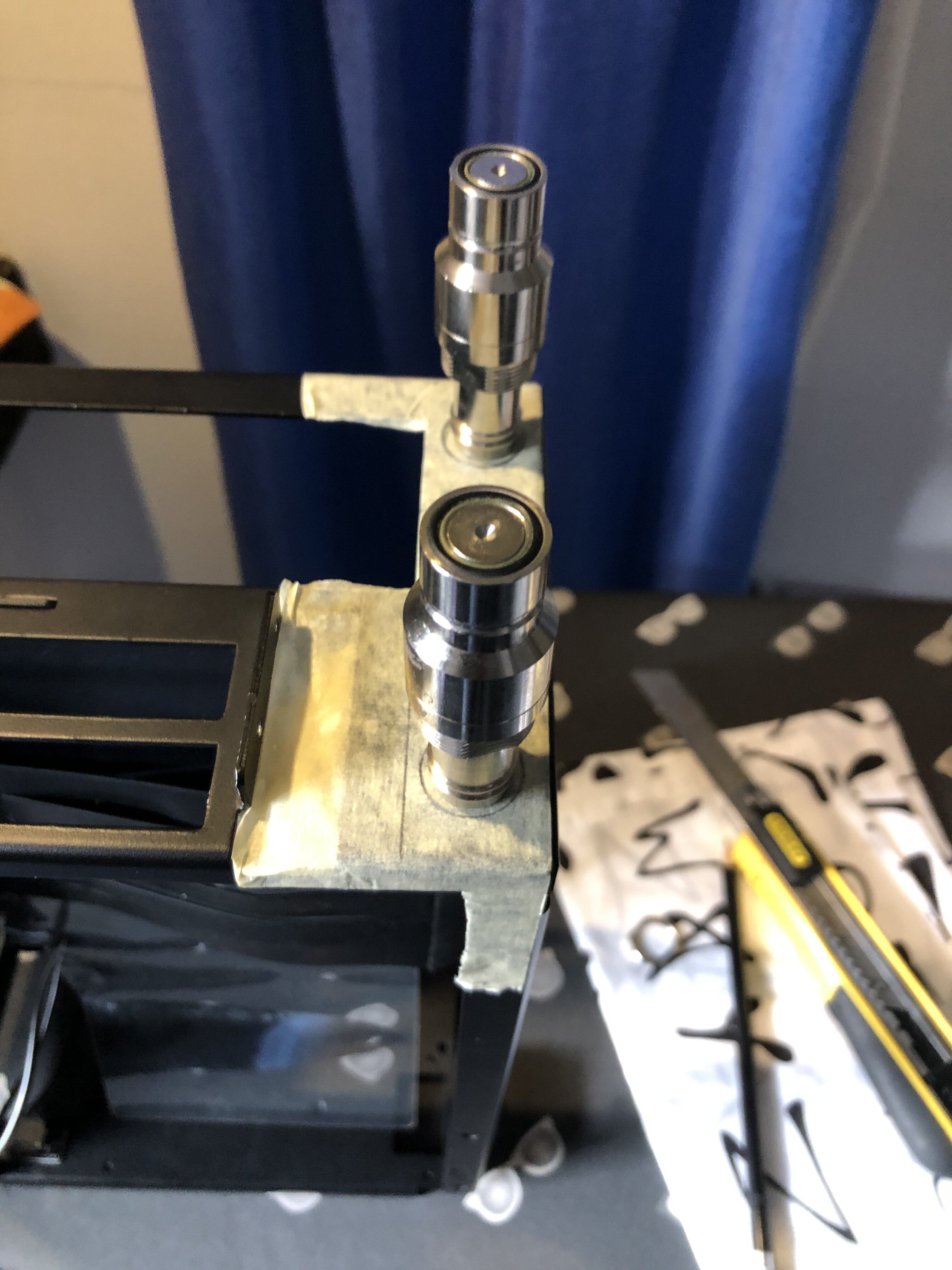

Basteleien…
Blöd….gibt nur wenig passende Anschlüsse 🥴
Zu hoch
Reicht gerade so😬

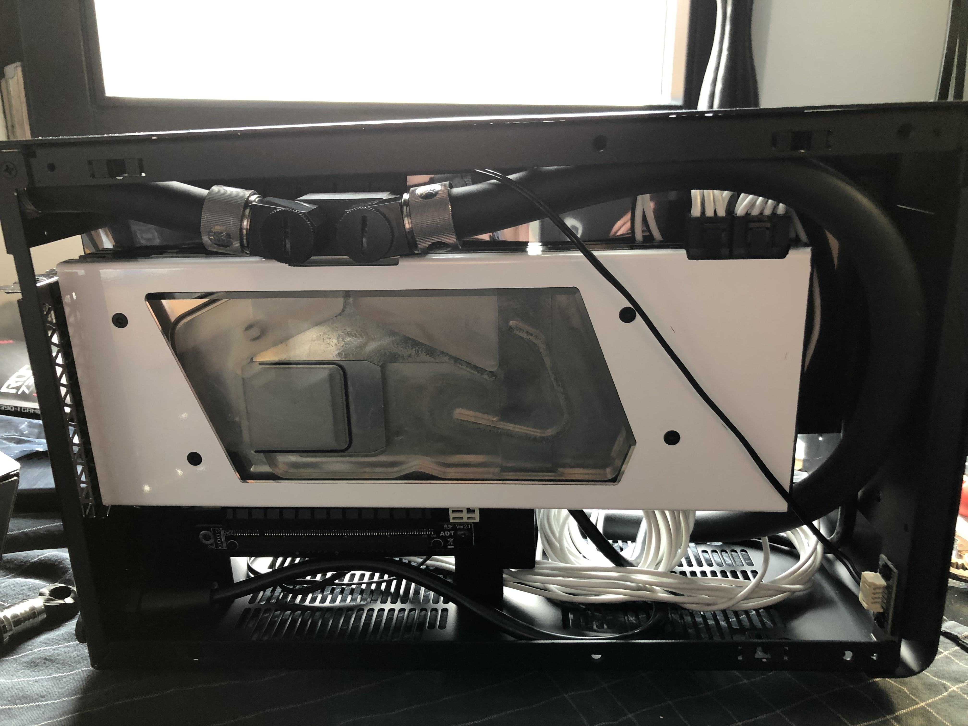

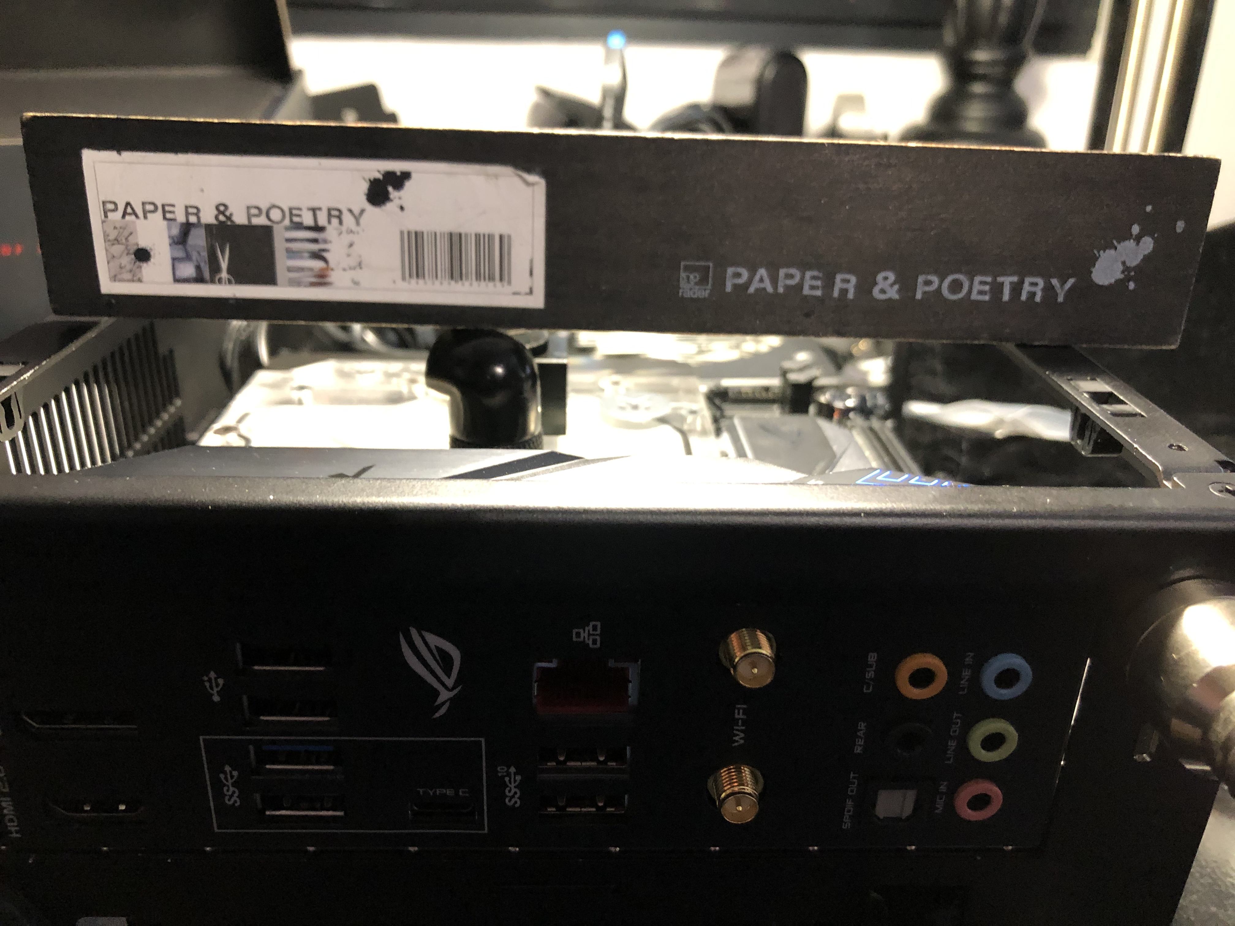

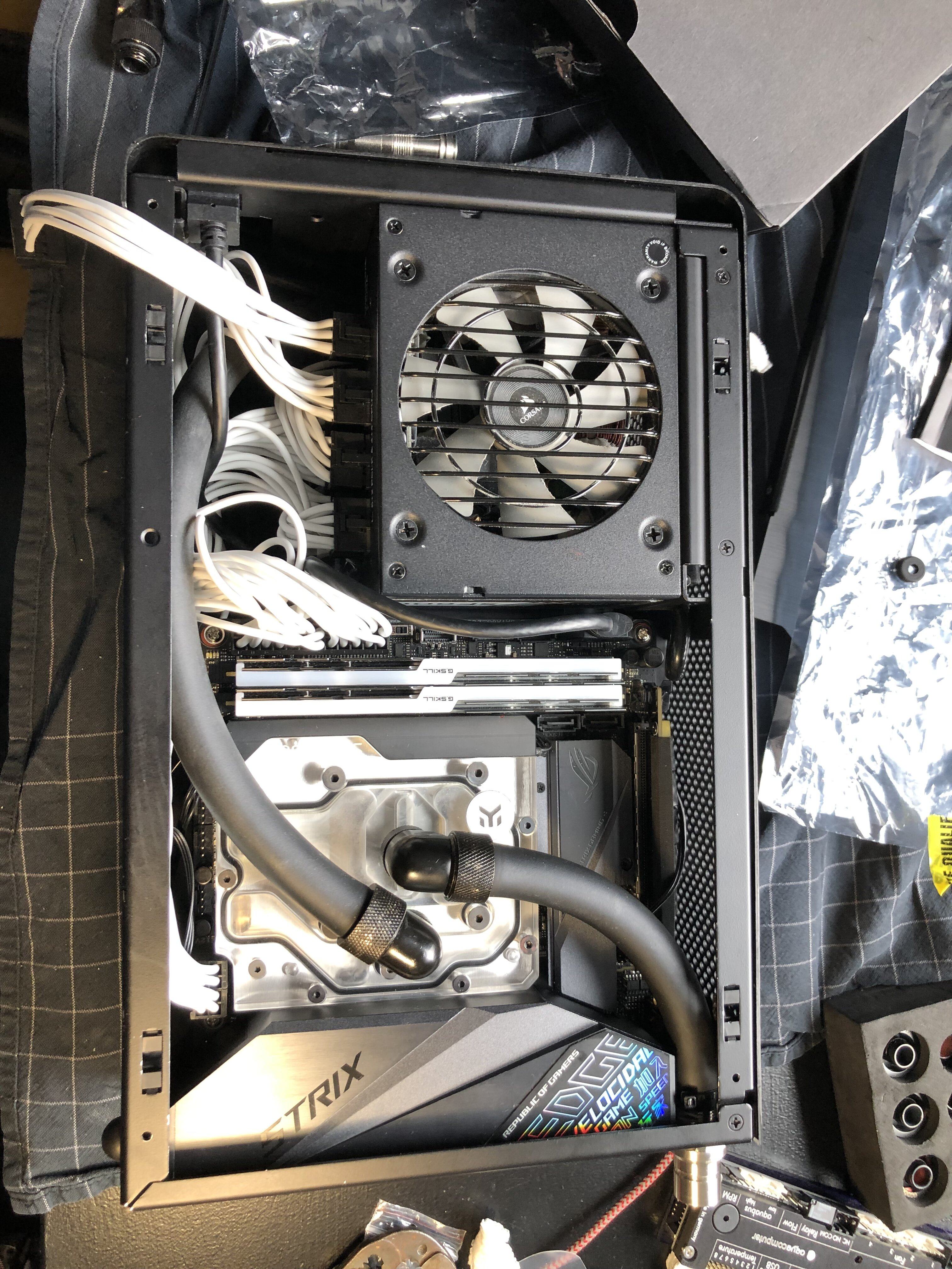

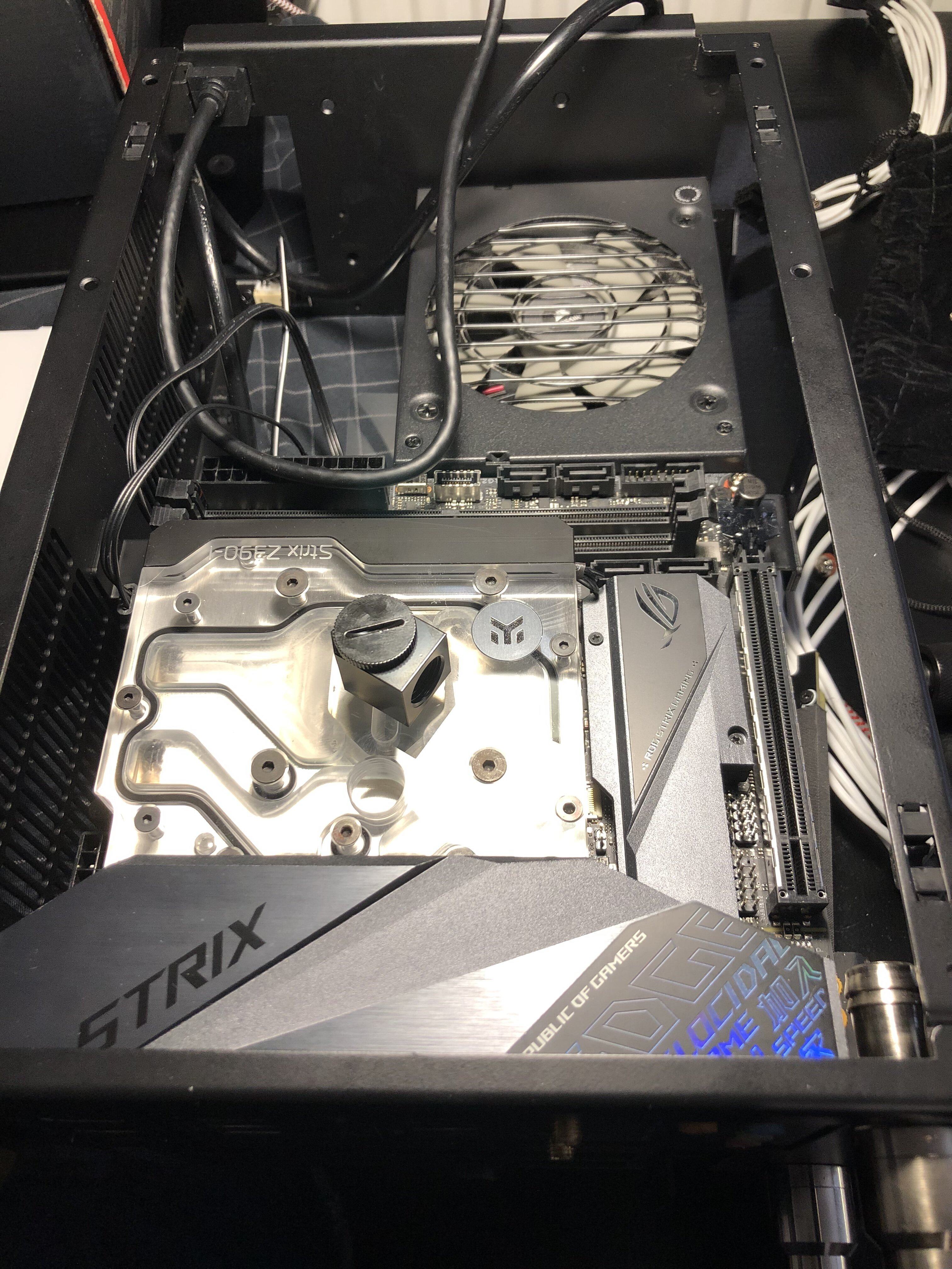

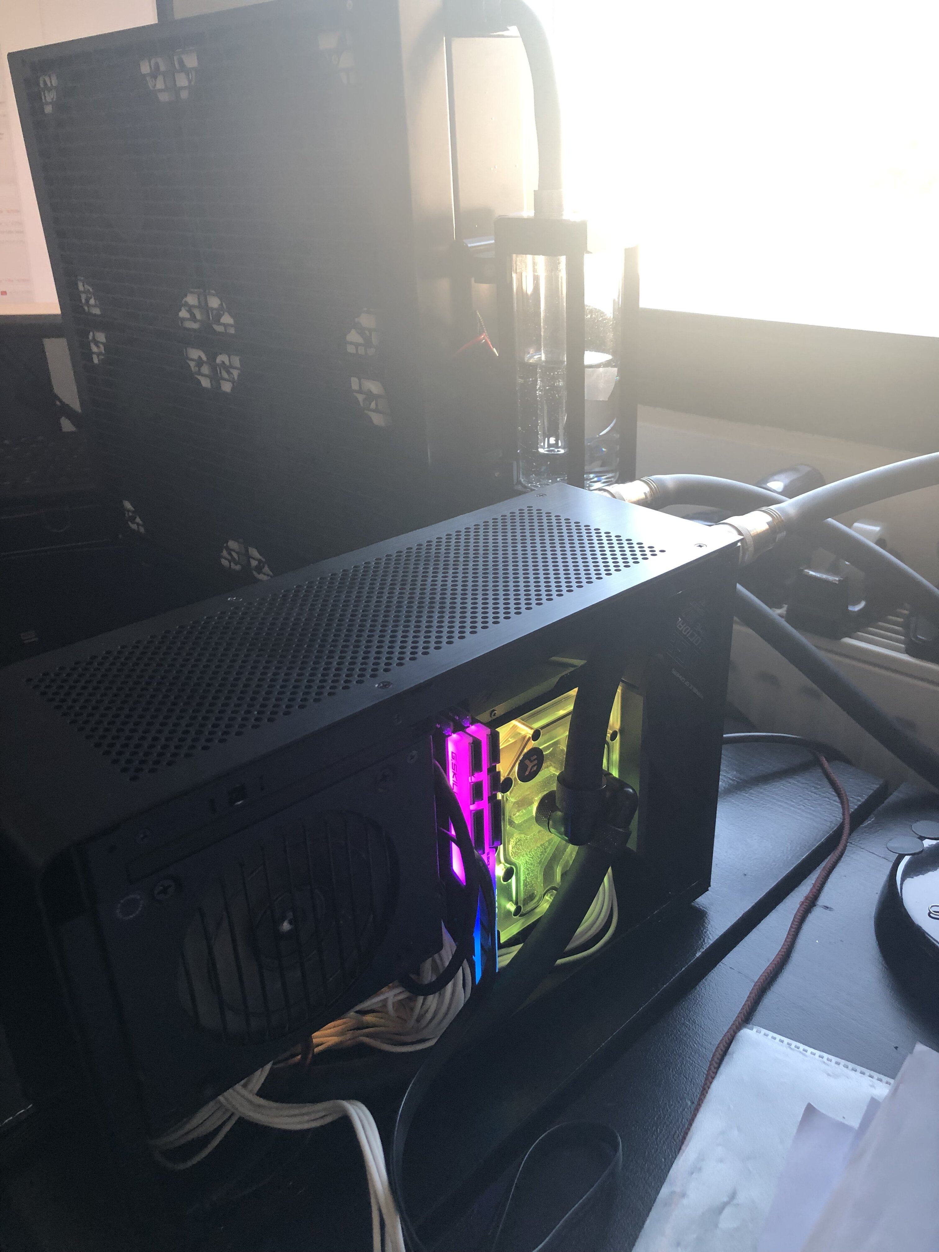

Verschlaucht und verkabelt
Keine Lüfter im Boden um für nen bisschen Zugluft zu sorgen? :wink:
