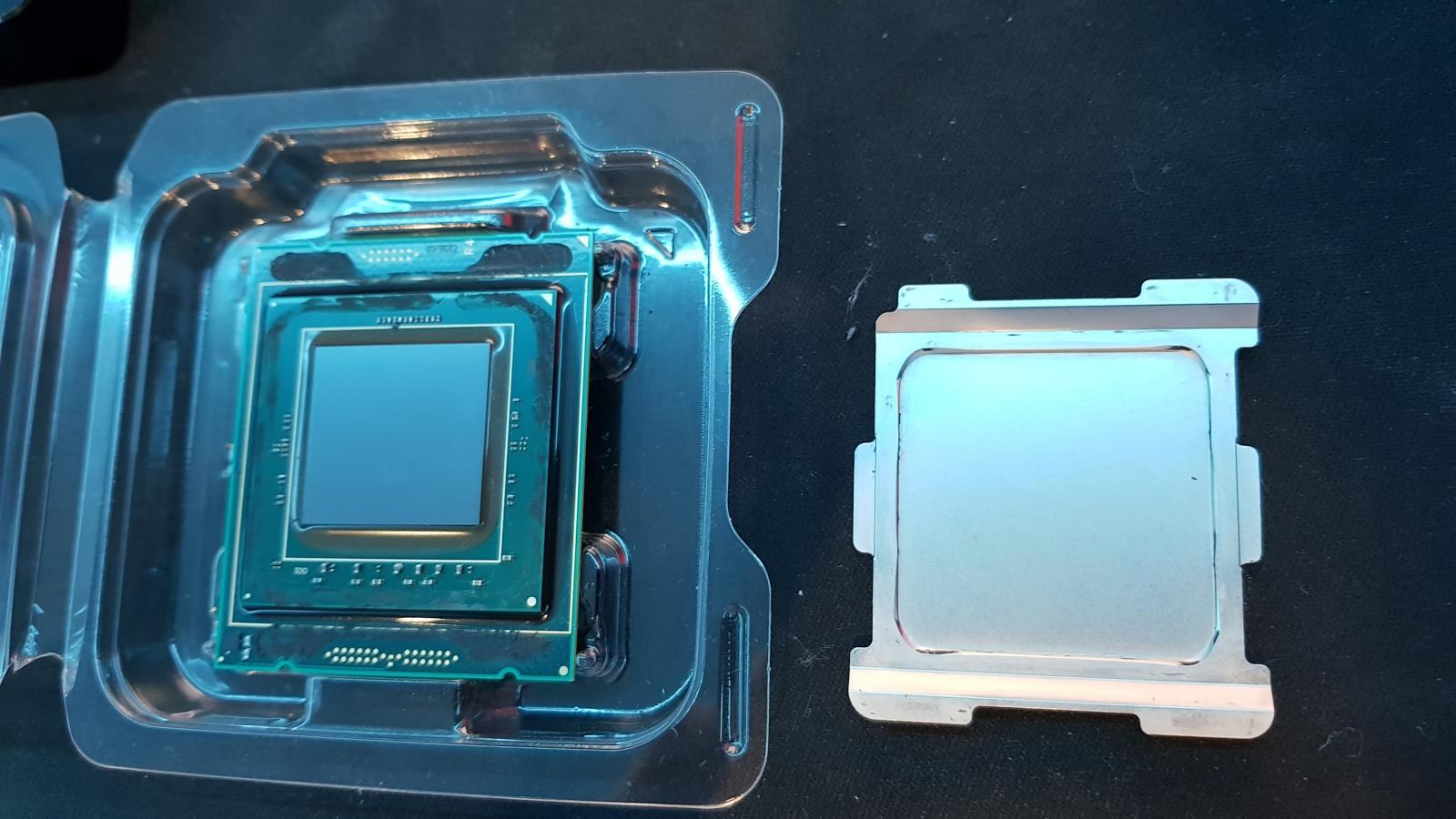

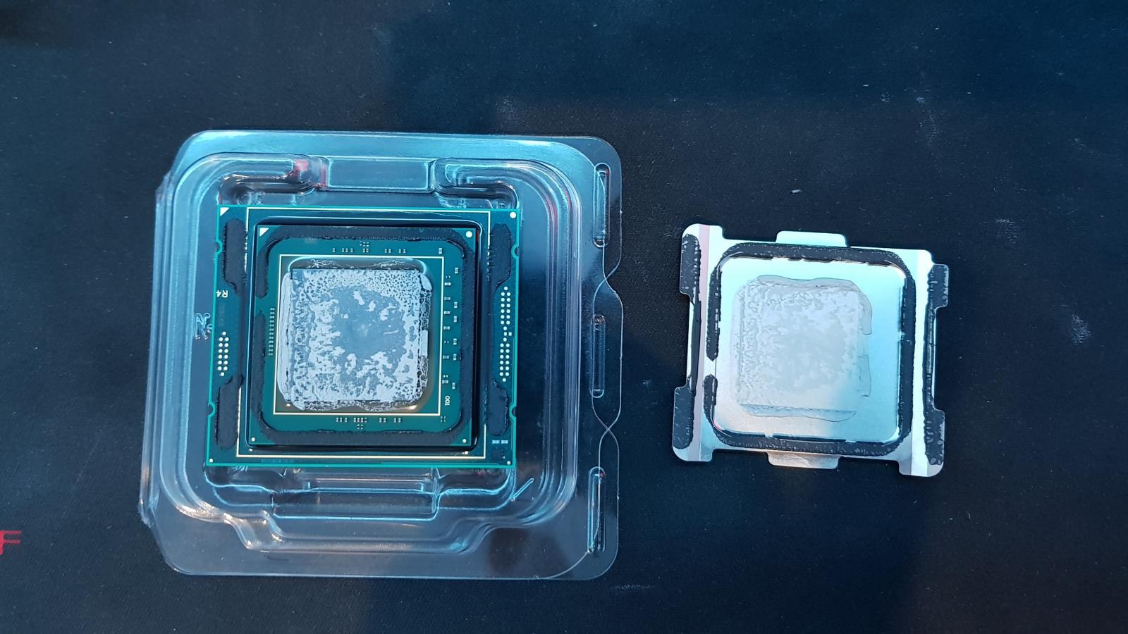

Ich bastel auch mal fröhlich weiter. Meine beiden Builds haben am Wochenende nun endlich Gehäuse getauscht (3h für die ganze Aktion, man bekommt langsam Übung :d).
Dachte das Skylake-X-Build fühlt sicht im V2 mit mehr Bodenfreiheit und dem stärkeren 2500rpm A9x14 wohler, aber die Temps sind kaum besser.
Wenn ich mir dann die Temps und das Build von LTT anguck, zweifel ich, ob vlt. CaseKing nicht einfach schlampig war beim Köpfen?!

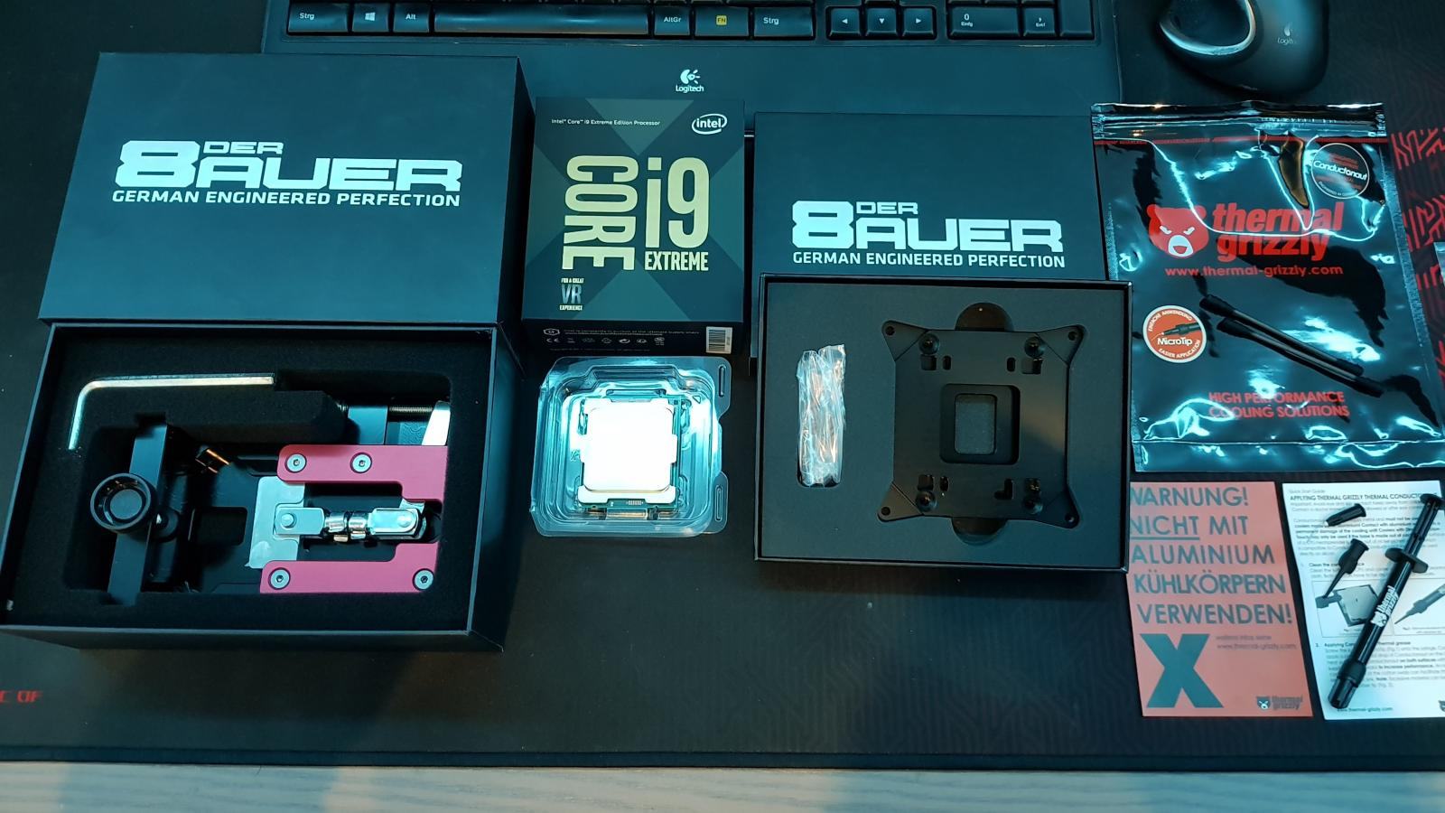

Also greif ich nun kurzerhand selbst zum Werkzeug und setz noch einen drauf, daher gibts nun wie bei LTT einen selbst geköpften i9-7980XE - bei mir aber nun mit mit Direct-Die Kühlung powered by der8auer :fresse:
Leider hab ich beim ganzen herumgebastel die Asetek geschrottet (Schlauch aufgerissen, ausgelaufen, riesen Sauerei) - aber die neue is schon auf dem Weg :)
Die Bastelarbeit hat jedenfalls schon begonnen:

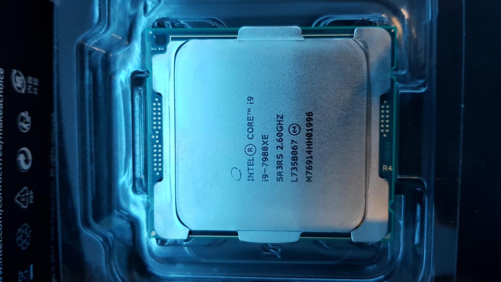

Der neue Schatz:

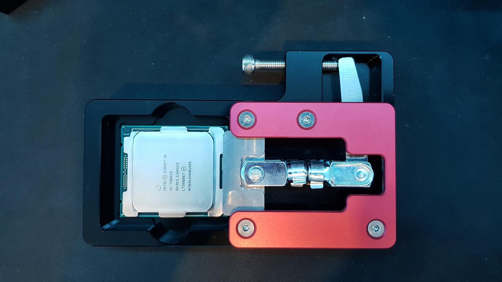

*ab mit dem Kopf*
ist noch alles heil :)
gesäubert:

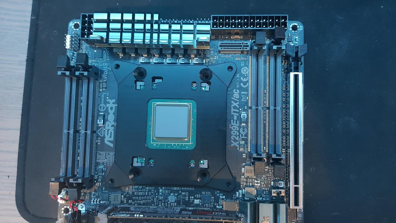

probe-fitting:
zwar noch nicht verschraubt, schaut aber ganz sabuer aus, was der8auer da gezaubert hat :)
Wenn die neue Asetek da ist, gehts weiter - hoffentlich am Wochenende, bin jedenfalls gespannt wie das ganze wird :)

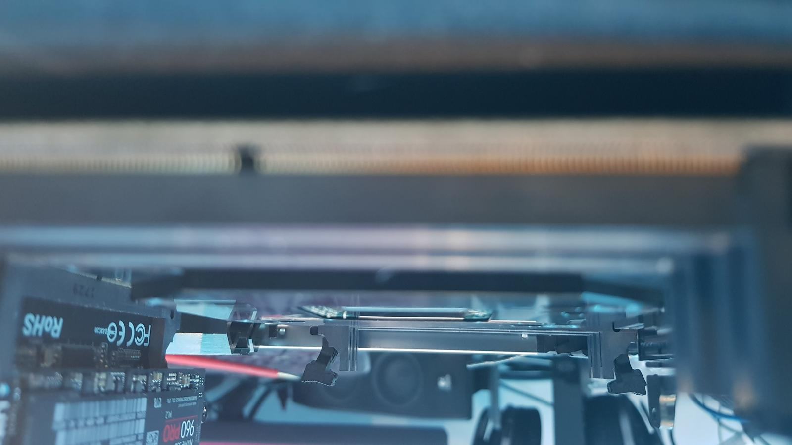

@rovster kannst du ein paar Worte zu deinen Netzteil sagen? hab das auch noch ins Auge gefasste, da ich mit dem Corsair SFX 450 nicht 100% zufrieden bin. Und noch eine Frage hätte ich, den M2 Slot unter dem Double-Deck-Kühler haste nicht benutz oder? Denn ohne Zuluft wird der ganze Kühler wärmer (+60°) als die Spawa-Kühlkörper auf dem Board.

Doch ist benutzt, läst sich unter Last kurz berühren, somit nicht heiss genug um etwas zu zerstören. *g* €: 2h Prime Small FFT, SSD max auf 65°C (dass bei voller SSD Belastung mehr ist, ist mir klar, mir aber schnuppe, da es nie vorkommt)
Casetemp ist oben am Case bei mir max. 41 Grad unter last. War mit Lukü deutlich spürbar wärmer.
