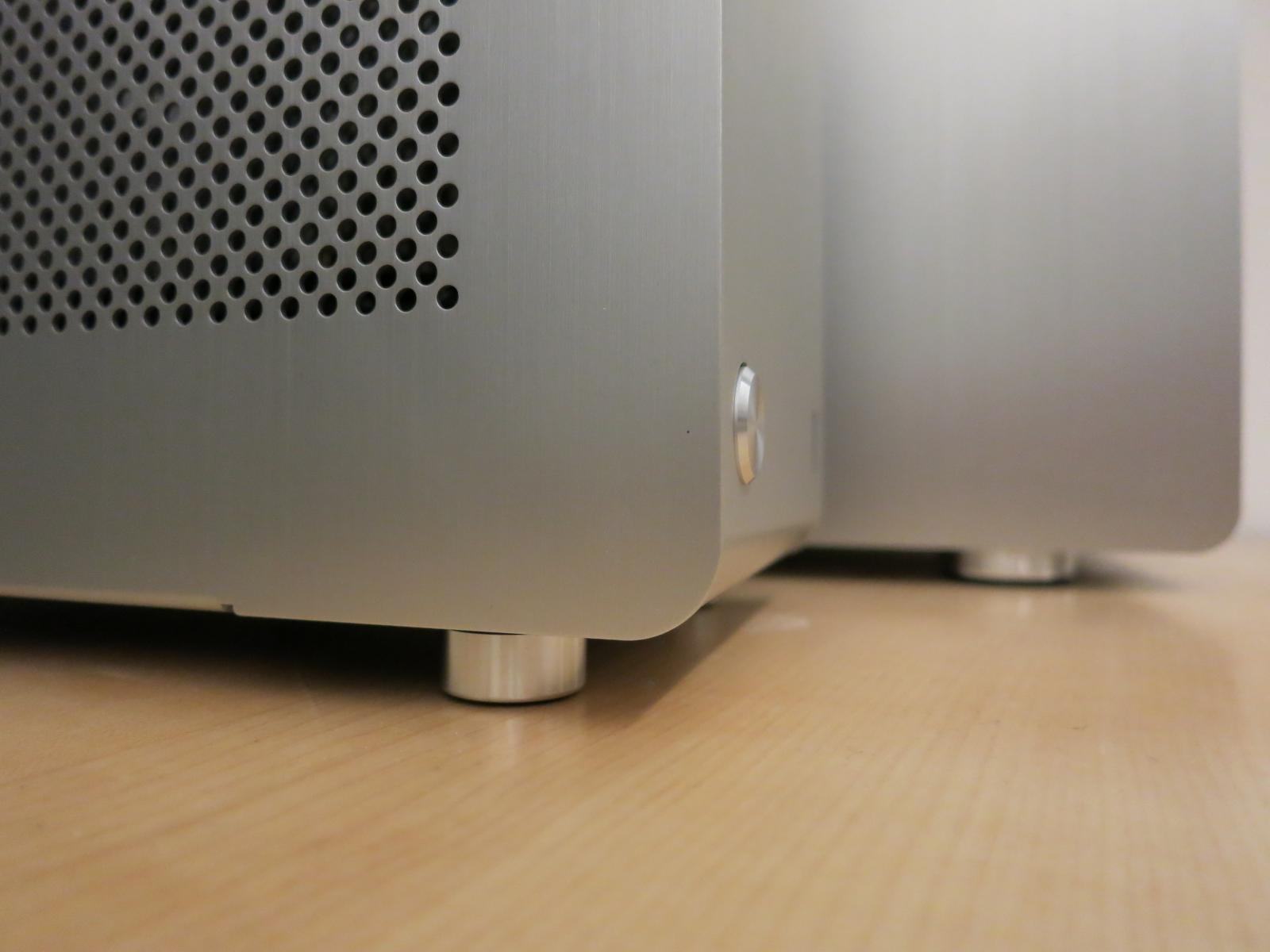

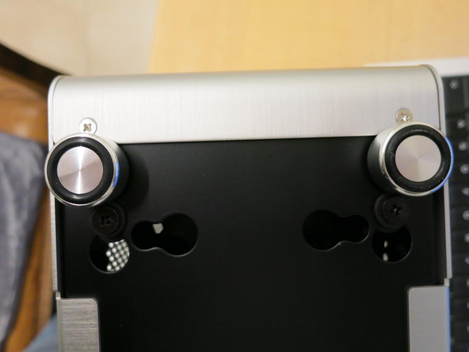

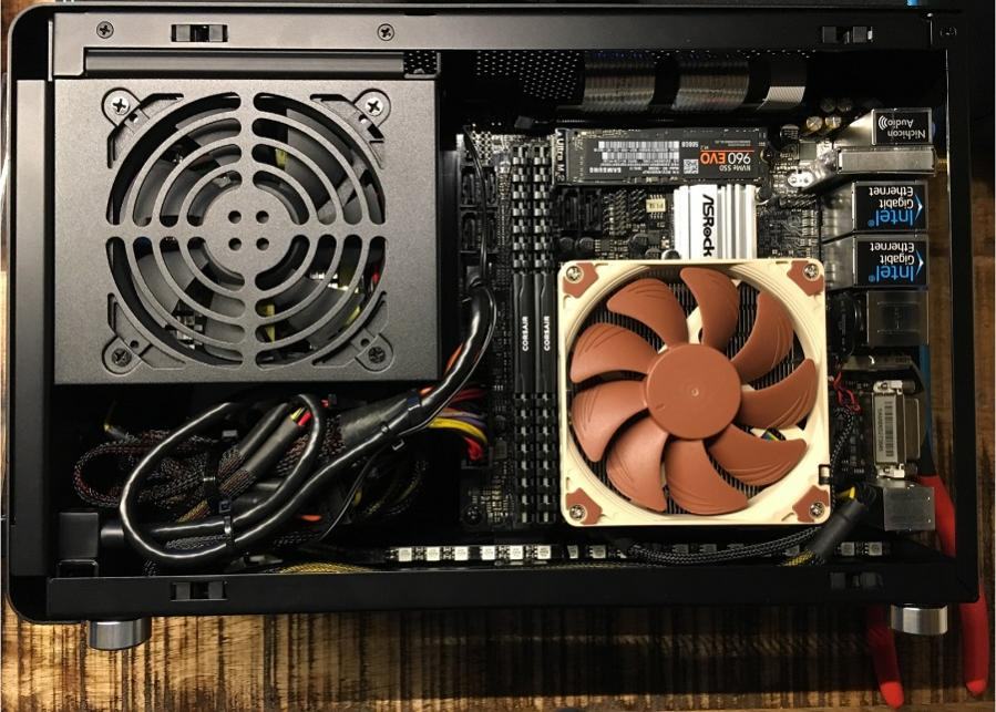

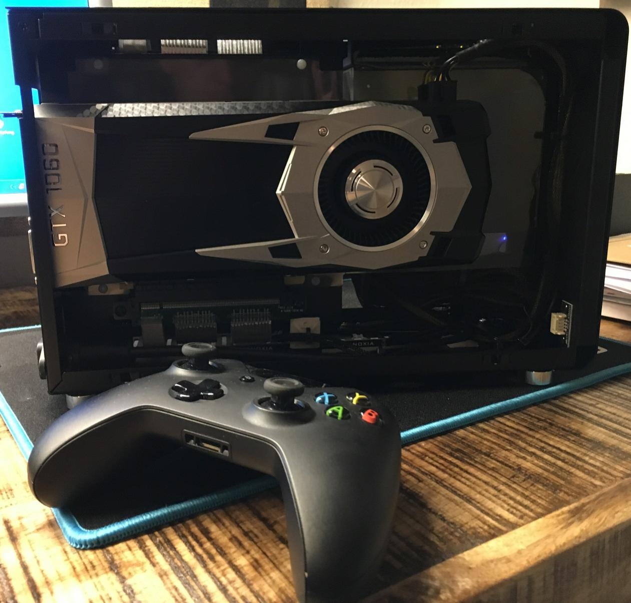

habe heute die Hifi Füße bekommen sowie den 20cm LED Streifen von Nanoxia abgeholt und gleich mal alles eingebaut und noch leicht an der Verlegung der Kabel gearbeitet. Seht selbst

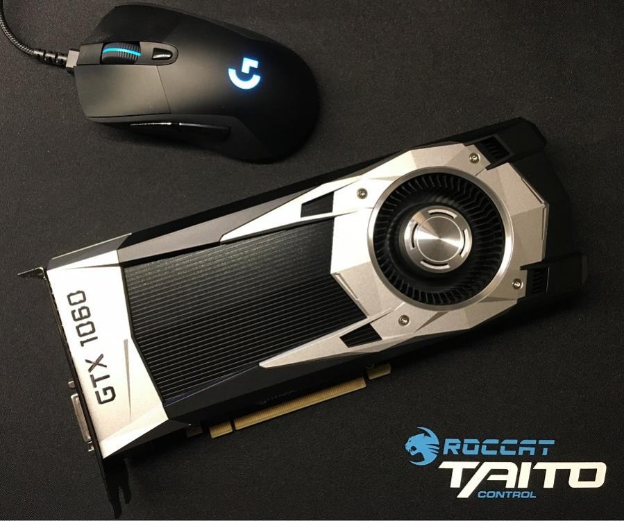

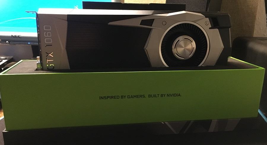

1. Zwei Impressionen der GTX 1060 Founders Edition:
Ich finde die Karte echt sexy. Wenn man so ein Attribut überhaupt einem Stück Hardware andichten kann. Ehrlich, ich kann die Abneigung gegen das Referenzdesign absolut nicht nachvollziehen. Selbst die Verpackung macht einen exklusiven Eindruck.
2. Jetz aber zum DAN zurück. Wie von Uwe etliche Seiten weiter vorn bereits beschrieben, müssen die Löcher für die Gehäusefüße mit einem 4er Bohrer geweitet werden. Ich habe dann jeweils zwei Kunststoffunterlegscheiben zwischen Gehäuse und Fuß montiert, um keine Kollision mit dem Frontgehäuseteil zu haben. Die Hifi Füße haben eine ausgezeichnete Anmutung und werten das DAN nochmals auf, optisch wie funktionell. Die LED Leiste von Nanoxia habe ich mit den beigelegten 3M Klebestücken unterhalb des Mainboards befestigt und das 12V Anschlusskabel für den 3-Pin Lüfteranschluss sauber verlegt.
Bilder vom eingeschalteten Zustand folgen dann morgen bei besserem Licht. Das blau ist doch heller als erwartet. Und die fehlende I/O-Blende werde ich nochmal überdenken, da jetzt meine Wand auch blau angeleuchtet wird :fresse2:
Die Verpackung ist mMn auch noch das beste an den FE. :d
Mir graut es jetzt schon vor dem Einbau meiner, ich mag diesen Kühler im space-design absolut nicht.
Von der Leistung ganz zu schweigen.
Sogar die backplate wurde unnötig abgefahren designt.
Die Kühler der alten Titans (Classic, Maxwell) gefallen mir besser.
Deshalb habe ich mir Füße mit 3er Bohrung angebaut, wollte da nichts bearbeiten müssen.
