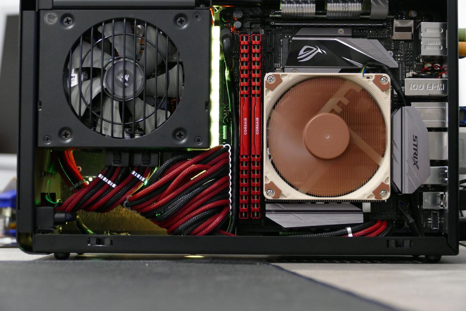

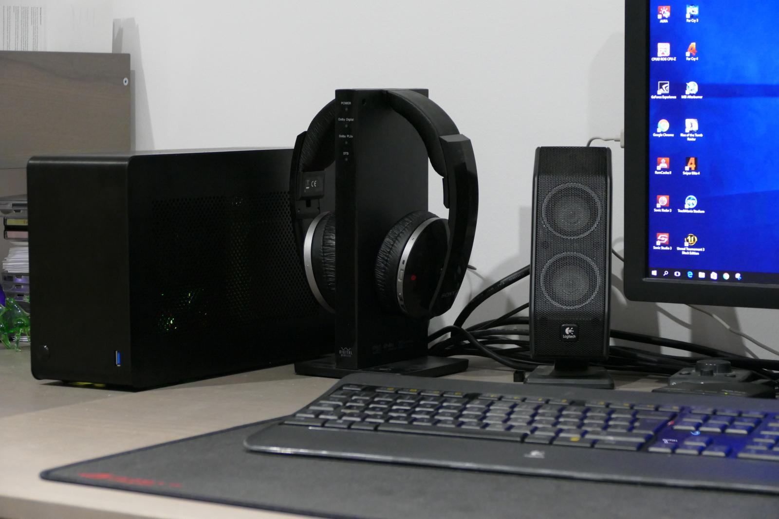

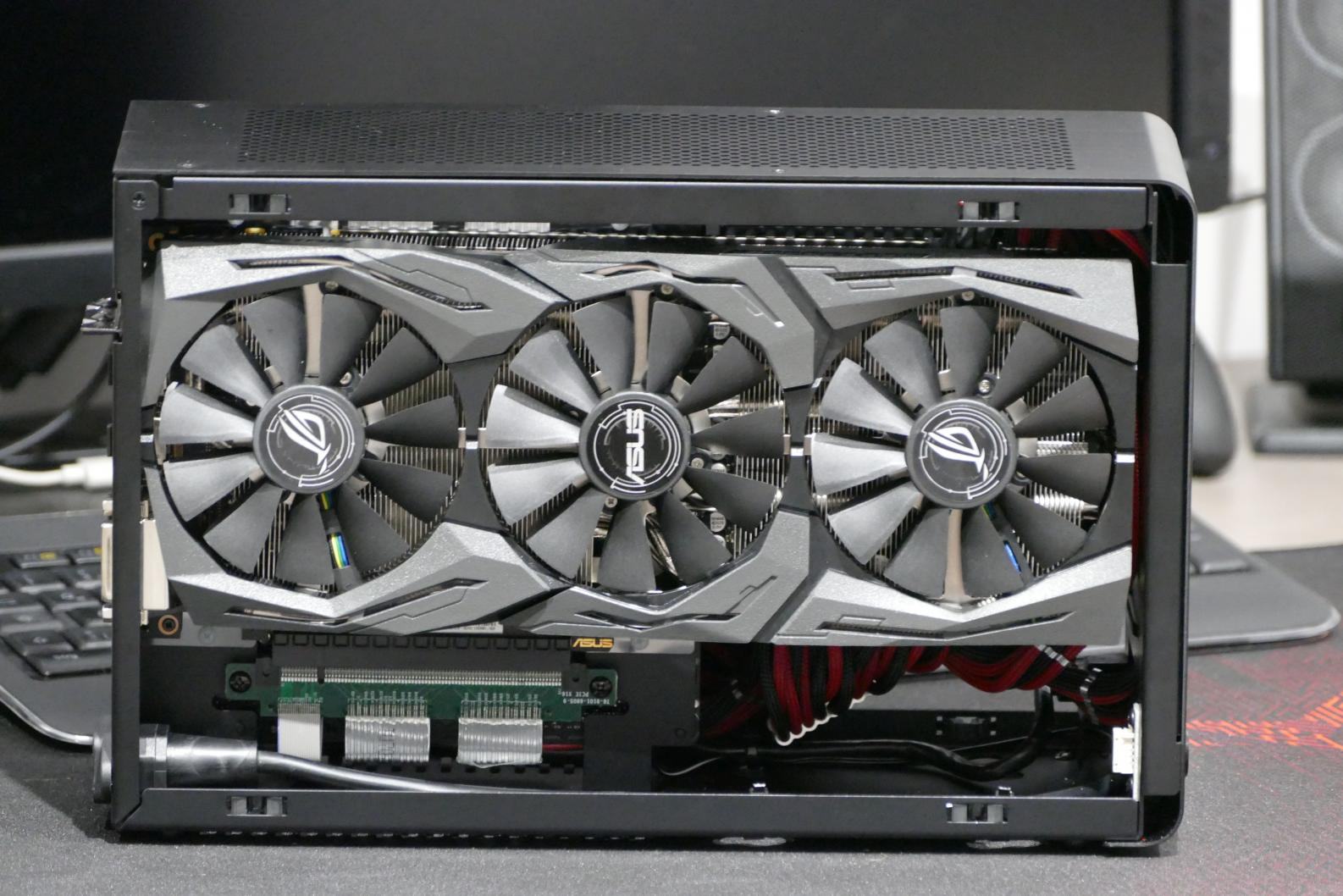

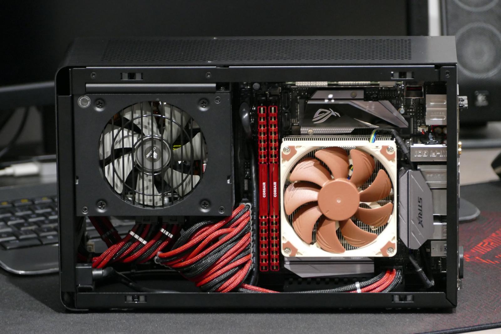

Build fertig, Zahlen, Daten, Fakten und Bilder *unmodified*
So, nun bin ich endlich zum Fertig builden und etwas testen gekommen. Bis dato wurden keinerlei Veränderungen vorgenommen, damit ich mir mal ein Bild von dem ganzen machen kann, wo vielleicht etwas zu tun wäre. Was verbaut wurde hab ich eh schon im letzten Post erwähnt, nun da das Motherboard geliefert wurde ist das Build komplett:
Das ganze im Betrieb (LEDs sind aktuell auf Sys-Temp mit dem ASUS Aura Tool eingestellt):

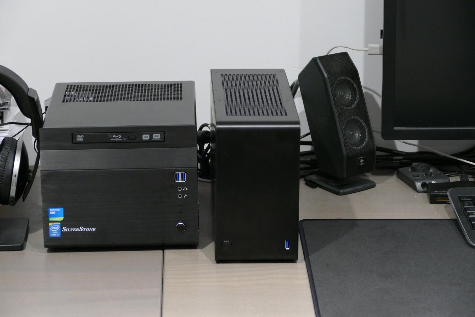

Noch dazu im vergleich der "alte" im Sugo SG05 und alles im Überblick:

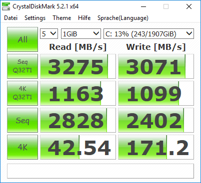

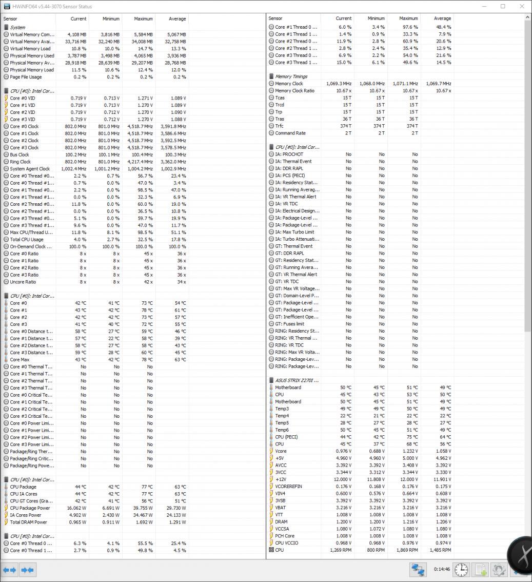

So, nun zur Performance und den Werten. Generell mein größtes Sorgenkind war und ist das SSD Raid. besonders die rückseitige heizt sich vmtl. ziemlich stark auf. Bis dato hab ich leider keine Möglichkeit gefunden, die genauen Temps auszulesen. Unter Windows seh ich nur das Raid-Set und der Intel Rapid Storage Manager gibt auch keine Daten preis. Werd wohl mal ein Linux booten und schaun ob ich zumindest die gespeicherten Max Temps rausbekomme. Hab mal mit CrystalDiskMark die performance gemessen und ein Wärmebild gemacht, also sogar die Frontseitige SSD dürft da einiges rausheizen:

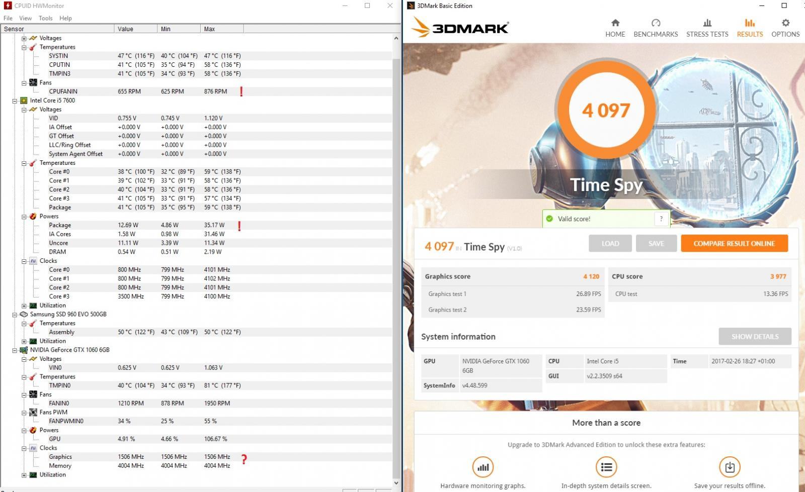

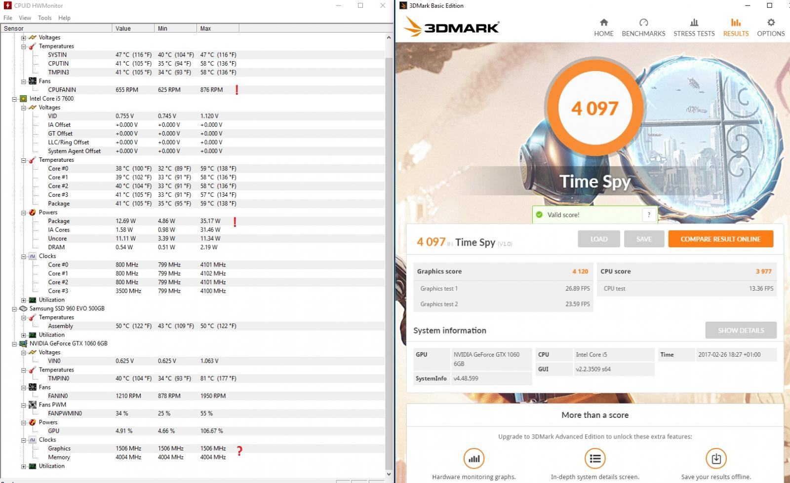

Hat noch jemand Performanceprobleme im Dan Case? Ich habe einen 7700K @4200Mhz (Turbo deaktiviert) auf dem Asus Strix Z270i, LP53+A9x14 Kühler, eine Samsung 960PRO oben auf dem Mainboard und eine NVidia GTX680 4GB. Beim Overwatch spielen sinkt die Bildrate von anfänglich 120 FPS auf unter 30 FPS nach wenigen Minuten. Das Spiel ruckelt dann wie verrückt, hat auch richtige Aussetzer. HWInfo zeigt relativ niedrige Temperaturen an. CPU max. 70°C, GPU bei 82°C ist auch normal und dennoch. Ich habe im Bios nun schon alles hin und hergestellt, wieder auf Standardwerte und wieder experimentiert. Der Effekt bleibt. Meine Kiste ist zum Spielen unbenutzbar :((
Passiert das auch bei geöffneten bzw. entfernten Seitenteilen? Falls ja, würde ich ein Temperatur-Problem ausschließen und ggf. das Problem erstmal woanders (Treiber, etc.) suchen.

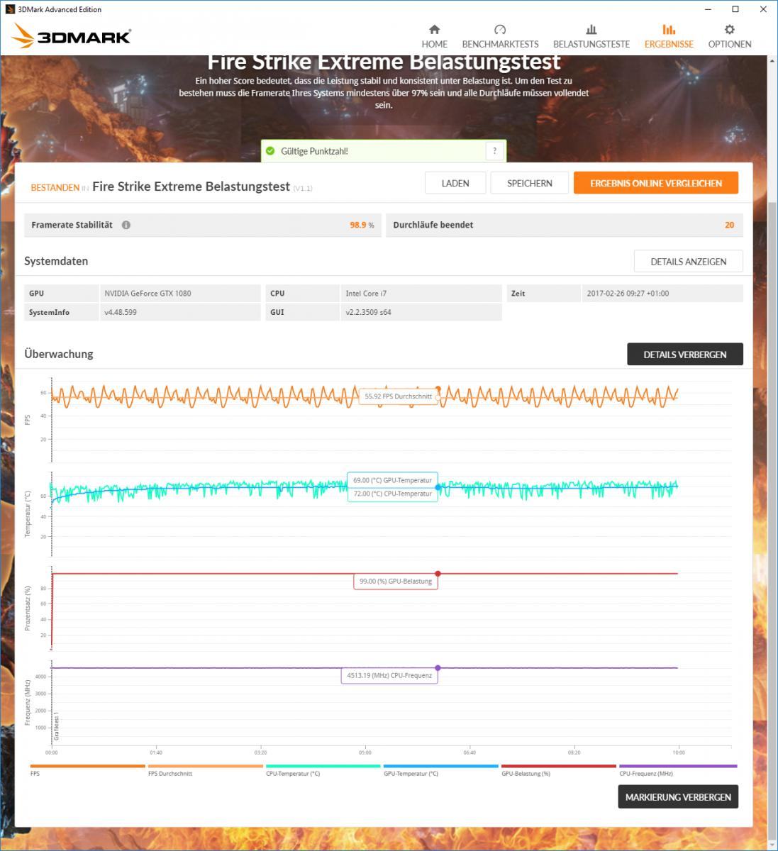

Anbei mal ein Screenshot meines 3D Mark Laufes:
Temps und Last auf dem i5 ist eher gering. Dafür wundert mich, das HWMonitor nur den Baseclock sieht, oder boostet die Karte einfach nicht? Wie kann ich das überprüfen?
Sieht für mich auch nach nem Softwareproblem aus. Ist das auch bei anderen Spielen/Benchmarks so? Welcher Takt liegt zu diesem Zeitpunkt an der GPU und CPU an? (Überprüfung mit CPU-Z und MSI Afterburner)
Kenn das mit dem 30 FPS Problem auf meinem Notebook wenn man mit ALT Tab zum Desktop wechselt. Die Grafikkarte wechselt beim zurückgehen in Overwatch nicht in den Leistungsmodus zurück. Ich mein hier war der Trick im NV Driver Energieoption=Leistung und Vsync zu aktivieren.
Einfach mal nebenher MSI Afterburner o.Ä. laufen lassen und schauen, was da im Verlaufsdiagramm des eingebauten HW-Monitors so angezeigt wird?
EVGA Presicion X geht auch? Testen kann ich das leider frühestens morgen. Die EVGA 1060 Gaming Blower ist bereits aus gebaut und geht morgen zurück. Dafür hole ich morgen die 1060 Founders Edition bei UPS :drool:
Dann schaue ich mir das mal an.
Wenn es ein Treiberproblem ist, welche Treiber kommen denn in Frage? Das Problem trat auch im Trainingsmodus auf, also ohne Netzwerkverkehr. Dann bleiben ja eigentlich nur der Grafiktreiber und der Soundtreiber. Wobei letzterer eher unschuldig ist. Gibt es noch andere Systemtreiber? Es ist ein Windows 10 Pro 64-bit.
Ich werde morgen mal mit offenem Gehäuse testen.

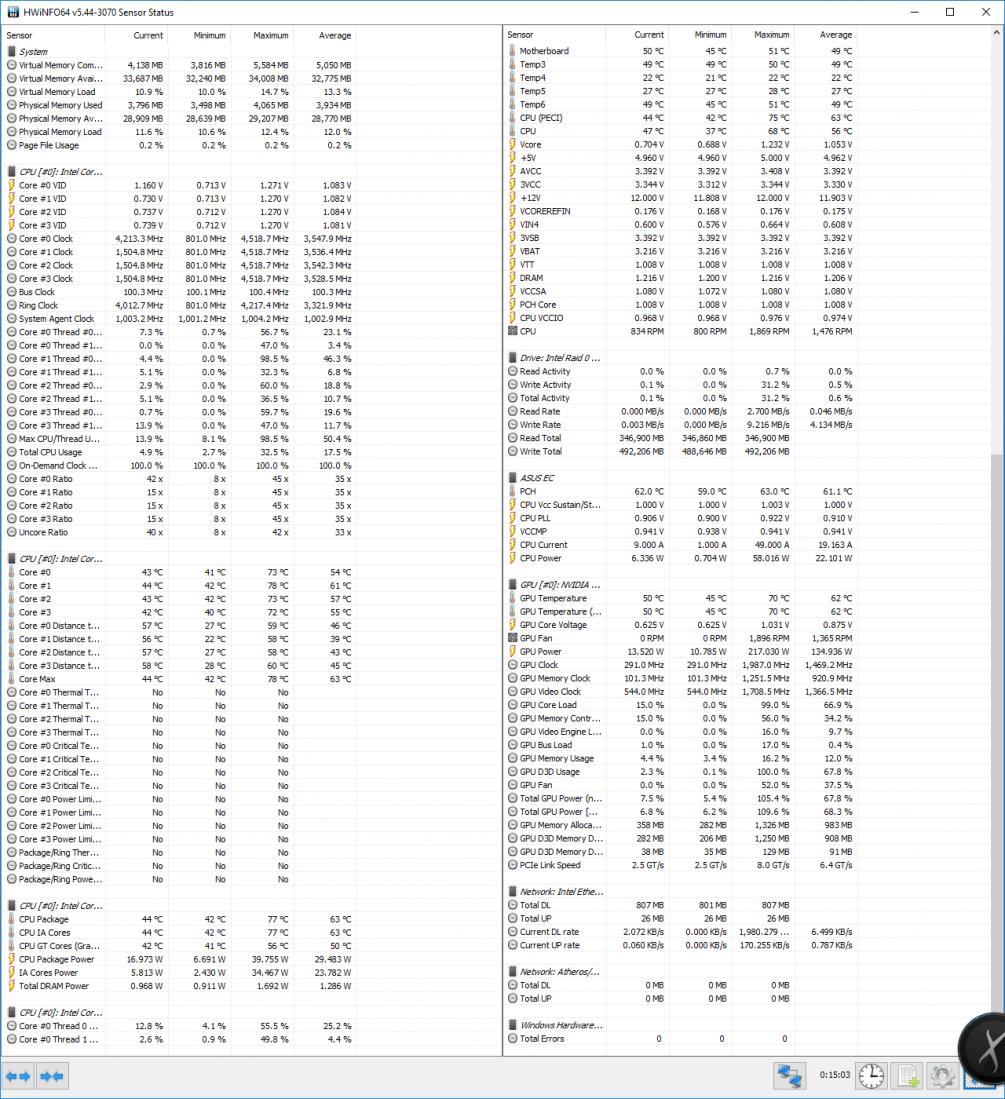

@Uwe2 ich würde folgendes vorschlagen ...
20 min prime 26.6 starten und core temp schauen ... achte auf Temperatur und Frequent des Prozessor. Wenns am CPU liegt wirst merken das er runtertaktet ... wenn das passiert kann es viele Gründe geben .. zuviel temperatur, Spannungswandler zu warm .. blabla ..
Wenn das doch passen sollte
Grafikkarte würde ich folgend testen ...
MSI Afterburner ( aktiviere in den Optionen auch das die spannung mitangezeigt wird ) und während das Programm läuft zocken bis der Fehler auftritt.... danach sofort in MSI Afterburner wechseln ... dort sind mehrere Diagramme interessant. Am besten kopierst dann alle Diagramme hier ins Forum rein. Da gibst einige interessante Dinge wie Powertarget, Templimit ...

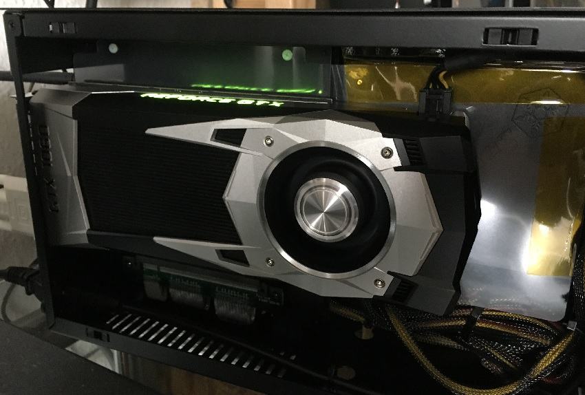

So, hab die 1060 FE heute abgeholt und gerade schnell einen ersten Funktionstest unterzogen. Einbei ein schnell geschossenes Bild:
Das wichtigste: der Lüfter macht keine hörbaren Lagergeräusche. Die LED Beleuchtung gefällt mir gut, man sieht sie auch gut durchs Mesh des DAN durch. Nachteil gegenüber der EVGA Blower: die 1060 FE macht im Idle ca. 300 - 350rpm mehr. Der Presicion X meldet eine unbekannte Hardware und verweigert seinen Dienst. Ärgerlich, da ich mich für ie aktuellste Version extra bei EVGA registriert habe. Temperaturen unter Last und Lautstärke werde ich heute Abend testen. Die Verpackung der Founders Edition ist sehr hochwertig und macht einen exklusiven Eindruck.
Fazit nach aktuellem Stand wie auch im Sammelthread zur 1060 geschrieben. Wer eine 1060 mit Blower sucht sollte zur Founders Edition greifen.
