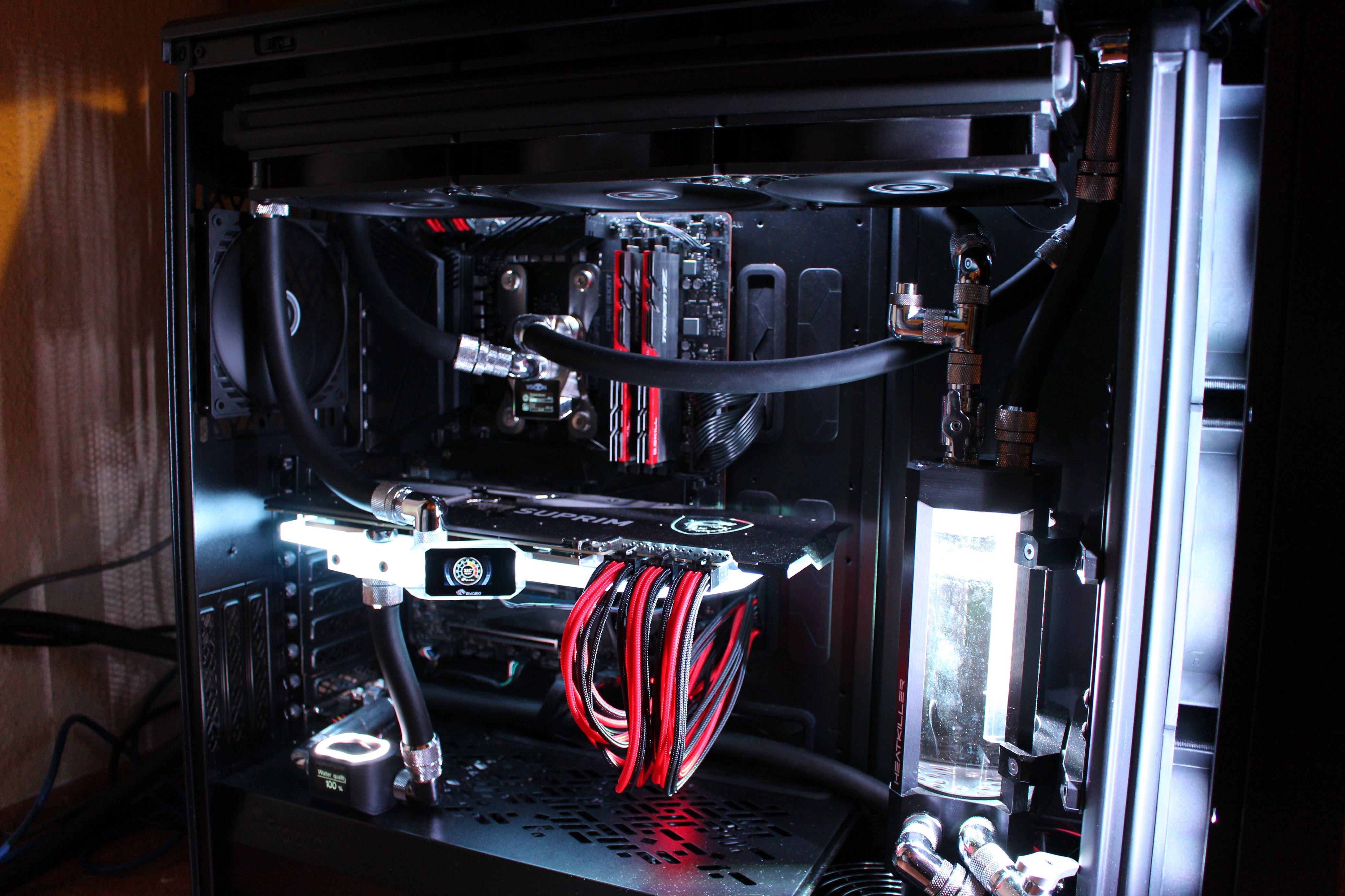

Habe auch erst eine Wakü in ein Meshify 2 XL gequetscht.
Oben 420er GTS Push/Pull, vorne nen 420er GTS und unten einen 280er XR5.
Unten speziell war es knapp wegen den Netzteilkabeln (leider meine relativ starr) und vorne hat der 420er GTS gerade so gepasst wegen der Fläche hinten.
Aber letztlich ging es.

Btw, wozu ist der Kugelhahn oben am AGB? Geht der Schlauch zur Fillportvorrichtung vom Meshify? Und wozu ist die Verzweigung dort?
Ach ja... und warum hast du den Frontradi so weit oben montiert? War der Platz unten mit dem 280er knapp? Denn der sollte ja eigentlich noch ein gutes Stück weiter runter gehen können.
Ich hatte bzw. habe auch noch einen Xflow hier. Den habe ich aber nicht so wie gehofft unter bekommen.
Der eine Anschluss oben geht zum fill Port und in der Abzweigung ist ein Druckausgleich von Kooleance.
Der GTS ist ganz oben, da darunter noch ein Aquaero hängt^^

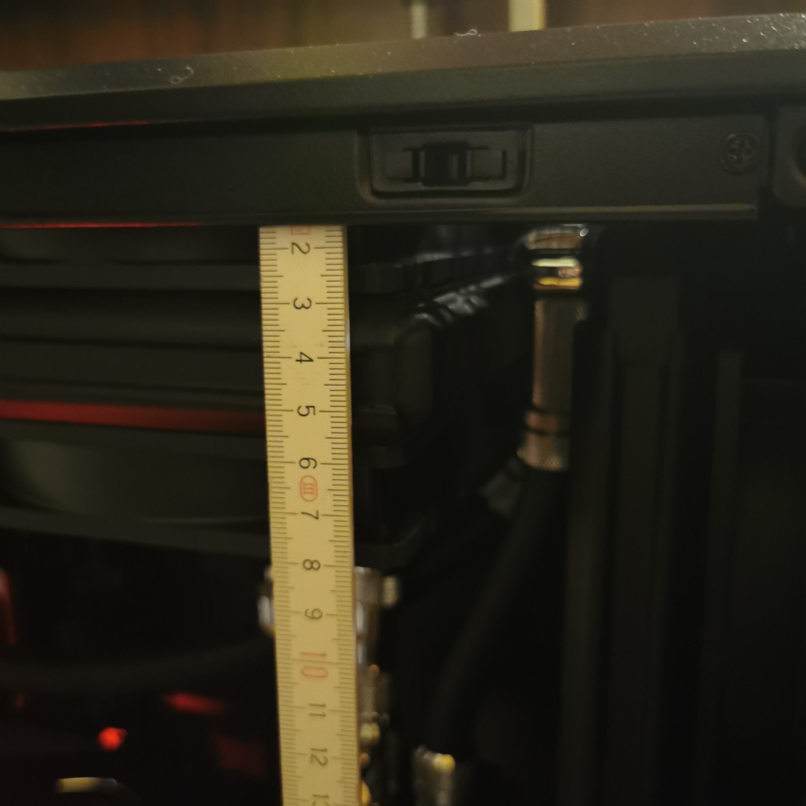

Ich bin gerade im CB-Forum auf ein Problem mit den HWLabs-Radiatoren und dem Meshify 2 XL aufmerksam gemacht worden. Die Radiatorhalterung im Deckel hat wegen der dummen Befestigungen für die Glastür ein Problem mit dem breiten Radiatoren von HWLabs (siehe Foto unten). Deswegen ist Push/Pull wohl der einzige Weg für mich, den Radiator zu montieren, wenn ich nicht auf eine selbst gebastelte Lösung mit Abstandhaltern setzen will. Oder ich versuche es mit den Corsair Radiatoren. Die sind ja auch von HWLabs, haben aber nur eine Breite von 140 mm (HWLabs GTS ist 153 mm breit). Dann bringt mir aber oben der X-Flow Radiator nichts und müsste in die Front verlegt werden.
Jop, genau. Wenn du die GTS nutzt, egal ob xflow oder normal müssen oben Lüfter oder Shrouds hin.

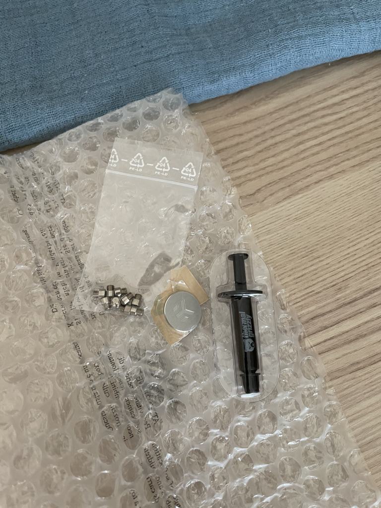

Edit2: Bin bereits in Kontakt mit Jake und Attila und hab ihnen alles weitergeleitet. Die Standoffs sollten normal 2,5mm sein, meine hier haben 3,2-3,3mm. Bisher ist das Problem unbekannt. Aber sollte aufjedenfall beobachtet werden dort.
Edit3: Bekomme direkt neue Standoffs zugeschickt :)
Problem hat sich jetzt erledigt, die neuen Standoffs sind heute gekommen. Dazu noch ein neuer Badge und ne Tube Thermal Grizzly Hydronaut :) Die Produktionsnummer haben sie von mir bekommen und hoffe, dass die den Grund für die falsche Bestückung beseitigen konnten.

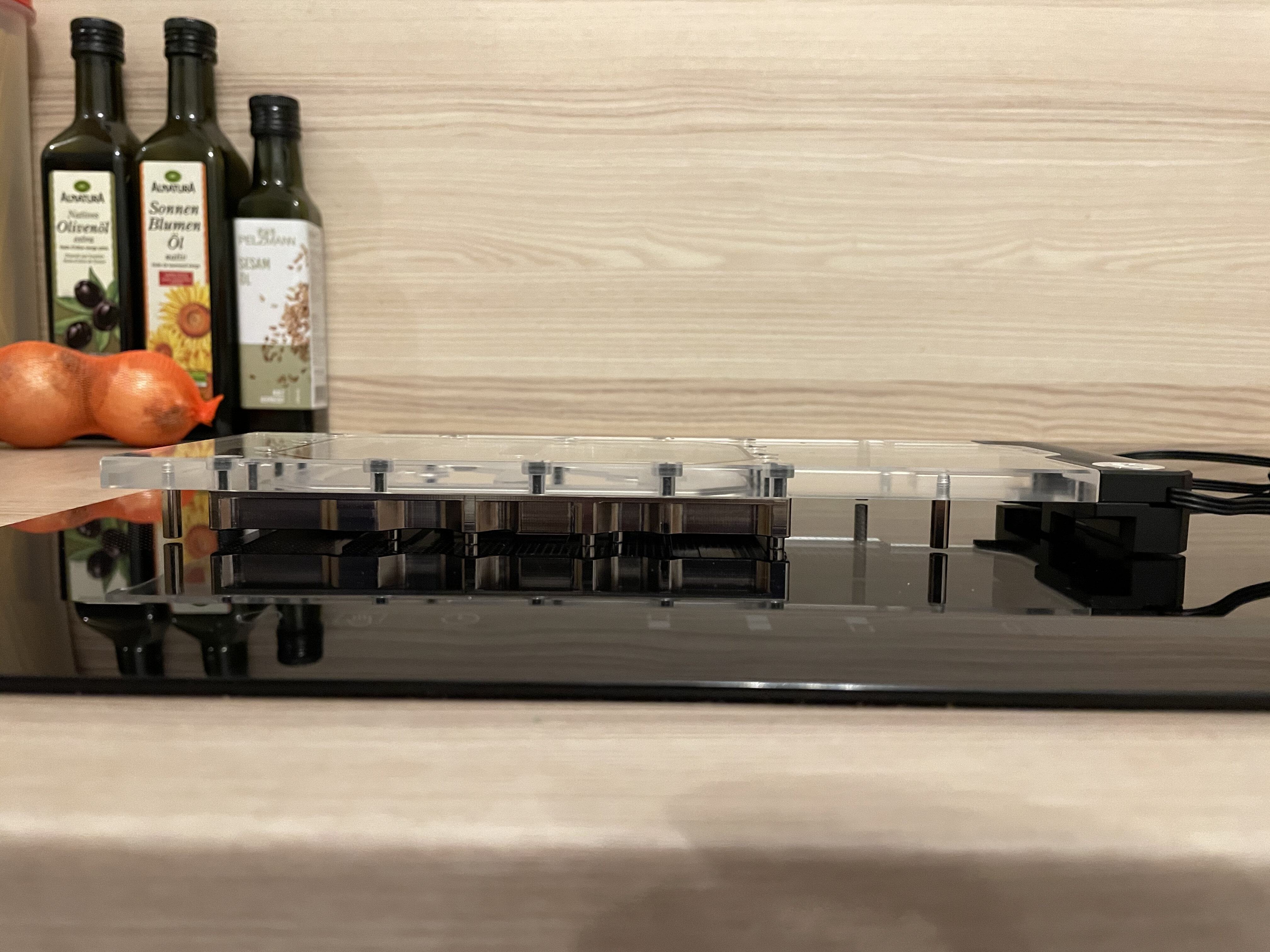

Hab heute meine 6900XT endlich umgebaut und ihr den Alphacool Referenz-Block samt Flüssigmetall verpasst.
Verarbeitung des Blocks super, Montage ebenfalls ein Klacks und den Leaktest vorher hat er auch problemlos bestanden.
Sobald EKWB verschickt hat, tausche ich noch die etwas klobige und farblich nicht passende Blende gegen die schwarze Single Slot-Lösung von der EKWB Special Edition.
