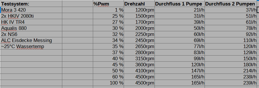

Nochmal zur Winkeldisskusion, ich habe folgende Teile im Kreislauf:
- HK IV Pro
- HK V (GPU)
- Mora 420
- HK Tube + D5 Next
- HF Next
- 16/10er EPDM
- Pärchen CPC NS6
- Barrow Anschlüsse
- Barrow 3 Wege Würfel
- sowie 3x 45° und 2x 90° Barrow Winkel
und komme bei ~25,5° im Vorlauf auf folgende Durchflusswerte:
% - L/h
0 - 44
10 - 55
20 - 67
30 - 80
40 - 93
50 - 107
60 - 122
70 - 137
80 - 152
90 - 168
100 - 177
Also ehrlich gesagt finde ich das trotz der Winkel ordentlich!?

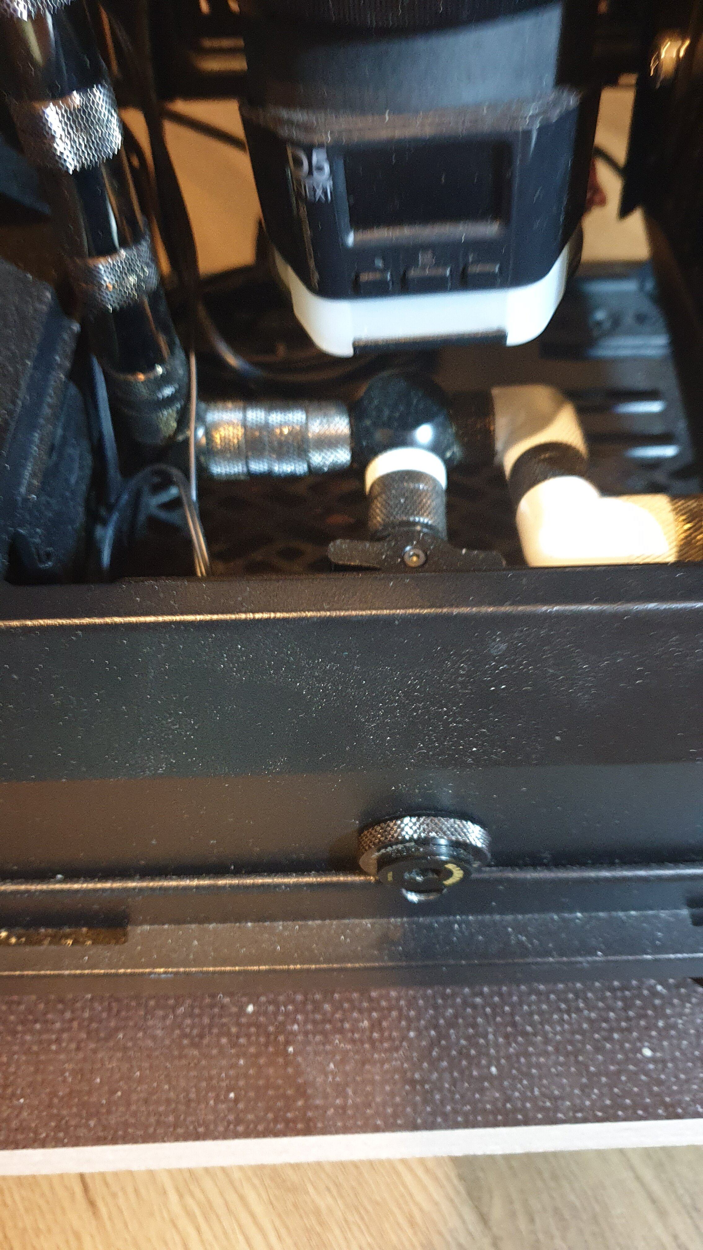

Mal sehen ob ich das Konstrukt unterhalb der Pumpe mit Schlauch hinbekomme, das wie auf den Bildern hinzubekommen war schon ein scheiss gefummel da sich einige Teile auf der Gegenseite immer herusgedreht und abgelöst haben.

Das deckt sich so ziemlich mit meinem System. Habe sogar noch einen 480er zusätzlich verbaut.
TechN AM4
HK V (GPU)
Mora 420
Alphacool NexXxoS ST30 480mm
D5 Next + Ultitube 150
HF Next
16/10 ZMT
Pärchen Koolance QD3
EKWB Anschlüsse
3x 90° + 1x 45° Winkel
26°C
0% - 48 l/h
10% - 60 l/h
20% - 72 l/h
30% - 85 l/h
40% - 97 l/h
50% - 109 l/h
60% - 122 l/h
70% - 136 l/h
80% - 150 l/h
90% - 166 l/h
100% - 173 l/h

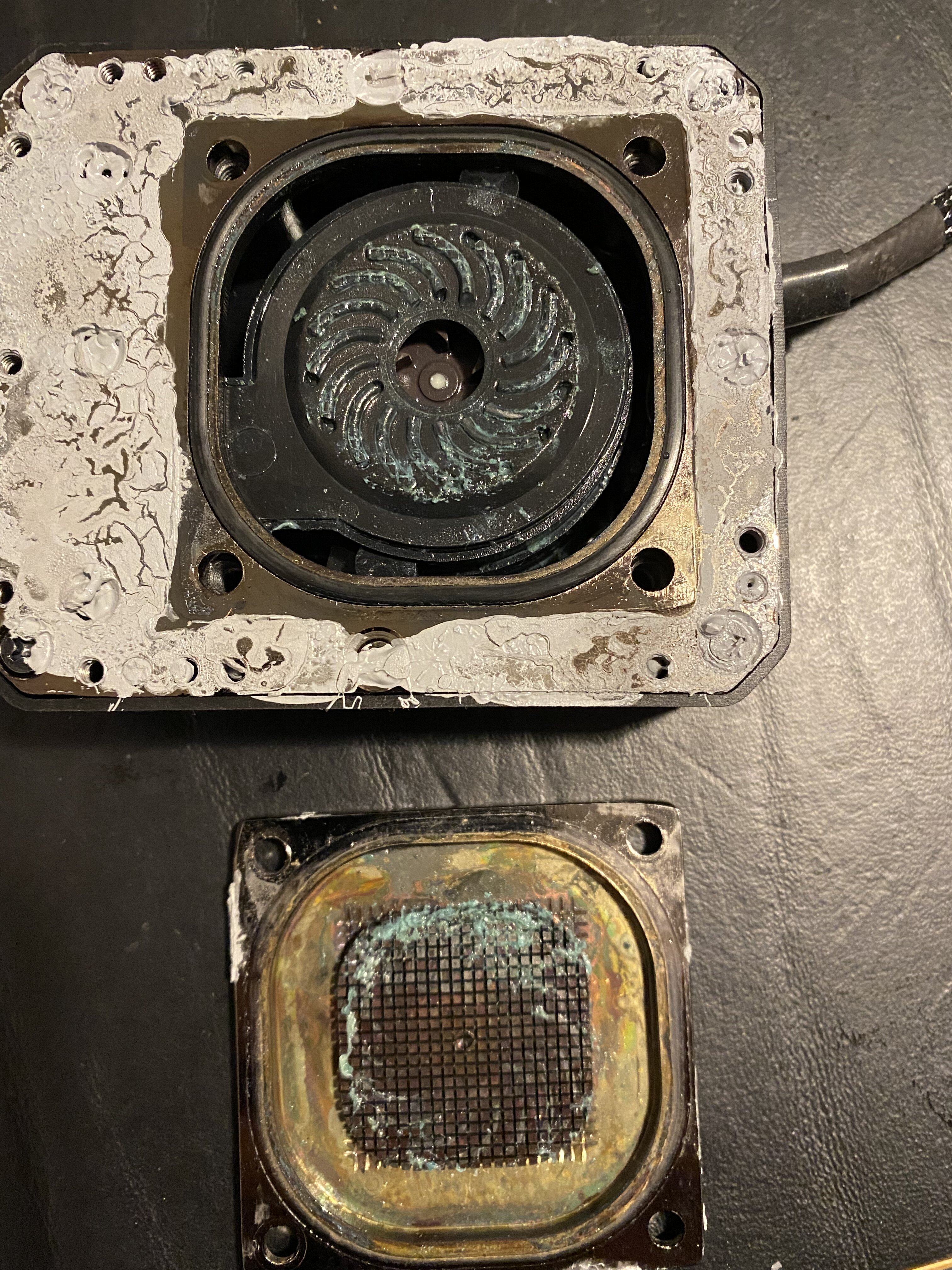

Hatte den Eiswolf letztens mal, wegen dem bescheidenen Durchfluss offen (siehe Anhang) und hab mal vor Schreck nen richtigen GPU Kühler gekauft…

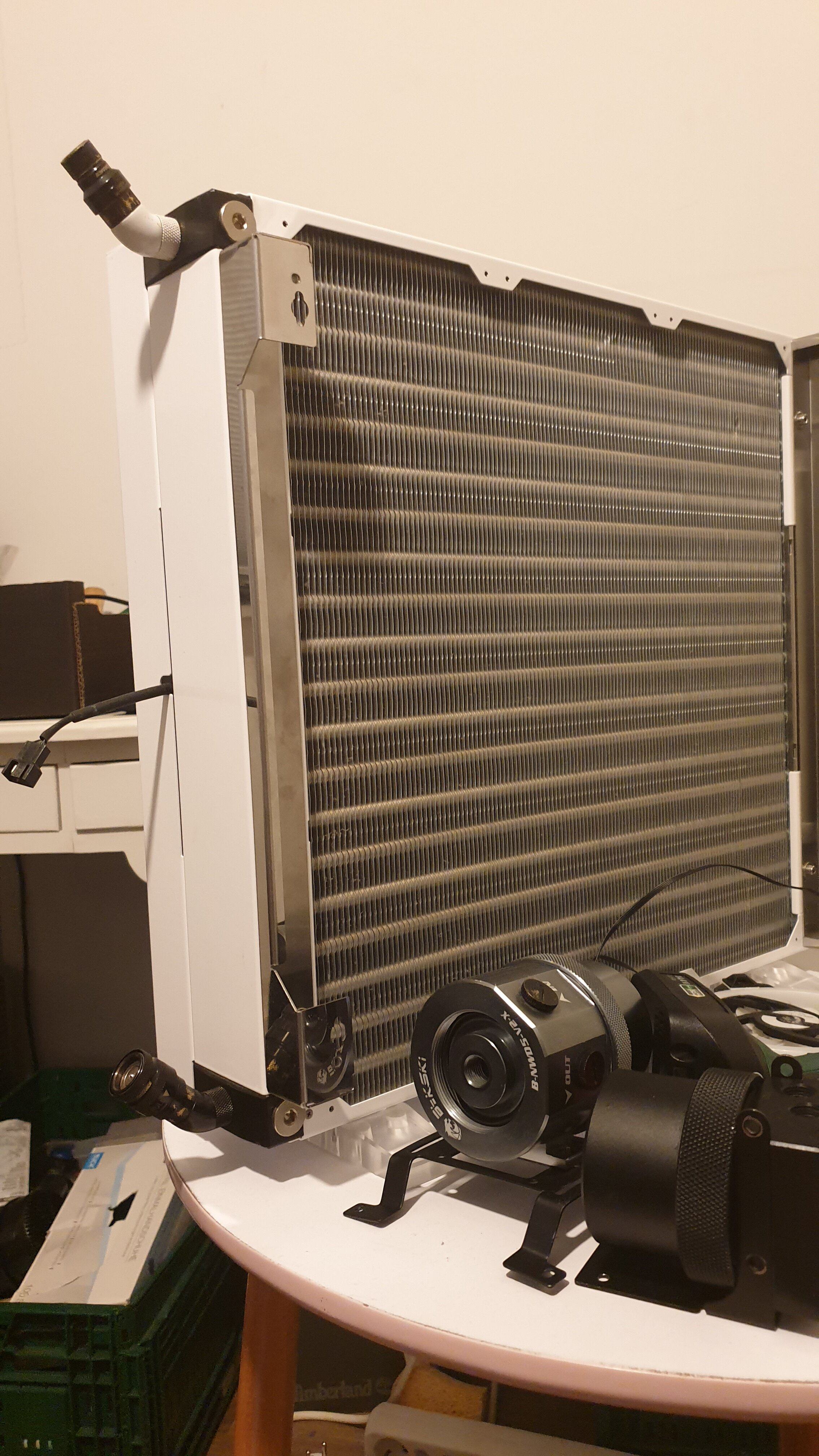

Der MoRa2 schluckt deutlich mehr Durchfluss als der 3er, aber mit dem verschlackten Teil ist das mit der fehlenden Leistung auch kein Wunder.
Ist das Wärmeleitpaste oder trockener Kleber? 😟
Wie lange war der Kühler in Betrieb und immer mit der selben Flüssigkeit?
Neben dem stumpfen Schlauch extern der gegen AC EPDM getauscht wird, sieht man schön am AGB wie die Ablagerungen aussehen wenn das System in 6 Wochen 1x an war und zu heute auch wieder 14 Tage her sind.
CPU und GPU Kühler sind innen sauber, nichts abgesetztausser 2 Fessel und ein Stück Kunststoff aus dem Loop, nur am AGB anhaltend und auf dem Luquid treibend ist ebenso ein Schmierbelag.
Tatsächlich Wärmeleitpaste die um die Pumpe herum aufgetragen werden soll und auch wieder aufgetragen wurde - es war eine Schlammschlacht -
Der Kühler war ab 2019 in Betrieb (alphacool AIO - Plörre ;-)
-Nicht gespült-
Danach meine ersten Gehversuche in Custom Loops mit G48 und destilliertem Wasser.

Gut gereinigt sicherlich ein schönes Basteleien, da kribbeln die Finger.
Um welches Modell handelt es sich bei dir explizit?
Hattest du den 1:1 übernommen oder bereits selbst einmal gereinigt und neu befüllt?
Finde die Kühlersteuntur etwas sehr einfach gehalten, das angelaufene bekommt man gut weg, ebenso den Schmieden, aber da lief wohl etwas nicht so wie es soll.
Die Karte mit der AIO habe ich erst Anfang des Jahres gekauft (Eiswolf GPX pro Gtx 1080 M01) und 1:1 übernommen vom Vorbesitzer. Im Anschluss wollte ich eigentlich nur die CPU „dazu“ bauen… hatte noch ne Arctic 280 AIO für die CPU drinne und wollte alles in einem Loop haben… wie es dann halt so ist, kam zum 120er Radi ;-) dann schnell der erste 360er, dann noch ein 360er, dann noch nen 240er …
Naja dann kam die Anmeldung hier im Forum 😂
Ah okay, naja gut reinigen und viel spülen könnte helfen, entweder ist das Liquid gekippt oder es wurde was anderes als vorgesehen hineingekippt, was auch die Verfärbungen des Kühlelements erklären würde.
Ist da Kupfer und Aluminium gemischt? Falls ja ist evtl. der Korrosionsschutz aufgebraucht/ übersteigt.
Ich halte es zwar für unwahrscheinlich, aber beeinflusst der Schlauch auch ein wenig die Temperatur. Nach meinem Umbau von PVC auf Norprene, meine ich bessere Temps zu haben (ich rede nur von 1 bis max 2 Grad). Vielleicht auch Einbildung. Durchfluss ist der gleiche.
Kupfer oder Gemisch weiß ich leider nicht. Der Hersteller Alphacool hat fast alle Infos, bis auf die Montageanleitung, von der Seite genommen. Am Wochenende folgen Bilder nach dem Umbau. Bin sehr gespannt wie sich das Auswirkt auf das System

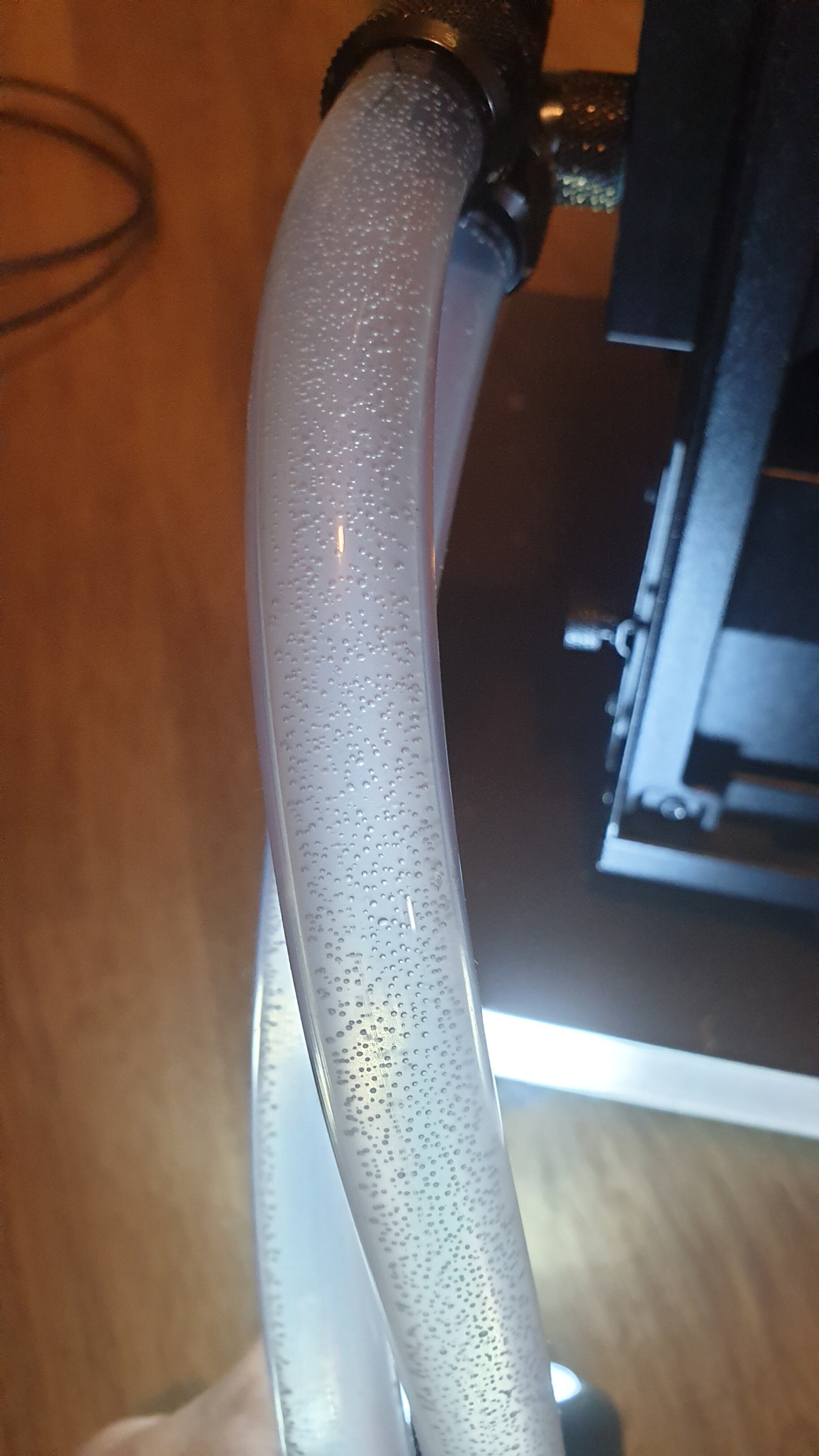

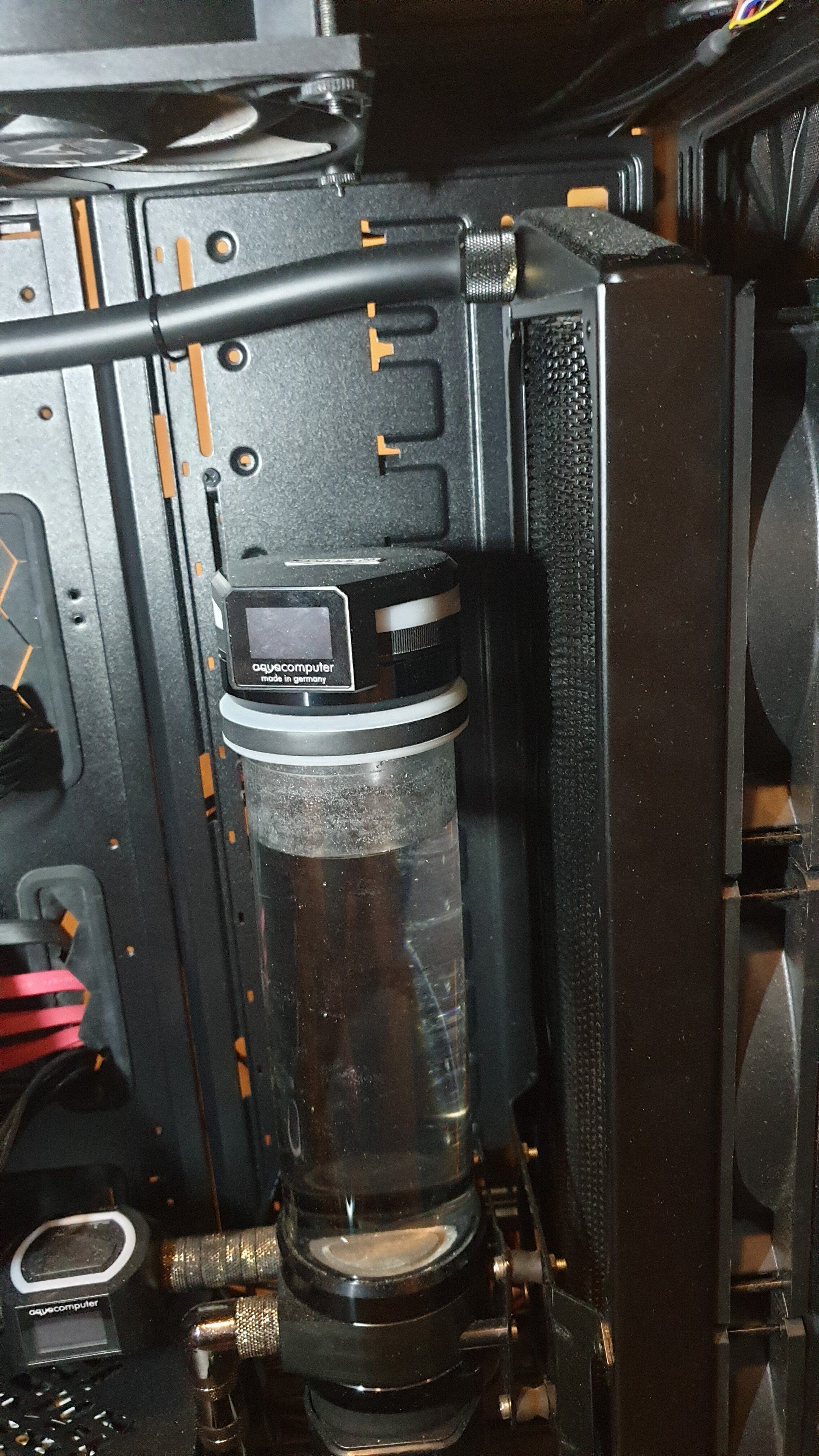

Jetzt sieht man auch schön wie der Mayhems Ultra Clear eintrübt nach nem Jahr.
Vorher glasklar gewesen.
Uiui, hier muss der sauger auch auch mal wieder dran😝
Müssen nein, stand halt 6 Wochen ungenutzt in der Nähe des offenen Fensters, bei all dem Pollenmist sieht es aus wie unser Tiguan, Staub pur.
Wird neu verschlaucht bzw. die Verbindung zum MoRa und gereinigt siehe Tube, da wird dann alles einmal einmal ausgerichtet und gesaugt.
Neben das NT kommt ne Buchse daher muss das NT raus da uch dort Bohren muss.
Bin nur am überlegen ob ich das MB mit ausbauen soll.
Denke aber ohne Staubfilter an Fenster sieht es in 3 Tagen wieder so aus.

Irgendwelche Ideen wie man Schlauch ideal von gereinigt bekommt?
Bis +120 sollten für EPDM kein Thema sein, dachte da an Spüli, heisses Wasser und ein Tuch hindurch ziehen.
Ob Das lohnt kann ich nicht sagen, den Ablagerungen im Mayhems nach könnte es dies jedoch.
