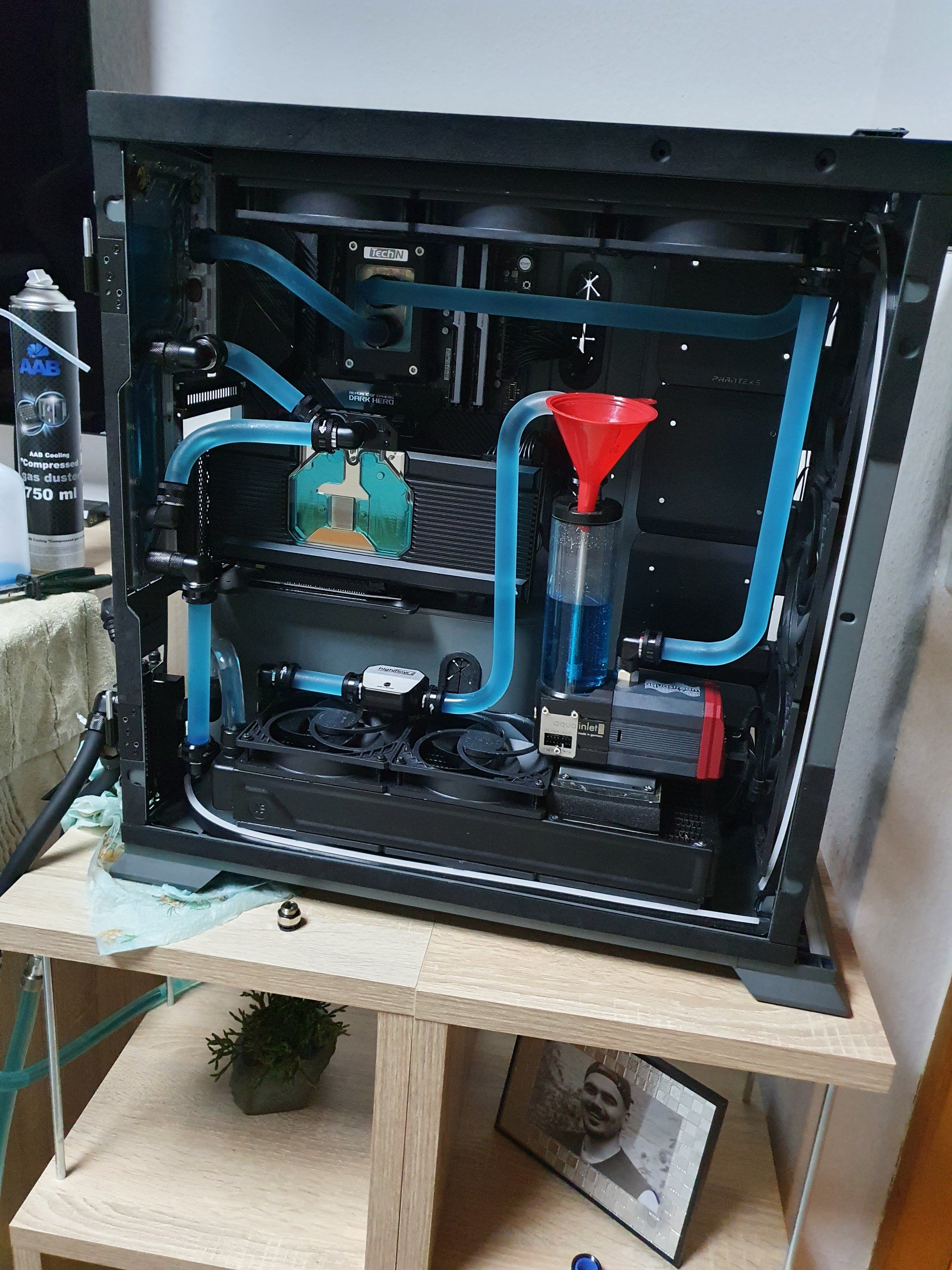

So jetzt ist alles dicht😁 morgen alles noch sauber machen dann endlich fertig.

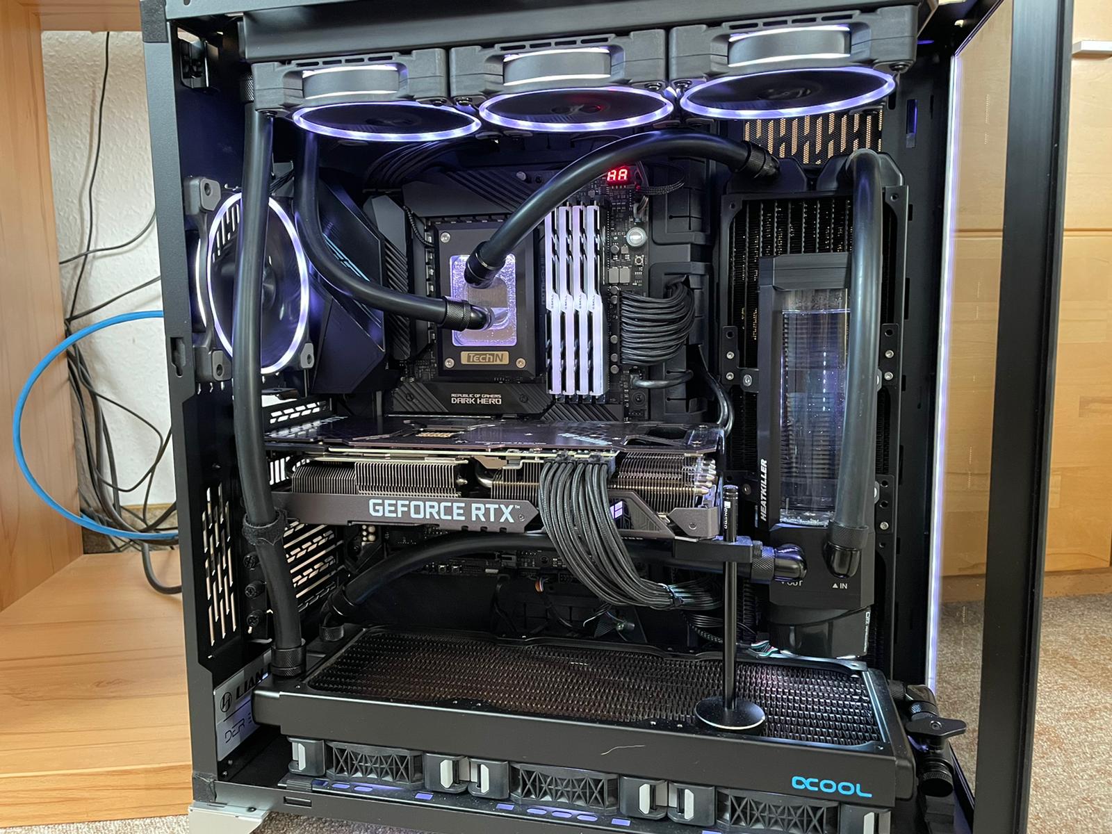

Ich hab jetzt mal überlegt, ob es überhaupt Sinn ergibt, weiter am Hardtube-Built zu basteln. Ich hab ne 3080 drin und dafür 880 Euro gezahlt. Mache ich jetzt irgendeinen dummen Fehler und schrotte die 3080, kostet mich das 1800 Euro und ich krieg nicht mal ne Karte. Kranke Sache.
Und was soll passieren, was mit Schlauch nicht passiert? Ich hab jetzt auch meine erste Wakü zusammengebaut und bin direkt auf Hardtubes gegangen. Keinerlei Undichtigkeiten, alles läuft auf Anhieb. Hab paar Bögen anfangs versaut, aber das gehört wohl dazu, das muss man einkalkulieren. Vor dem Wechsel des Kühlkörpers für die Grafikkarte hatte ich wesentlich mehr Bammel :)
Heute morgen alles durchgecheckt, alles trocken bis auf die Gehäusedurchführung.
Ich glaube werde wieder auf Softtubes umbauen, einfach zu unflexibel mit Hardtubes.
Werde diesmal Fittinge von EK verwenden, ALC kommt mir nicht mehr ins PC.

Kann ich verstehen, mir wäre das auch zu nervig. Optisch sieht es natürlich schön aus. Immerhin hast du es jetzt mal ausprobiert, ist ja auch was wert zu wissen was man nicht will :d
Ich Schraube so oft am PC rum und ich glaube Hardtubes ist einfach nix für mich😁
Hat zwar viel spass gemacht aber ich gebe mich geschlagen.🤣🤣
Ich will Hardtubes auch nicht schlecht reden aber bei mir machts einfach kein Sinn.
Hauptsache ich habs mal getestet und kann jetzt ruhiger schlafen 🤣🤣

Hab jetzt Gehäusedurchführung auch dicht bekommen, ich lass jetzt mal alles so nächste Umbau kommen wieder Softtubes rein.😅
Ich denke gar nicht so schlecht für ein Hardtubes Anfänger.
Falls ich mal wieder was mit Hardtubes machen sollte muss ich mir vernünftige Werkzeuge besorgen.
Die Säge wo ich hatte war der letzte Müll🤣🤣

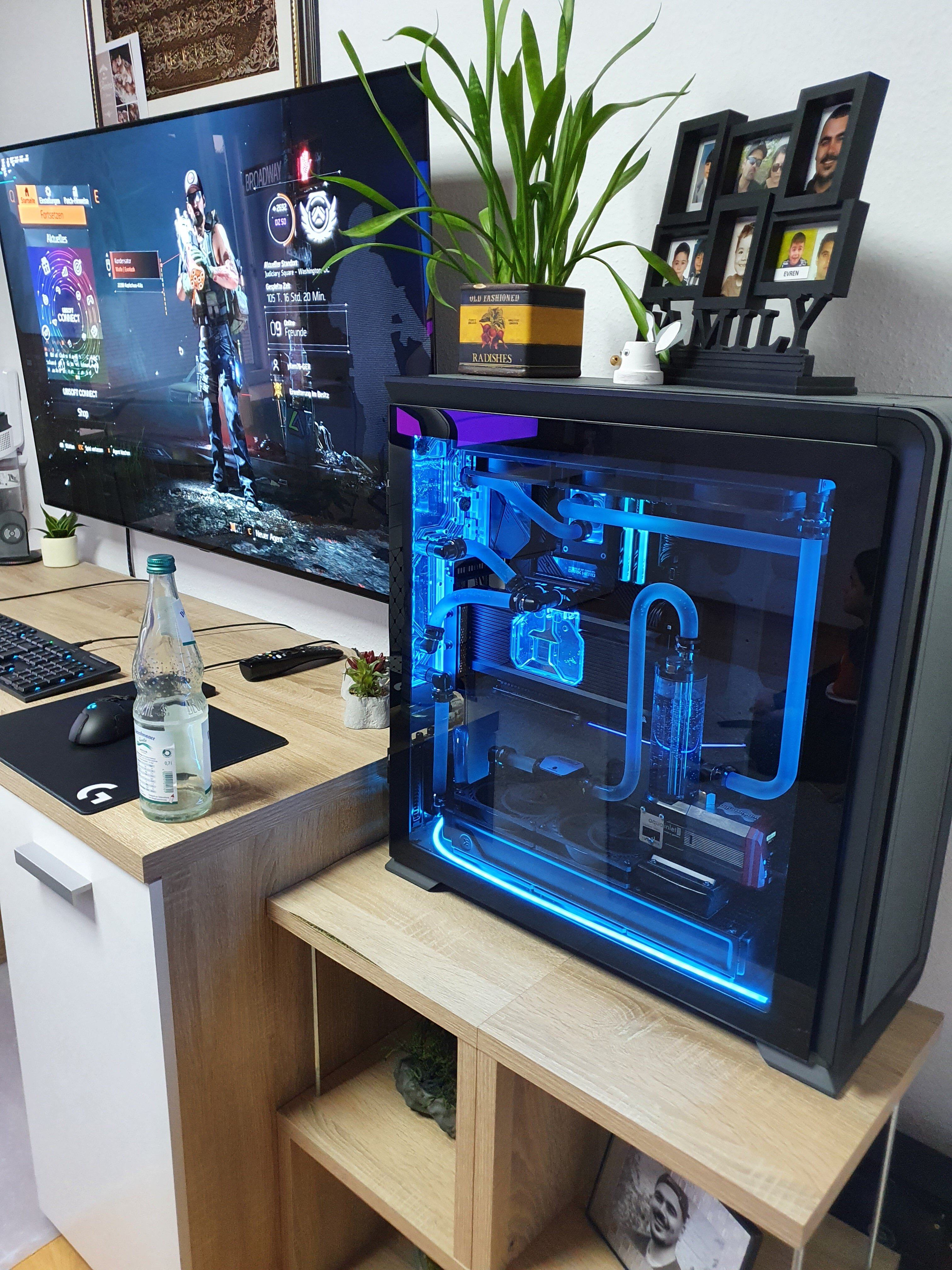

So, habe fertig :fresse2:

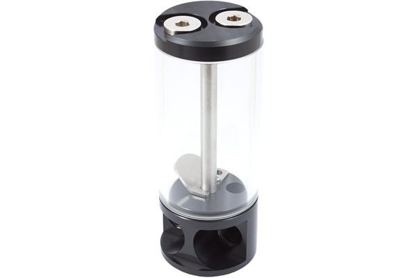

Kann mir jemand sagen, auf welcher Seite unten der Auslass/ Eingang bei einem Aqua Computer Aqualis XT AGB sein soll?
Meiner Meinung nach sollte die linke Seite mit dem Leitblech der Eingang sein.
Im Netz finde ich verschiedene Aussagen. Das Hersteller PDF sagt nichts dazu :rolleyes:
Links sollte Einlass sein.
Hilft das evtl.?
"Wird die Rücklaufleitung an den mittigen Anschluss des aqualis angeschlossen, strömt das Wasser durch die mittige Edelstahlröhre zum Deckel und tritt dort durch acht Öffnungen aus, was insbesondere in Verbindung mit Beleuchtung einen echten Blickfang darstellt. Eine dünne Plexiglasplatte nahe am Boden des aqualis vermindert den Lufteintrag in den Kreislauf auf ein Minimum. Alternativ kann der Rücklauf an einen seitlichen Anschluss angeschlossen werden, das Wasser strömt dann aus dem Boden in den Ausgleichsbehälter zurück. Für diese Konfiguration liegt ein Prallblech bei, das wiederum für eine gute Entlüftung des Kreislaufes sorgt."
Also wenn der Rücklauf Mitte/Rechts oder Links sein darf, sollte es egal sein, wenn ich das richtig verstehe?
