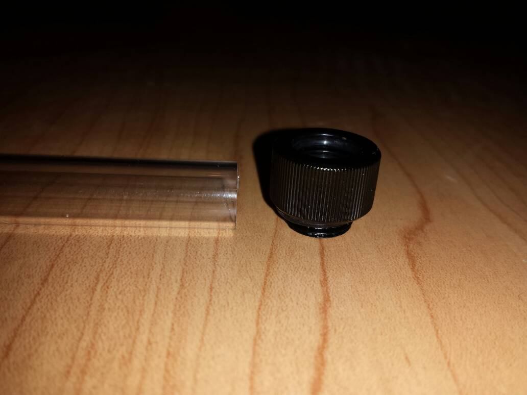

Was ist eigentlich aus dem E22 & Primochill Acrylic Tube geworden ? 2 oder 3 User hier ausm Foren hatten die Teile doch vor einiger Zeit bestellt. Gibt es da schon Bilder- oder Erfahrungsberichte ? Dozer3000 & steini81 :wink:
Jo - ich Depp hab nicht an den Kühler gedacht, die notwendigen Ghost-Fittings passen nicht auf den Heatkiller. Daher sinniere ich grad über den passenden neuen Kühler. Warte noch auf den HK 4.
aber ... 2 Wochen ist nun AC DP in einem Rohr und es ist alles iO. Hatte Bange wegen Rissen etc.
Aber mehr kann ich noch nicht sagen.. ImageUploadedByTapatalk1381857169.332188.jpg
ok und mit Winkeln willst oder kannst da nix machen ?

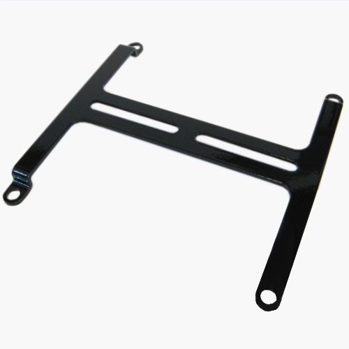

Weiss einer von euch wo ich so eine Halterung öder was ahnliches herbekomme (möglichst in Deutschland)
Würde ich auch klasse finden. Für 140mm am liebsten
Performance PCs hat die, zwar Amiland, aber ich Beta teste gerade mal den 10 $ non Tracking Versand mit nen paar PCBs - Berichte inc! :d
