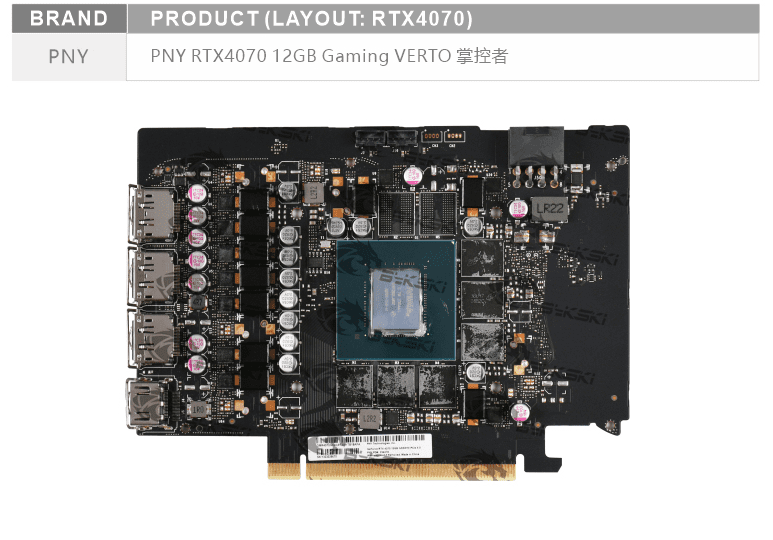

Habe eine Phantom 4070 ti
Die hat dieses pcb:
Jetzt gibt es keinen Block für diese Karte.
Jedoch habe ich nach leichter Recherche herausgefunden das die inno3D fast das selbe pcb hat. Löcher sehen gleich aus, sowie verbaute Teile.
Das einzigste ist, das pcb ist hinten anders:
Jetzt gibt es für die inno einen Block von AC.
Das ist die Rückseite vom Block.
Ich bin der Meinung, das dieser eigentlich auch ein Match ist für die Phantom.
Wenn jemand die 2 Minuten Zeit hat, mal sich das Bild anzuschauen und zu vergleichen, was würdet ihr sagen?
Ich möchte nicht sinnlos beim Shop bestellen um ihn dann zurückzusenden, schadet nur dem Shop.
Ich weiß auch, das man das nie zu 100% sagen kann, anhand von Bilder, aber eine Tendenz wäre toll.

Vom PCB am nächsten käm die PNY4070 VERTO, deren PCB ist zwar etwas größer im oberen Bereich und es ist ein anderer Stecker verbaut, aber zumindest von den restlichen Bauteilen dürfte die weitestgehend übereinstimmen
EDIT: so wies aussieht dürfte die Phantom das 4070ti REF-PCB haben, dann könnte auch die Inno passen.

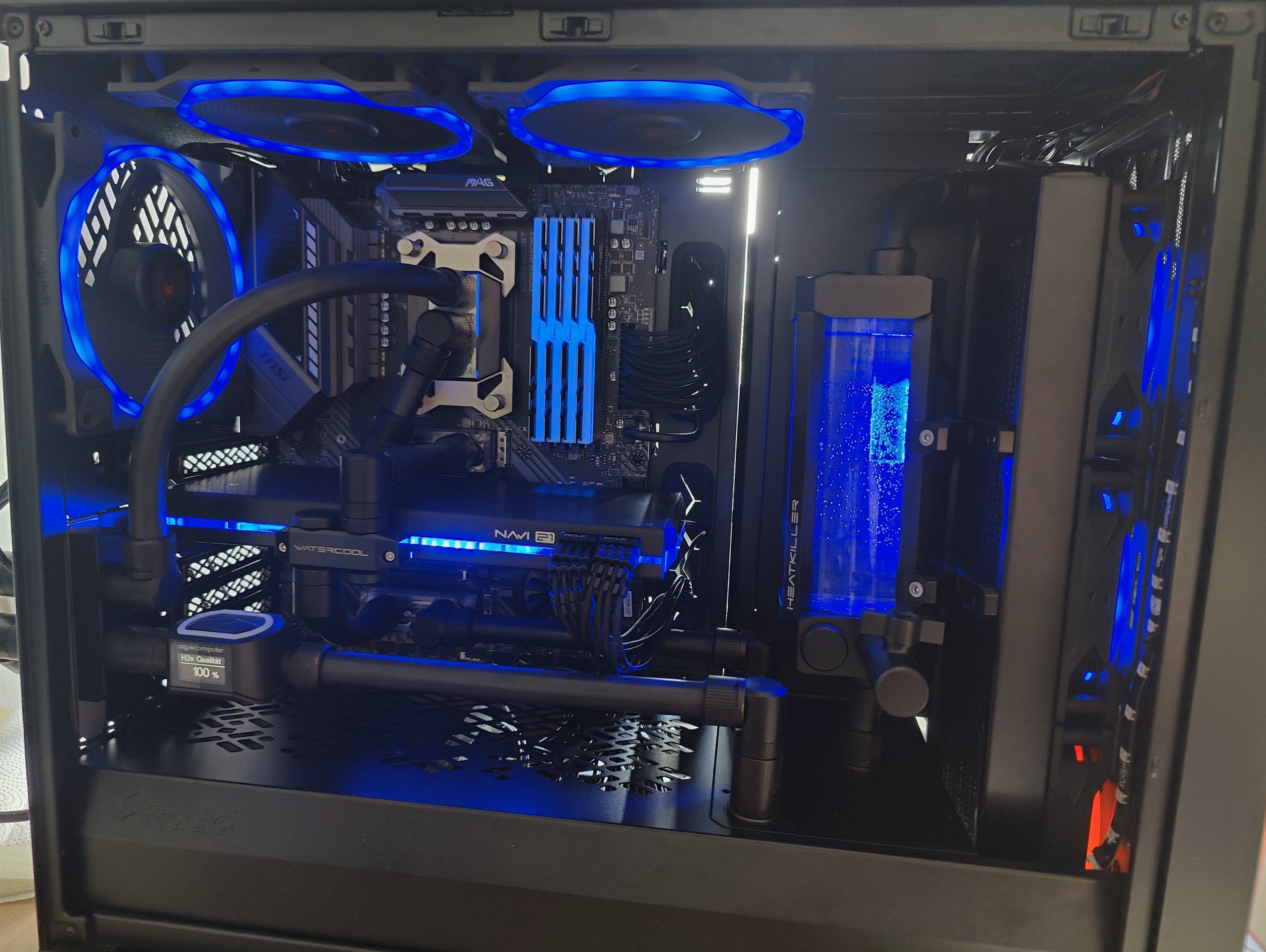

Nachteil von Hardtubes mit vertikaler GPU ....
Danke erstmal für die ausführliche Antwort.
Ja, das macht auch Sinn und hat mich auch stark zum grübeln gebracht.
Gestern Abend konnte ich dann zum ersten mal alles zusammen stecken.
War dann aber irgendwie nicht mehr davon überzeugt, optisch gesehen hat es mich erschlagen.
Technisch gesehen, hab ich mir dann auch Gedanken gemacht, wie ich an die Anschlüsse komme vom Board oder an die untere SSD, habe nämlich zwei verbaut.
zu 1.: So wie es dir optisch am besten gefällt und/oder es am leichtesten ist zu verbauen. Die Reihenfolge ist für die Temperatur der Komponenten nur von geringer Bedeutung.
Ich habe einen Temp.-Sensor direkt hinter CPU + GPU, wenn ich vom Idle auf Last (~300-350W) wechsle dann steigt die Temperatur um etwa 3-4°C.
Also wie es am besten passt.
Edit: Falls du bei vertikaler GPU bleiben möchtest, dann kannst du ggf. den CPU-Kühler noch umdrehen, so dass OUT oben ist statt unten. Dann hättest du noch etwas mehr Platz.
Ja, darüber müsste ich mir dann gestern auch Gedanken zu machen, das hätte einiges erschwert. Ich habe ja auch nochmals hier nachgefragt, wie Rum man am besten den Heatkiller verbaut, empfohlen wurde out nach unten.

An die 4070er Reihe habe ich gar nicht daran gedacht zu schauen.
Aber ja, ich denke ich werde es mit AC probieren.
Besten Dank!

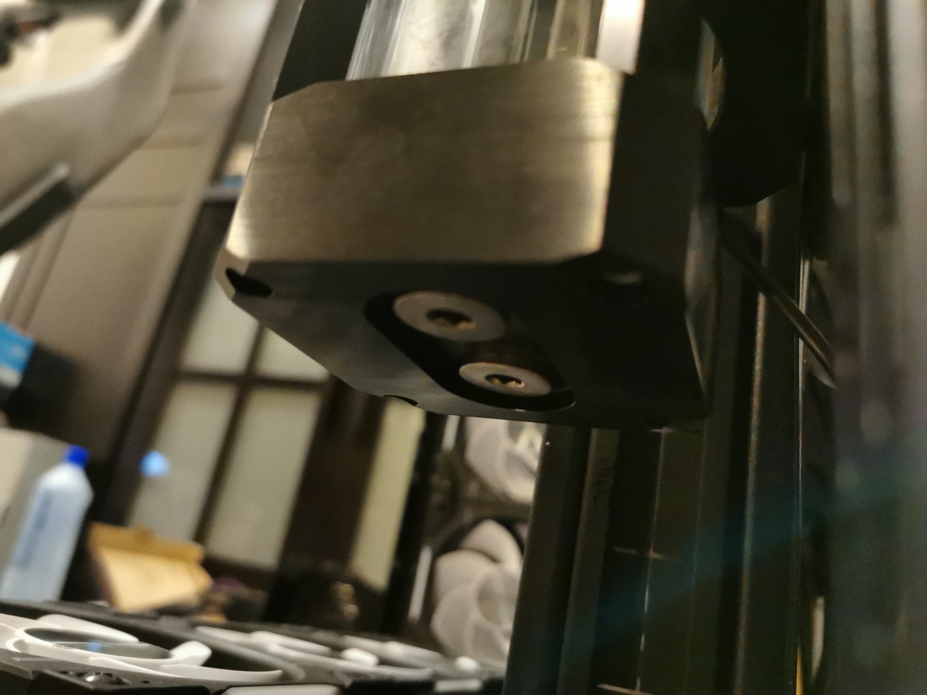

Kann mir jemand bitte möglichst genau verraten, welchen Durchmesser das Fallrohr im Ultitube (Multiport Deckel) hat?

@Kullberg 12 mm außen , 8 mm innen
Danke. Damals, als ich den Deckel gekauft habe, war die passende Version für meinen 200er nicht lieferbar, deshalb hab ich einen für 150er gekauft. Seitdem ist das zu kurze Rohr verschütt gegangen - gut, dass es jetzt passenden Ersatz gibt.

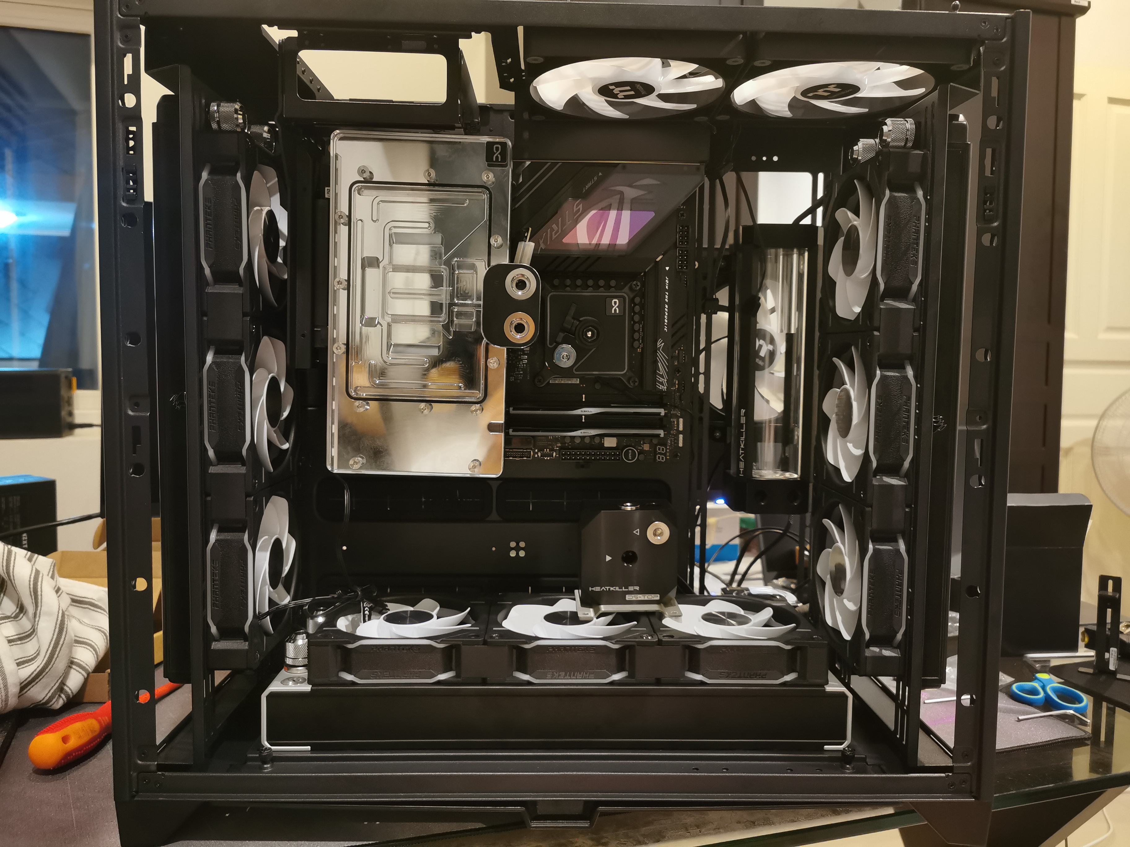

Hallo werte Wasserspieler ;),
da ich kurz davor bin meine erste Wasserkühlung fertig zustellen ( "The Watergame") habe ich nach einigen Nerven aufreibenden Doings ( D30 Phanteks Radiator Schrauben sind mehr als unbrauchbar und ja Radis haben scharfe Kanten) gerade etwas den Faden verloren und drehe mich im Kreis o_O aktuell wie folgt :
Das ganze dann noch an die Mo-Ra... mein Schmerz der Heatkilker Tube und Pumpen..., die DDC wäre unten rechts, könnte ich direkt aus der Unterseite mit einem der beiden Anschlüsse in die DDC rein?
🙈 und wohin mit der D5... 🙈??
Oder doch noch mal umbauen und den Boden Radi an die Seite und dann Heatkilker Tube nach vorne und Pumpen entsprechend am Boden nutzen??
Wäre für jeden Tipp, Trick bzw. Ratschläge dankbar bevor ich das "verschlauchen" beginne.
(ja möchte beide Pumpen im Gehäuse haben, Lüfter sind reverse-intake bis auf die beiden im Deckel und dem hinter dem Heatkiller die sind outtake)
Vielen Dank im voraus :bigok:
Ja das kannste problemlos machen, habe es bei mir auch so verbaut. Der Heatkiller Tube ist im sichtbaren Bereich und die DDC befindet sich am Gehäusdeboden.
Habe bei mir aber nur 1 Pumpe im Gehäuase die anderen sind am Mo-Ra.
Warum hängt die Graka so auf halb acht im Gehäuse?
Zwischen den Radiatoren und Fittingen würde ich eventuell noch Verlängerungen einsetzen, ansonsten kann man die Überwurfmutter mMn nicht gescheit fest- und später wieder abschrauben.

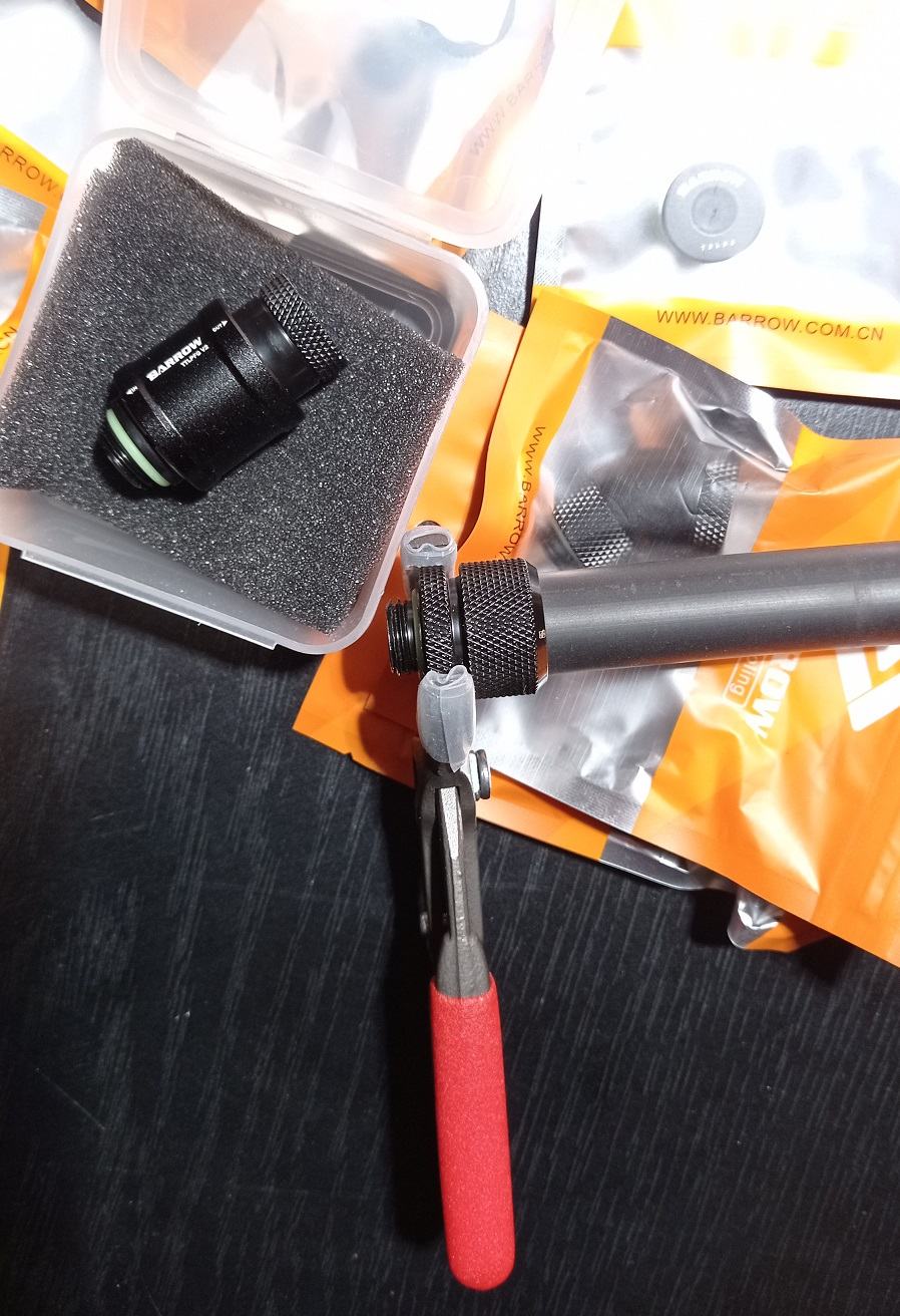

Brauche einen Werkzeugtipp um den schmalen Ring vom Fitting greifen zu können.
Die Backenbreite sollte am besten unter 4 mm sein, um ggf. noch eine Isolierung anbringen zu können.
Knipex Cobra ist schon zu gewaltig...
Eventuell eine Storchenschnabelzange. Die gibt es in gerade und gebogen. Such mal nach Storchenschnabelzange, Flachrundzange oder Spitzzange.
Sehe das Problem nicht - die Zange passt doch?
Vielleicht gibts ja nen besseren weg - was hast du denn vor?
Die Überwurfmutter bis zum Anschlag knallen? Unnötig
Den Schlauch mit vormontierten Fittingen verschrauben? Seltsam
Die ganz kleine nutze ich auch mit etwas Schrumpfschlauch auf den Backen. Verstehe Deine Frage allerdings nicht wirklich, da sie auf Deinem Foto doch auch zu passen scheint?
