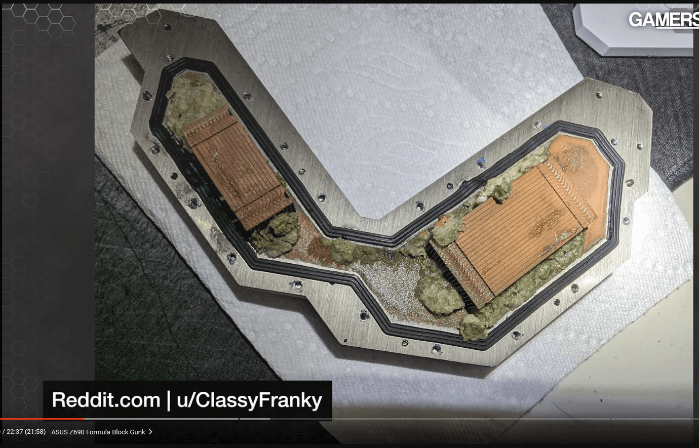

Gülle als Flüssigkeit 🤣🤣🤣
Schade was aus EK geworden ist. Früher gab es da noch Qualität zum Fairen Preis. Heute ist es wohl eher umgekehrt.
