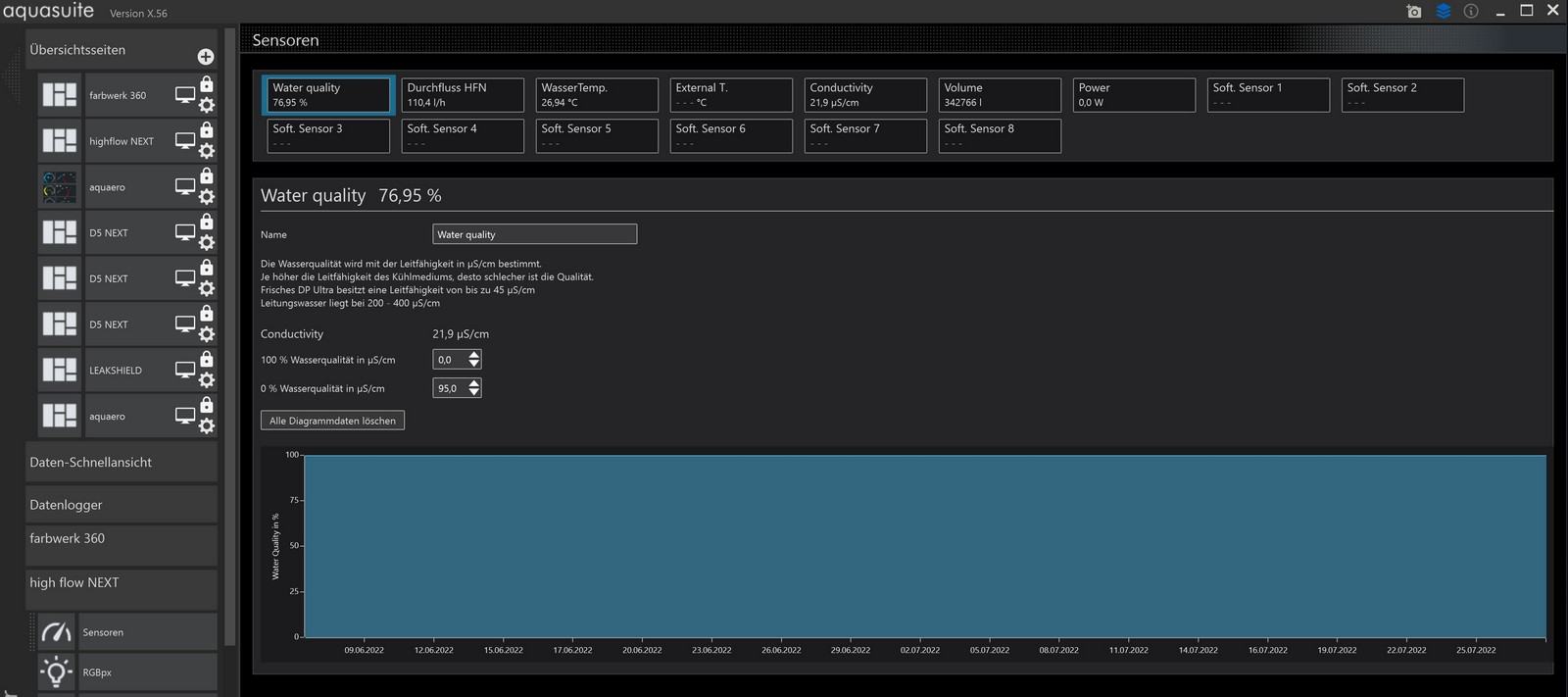

eigentlich sagt die 100% nix aus, wichtig ist die Leitfähigkeit und die ist Standard mäßig auf 50 gesetzt, Wegen DPU mit 45. Bis die erreicht wird muss die Suppe aber stark versalzen sein. Meine Leitfähigkeit liegt so bei 22 wären laut Berechnung auf 0 Leitfähigkeit=76,95% Wasserqualität. Auf 50 gesetzt wären das logischerweise 100% Wasserqualität. Frage ist was muss mit dem Wasser passieren das es über 50 kommt, doch Bohnensuppe?
Bei mir liegt die bei 26,8µS/cm.
Voll im grünen Bereich. Eine weitere Frage wäre wenn DPU eine Leitfähigkeit bis zu 45 haben kann, was bedeuten dann unsere Werte? Eine geringe Leitfähigkeit wäre dann ja gut ist das dann auch für die Wärmeaufnahme gut und damit verbundenen Transport?
