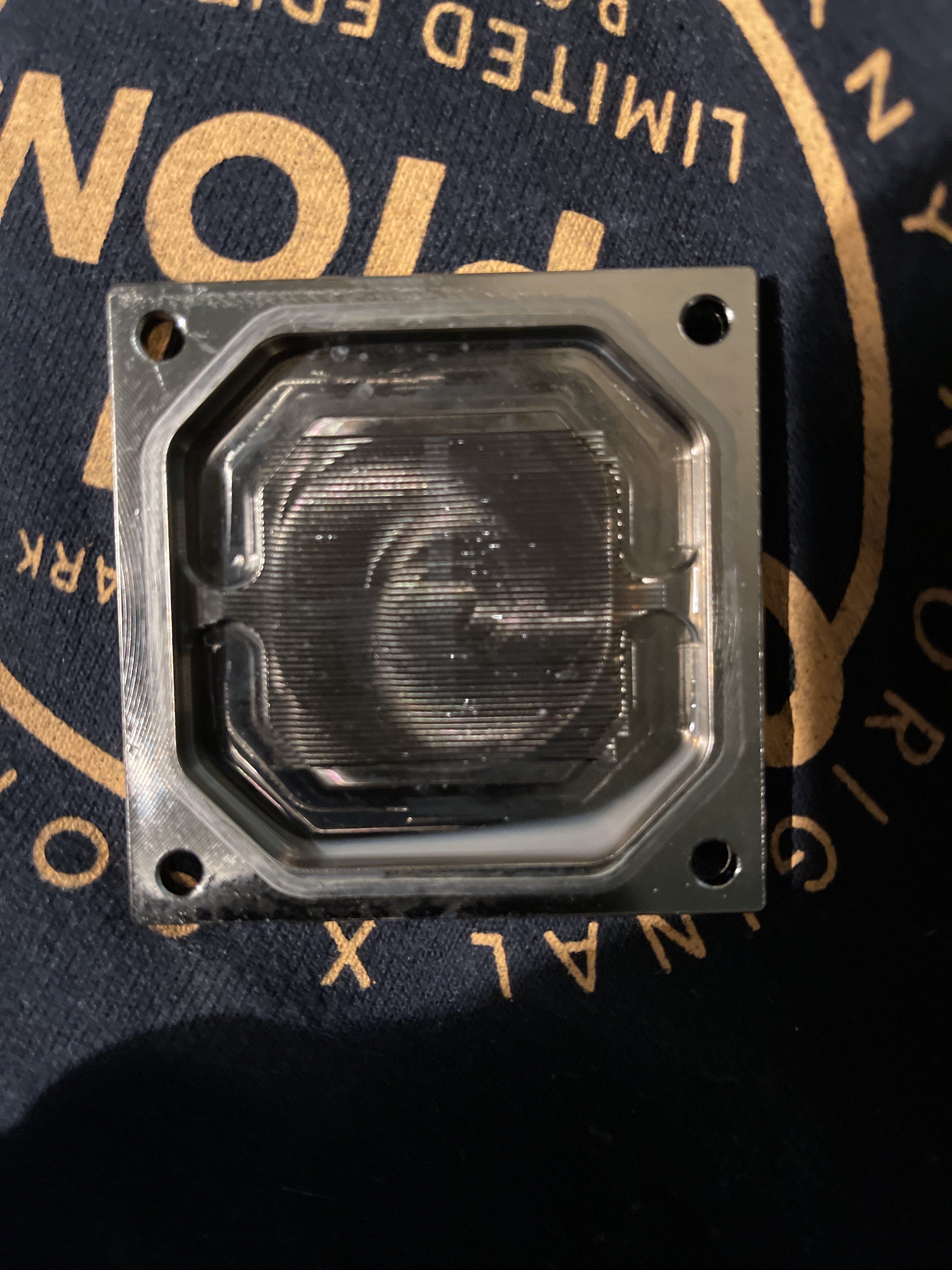

CPU Kühler nach 1,5 Jahren Betrieb mit EKWB Pastellflüssigkeit in Weiß. Super oder ? :)
