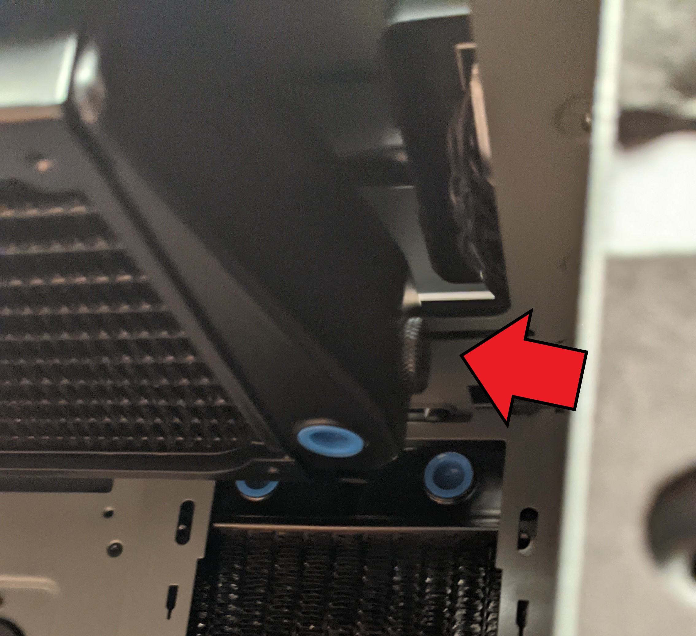

Hier ein Detailbild - den rot markierten will ich nutzen - nicht den, wo aktuell der blaue Gumminupsi drin ist. :)
Mit 90°C zu den rechten Anschluss vom seitlichen Radiator.
Der Fehler lag bei mir. Normal verläuft der Fluss im Radi in U Form wo Anschlüsse für in und out parralel/ nebeneinander liegend verlaufe. Beim X Flow hingegen nicht, das ermöglicht dass du im Top z.B. vom Heck in den Radi den input hast und an der Fron den output, sparst dir Verschlauchung und es sieht aufgeräumter aus.

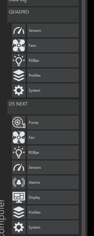

Ich bin ursprünglich davon ausgegangen, dass ich Pumpe (Temp+DFS exhaust) in einem bekomme und diese auch so funktionen, dazu dann High Flow Next (Temp+DFS inhaust)
Also der Lüfterausgang und Tempsensor funktionieren wunderbar bei mir, dazu hat sie auch noch einen RGB Ausgang, an dem demnächst (sobald lieferbar) LED Stripe für den Heatkiller Tube dran kommt und sie sieht natürlich schick aus am Mora.
Ich bin zufrieden.
Ja das RGB ist klasse, werde die Pumpe einfach Pumpe sein lassen und dort nur den Quadro bzw. Octo + RGBpx dranmachen und fertig.

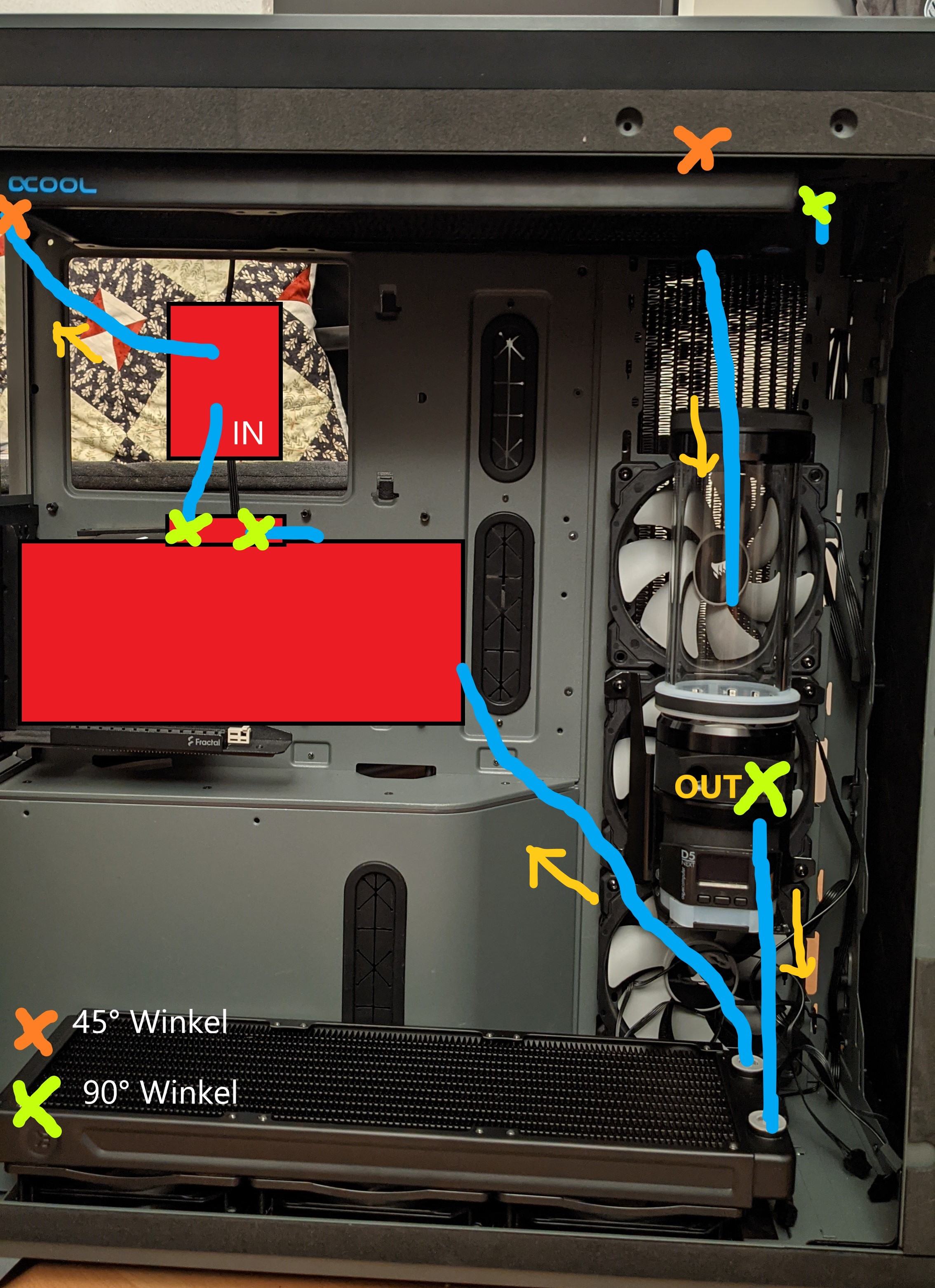

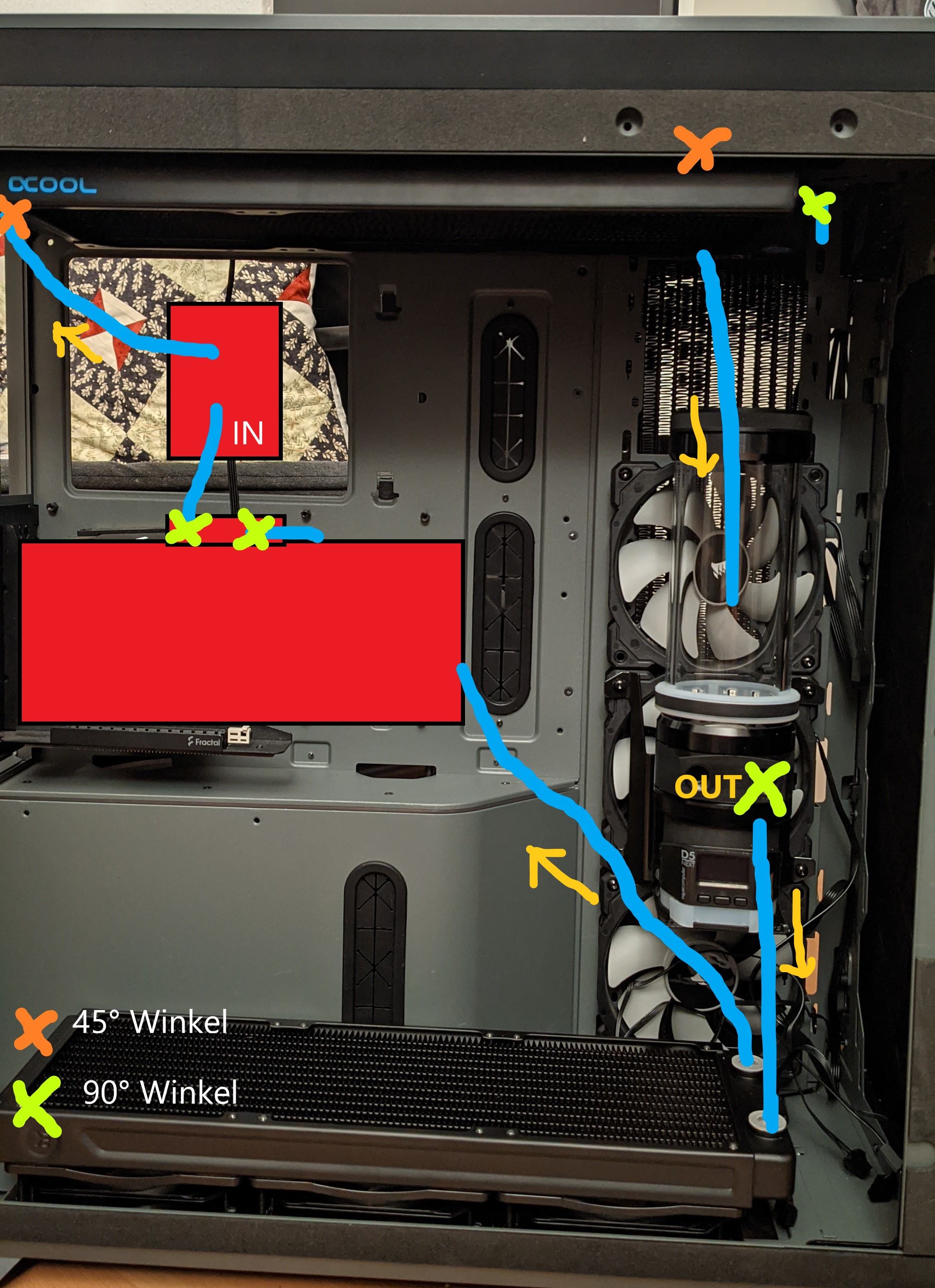

So, ich habe heute die Radiatoren mal probeweise verbaut um zu schauen, welche Anschlüsse ich wahrscheinlich brauchen werde.
Habe dafür mal eine ganz professionelle Skizze gemacht :fresse:
Oben ist ein 360er XFlow verbaut, an der Seite ein 480er und unten ein normaler 360er.
Für den AGB will ich mir noch einen Multiport-Deckel für ULTITUBE 150 kaufen, da es die Verschlauchung wesentlich einfacher macht.
Das orange X steht für einen 45° Winkel und das grüne X für einen 90° Winkel.
Oben rechts ist geplant von den XFlow den seitlichen Anschluss mit einen 90° Winkel an den seitlichen Radiator anzuschließen und dann vom seitlichen Radiator mit einem 45° Winkel in den AGB gehen.
CPU Kühler ist ein TechN AM4 und auf die 6900XT kommt der EKWB Classic.
Als Schlauch (kein Hardtube) soll der EKWB ZMT Schlauch 16/10 zum Einsatz kommen. Als Fittinge habe ich auch die EKWB Quantum Torque STC 16/10 ausgeguckt, da sie mir optisch ganz gut gefallen.
Habt ihr noch andere Ideen, Verbesserungsvorschläge oder ähnliches? :)

Auf deinem Foto sieht es aber so aus als wenn der hintere Anschluss von deinem Seitenradi zu hälfte verdeckt ist oberen Radi.
Die Frage ist ja ob er den Schluss benötigt und oder ob das mit einem Winkel zu ändern wäre.
Also ich sehe die Abstände nicht, aber wenn das mit einem 90° Winkel geht, wieso nicht machen? Alternative mit 2x drehbaren 90° oder Doppelnippeln und kurzem Schlauchstück?
Sowas hätte ich da versucht. Habe mich mit den EKWB Fittings nicht sehr beschäftigt und habe daher k.A. was die anbieten.
EK-FC Terminal Rotary 90° - Black auch interessant.
Das täuscht auf dem Bild. Da passt noch z.B. ein 45° oder 90° Winkel zwischen.
Glaube 90° Winkel, kurzes Stück Schlauch und normaler Anschluss sollte das einfachste sein. Nur halt echte Fummelarbeit.
Ist auf jeden Fall günstiger. Naja Fittinge rein schrauben, Schlauch auf einen draufstecken, zum anderen Anmessen, Abschneiden, wieder auf einen Fitting drauf, beide Ringe drauf, dann auf den anderen Fitting und zuschrauben. In der Praxis heisst es schimpfen, fluchen, Finger ratschen, Knöchel anschlagen und beim ansehen der fertigen Arbeit sehen dass da etwas schief ist und nochmal neu^^
So wird es wohl kommen. :d

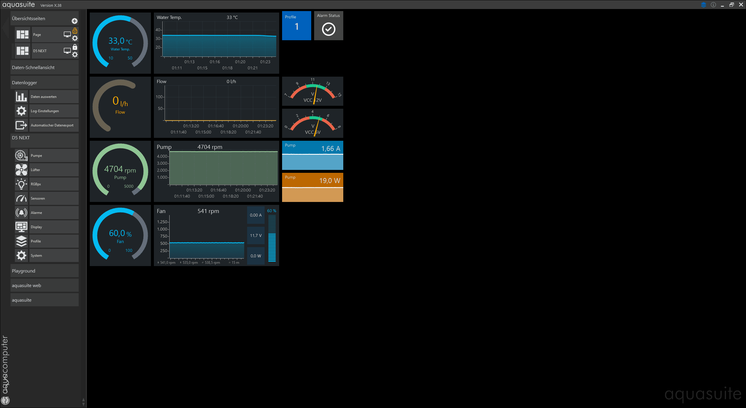

Die Next (die hast du doch bestellt?) läuft als eigenständiges Gerät und taucht auch so in der AS auf:

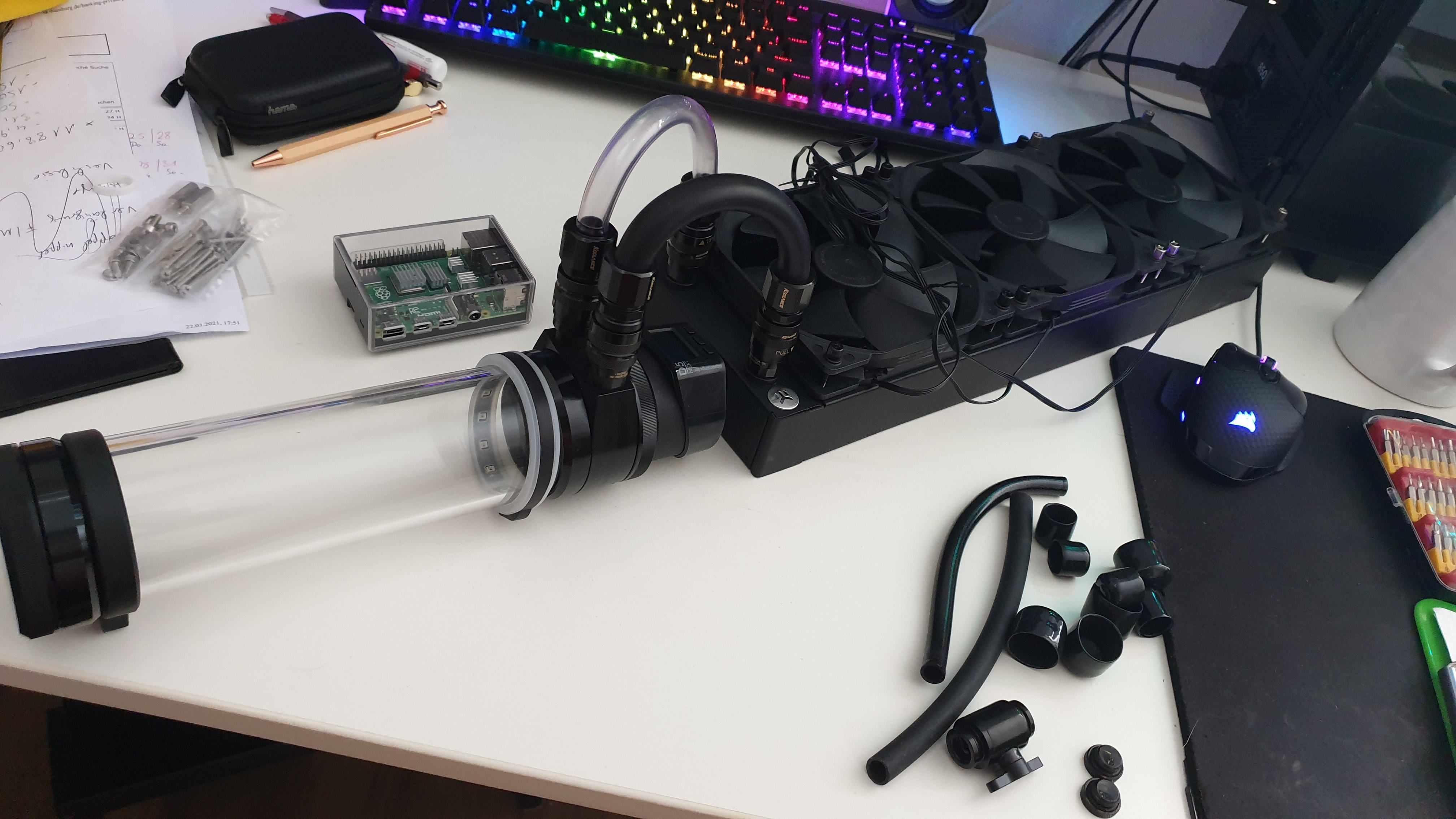

Achja hab meine erste Custom loop fertig. 🤣🤣🤣🥳
Okay, für den CPU fehlt dann leider Schlauch und fittinge aber geht ja ums Prinzip^^
Bin überrascht, wie fest doch die Schnellkupplungen geschraubt werden müssen.
@deveth0 dein Paket kam soeben an und bisauf den ganz dünnen Schlauch passen alle drei Schlauchabschnitte, der EPDM schwarz ist aber mal echt dick und hält super. Tygon gefällt mir nicht so gut, beschriftet und recht dünn, der transparente ist schon besser ist 13/ 10 oder? Bei kräftigem Zug springen die aus den Kupplungen heraus, langt zum ablassen aber nicht mehr^^
