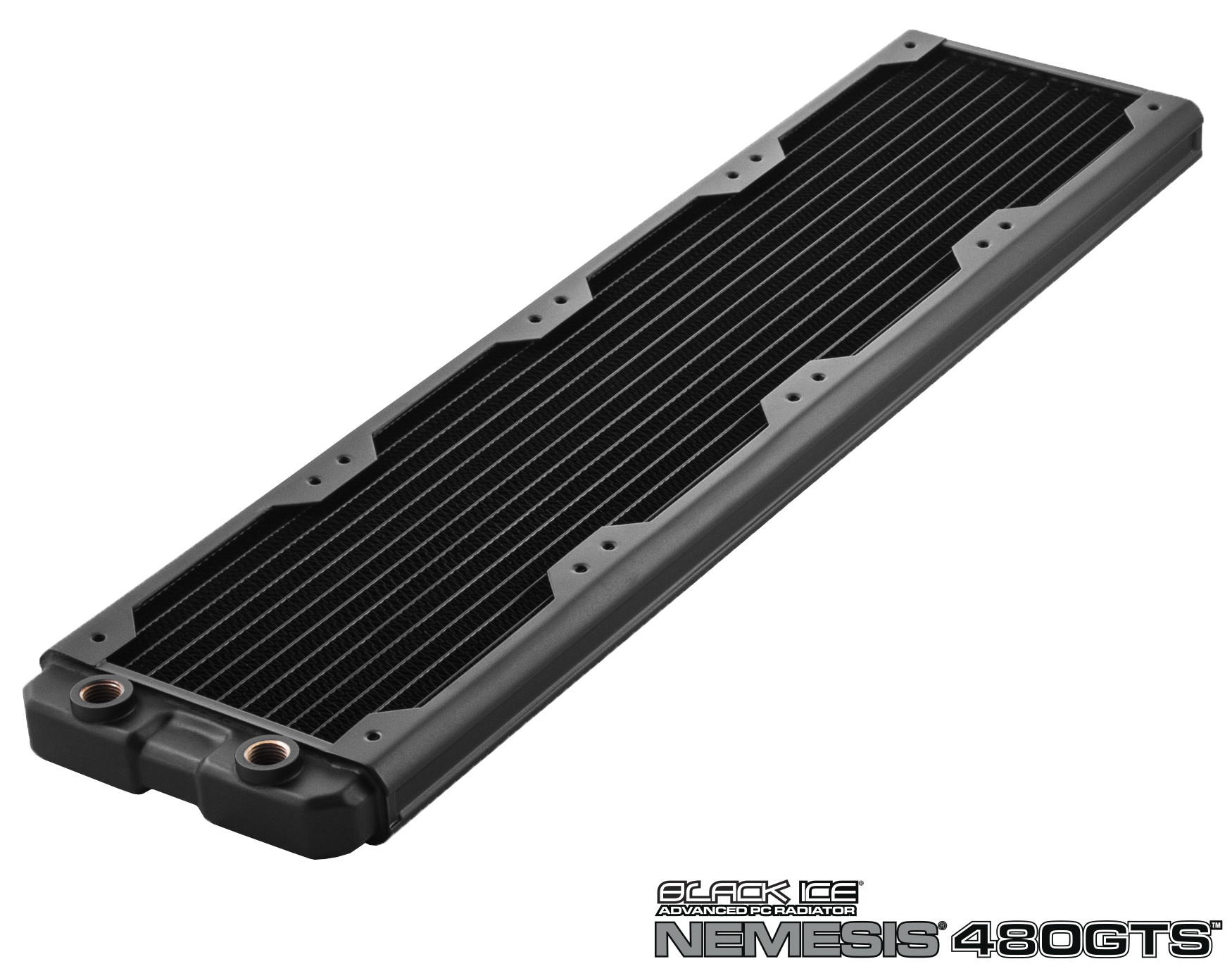

Innovatek hatte ich schon angeschrieben, der GTS ist ende Oktober wohl auf Lager.
Den anderen Shop kenne ich nicht.
Nach dem Reinfall bzw der versuchten Abzocke mit dem procooling Shop bin ich bei mir unbekannten Shops etwas skeptisch.
Docmicro habe meinen 120er XFlow her, Franz. Händler aber alles gut gelaufen.

Ich würde intern auch einen XFlow einbauen, da er beim GTS nahezu identische Werte hat, aber der XFlow ist mit 532mm bei HWLabs angegeben (Aquatuning hat falsche Werte drin) und Phanteks gibt beim 719 als maximale Länge in der Front 530mm an. Das wird etwas eng, vom Verschlauchen her wäre es ideal. Unten von der Pumpe aus rein und oben rüber zur CPU.
Edit: Mir kommt da gerade, dass ich ja auch den 420er nehmen könnte. Ich habe zwar schon die 120mm Lüfter hier, aber da ich noch keine Gehäuselüfter habe, passt das auch super.
