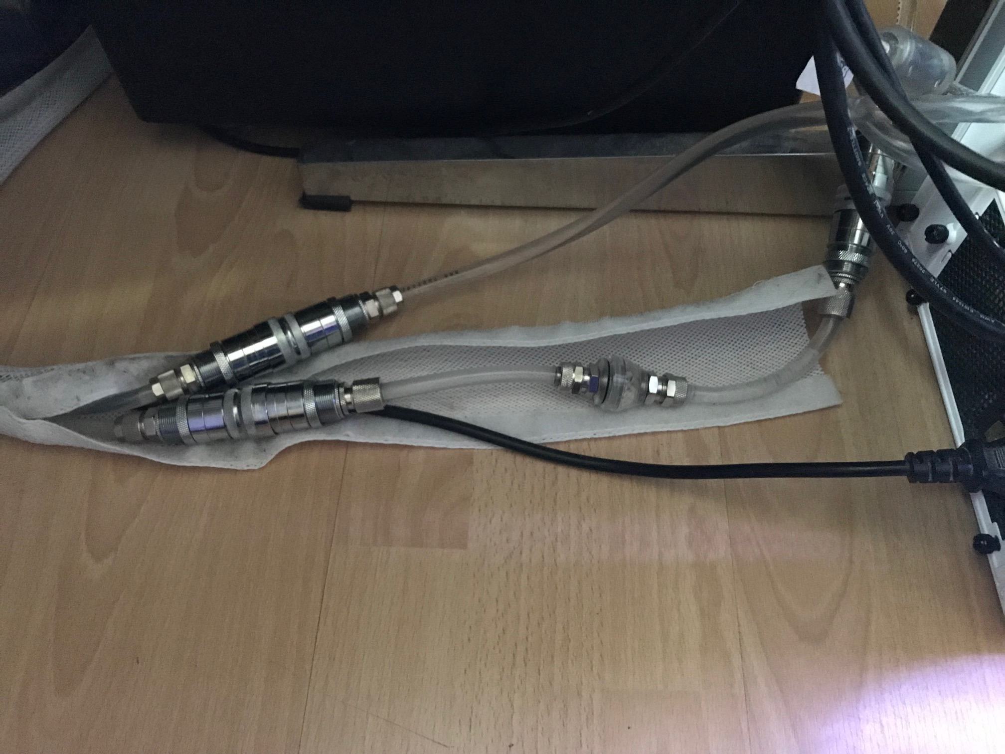

So hab jetzt mal einen Filter temporär zwischengeschaltet. Der Darf jetzt mal n paar Stunden / 1 Tag arbeiten und dann kommt er wieder raus. Rein präventiv. Hängt schon irgendwas drin. :)
Hatte zwar nichts im Kreislauf wahrgenommen, aber egal. Mit den Schnelltrennern geht das problemlos und die bleiben ja nicht drin, die zwei zusätzlichen.

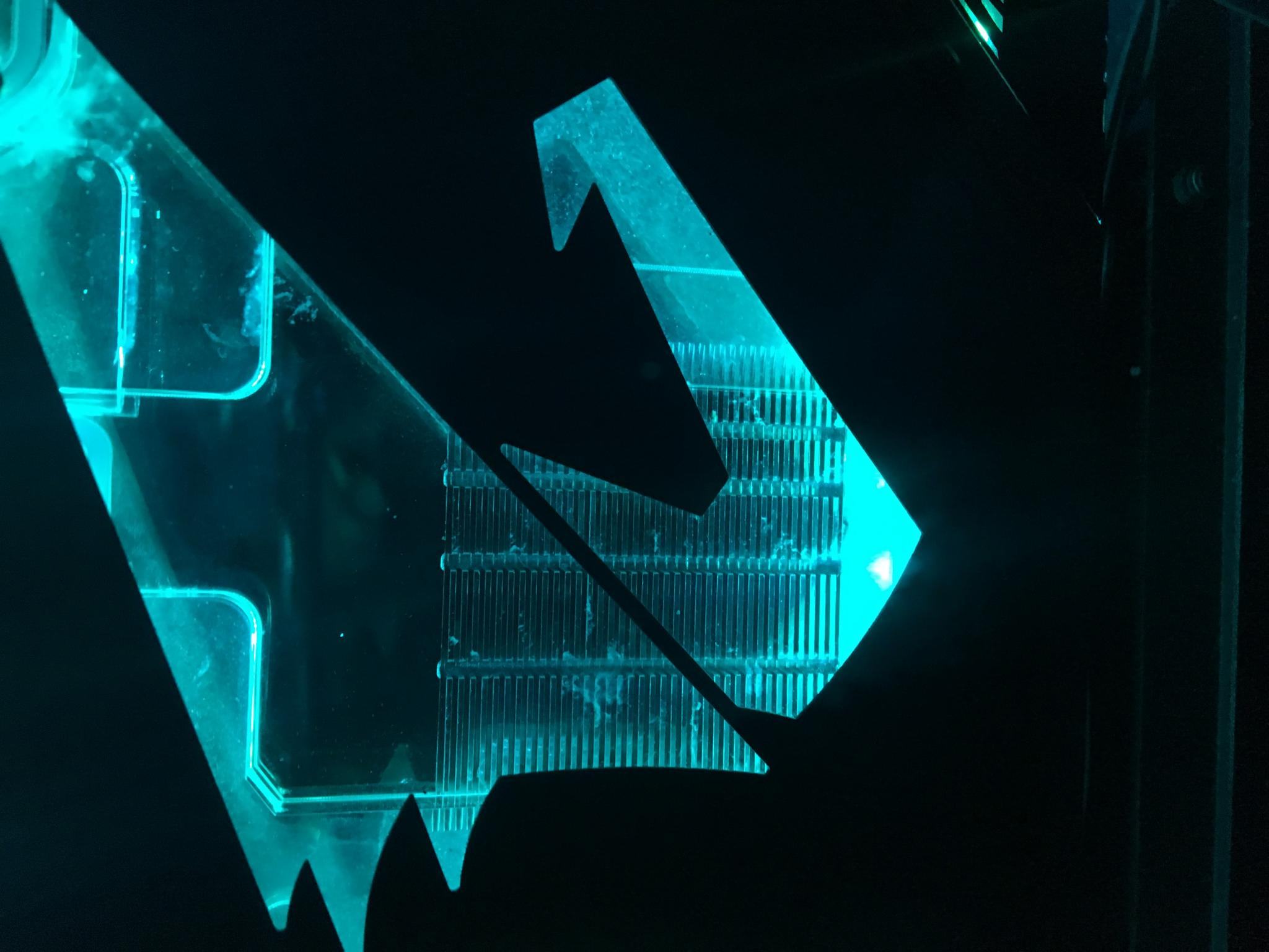

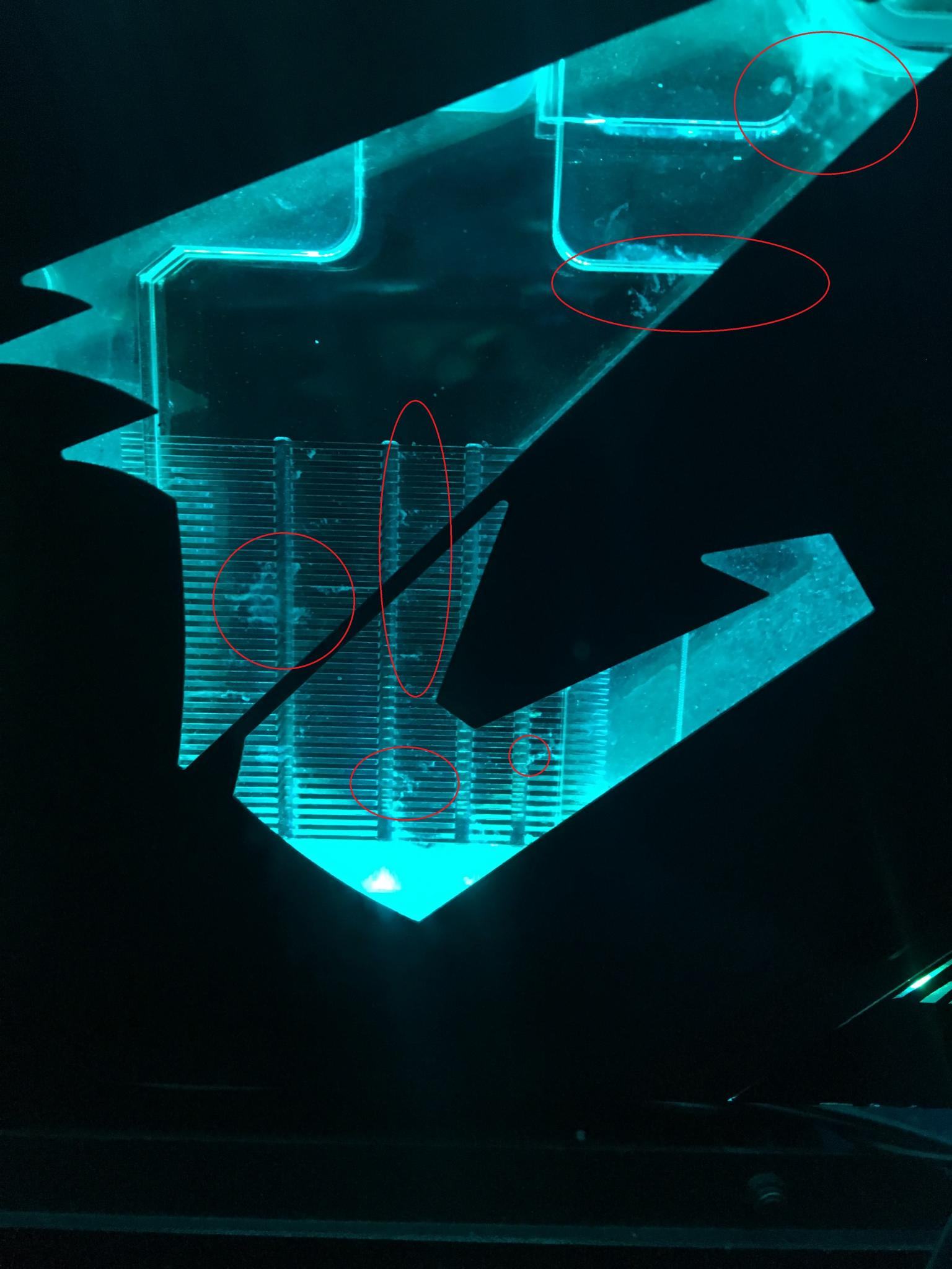

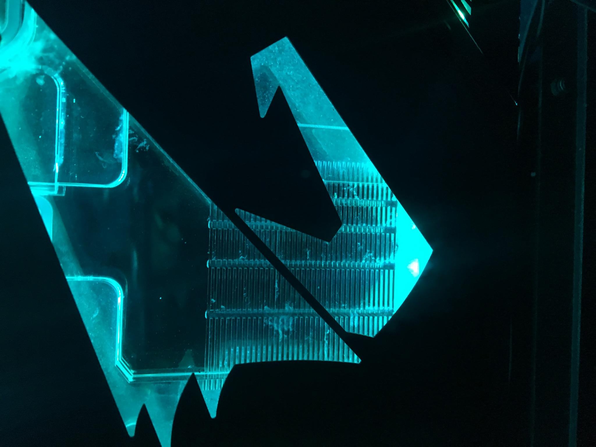

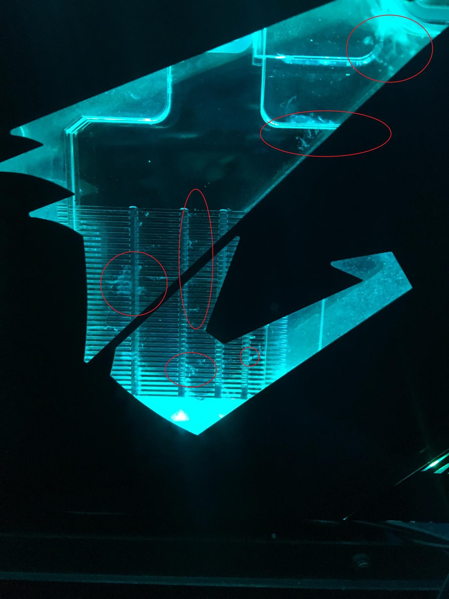

Hallo
da ich heute meinen Mora an das p3 gebaut habe, ist mir aufgefallen das ich "Schnodder" in der GPU habe.
Ich hatte immer "Double protect" benutzt, aber auch gegen ende mit Destillierten Wasser gemischt bzw. gestreckt.
ich denke da liegt der Fehler, das ganze hat jetzt zirka 1 1/2 Jahre gehalten.
Jetzt alles zerlegen wäre kein Problem nur ist meine GPU mit Wasserkühlung gekauft worden, und ich weiß nicht wie bzw ob ich das überhaupt öffnen darf, zwecks Garantie?!
Hier meine GPU :
https://www.gigabyte.com/us/Graphics-Card/GV-N108TAORUSX-WB-11GD#kf
Danke für Antworten.
Das DP sollte kein Problem machen, eher die Schläuche (je nachdem, welche du hast), Stichwort Weichmacher.

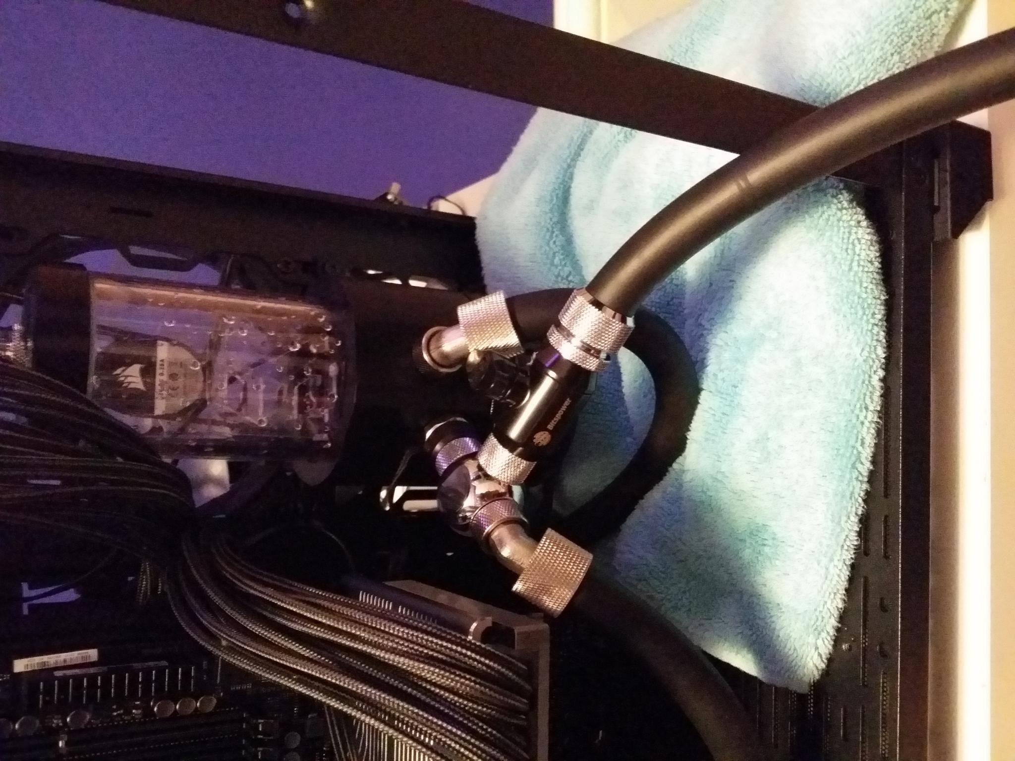

glaub ich bin zu doof nen drain port einzubaun, weder am out noch am in port meines res kommt wasser raus, lediglich das res wird leer und das wars dann, pumpe dreht ohne wasser?
wo liegt mein denkfehler?
Ja, aber auch nur bis zu einem gewissen Punkt.
Ich sehe da zwei Schläuche wo dann noch etwas Wasser "hängen" bleiben wird weil sie niedriger als der Ablasshahn liegen.
