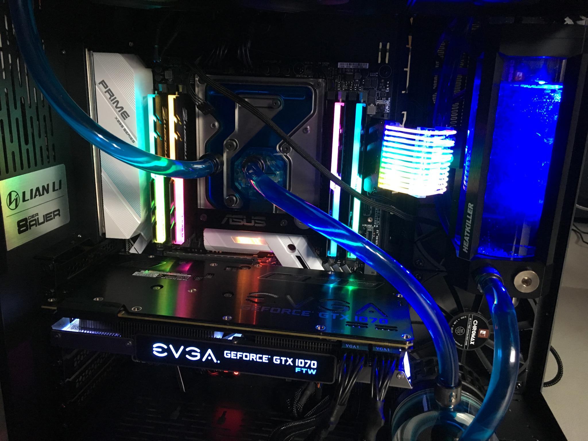

Ich habe vor 2 Wochen das erste mal Wasserkühlung verbaut, also bitte nicht steinigen. Ich hab gerade so die Idee in meinem Lian Li O11 eine zweite Heatkillertube oben quer unter den Deckenraditor zu hängen, das könnte gerade so passen..
Anbei mal ein Bild vom Ist Zustand:
Fragen:
1) Bei wieviel % betreibt man typischerweise eine D5 Pumpe? Ich habe keinen Durchflusssensor und einfach mal ins Blaue auf 50% gestellt.
2) Ich hab schon gelesen dass rechte Winkel nicht optimal sind, aber kann schwer einschätzen was noch ok geht. Aktuell habe ich 2x 360er Radis, Cpu-Kühler und 5 rechte Winkel drin. Nach erscheinen der Gtx20xx Serie soll noch ein 360er Radi die GPU-Kühlung und 1-2 rechte Winkel dazukommen. Ist das dann zuviel für eine D5?
3) Mal angenommen man hätte 2 Kreisläufe. Wenn man mit 3x 360er Radis Cpu und Gpu kühlen würde wollen, wem würde man 2 Radiatoren geben? Der Cpu (7820x leichtes Oc) oder der Graka (2070 bzw 2080 warsch ohne OC). Eher der Cpu oder?
4) Bringen 2 Kreisläufe für CPU und GPU abgesehen von weniger Last auf der Pumpe und dass es extrem eng im Gehäuse wird eher Vorteile oder eher Nachteile? Ich geb zu mir geht es dabei eigentlich vorrangig um die Optik, ich will die 2 Farben.
5) Ich möchte jetzt über einen der freien Stopfen des AGB einen Wassertempsensor einbauen. Nun habe ich dummerweise keinen Wasserauslass geplant und verbaut. Wie vorgehen um das Wasser abzulassen? Einfach nen Stopfen aus dem Agb schrauben und was drunter stellen? Oben in die Befüllöffnung Schlauch rein und dran saugen? Schlauch aufschneiden?
6) Hat jemand Bilder oder ne Anleitung wie/wo man konkret so nen Kugenhahn verbaut? Ich hab momentan gar keine Idee wo der hinn sollte, wie man den verbaut und wo er optisch nicht stört.
Danke schon mal und viele Grüße!
"Früher" hieß es immer, ein 90° Winkel würde ungefähr 3% Durchfluss kosten. Ich gehe mal stark davon aus das sich da nicht viel geändert hat:d ...du musst dir jedenfalls keine Sorgen machen das du wegen Winkeln nicht mehr genug Durchfluss hast.
Eigentlich ist das eine einfache Sache: Der GPU die zwei Radi's und der CPU den einen. Du hast aber nun eine sehr stromhungrige CPU und wer weiß wie Stromsparend(?) die 2xxx er NV's werden.
Theoretisch machen mehr als ein Kreislauf nicht viel Sinn, da es einfach keine wirklichen Vorteile bringt und man sich für die Aufteilung der Radifläche entscheiden muss. Der einzige Grund ist wohl die Optik.
Falls du keinen AGB Anschluss "verschwenden" willst geht sowas auch gut.
Beim Wasserablassen habe ich noch nie mit einem Kugelhahn gearbeitet da meine Pumpe nicht in Hardware nähe ist - einfach Schläuche abgezogen und mit'm Schälchen den Hektischen gespielt:d ...gehen tut's also auch ohne. Ob es empfehlenswert ist, ist wieder ne andere Sache.
Dank dir für die Infos :wink:

Hast du für Pumpen-Montage auf dem Gehäuseboden bohren müssen, oder hat das auch so durch die Langlöcher auf dem Gehäuseboden gepasst ?
Fragen:
Zu 1) Ich denke mal mit 50 % kommst du bei deinem jetzigen Kreislauf gut zurecht.
Zu 2) Solang nicht dein kompletter Kreislauf aus Winkel besteht, braucht du dir keine Gedanken machen.
Zur Not kannst du auch versuchen mit 45 Grad-Winke zu arbeiten.
Die D5 hat auf jeden Fall genug Reserven.
Zu 3) Glaub 2 Kreisläufe wird im PC-O11 schon ziemlich eng.
Bedenke dass du noch eine zweite Pumpe und noch einen zweiten AGB unterbringen musst.
Zu 4) Bei zwei Kreisläufen hast du den Vorteil dass sich CPU und GPU getrennt aufheizen.
Solang du nicht großartig übertaktest sollten dir die beiden 360mm Radiatoren eigentlich dicke reichen.
Zu 5) Ich würde zu erst den AGB leeren und dann langsam durch die AGB vllt mit Druckluft den Kreislauf leeren.
Der untere Stopfen muss dadurch raus, so dass das Wasser abfließen kann.
Arbeite am Besten vllt auch mit Schlauchklemmen, so dass du nichts unter Wasser setzt.
Zu 6) Der Ablass sollte am Besten an der tiefsten Stelle des Gehäuses sein.

Ich musste bohren, die Schrauben sind 1mm zu dick um durch die Luftschlitze zu passen. Die Herstellerhalterung für die 120 Löcher ist sicher super, aber dort kommt die Pumpe wieder unnötig nach oben, den Platz habe ich bei mir nicht.

Das es bei 2 Kreisläufen eng würde ist mir bewusst, ich hänge schon seit Tagen mit dem Lineal am/im Gehäuse. Der zweite AGB sollte im meinem Ursprungsplan "normal" neben den ersten, das würde passen, aber ich hab keine Idee wie ich den dann befestigen sollte.
Nun war meine Eingebung, diesen mit der orginal Halterung oben "liegend" an/unter den oberen Radiator zu befestigen. Der würde damit so etwa das obere Drittel des Monoblocks verdecken, wenn er denn nicht mit den Rams kollidiert. Das kann ich, wenn ich nochmal das Wasser ablasse, mit meiner vorhandenen Tube testen. Sollte das passen sieht das sicher absolut verschärft aus.
Größeres Problem ist die 2. Pumpe. Ich wollte ja erst keinen dritten Radiator, dann wäre Platz, und die zweite Pumpe würde optisch stimmig vorn neben die erste passen. Das Problem ist, meine NVME M2 SSD hat auf ca 70° überhitzt und schon die Leistung gedrosselt, ich brauche die Luft von unten für gemütliche 40° dann packt die im Bench auch die 3400+ Mb/s aus. Und wenn man unten Lüfter haben muss, dann liegt es ja nahe gleich noch den Radiator dazu zu packen wär sonst gefühlt Verschwendung.
Nun könnte ich nen 240er Radiator unten nehmen, dann bliebe vorn der Platz für die 2 Pumpen aber irgendwie auch doof. Und beim 360er kommt die Pumpe 5,5cm hoch und muss noch irgendwie über dem Lüfter befestigt werden, das würde extrem knapp das alles in das O11 zu pressen. Ich will die Pumpe aber einzeln, das sieht einfach besser aus.
Alternativ könnte ich die 2. Pumpe evtl in die B-kammer packen aber der Gedanke gefällt mir nicht.
Jede Pumpe hat einen Sweetspot in Sachen Lautstärke, der kann bei z.b. bei 40% liegen, obwohl man bis 20% runter kann, da gilt einfach ausprobieren, hinhören und Temps testen.
2 Kreisläufe sind immer ineffizient, besser einen großen, da dieser besser auf unterschiedliche Lasten reagieren, es kann halt jedes mal der ganze Kreislauf wirken.
Mehr Radis würde die Komponente bekommen, die entweder mehr Energie (aka W) einbringt oder die besonders temperaturkritisch ist.
Einfache Regel: Radifläche verdoppeln = Wassertempdelta halbieren
s.o.
AGB abmontieren, auskippen, warten bis leer, ein leerer Schlauch ab und in diesen reinpusten :), sollte ja kein Ding sein.
Wenn oben klappt, kannste dir das sparen.
Einfach so drehen, dass du keinerlei störenden Geräusche hörst. Als ich die auf einem Tisch testweise betrieben habe, hab ich die Pumpe bei ~50% lautlos bekommen. Jetzt hängt sie am MO-RA3, welcher wiederum auf einen Subwoofer mit Gummifüßen steht. Jetzt sind es 70%.
-> Einfach testen. Hauptsache das Wasser bewegt sich :fresse:
Ich selbst habe:
- 5x 90°
- 1x 45°
- 4x Schnelltrennkupplungen
- ~3m Schlauch zwischen Gehäuse und MO-RA3 (steht eben 1,5m weg auf Subwoofer)
Die D5 pumpt da auf höchster Stufe immernoch 112l/h durch den Kreislauf! Da solltest du dir keine Sorgen machen.
Einfach an einer niedrigen Stelle den Kreislauf öffnen und fertig. Im schlimmsten Fall musst du das Gehäuse eben ein bisschen drehen.
Wie bei Punkt 5 - so weit unten wie möglich verbauen. Ich hatte früher in meinem Kreislauf am AGB einen Kugelhahn und daran konnte ich dann einen extra Schlauch anschließen, bevor ich aufgedreht hab - saubere Lösung.
Beim Ablasshahn geht man mit der ganz normalen Logik ran. Am besten soweit unten wie möglich damit alles ablaufen kann und manchmal auch etwas das Gehäuse biegen damit alles rauskommt. Aber du weist ja, der letzte Tropfen geht immer in die Hose
