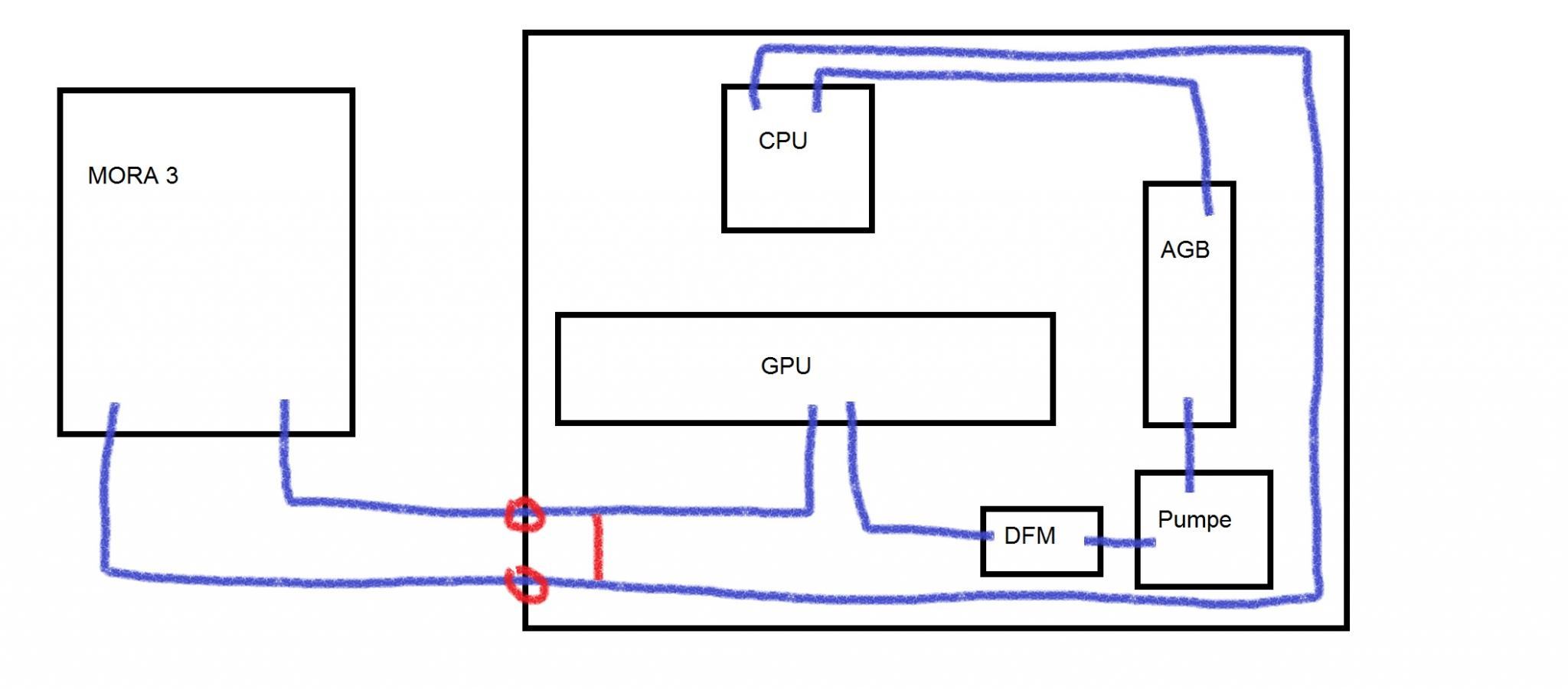

Namd,
ich wollte mal meinen aktuellen Status zeigen und vielleicht will ja wer drüber quatschen oder mir Tipps geben :)
Vorab:
- Grafikkarte steht senkrecht
- draußen steht Mora mit AGB+Pumpe , verbunden mit schwarzen Schläuchen
- innen PETG
- es wird viel RGB geben, aber ich werde es einfarbig verwenden
- ich will nicht viel biegen ;)
Ihr müsst versuchen sehr dreidimensional denken um meine 2D Zeichnung zu verstehen ^^
Wunschliste Extern:

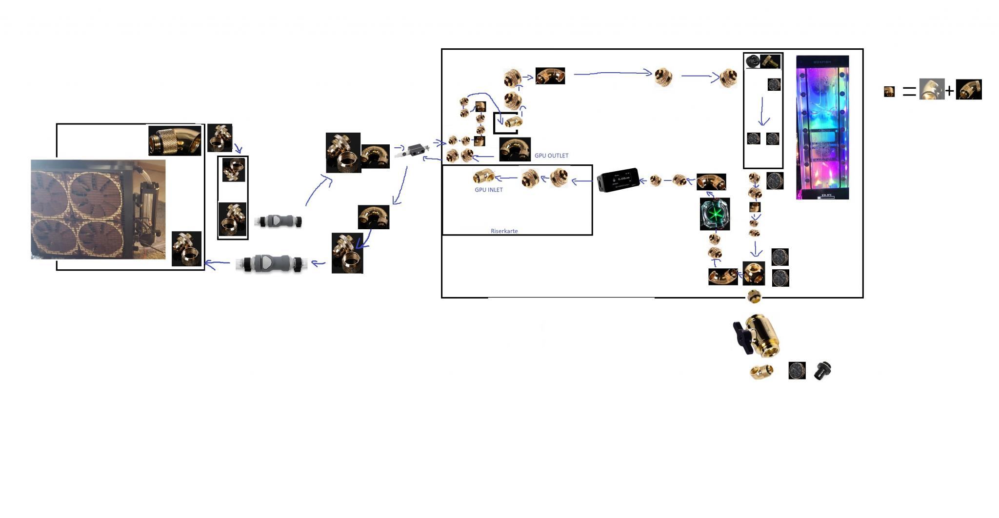

Kopie von Komplette Liste 17.07.2018, 02:27 Preisvergleich Geizhals Deutschland
Ich konnte leider keine gute Wunschliste bei Aliexpress anlegen, aber das sind grob die Teile:
edit: anscheinend geht die Liste von Ali nicht, ich mache kurz screenies
HIER KLICKEN
FOTO VOM PLAN
Bin für Meinungen dankbar :)

@fanatiXalpha : Bist du sicher das man die nicht doch einzellt irgendwo bekommt.
Hier wird einzelpreis genannt:
LQ6D22008BLU,CPC Fitting,TSI Solutions - Blau Stecker
LQ6D17008BLU,CPC Fitting,TSI Solutions - Blau Kupplung
Hier kanste auch Menge 1 oder Menge 10 bestellen: Fresh Water Systems | Colder LQ6D22008BLU Valved In-Line Liquid Cooling Coupling Insert - 1/2 ID Barb Cool Blue
Beim letzten Link hatte ich es auch probiert.
Antwort - no international shipping [emoji24]
Bei dem TSI werde ich es mal probieren. Ich mach mir da aber wenig Hoffnung.

Ok, nachdem das geklärt ist, welche Schnelltrenner verwenden?
Diese Plastikdinger fallen raus.
Wenn sollen die Weibchen fest in der Gehäusewand verschraubt werden und die Männchen hängen am Radischlauch.
Auch, wenn ich kein Fan von ALC/AT bin, benutze ich die Dinger. Bisher hatte ich keine Probleme.
Okay, ich hab mal den EK ZMT auf die CPC drauf... der sitzt auch ohne Schelle schon ziemlich fest :D

ich werde die Plastikdinger doch drüber stecken
einfach weil sie ja eh schon da sein^^
ich muss jetzt erstmal noch zwei weitere Kupplungen bestellen :D

Lassen die sich dann nicht trennen oder trennen sie sich aber das Wasser läuft raus?
Lassen sich trennen und es passiert nach einiger Zeit (also ich schätze mal 2 Wochen) das der Female-Part nicht mehr schließt
dann läuft es halt raus bis man da klopft und/oder am Ring nochmal zieht bis es sich wieder schließt
ich weiß aber noch, als ich damals die anderen QD3 (auch silber) aufgemacht hab hatte ich echt Mühe die wieder schließen zu lassen.
ausbauen, klopfen, tun und machen
warmes/heißes Wasser durchlaufen lassen und irgendwann sind sie dann zugeschnappt.
ich würde einfach behaupten sie sind halt nicht dafür gemacht den Mechanismus lange offen zu lassen...
Gibts den ne Alternative?
Kugelhahn auf beiden Seiten und was dazwischen?
EK-QDC schau ich mir jetzt an, das scheint wohl was zuverlässiges zu sein
sehen wir dann
es gibt noch Alphacool, sollen robuster sein als die QD3s
und Bitspower die einen Nachbau der alten Koolance VLN3 sind und laut Bundy sind die auch robuster
Jop, da sind einige die dadurch in Schwierigkeiten kommen... wird interessant

mal ne blöde Frage:
macht ein Filter im Kreislauf Sinn? Ich bin aktuell am überlegen einen einzubauen, frag mich aber wieviel Nutzen er bringt im Sinne von Durchfluss vs. Filtern.
Zum Filter reinigen müsste ich wahrscheinlich genauso wie beim CPU Kühler reinigen den Kreislauf entleeren oder?
optionale Idee: nen Filterschwamm in den Heatkiller AGB?

mal ne blöde Frage:
It depends :) Bei nem HT Sys. und vorher penibel gereinigten Radis und einem guten Wasserzusatz würde ich auf einen Filter verzichten. Mit PVC Schlauch, dazu einem "tollen" Pastell Mix macht es schon eher Sinn, hält die Kühler länger frei vom groben Schmodder. Aber irgwendwann wird dann eh eine Reinigung fällig. Mein Favorit ist der Filter von Aquacomputer. Durch die integrierten Kugelhähne muss man zum Reinigen den Kreislauf nicht entleeren !
Ich hab den aktuellen Watercool aufm CPU und nen EK auf der Graka. Kühlmittel EK Cryo. Sauber ist alles. Vllt auch etwas übersehen aber nach 6 Monaten hatte ich auf dem CPU Kühler etwas Schmodder - nicht viel aber halt da.
