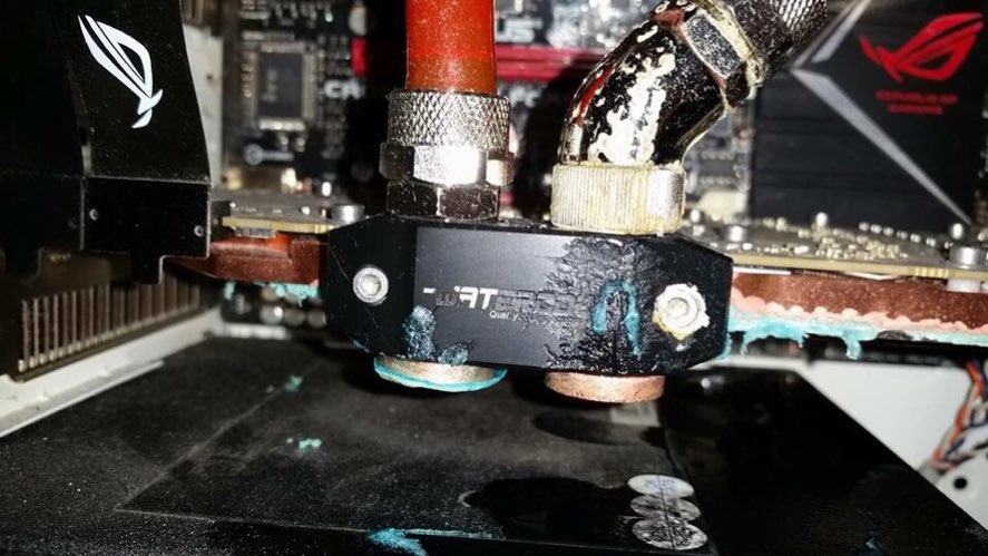

Habe die letzten Posts nur überflogen; die Korrosion sieht ja echt sehr unschön aus. Obwohl ich eigentlich auch eher auf die günstige Fittings zurückgreife und mit dem Wasserzusatz etwas sparsam bin, hatte ich damit noch nie Probleme. Der Kailon Zusatz hatte mir damals allerdings die Schläuche stark verfärbt und zu einer gräulichen Ablagerung geführt - kann aber auch sein, dass ich den Cuplex vor der Inbetriebnahme hätte spülen sollen (war meine erste WaKü).
Es liegt an irgendwelchen Verunreinigungen, dass die jedoch bei Mayhems liegen bezweifle ich langsam :S
Ich glaube, dass das Zinkoxid aus durch Temperatur PH oder ähnlichem ein Aggregationsproblem hat, aber natürlich ist das nur eine Vermutung und im Endefekt ist das auch egal.
Ich will einfach ein unempfindliches stabiles Pastell :d
Vor allem die Verätzungen des POM-Terminals und die großen Mengen an blauen Korrosionsprodukten überall weisen darauf hin, dass da eine richtig üble Suppe im Spiel war. Um POM anzugreifen muss es schon was recht Übles sein. POM ist eigentlich ziemlich beständig gegen viele Chemikalien. Normale Korrosion ist das auf jeden Fall nicht, und mit Fremdstrom könnte es nur dann zu tun habe, wenn dieser dafür sorgt, dass sich das Kühlmittel durch die Korrosion so weit zersetzt und chemisch verändert hat, dass es sogar POM angreift. Glaube aber nicht, dass das sie Ursache ist. Da wurde bestimmt vom User irgendein Mist reingeschüttet, der in einer Wakü nichts verloren hat...

Lt. User nur destilliertes Wasser :d
Halte ich für ausgeschlossen angesichts des Schadensbilds. Wahrscheinlich hat er die Kanister verwechselt und stattdessen Batteriesäure genommen :d.
