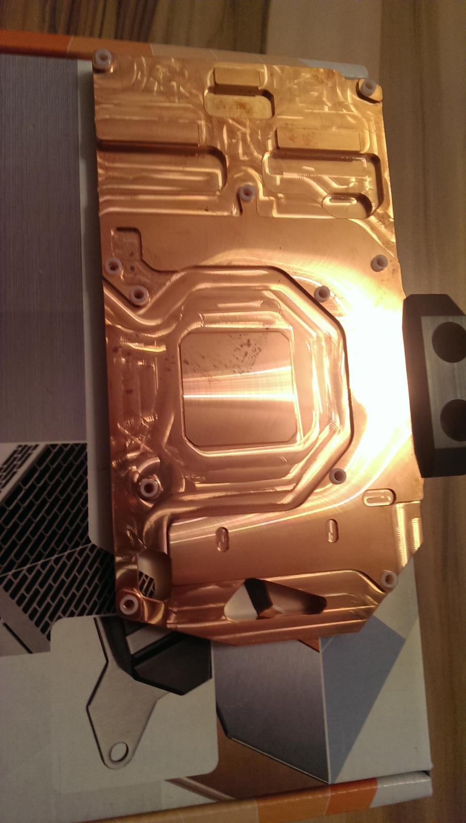

Sind die Verfärbungen problematisch? Nicht oder?
QTip + Cilit Bang für wenige Sekunden, sieht danach aus wie neu :bigok:
Problematisch: Natürlich nicht
Nein. Außer auf die Optik haben angelaufene Kühler keinerlei negativen Einfluss auf die Kühlleistung oder sonst etwas. Da es sich um die Unterseite handelt ist auch die Optik nicht beeinträchtigt.
Wenn du die Flecken dennoch entfernen willst, kannste Cilit-Bang (orange Kappe) nehmen. Muss aber nicht sein...
Edit: too late... :d
