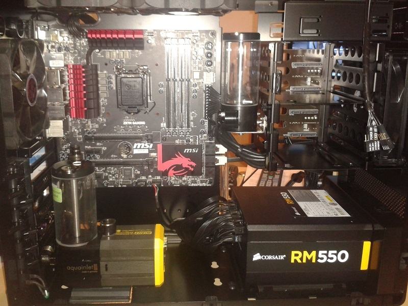

Der zweite Agb sollte rechts die leere Ecke abdecken.
Gedacht war es so:
Agb-Pumpe-GPU-CPU-Agb-Externer Radi
so da mir das nicht gefällt dachte ich das man evtl. so vorgeht:
Agb-Pumpe-Agb-CPU-GPU-Externer Radi
mir geht es daurm ob der zweite Agb das Wasser ausbremst, wenn er an einer andern Stelle eingebunden ist und nicht direkt vor der Pumpe?

lass den aus dem kreiskauf raus.
der bringt eher probleme als nutzen.
2 blindstopfen kosten doch wohl nicht viel, dann machst den auch voll und du hast keine probleme und ne gute optik.
wo kommt denn nu der Druckausgleichsbehälter her. Ich steh mal wieder auf dem Schlauch.
das machst du aus nem dichten agb automatisch, wenn du ihn hinter die pumpe haengst :)
ist wie beim hauswasserwerk.

Zum AGB Problem. Der zweite Radi wird sich minimal mit Wasser füllen. Wenn du nach dem AGB noch einen extremen Engpass hast und dadurch etwas Überdruck aufbaust wird er sich zumindest ein paar Zentimeter hoch füllen.

also klar breitet sich Druck in alle Richtungen aus, wobei das bei einem Kühlkreislauf bei dem ein AGB hinter der Pumpe sitzt richtung Pumpe nicht geht, da kommt der Druck ja her ;)
Die Pumpe drückt das Wasser in den AGB, der füllt sich bis über die Anschlüsse und danach ist jetzt die Frage was kommt danach. Erst mal wird der Kreislauf sich füllen, allerdinsg entsteht abhängig vom Wiederstand der weiteren Komponenten ein leichter Überdruck im AGB. Da die meisten AGBs aus Kunststoffen mit amorphem Material bestehen (durchsichtig), sehe ich die Belastbarkeit als sehr klein.

Ich hab das jetzt einfach mal getestet, läuft jetzt seit 3 Stunden einen sichtbaren unterschied sehe ich nicht vom Durchfluss (kann es leider nicht messen, da mein Sensor nicht geht).
So in etwa hab ich mir das aber vorgestellt.
Wenn ich nur den oberen Agb öffne passiert nichts, wenn ich dazu den untern noch aufmache steigt das Wasser im obern bis er Überläuft.
meine Frage ist jetzt soll ich es mit dem zweiten Agb versuchen oder nicht?

Generell sehe ich bei Montierten Wiederständen zwischen dem AGB nach der Pumpe und dem anderen AGB das Problem erst entstehen.
Dein aufbau ist zwa rnett, hat aber keinen Kühler zwischen den AGBs.
Hab jetzt den Radi mit angeschloßen und die Verschlauchung genau so wie ich es vorgesehn habe. Agb-Pumpe-Agb-Radi. (GPU-CPU) fehlt noch.
Mal schauen wie es später aussieht.
edit.
Läuft alles ohne Probleme, nun würde ich aber trotzem gerne mal den Durchfluss tesetn, hab "Durchflusssensor GMR Acetal inkl. Elektronik G1/2" AG - Highflow" ohne Düse und mit 492 Impulsen, auch richtig eingebaut, aber laufen tut er nicht :(
