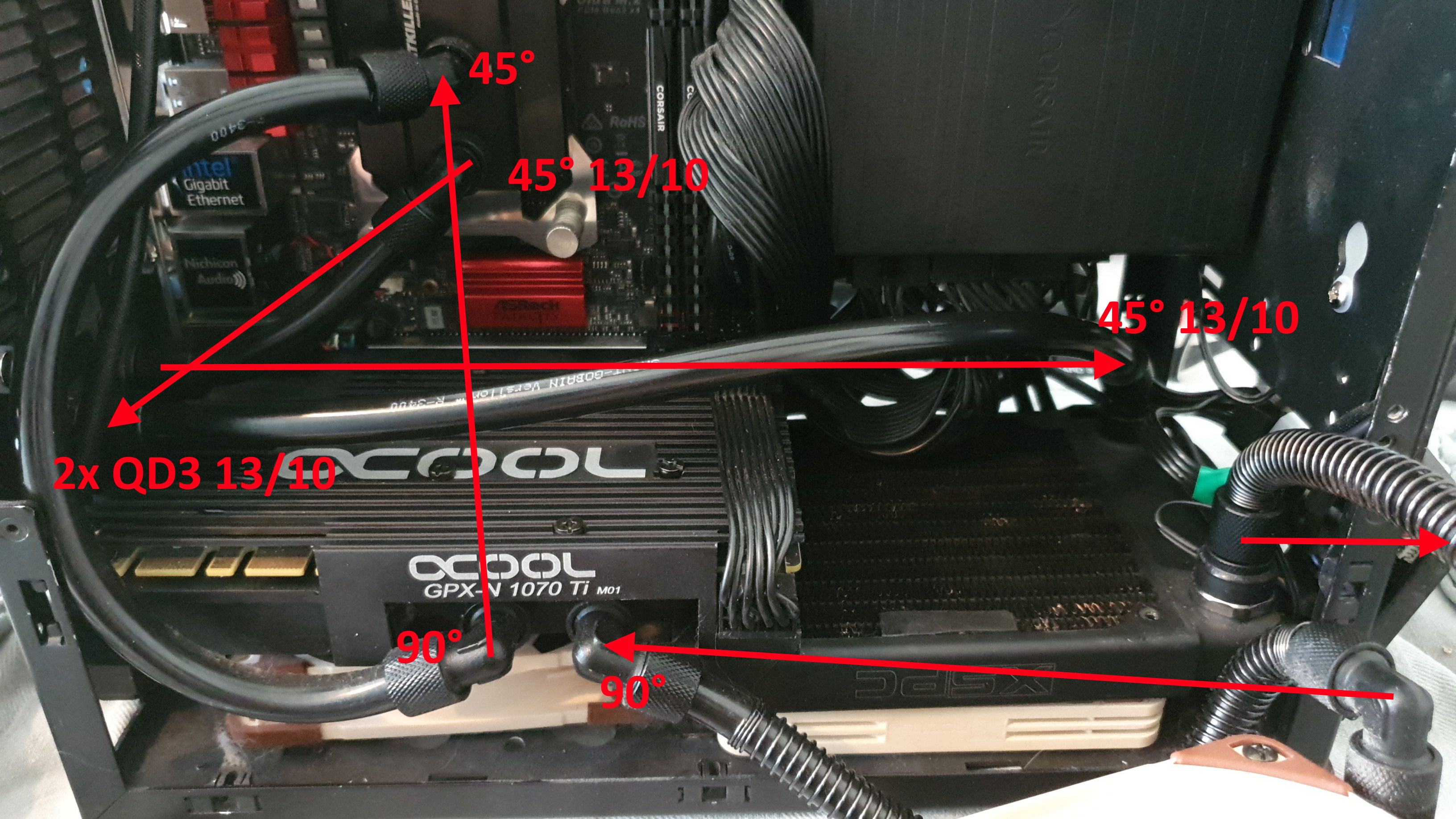

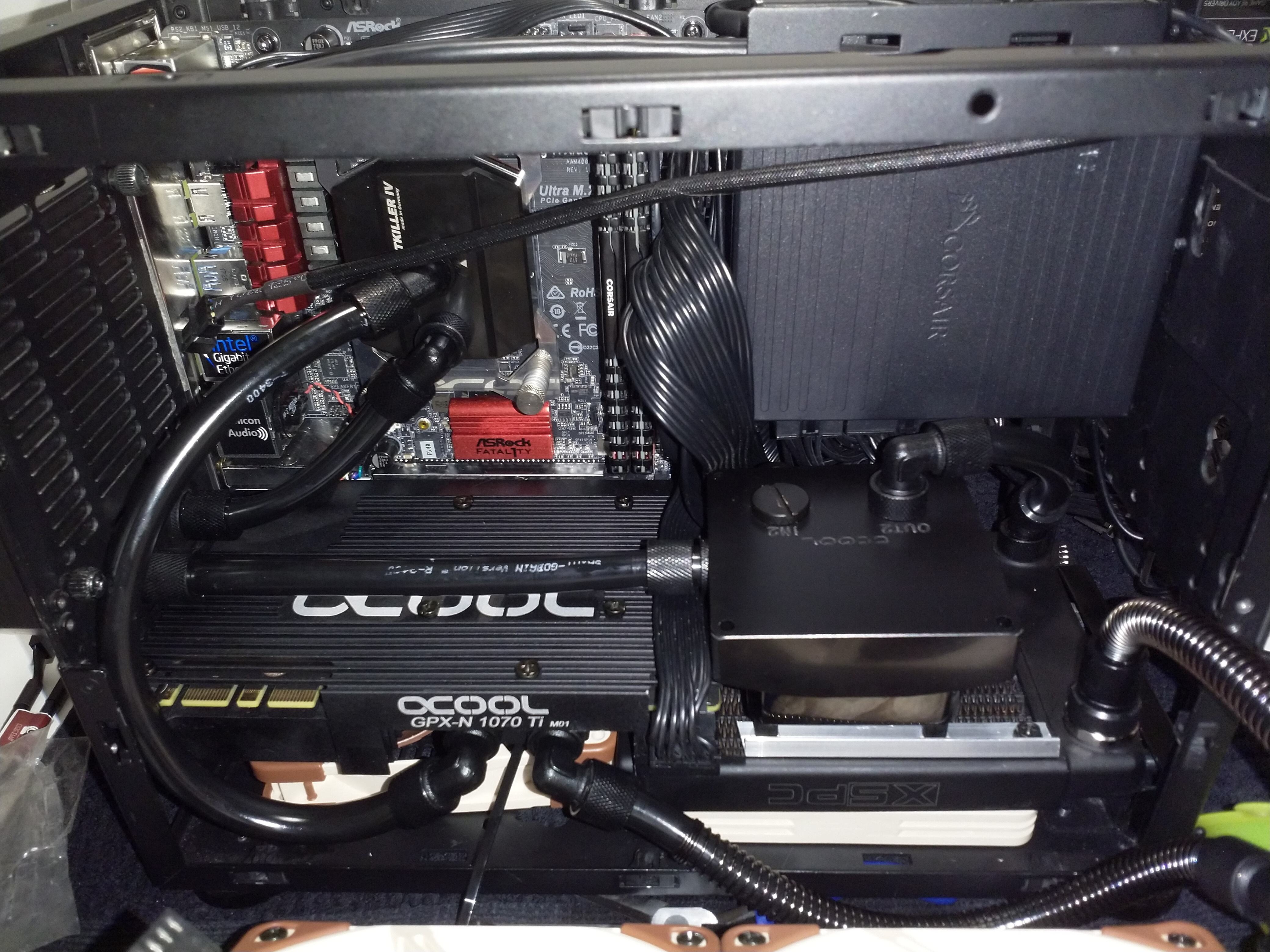

Folgende Situation: ich habe ein NCase v2 mit Asrock B350 Board, Ryzen 2700, 1070ti, welches ich seit über einem Jahr mit Wasser betreibe. Jetzt habe ich endlich den Iceman Ausgleichsbehälter bekommen und konnte die DDC Pumpe nach außen verlegen und habe nun gefühlt unendlich viel Platz.
Vorher und nachher:
Hier liegt jetzt aber auch ein Ryzen 3900x rum und dabei ist mir dann aufgefallen, wie bescheiden ich aktuell etwas am System ändern kann, ohne da komplett das Wasser abzulassen und einzelne Komponenten zu trennen. Deswegen würde ich den Kreislauf gerne noch etwas aufräumen.
Was ich mir vorstelle wäre, dass ich an den Ausgleichsbehälter (links außen) statt den Tüllen Koolance QD3 verbaue und dann damit diesen abnehmen kann. Durch die recht langen Schläuche innerhalb des Systems kann ich dann einzelne Komponenten herausnehmen, ohne dass ich einen Zug auf den Schläuchen habe.
Leider gibt es die QD3 aber nur mit 13/10 (oder größer), ich habe aktuell aber 11/8 verbaut, unter anderem deswegen, weil die Anschlüsse vom Alphacool Kühler weit herausragen, dass diese fast an der Seitenwand sind. In anbetracht des schlauen Spruchs "Never change a running system" ist daher mein Minimal-Plan an den unteren Radiator einen 45° oder 90° 13/10 Anschluss anzubringen (hinten, aktuell 45° 11/8) und einen weiteren am Heatkiller.
Zu beachten ist dabei, dass die beiden Anschlüsse am Ausgleichsbehälter aktuell verkehrt herum sind, eigentlich müssten die getauscht werden (In / Out).
Ich habe mal versucht, dies hier darzustellen:
So, aber wie gesagt, dies wäre ja nur die minimale Lösung. Eigentlich würde ich gerne diese ganzen Winkel loswerden und möglichst viel gerade verbauen, aber irgendwie bekomme ich da keinen sauberen Kreislauf zusammen. Deswegen wollte ich mal fragen, wie Ihr das Problem angehen würdet und ob ihr vielleicht noch eine Möglichkeit seht, die ich bisher übersehe.

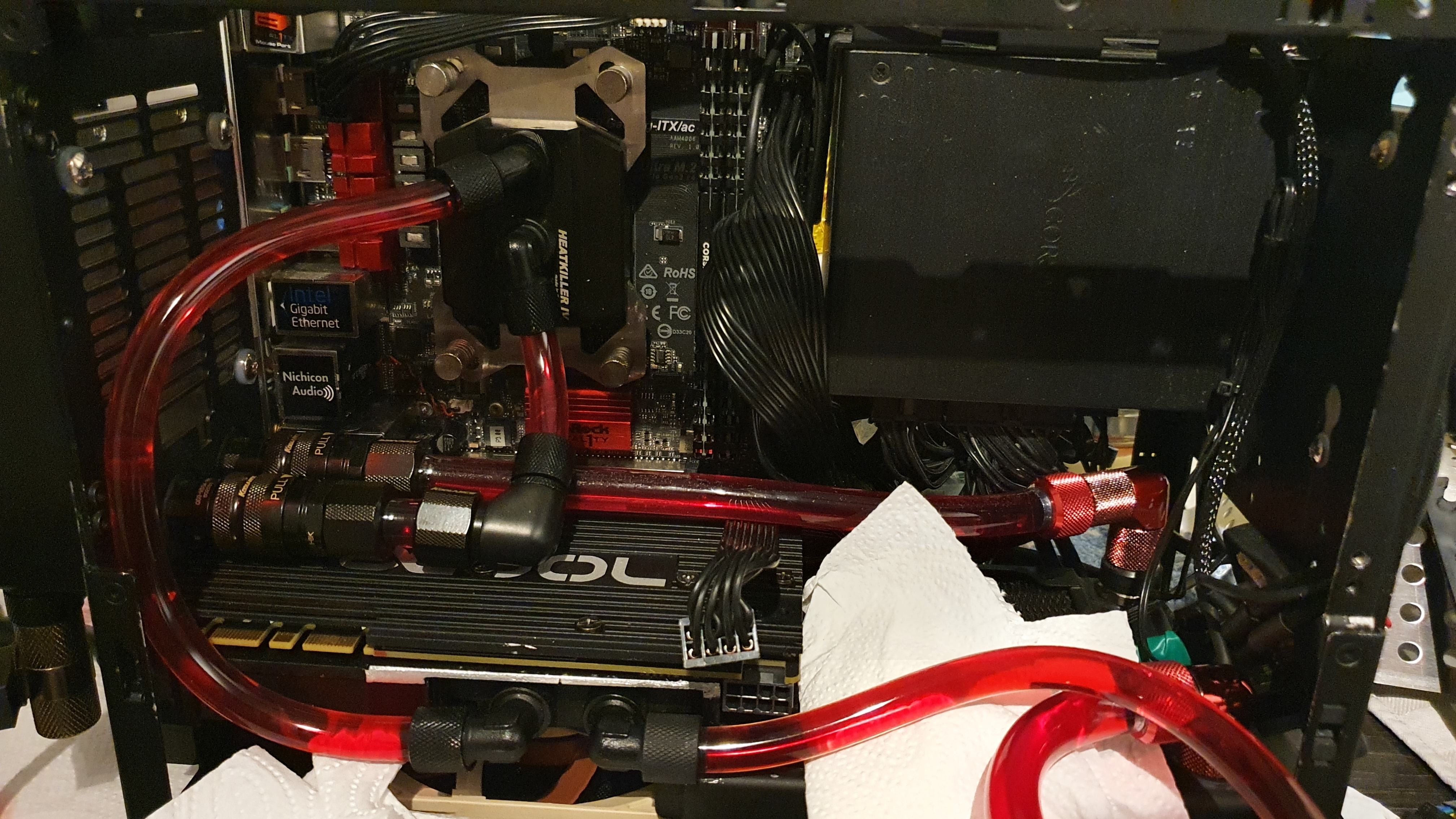

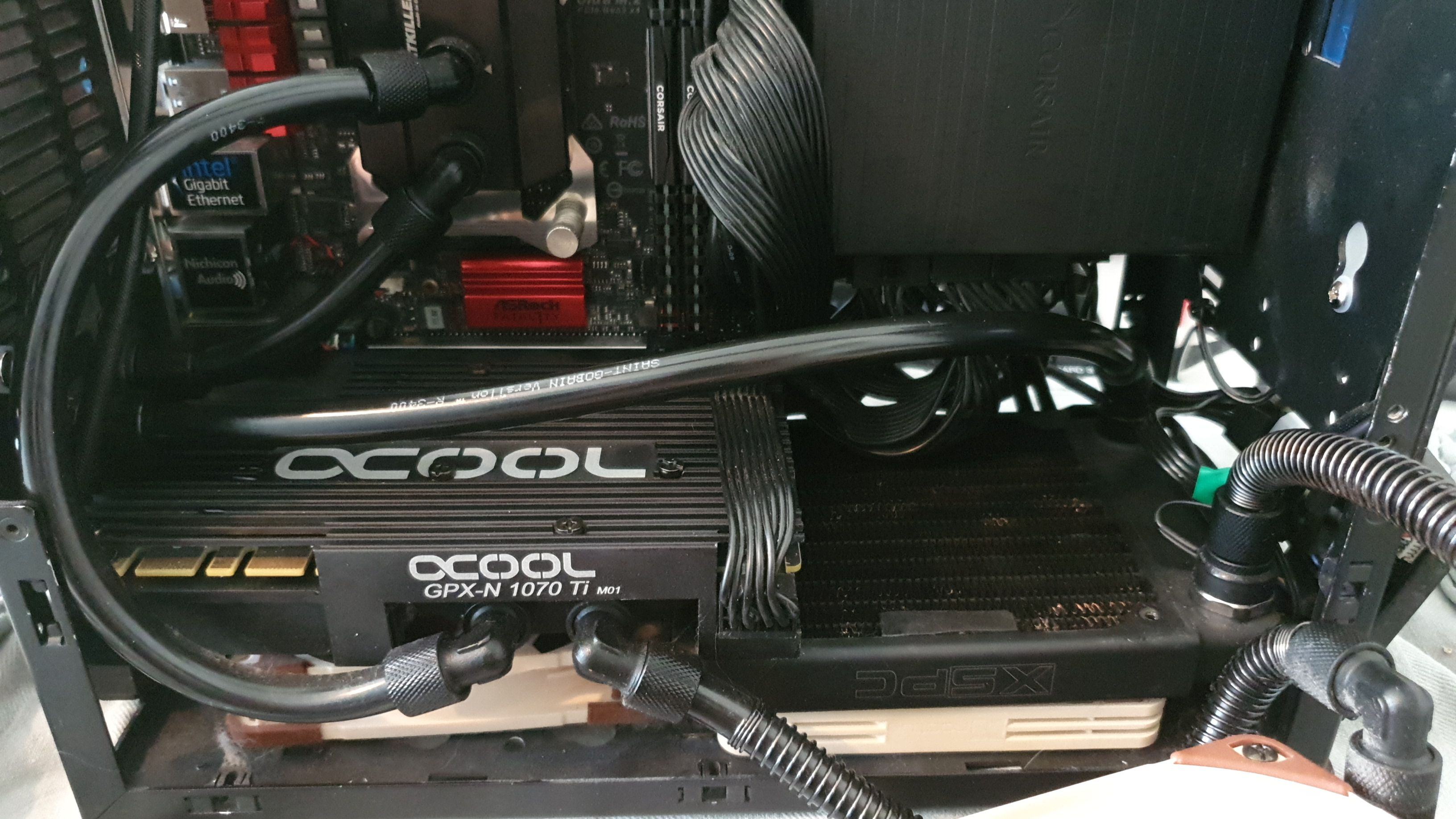

So, ich habe mich jetzt mal daran gemacht und die Schläuche getauscht und Schnellkupplungen eingebaut. Ich weiß jetzt wieder, warum ich damals 11/8 statt 13/10 genommen habe, das ist ja eine scheiß Frickelei, die irgendwo unterzubringen.
Da ich für die Grafikkarte keine Lösung gefunden habe, habe ich den Kühlkörper um 3mm gekürzt und jetzt etwas mehr Spiel.
Noch nicht ganz zufrieden bin ich mit der Verbindung AG => CPU, leider habe ich den qd3 nur mit 13/10 statt g1/4 bekommen, deswegen ist da noch so eine Adapterlösung dran, das ersetze ich dann nochmal.
Meinungen? Verbesserungsvorschläge? Ich würde gerne noch einen Aquatuning Highflow Sensor unterbringen, bin mir aber noch nicht ganz sicher, wo...

Puh der Schlauch beim CPU Inlet ist ganz schön geknickt oder täuscht das? Ich hätte mit 45Grad Winkeln versucht zu verschlauchen.
DFM brauchst du den wirklich? Bei dem mini Loop brauchst dir keine Sorgen machen, oder willst du die USB Variante nehmen um das in Afterburner anzuzeigen?
Der Schlauch sieht nur so aus, der geht in nem recht guten Bogen dahin, ist auch der 11/8er, der kann ganz gut gebogen werden. 45 Grad Winkel hatte ich probiert, da war dann aber mehr Spannung auf dem System als jetzt und ich bin an den Radiator der von der Seite angeschaubt wird gekommen. Dadurch, dass die QD3 drehbar sind, entlastet sich das ganze eh.

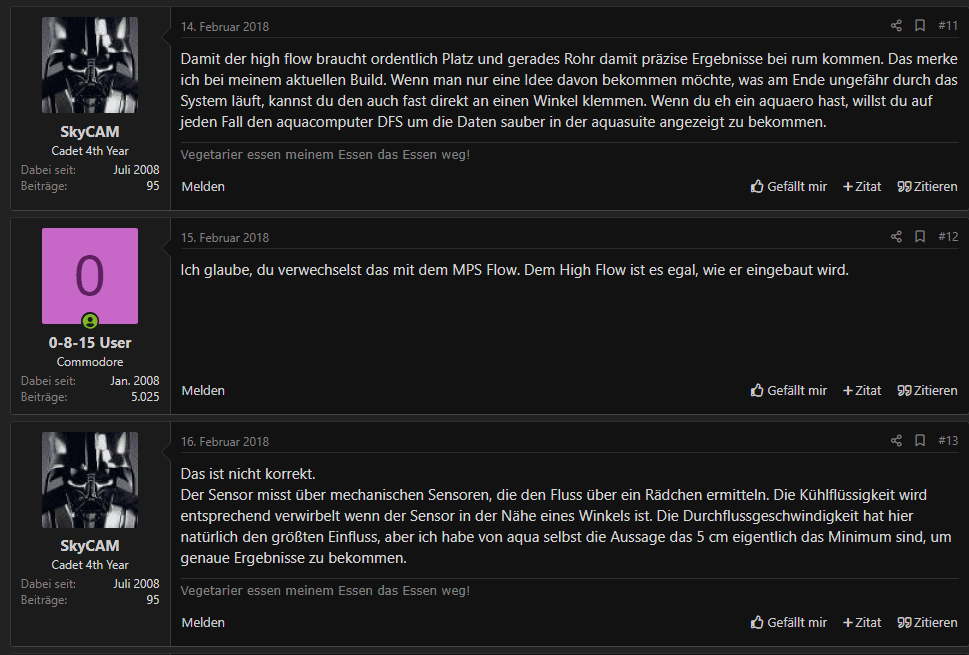

Wieviel gerade Strecke muss ich denn da einplanen, leider steht nur beim MPS etwas dabei, nicht beim normale DFM.
Hatte hier den Test gesehen und da war trotz direkt angeschlossener Winkel eine hohe Genauigkeit gegeben: https://www.igorslab.de/aqua-comput...rtest-was-kann-ein-flow-meter-fuer-40-euro/2/
Ich hätte noch ein Panelset mit Fenster allerdings ist eher dunkel :)
Gut, wenn das mit dem normalen DFM passt, dann mach das gerne, aber die MEinungen gehen auseinander... vielleicht fragst du doch mal bei AC genau nach.

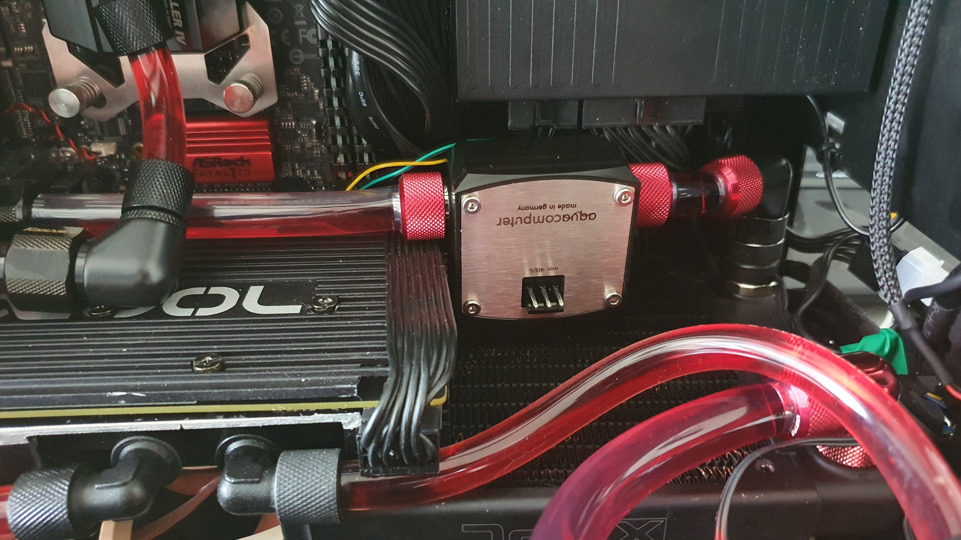

So, gesagt getan. Der Durchflusssensor ist heute angekommen und dank der Schnellkupplungen konnte ich den ohne groß Wasser abzulassen jetzt ganz gut einbauen.
Mehr als eine Spielerei ist das jetzt aber natürlich nicht. Durchfluss liegt bei fast 90 l/h bei 100% Pumpe (3.1k Umdrehungen), bei 70% sind es 55 l/h. Da ich bisher keinen Temperaturunterschied zwischen 60% (~45 l/h), 70% und 100% ausmachen konnte, lasse ich die Pumpe weiterhin auf 60% laufen, dadurch reduziert sich deren Verbrauch (und damit die Wäme, die diese ans Wasser abgibt) auch noch einmal deutlich. Interessanterweise kann man das auch recht gut in der Aquasuite nachvollziehen, wenn die Pumpe auf 100% läuft (immerhin 18W laut Datenblatt), dann wird das Wasser 0.5-0.75° wärmer (Idle) als bei 60%.
PS: ja, der Schlauch hinten rechts ist etwas unter Spannung, ist mir nach dem Bild auch aufgefallen und jetzt gefixt
