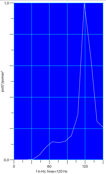

CrystalDiskInfo zeigt Fakewert an. Alle WD My Book 8TB drehen anscheind mit 7.200rpm
Für 7200rpm sind die Whites und Reds unterirdisch langsam. Selbst 4 Jahre alte Seagates mit 8TB und 7200rpm sind deutlich schneller.
Aber dass eine echte 5.400er mit Helium auf exakt genau 120Hz kommt, finde ich schon ein Riesenzufall
Erstens das. Und zweitens das meine 14TB Reds Idle annähernd genauso heiss werden wie meine HC530. Und auch die Leistungsaufnahme ist idle annähernd gleich.
Aber sind halt nur indizien; nix labormässig festgestelltes.

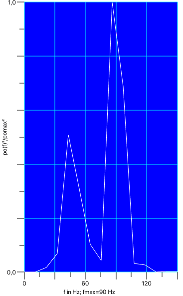

Mann kann doch einfach mal mit ne WD Red vergleichen. Die sollte ja dann 90 Hz anzeigen ?
Soweit ich das sehe müsste man es mit einer WD Red Pro (oder gesicherter/ offizieller 7200per Helium-Platte) mit gleicher Kapazität(!) vergleichen, gleiche Baujahr/Serie.
Da WD früher gerne mal bei gleicher Bezeichnung die Plattern reduziert hat um kosten zu sparen. Nun sollen sie unnötige Plattern verbauen mit 7200er Motoren usw., um eine 5400er zu simulieren Das muss man sich mal auf der Zunge zergehen lassen. Dann wären die Plattenherstellung/-vertrieb echt pervers, es würde so einiges auf den Kopfstellen. Sorry.
EDIT:
Außerdem sollten die 7200er dann über 120 Hz liegen. 90Hz wären mit Helium Platten Geschichte.
Mir geht es darum, ob die normale Red 90 Hz anzeigt. Die Pro hat 100% 120 Hz = 7200 Umdrehungen.
Bei WD weiß ich garnicht mehr was ich glauben soll. Siehe SMR und CMR.
links WD40EFRX (4TB Non-pro Red): 90 Hz , mitte WD140EFFX (14TB Non-pro red): 120 Hz. , rechts HC530: 120 Hz
Soeben geprüft (extra mal eine HC530 vom Server gezogen). Der Spike bei 45 Hz links bei der 4TB Red kommt durch den Knopfdruck am Smartphone. Der fällt im Verhältnis zur mittleren und rechten HDD einfach lauter, weil die 4TB HDD selber leiser ist.
(bei der 14TB Red sieht der 45Hz spike daher kleiner aus und die HC530 ist generell lauter).

Ok, das verweundert mich bissel. Also macht die WD Red 14 TB auch 120 Hz ? Jetzt würde mich noch eine 14 TB Red pro interessieren, da müsst ja bei der mehr als 120 Hz rauskommen ?
Rein logisch, müssten da mehr als 120 Hz rauskommen. Wenn bei der 14 TB non Pro auch 120 Hz rauskommen. Sonst würde das ja heißen, das die normale WD RED 10 bis 14 TB auch 7200 Umdrehungen macht ? Oder habe ich ein Denkfehler ? Die erste macht 100% 5400 Umdrehungen, also die 4 TB. Setzt WD da auf nen besonderen Trick ? Ich weiß garnicht mehr was ich WD noch glauben soll. xD
Genau das ist, was nahe liegt.

Aber feststeht, was ich gemessen hab. Dazu habe ich x Retail-Platten verschiedener Hersteller genommen, die laut Hersteller so schnell drehen, wie gemessen. Bei den MyBooks weiss man ja nur, dass da 8 TB drin stecken. Ermittelt hab ich bei mittlerweile 16x 8TB White 120Hz, also 7.200 rpm. Daran gibts nichts zu rütteln.
Wie damals beschrieben kann auf jeder Laie durch einfaches Ohrauflegen mit einer echten 7.200er vergleichen und wird hörbar die gleiche Frequenz ermitteln. Eine 5.400er brummt deutlich dunkler Und alle MyBooks deutlich heller
Wurde ja schon überprüft:
