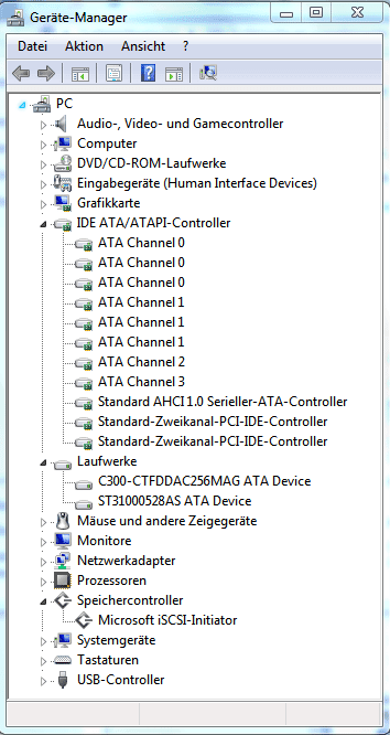

Wenn ich nun aber in den Gerätemanager gehe,habe ich dort 8 ATA Channels,die vorher nicht da waren(als die normale Festplatte drin war) und die C300 ebenfalls als ATA erkannt wird..??

Kann das einer bestätigen dass das im Gerätemanager so sein muss? Also ATA korrekt ist?

Guter Punkt, nur genau da hapert es bei mir. Wie finde ich den SATA 6GB/s im Geräte Manager (sorry für die Dummheit aber Standard AHCI 1.0 Serieller ATA Controller) hat ja schon den richtigen msahci.sys Treibr. Welcher sol der andere Controller sein? (Ja ist im Bios aktiviert).

Ich hänge zu obiger Frage mal noch ein Bild meines Gerätemanagers an (die Festplatte kommt da noch raus)

@ amIgO69
Das wirst du so nicht sehen können, der MS AHCI ist ein generic Treiber. Wenn du ihn aber zweimal drin hast, dann hast du ihn sicher auch für Sata 3. Stell doch mal so ein Bild ein, vielleicht kann man dir dann besser helfen:
