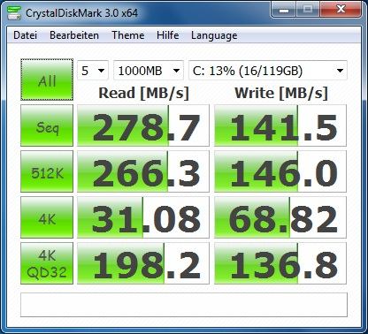

So meine SSD ist heute angekommen, die 128 GB Variante. Betrieben bisher noch einem SATA2 Controller, ich hoffe alles richtig gemacht zu haben, hier der Screenshot, erbitte Comments ob alles ok ist und sich vielleicht noch SATA3 Controller bezahlt machen könnte
hiho,
meine 128 GB ist auch heute angekommen. :)
Hab sie auch am sata2, benchmark siehe anhang.

ich hab heute auch mal geguckt wie schnell die Crucial C300 64GB ist die ich seit kurzem habe.
ich glaube sie ist etwas langsamer als bei meinem vorposter mit der selben ssd (nicht direkt über mir ,ein paar posts weiter oben)
ist das so in ordnung oder müsste/könnte sie schneller sein?
hängt wohl an nem sata2 steckplatz, oder?
ne, das hat kein sata3.
dafür und für ide sind die werte ok würde ich sagen.
der unterschied ist in benchmarks deutlich, spüren wirst du da aber im grunde eher wenig.
