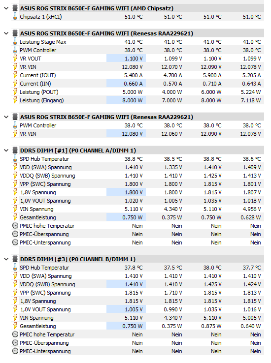

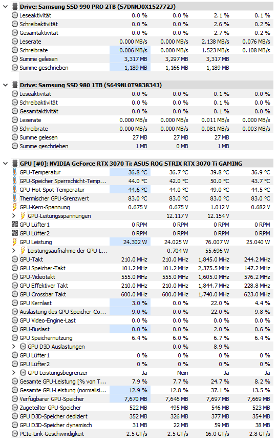

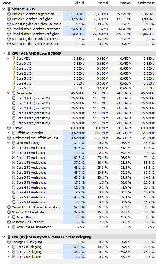

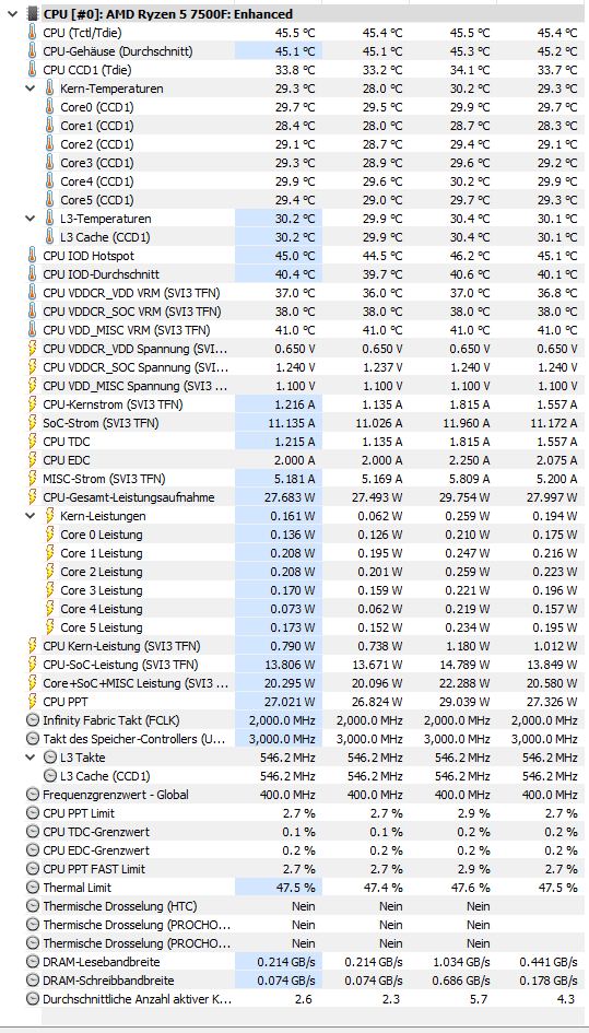

Seit nunmehr einigen Wochen habe ich beobachtet, dass meine CPU aus dem nichts stark throttelt. Das tritt komischerweise nie unter Last auf (z.B. bei Spielen), sondern meist nur, wenn ich in Google Chrome z.B. Youtube oder Instagram oder MS Teams offen habe. Die CPU Clock fällt dann immer auf genau 545 Mhz ab (siehe Anhang). Heute morgen war es dann permanent, bis ich den Rechner neugestartet habe. GPU Beschleunigung in Chrome habe ich jeweils schon aktiviert/deaktiviert.
Die Temperaturen der CPU sind mmn. vollkommen unkritisch, kann also eigentlich kein thermal throttling sein.

BIOS und Chipsatztreiber habe ich vor ca. 3 Monaten aktualisiert. Bei den 545 MHz merkt man spürbar, dass der PC sehr unsauber läuft, normales Verschieben von Fenstern ruckelt, Audiosignale knistern extrem, einfache Operationen dauern sehr lang usw., also das ist definitiv nicht normal. Es tritt klassischerweise aus dem nichts für ca. 5-30 s auf und normalisiert sich dann wieder von allein, heute morgen war es bis zum Neustart dauerhaft (ca. 2 Minuten), danach lief alles wieder flüssig.
