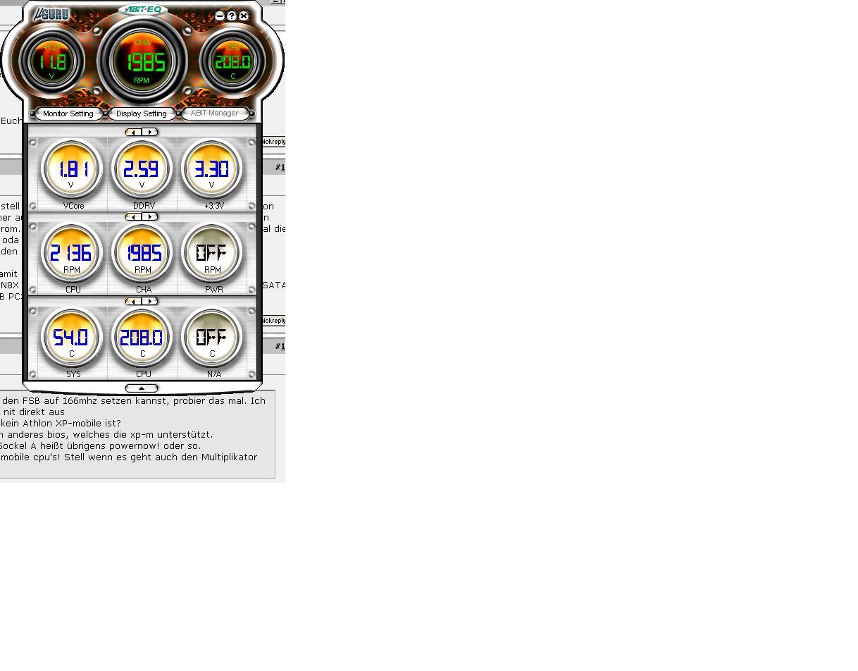

seit einiger Zeit läuft mein Prozessor nur noch mit 1,09 GHz.
Wenn ich das im Bios ändere also wieder auf 2500+ stelle fährt der Rechner einmal hoch und läuft, beim nächsten reboot piept der Gehäuselautsprecher komisch und nichts tut sich. Erst nach einem Bios reset gehts wieder.
Das Bios sagt dann CPU unworkable or has been rechanged...
Wenn ich mit F1 fortfahre läuft die CPU wieder auf halber Leistung, aber ohne Probleme!
Nun habe ich Abit EQ installiert welches mir mitteilt dass meine CPU Temperatur bei 208 ° Celsius liegt :eek:
Kann ich mir aber nicht vorstellen, da der CPU - Lüfter läuft.
Was kann ich tun???

Also, miss erstmal die Temp. mit einem gescheiten Programm wie Everest Ultimate Edition bekommst unter www.lavalys.com . Haste was am Rechner verändert? Haste Wärmeleitpaste auf der CPU? Ist dein CPU in ordnung oder villt. ein defekt?
Also die Temperatur liegt laut everest bei 35 C... Hört sich vernünftiger an!
Verändert hab ich eigentlich nicht wirklich was, läuft halt schon seit einiger Zeti auf halber Leistung.
Wie kann ich denn feststellen ob die CPU defekt ist? Gibts da Testsoftware o.ä.?

Dass ist eindeutig ein Bug in dem Programm, ich würd das mit dem Speicher mal versuchen einfach nochmal einen 512MB Ram kaufen aber sollte in etwa dem entsprechen die wo jetzt drin sind oder sogar der gleiche sein, Falls ner tauscht den Ram halt wieder um dass ist kein ding.
warum gibst du dem CPU eigentlich 1,81V?
Ich denk mal das der Kühler unabhängig von der falschen Auslesung damit überfordert ist.
Außerdem kannst du ja auchnoch die "Fühlprobe" machen, d.h. einfach mak den CPU Kühler anlangen.
Außerdem wäre eine Neumontage des Kühlers inkl. WLP Wechsel wohl wirklich nicht verkehrt.
Was sagt denn Everest für ne CPU Temp, wenn du gleichzeitig das ABITEQ offen hast?

Hi Mome,
das ist wohl der nächste Bug in dem Programm, die CPU Spannung war und ist nämlich auf 1,6V eingestellt. Das sagt auch Everest.
Die CPU Temp beträgt laut Everest 56° im Normalbetrieb. Bei Volllast steigt sie auf ca. 67°. ( Das alles bei 2500+ also 1800MHz )
Sind diese Temperaturen denn normal?

Komisch das das Abit tool die Sensoren falsch ausliest, aber egal.
56°C bzw. 67°C sind eigentlich auch zuviel. Normal sagt man, der CPU sollte unter Last nicht mehr als 55°C haben.

Dein VCore die Prozessorspannung ist auf 1,6V dass ist etwas viel wie ich finde, versuch die mal im Bios auf 1,5 runterzu volten.
Zu den Temp. die sind echt verdammt hoch, die höchstwerte einer CPU sind laut AMD 65-70°C.
Die angaben von Speedfan, mit nForce2 dass könnte der Chipsazt sein des mainboards, den anderen wert ist mir nicht bekannt.
der Barton hat 1,65V std Spannung, da sind 1,6 nicht zuviel ;)
Und theoretisches Maximum ist auch nicht 65 - 70 °C sondern 85°C.
Was meinst du mit "56° Normalbetrieb"? Wenn damit Idle (also ohne Last) gemeint ist, dann sind 56° zuviel. so um die 40° wären da i.O.

Also seit ich die Spannung der CPU auf 1,5V gestellt habe sind es nurmehr 48° (genau, ich meinte Idle) und ca. 58° Volllast mit 160MHz.

Ich will jetzt keinen eigenen Thread eröffnen, deshalb post ich das mal hier rein. Also ich hab grad mal so nebenbei in Everest geguckt und dann ist mir aufgefallen, dass die CPU-Temp irgendwie spinnt.
Sie zeigt 17° an und 2 Sekunden später wieder 62°, dann wieder 17°, 62°....
Spinnt Everest??
