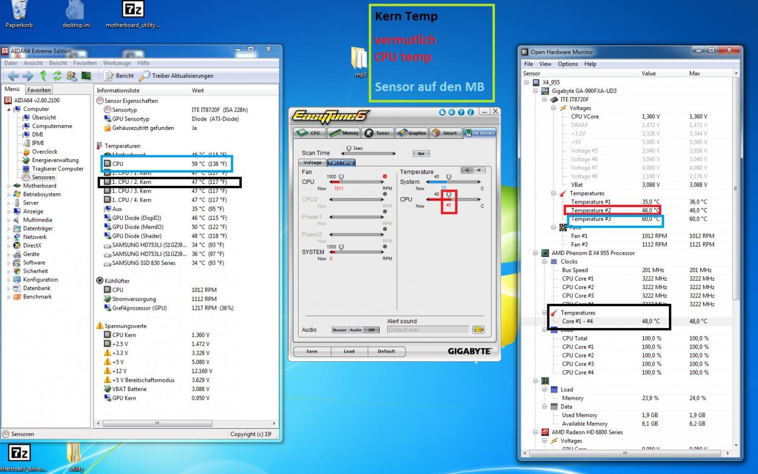

Ich weiss nicht ob das die Lösung ist aber möglich ist es, das Aida64 die CPU Temp falsch zuordnet und es wie du schon sagt ein Sensor auf den Motherboard ist welchen Aida ausliest.
Und dann das Tool von Gigabyte die richtige Temp ausliest.
Siehe Bild im Anhang.
Bleibt die Frage warum die Kerne bei älteren Bios ausgestiegen sind, war nun die Temp zu hoch oder doch nur das alte Bios?
Danke jedenfalls schonmal für die mühe.

das Problem ist gelöst, die beiden Gigabyte Tools (Easy Tune und TouchBios) lesen die richtige CPU Temperatur aus. Somit ist die Temp die bei Aida steht nicht richtig und wohl ein Sensor auf dem Mainboard.
Unter Last hab ich nicht mehr als 45C, Idle ca. 32C
Aber gelöst war es auch erst mit den neusten Beta Bios, davor sind die Kerne in Prime ausgestiegen.
danke an alle
