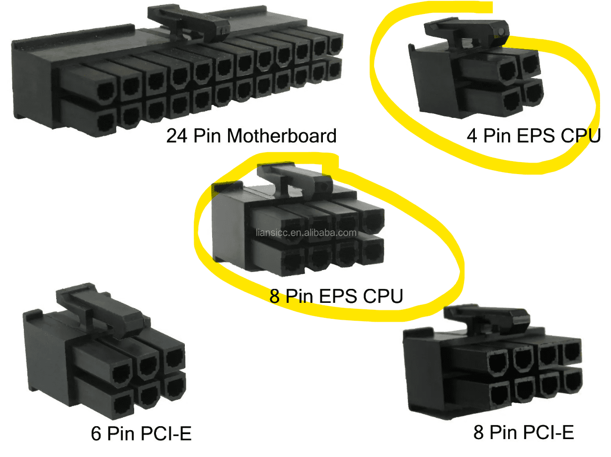

Lassen sich die beiden 4-Pin nicht nebeneinander zu einer 8-Pin zusammenstecken? Das sollte normalerweise möglich sein

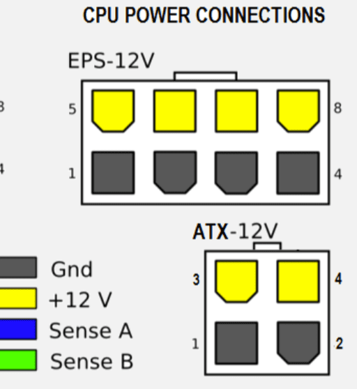

ach jetzt verstehe ich. Technisch gesehen könntest du das eine 4-Pin zur Hälfte stecken, da sich nur GND und 12V aneinanderreihen und wiederholen. Aber macht man das so? Ich würde es nicht, da mein innerer Monk dagegen rebellieren würde. Entweder benutzt du nur einen der Stecker, wie bereits @Scrush geschrieben hat, oder du besorgst dir einen Adapter.

Ein Kabelstrang ... die 4+4 kann man immer zusammentun auf 8x .. anstecken.
Den anderen kann man nur einen 4er anstecken, den anderen 4er nicht anstecken.
Notwendig ist nur ein 8er, d.h. 4+4 kombiniert angeschlossen.
Redmoon hat es sehr gut gezeigt. Das hatte ich auch so in Erinnerung mit der Steckerbelegung.
... Wie wir es auch kennen von den PCIE Netzteilanschlüssen von der Grafikkarte. 6+2
