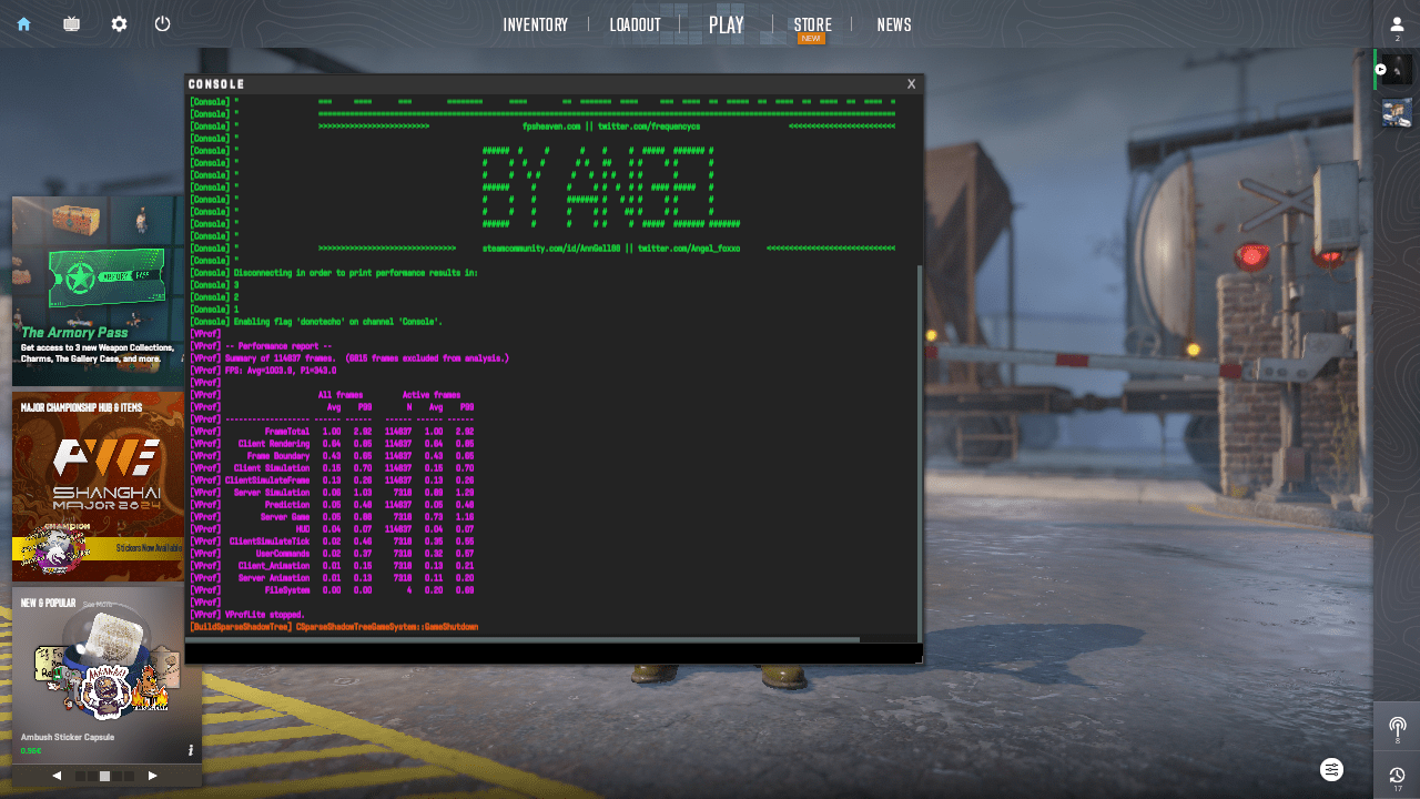

So, habe wohl das Problem der 1%lows bei mir gefunden:
FPS: Avg=904.6, P1=322.2
Mittel AutoGpuAffinity den besten Core rausgesucht, da werden diverse FPS Messungen mit der Zuweisung des "Interrupts/MSI" der GPU gemacht.
Dann per Microsoft Tool "Interrupt_Affinity_Policy_Tool" der GPU den Core zugewiesen.
Bei der Zuweisung gab es zwar eine Fehlermeldung aber der Wert wurde korrekt in der Registry gesetzt.
Wie ich drauf gekommen bin? Per LatencyMon die CPU Auslastung angesehen und fast alles wird von Core 0 verwaltet.
Denke das ist auch der Grund wieso einige für das Spiel explizit Core0 ausschliessen.
Ursache ist wohl der Nvidia Windows Kernel Mode Treiber der sich bei Core 0 mit anderen Treibern stört.
Alternativ könnte man sicher auch andere Geräte wie Audio oder USB-Geräte auf andere Cores legen, aber per Tool auf dem besten Core macht das wohl am meisten Sinn.
Die Einstellung sollte bis zur nächsten Treiberinstallation gelten, also bei neuem Treiber neu setzen.
Viele Grüße und Guten Rutsch!

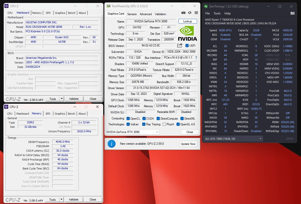

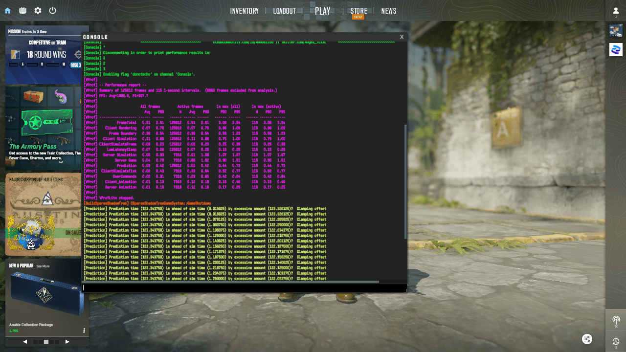

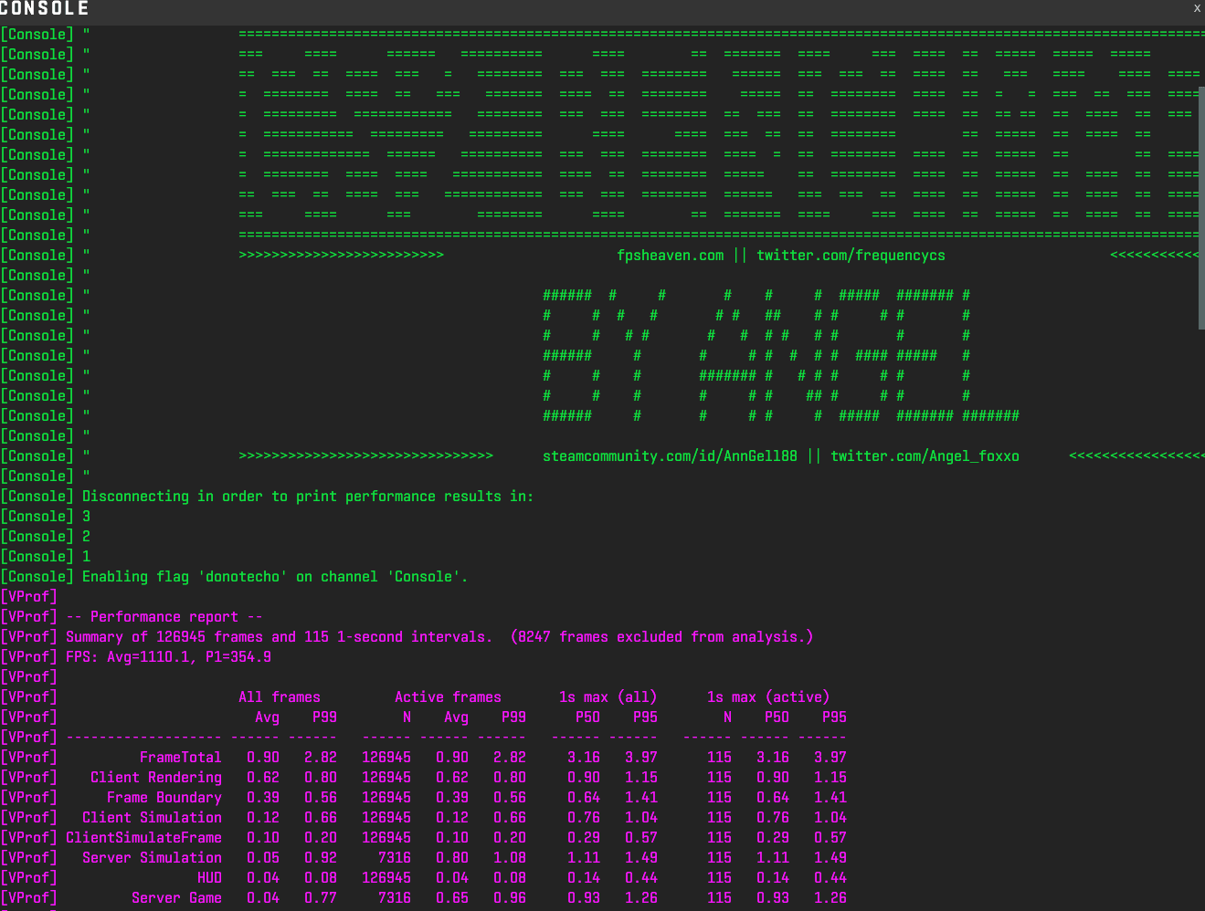

Numbers for a supertight SP99 7800X3D
2x16gigs adie @ 8080MT/s CL30-44 -38-42-80 😇
2222mhz FCLK
2:1 mode memory mode
And an Nvidia 3090 which limits performance
Settings in-game:
1080P (GPU limited)

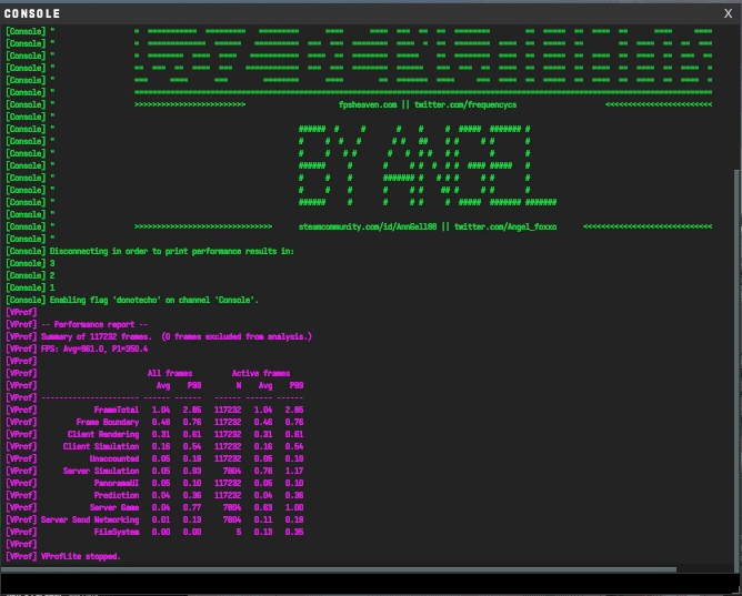

Average FPS = 911,3 fps

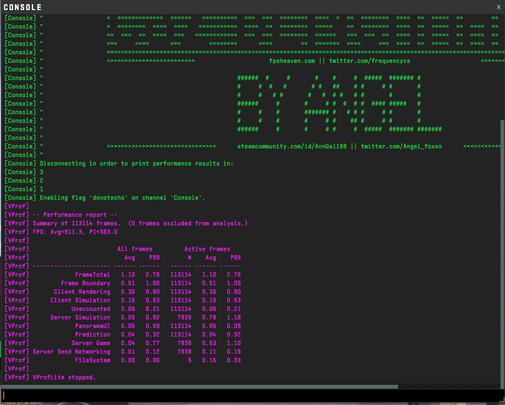

720P (still gpu limited as i gained ~20fps from a mild GFX OC)
Average FPS = 961 FPS

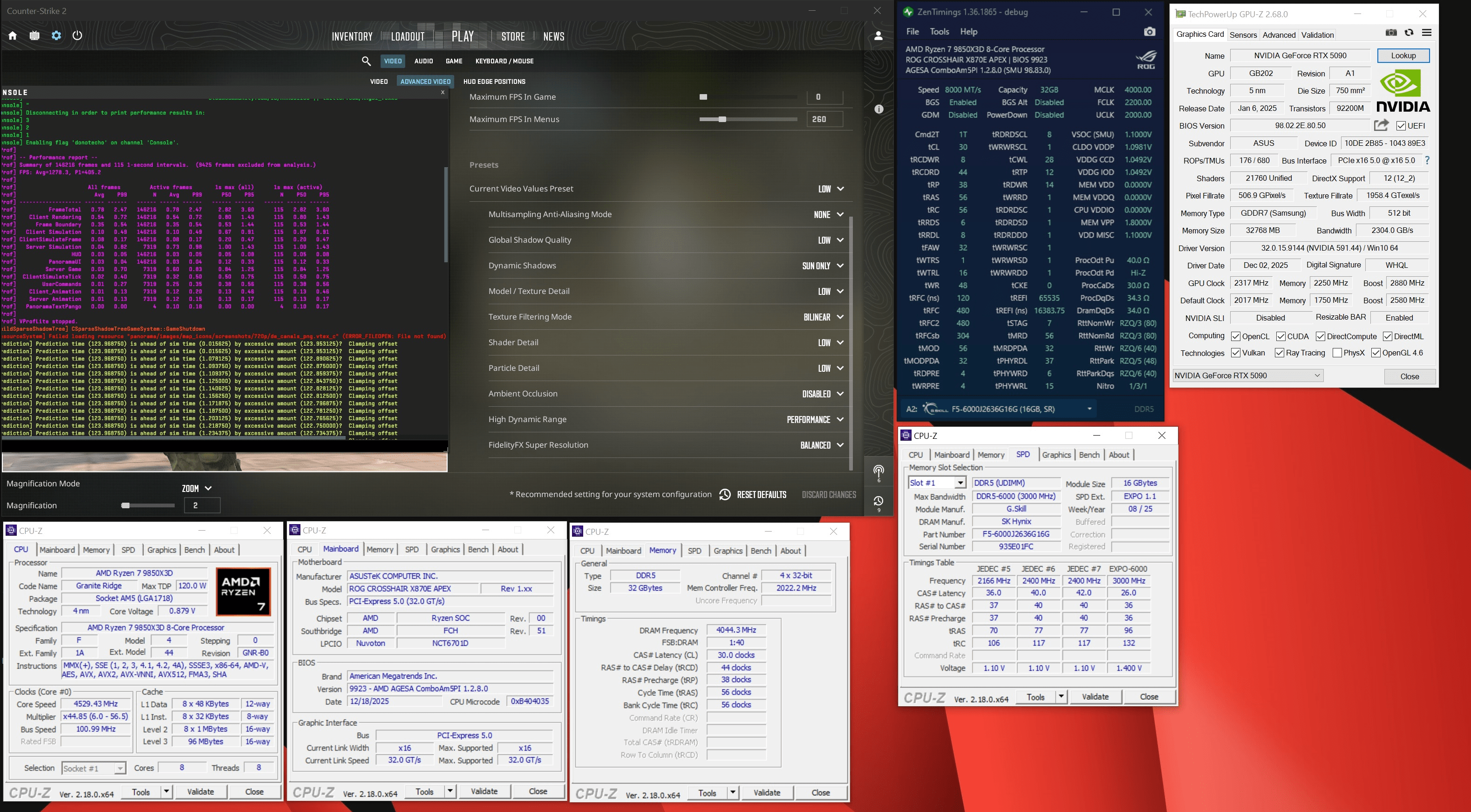

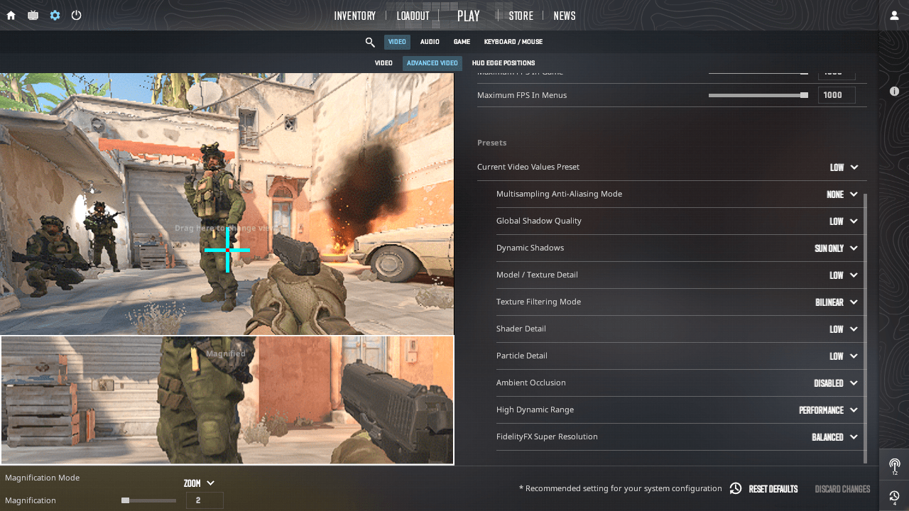

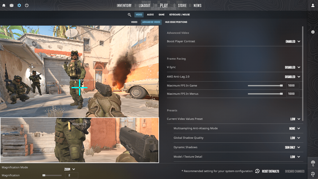

Time to update my submission with Zen5X3D cores + 5090 (y)

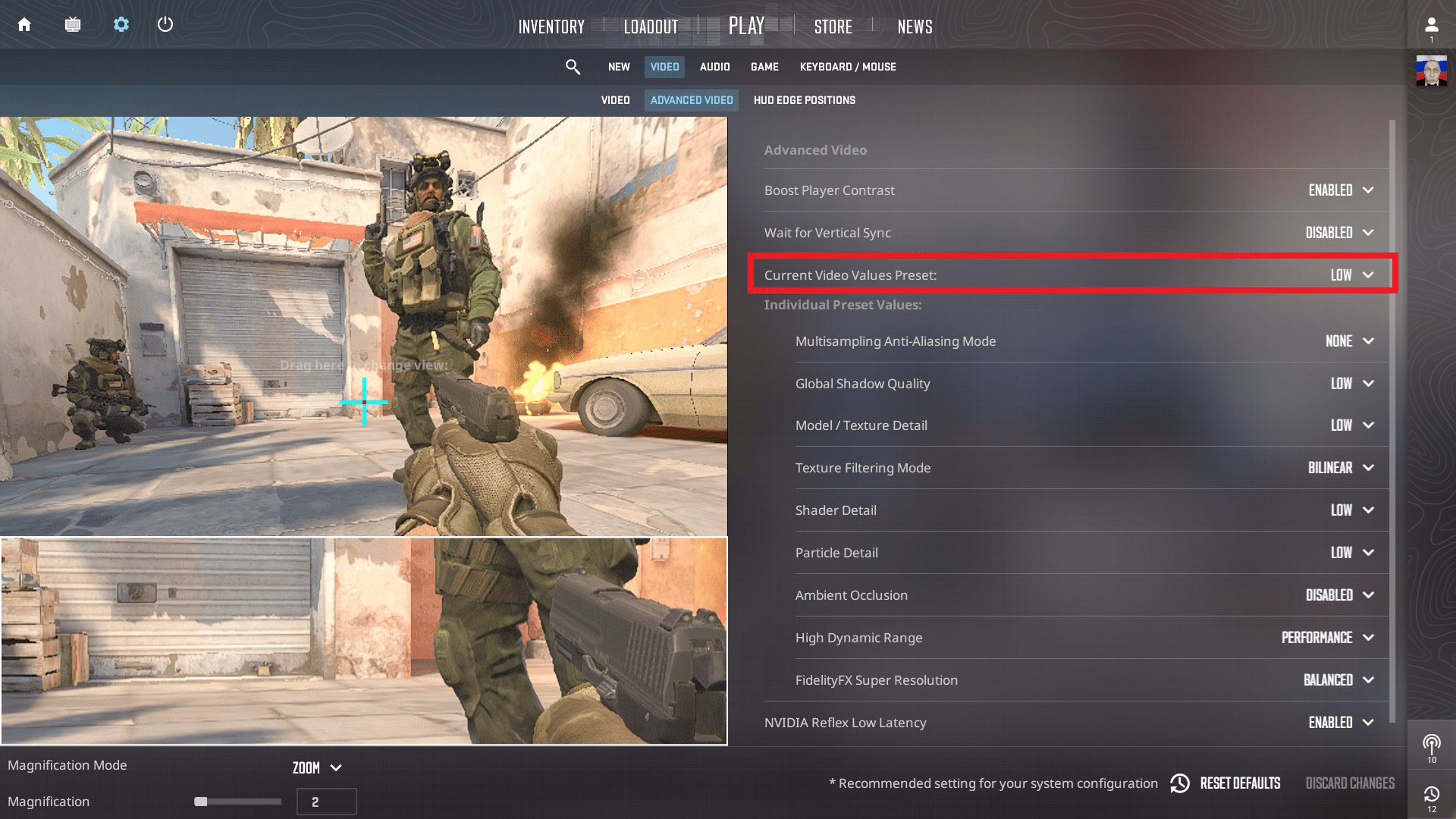

Settings used:
Hardware used:
1080p #1
Average = 981.2 fps
P1 = 374.2 fps

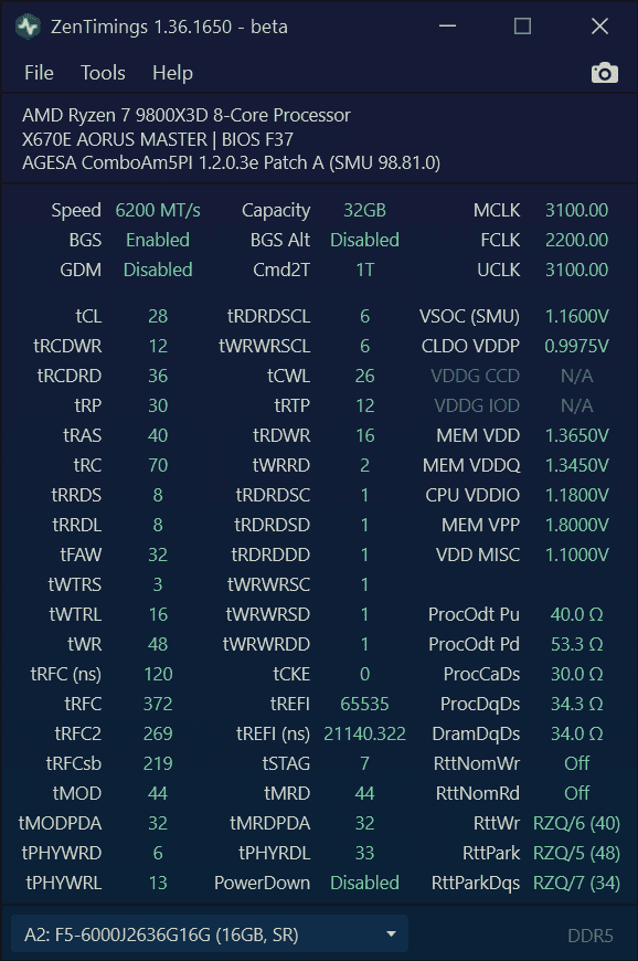

9800X3D 5425Mhz+6200cl28
RTX4080 2610mhz@935mv

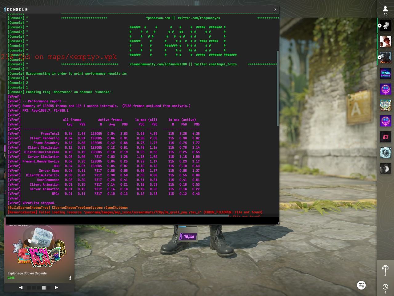

AVG: 1066,7 FPS P1=380.2
Amd 9800x3D @pbo +200 MHZ CurveOptimizer Negative 60
Zotac Solid 5080 @ Bios Flash Apocalypse no OC
Corsair Dominator DDR5 CL 30
Optimized Windows

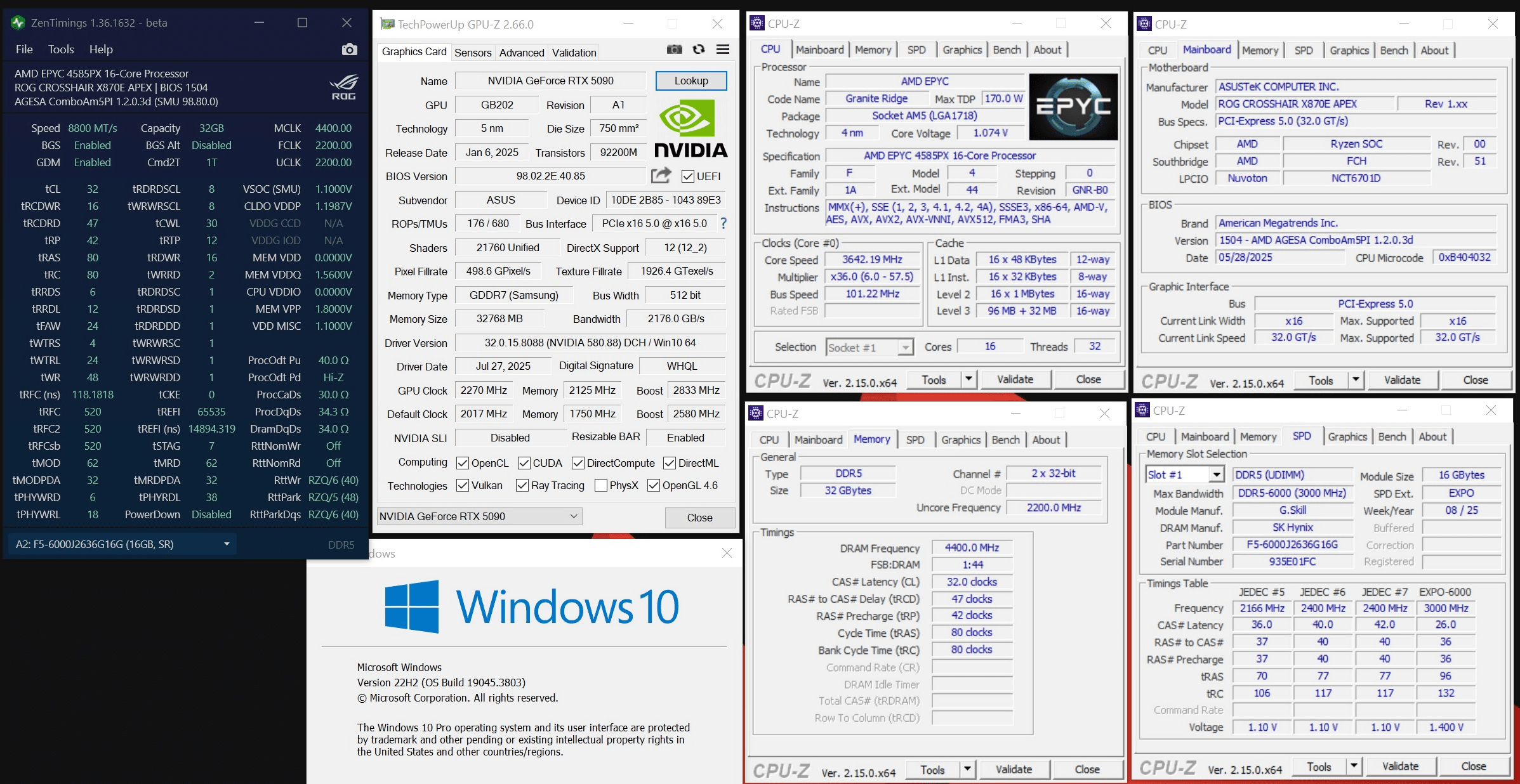

Settings for my system is still the following:
  • Delidded 9850X3D @ 101 BCLK
  • ASUS x870e ROG crosshair APEX @ agesa 1.2.8.0
  • G.Skill 6000MT/s CL26 1.4 @ 8080MT/s CL30 @ 1.62 VDD
  • 2222mhz FCLK @ "NORM"
  • ASUS Astral 5090 Black @ unlimited
  • TG DD mycro pro waterblock @ mora rad on a different floor (with 4 pumps in series)

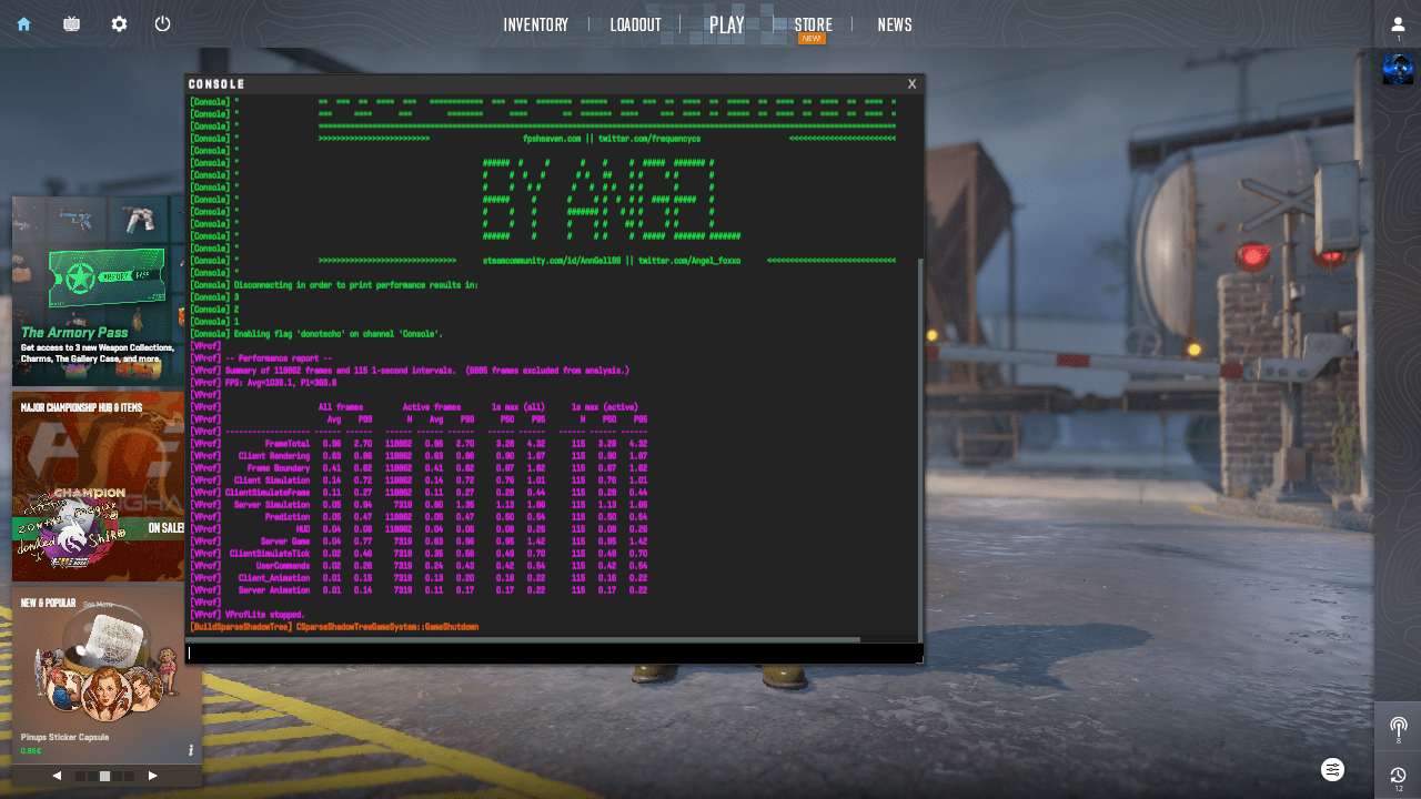

First off we have CS2 @ 720p low settings:
Got to 1288 average FPS and 413 P1 FPS (without any trickery which i know some ppl like to do in this benchmark, such as kicking bots)
Increasing the resolution to 1080p saw a suprising low performance drop in my opinion :)
Got to 1278 average FPS and 405 P1 FPS at these settings
