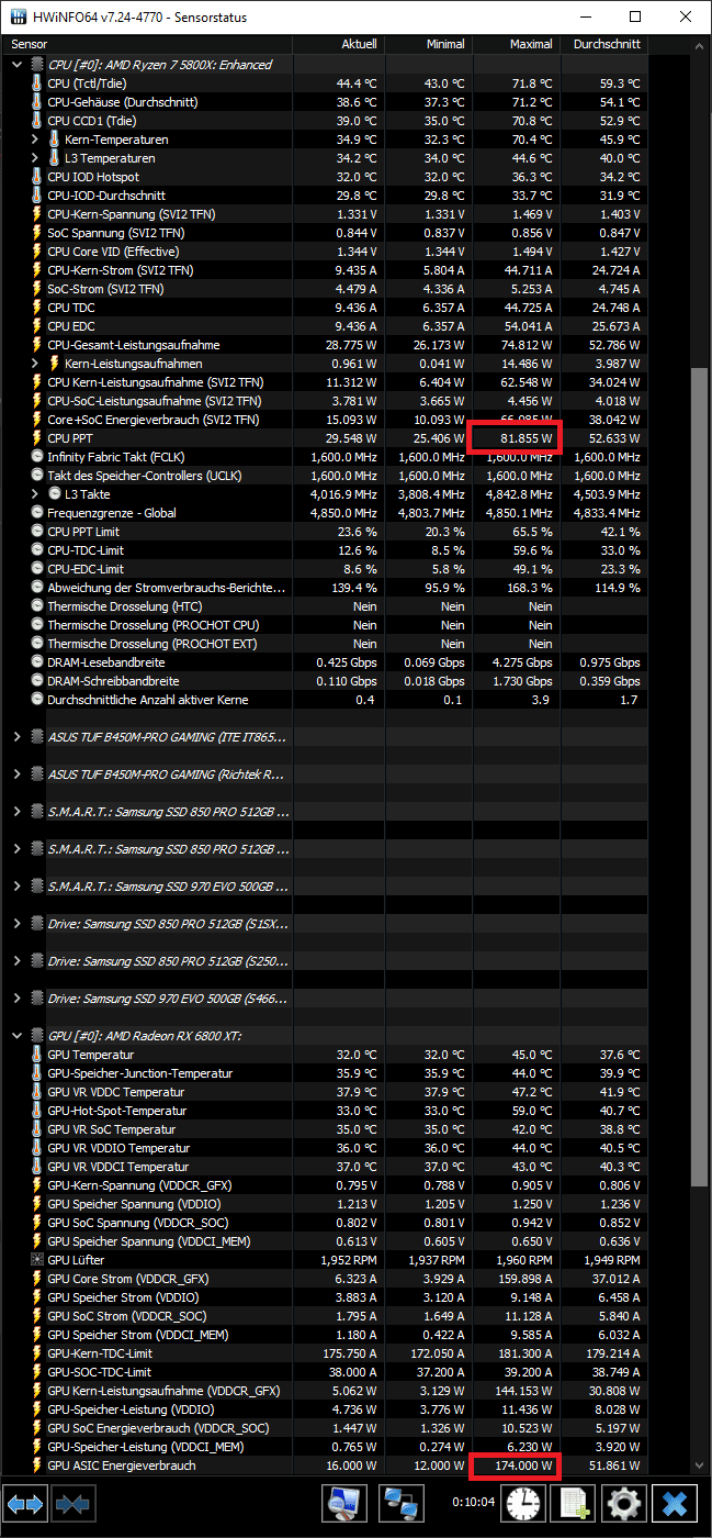

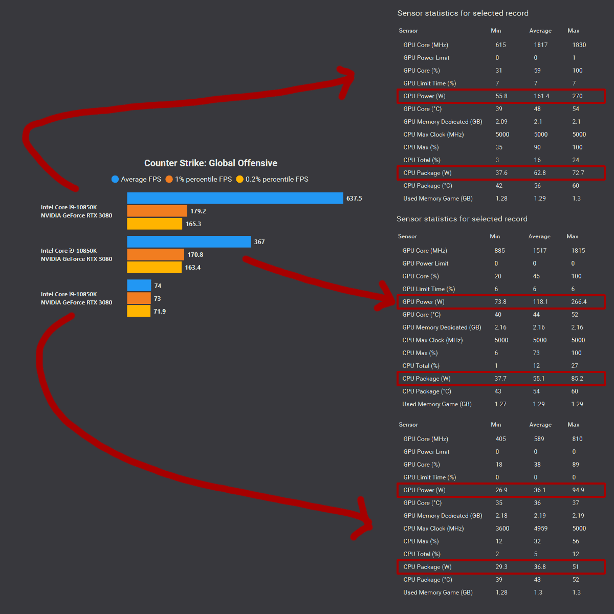

genau, interessant wäre zu wissen, was HWinfo für eine Leistungsaufnahme bei euch ausspuckt. Graka + CPU :)
ich lass das direkt mal wieder laufen zum test
was ist das für ne schöne Grafik?
muss das Ding mal vorher resetten und direkt danach 'nen Screen machen
Von capframeX halt.
Ja ohne resetten bringt dein avg nichts. :D
Einfach mal mehr als halbiert :d

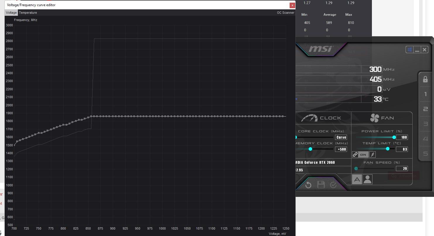

Mich würde vorallem interessieren, wenn ich das +140/+500, mit meinem Alltagssetting dann nochmal vergleiche

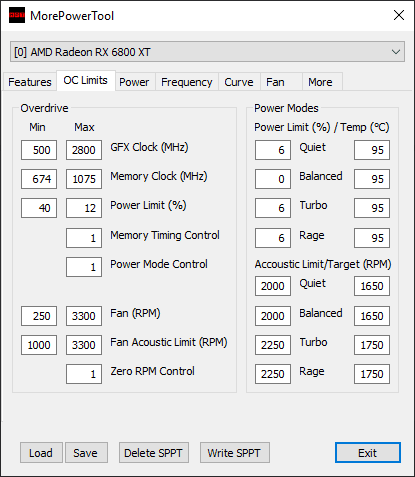

GokuSS4 | 5800X @ 88W TDP | SMT= OFF | 6800XT @171W PPT+UV (1900MHz min Clock) | DDR4-3200 CL14 | 645fps avg
Was gehtn mit deiner 6800XT, die schluckt ja gar nichts. :fresse:
Undervolt sein Vater :)
und im Wattman halt irgendwas unter 1080mV, die aber eh nie erreicht werden, da ich immer ins PPT laufe.
Bei dem Lauf in #366 jetzt testweise auf 171W (-5% bzw. 180W*0,95)
mir reichen aber 160W. sehr effizient.
vielleicht geht da noch mehr, wenn man dem SoC noch etwas Strom entzieht.. hab da aber keine Geduld mehr für.
Avg 79W is halt stark.
Aber hauptsache mein ach so Stromfressender böser Intel ist hier (ein bitzele xd) sparsamer als der super effiziente Amd :p
Bin leider zu Faul um ohne HT mal zu testen, ob das weniger Saft braucht. Ihr habts ja alle aus, die Runs vom Post #362 sind mit HT.

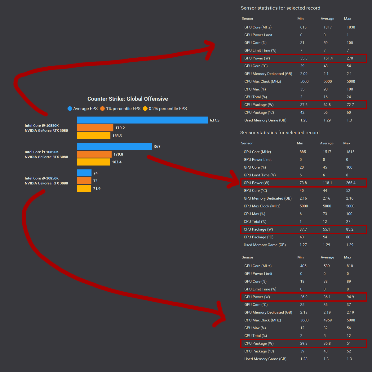

Bei Sensor Tab in CapframeX siehst du dann z.B. den verbrauch von den Runs, mein Bild oben ist zusammengeflickt.
Is ja klar das die Frametimes bei den low capped FPS am besten ist. 🤣
Das sind die innerhalb von Freeync auf GSync compatible, da ist nunmal geltende Mathematik reingeflossen in das Tool.

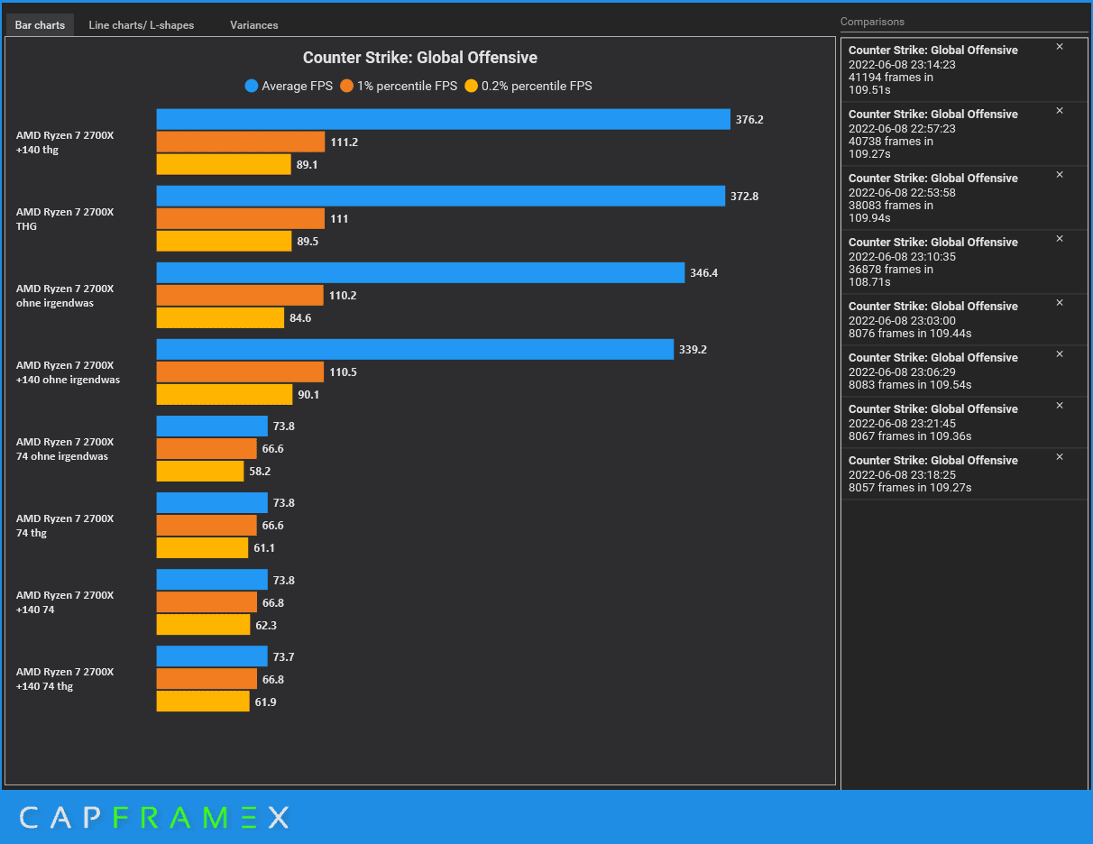

Unbenannt.jpg, ein "Müh" weiter oben wäre mein Cap vom Treiber auf 74 zu sehen ;-)
Das hatte ich entdeckt, schade das man das echt zusammenflicken müsste als Screenshot, aber gut mach ich dann mal im laufe des Tages mal.
Da sieht man aber schonmal sehr gut daran, was es bedeutet für das Timing und für den Gamingskill was es bedeutet wenn man die Frames so heizen lässt und das Timing mit dem Bildschirm komplett im Eimer ist im Vergleich 🙂

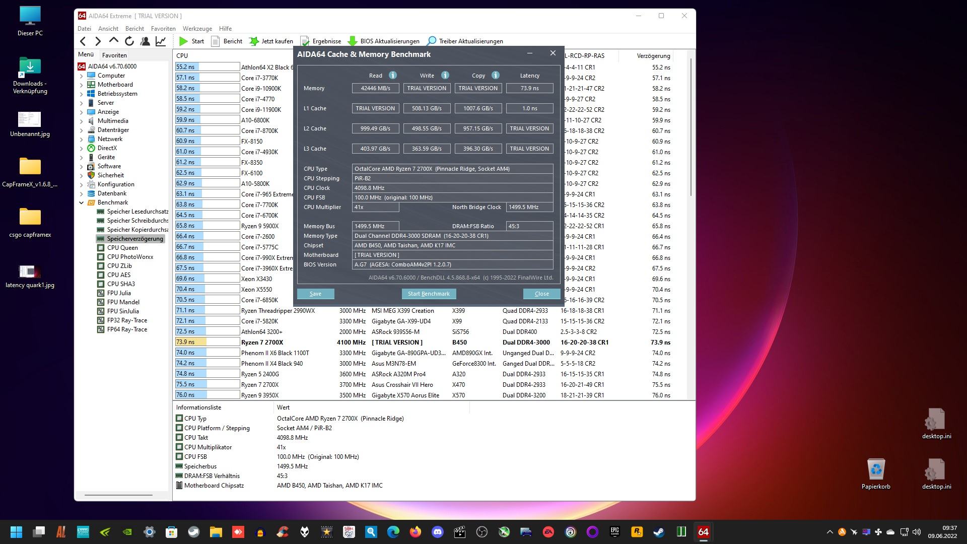

Also ich brauch dafür kein RAM-Takt und auch kein OC was unnütz den IDLE höher macht

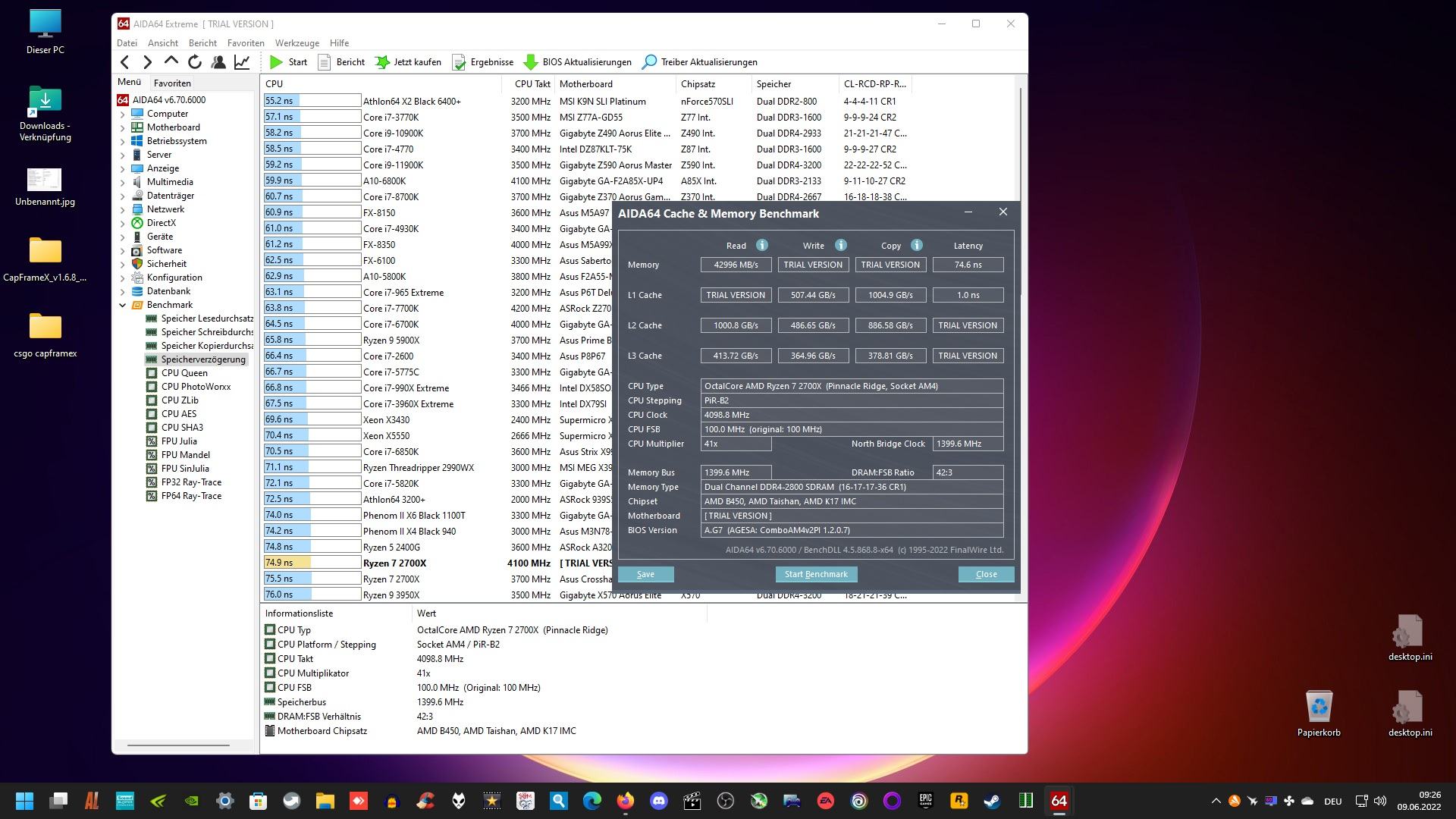

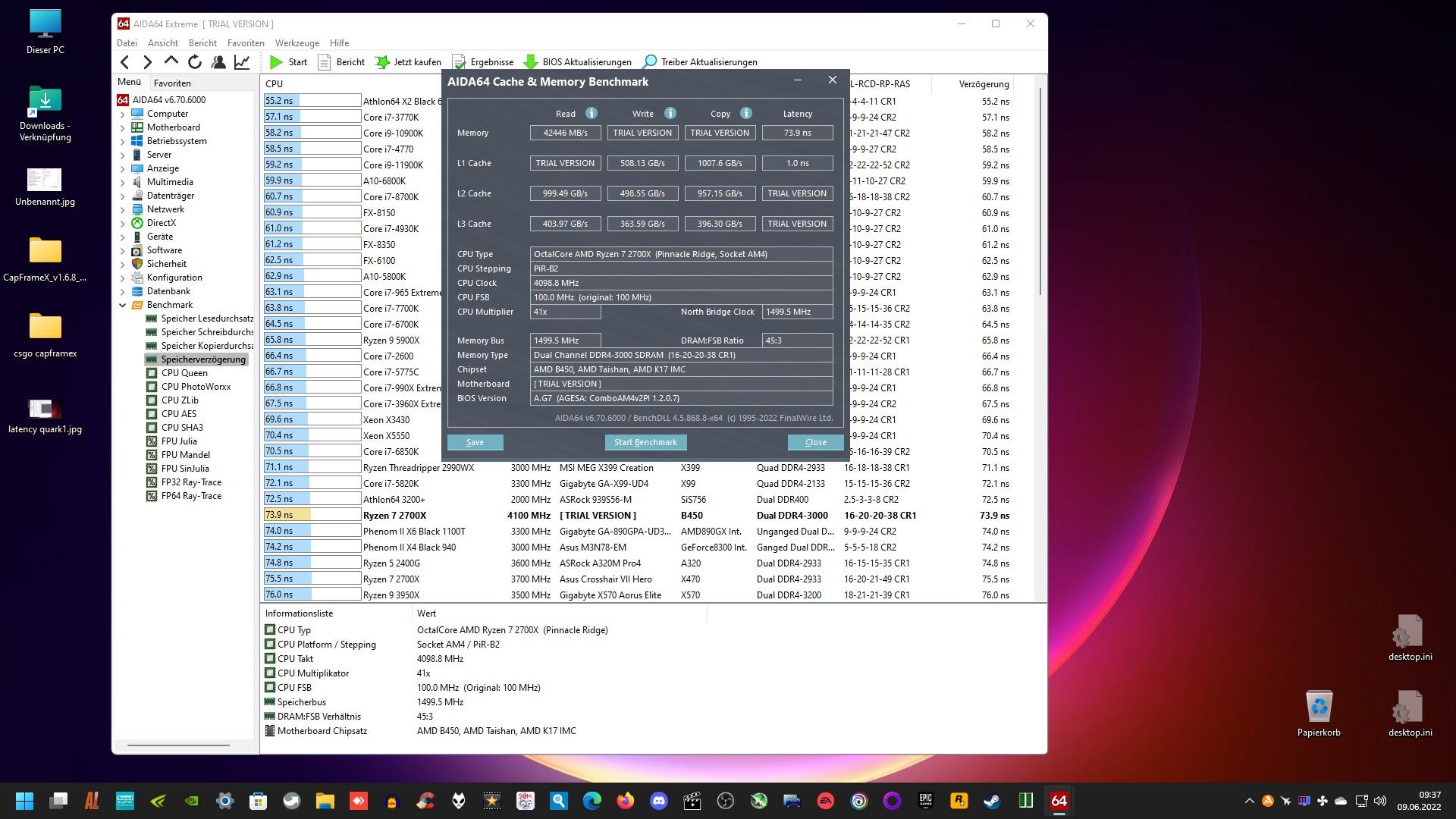

Den Latency-Quark hier den kann man sich also sparen, für Spass geb ich jetz aber mal 10 bis 12 Watt mehr drauf aufn IDLE, 3000 rein mit standardlatenzen vom RAM und vergleich das mal mit NB SoC 1,1 anstelle 0,84V und RAM 1,35 (oder 1,45, ma gucken was es war laut XMP) anstelle 1,22V
Gruss Dennis

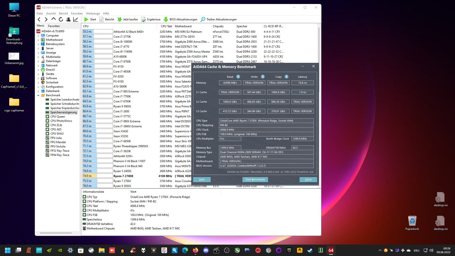

Das ist 3000, Standardlatenzen, 1,35V aufm RAM dabei und 1,1V NB SoC
3200 funktionieren bei 1,1V schon garnicht mehr mit dem 2700X, das hat der RAM eigentlich mit derselben Spannung und den Latenzen mal noch mitgemacht gehabt, ob ich hab bisher auf die schnelle irgendwas verkehrt gemacht gehabt.
Gruss Dennis
Schade Write und Copy kann ich so ja leider nicht sehen, Read hab ich aber sogar verbesser mit 2800 und geschärften Timings :D

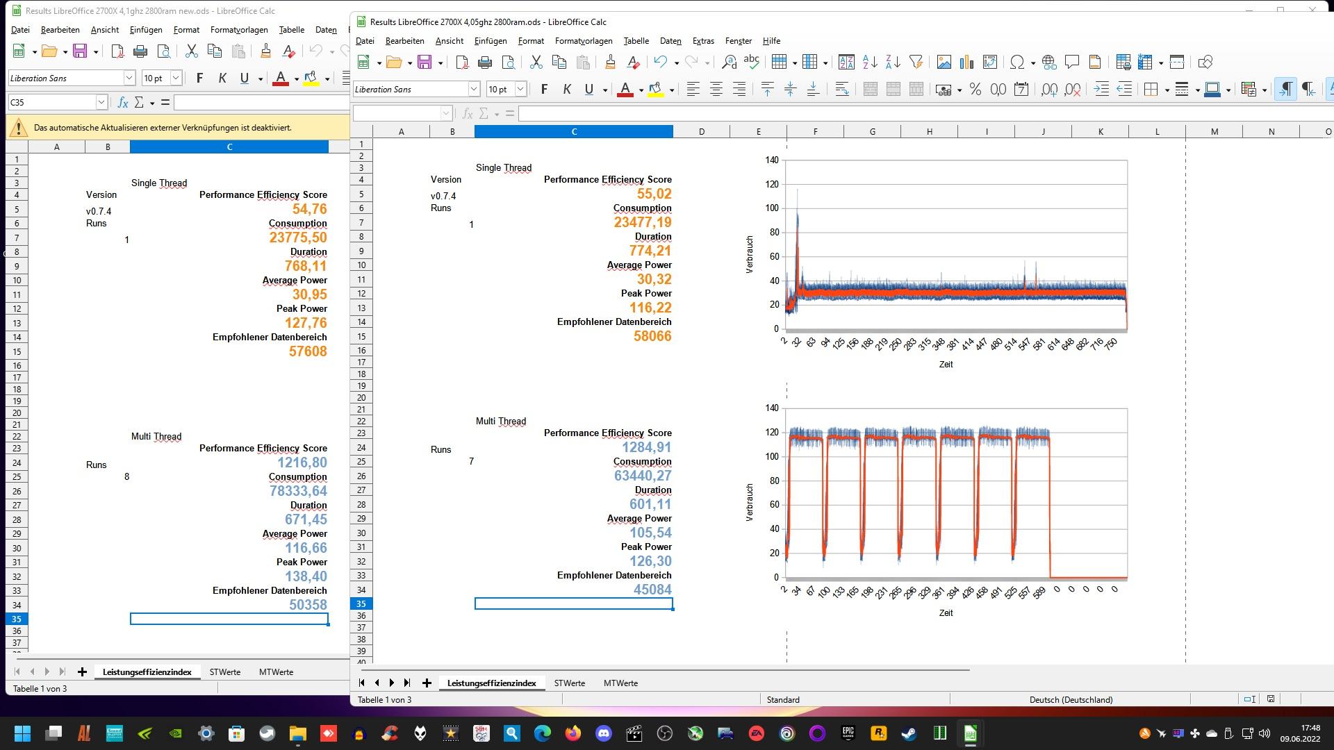

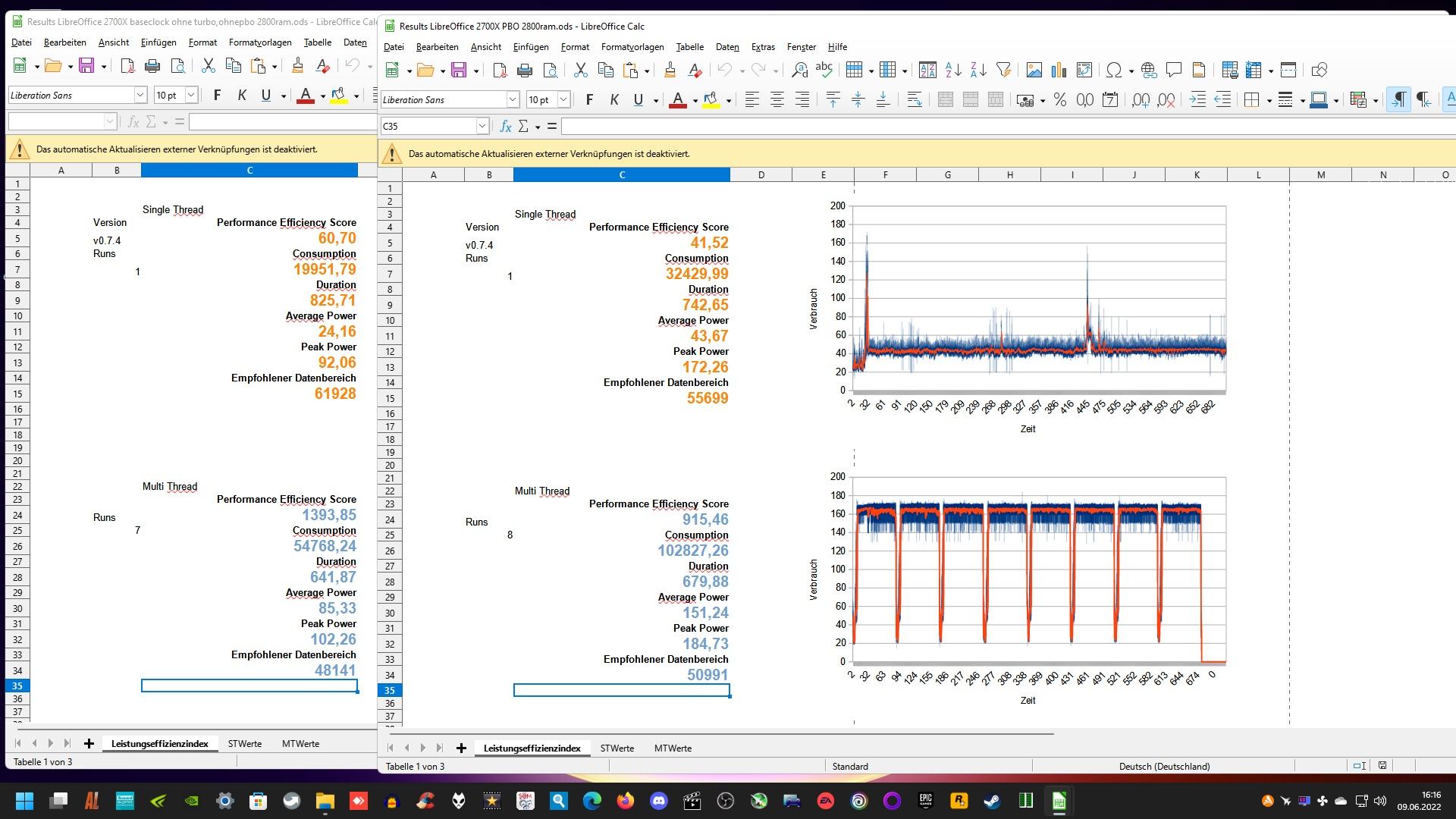

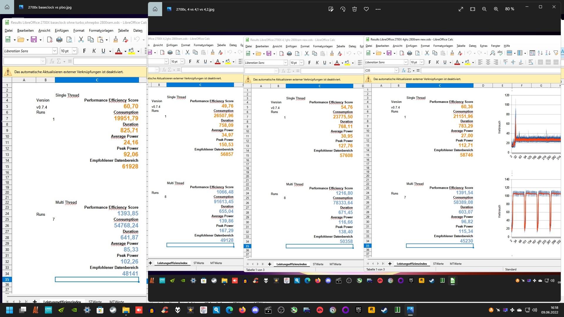

Hier mal eben PES mit 2700X angewendet, kann man schön vergleichen, jenachdem wie sich die Spannung verhält womit 4050 auf allen Kernen noch stabil läuft, alltagstauglich vielleicht noch ein Schritt der sich zu Testen lohnt.
baseclock ist ab werk am effizientesten, PBO is käse wie man sieht.
Das Script nutzt CinebenchR23, Single Thread 1 run und 8 Runs Multi
Consumption und Duration (also abgelaufene Zeit im Vergleich) beachten, PES stellt im Prinzip "Wirkungsgrad" da.
Is schonn nice ne
Gruss Dennis
Hier nun die 4,05 vs 4,1 in PES
Gruss Dennis
Is schon witzig das the Best Choice hier auch wieder 4gHz sind genauso wie mit dem 2600X 🙂
:d

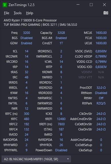

mal DDR4-2933 CL14 probiert? glaube das sollte noch ohne Uncore OC funktionieren.
bei Ryzen 3000/5000 geht's bis max DDR4-3200 und der SoC kommt mit deutlich wenig Saft aus im Vergleich zu DDR4-3800 :)
ich komme mit DDR4-3200 auch zurecht.
Müsste ich mal noch ausprobieren, zumindest jetzt mit dem 2700x, wenn 3000 mit 1,1 laufen sollten 2933 wohl auch gehen.
Das die 3200 nicht gehen mit dem 2700x da wird sich die SoC sicherlich einfach unterscheiden von der von meinem 2600X, ich meine aber auch beim 2600X hatte sich das dann halt schon auch nicht mehr gelohnt gehabt weil ich die SoC halt auch wieder höher stellen musste als 0,84V und somit der IDLE-Verbrauch auch wieder angestiegen war.
Man könnte sich aber natürlich einen Kompromiss eventuell ertüfteln, aus Minimum IDLE was durch NB-Soc geht und dem Maximum was dadurch im IDLE so abgeht und halt was dazwischen, mal sehen.
Gruss Dennis

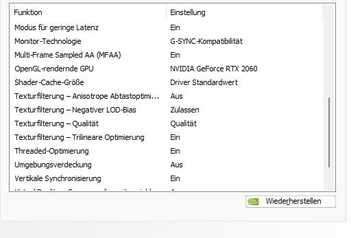

stell doch den NV-Treiber einfach so ein wie ich es mache und man zugeünge Screenshots von mir sieht, einfach maximale FPS auf aus und VSync halt auf Einstellung für 3D Anwendung umstellen, evoila 🙂
Was auch interessant ist, unterschiedliche Board weichen beim PBO von den AMD Vorgaben wohl ab, Board-Limits... (PPT, TDC und EDC)
Ist ja auch mal interessant das nachzumessen, macht PBO im Vergleich zu meinem händischen OC/UV aber nun auch nicht besser
Hier mal MSI B450-A Pro mit den AMD Vorgaben zu meiner 2700X CPU verglichen mit PES
Den IDLE-Zustand hat es auch nicht verbessert leider, da bestand ja Hoffnung
Aber mal sehen, da besteht ja Hoffnung, im Vergleich ist das so Board-Limits 250 Watt, AMD Vorgaben knapp 200 Watt aus der Büchse, bei Cinebench Multithread (R23)
Da mein 4gHz Setting bei 170 Watt aus Büchse da läuft, müsste sich ja ein gewisser Kompromiss irgendwie damit einstellen lassen, sagen wir bei maximal bis zu 200Watt, am besten aber eben mit dem guten, bisher mir bestmöglichem IDLE-Verbrauch und dann wenn dann mehr Single-Thread bzw Teillast im Multi nicht Volllast, er stärker boosten kann, der verbrauch dabei aber eben human bleibt.
Dann könnte beim PES halt ganz einfach die Effizient im Single auf 60er PES hochkommen oder meinetwegen auch so bleiben, der Multi aber nicht so derbe "abkacken", da wäre noch was drin was man beim Setting auf 4,1gHz ja sieht im Vergleich.
Es lässt sich aber einfach nicht konfigurieren bisher, da ist ja noch was drin, mit geringfügig mehr Verbaucht der aber dann mal noch in Relation stünde zum Verbrauch, das was da aber nach AMD Vorgaben sowie Board Limits dann läuft das ist nunmal Bullshit
Das konfiguriert sich einfach "zu stumpf", man bekommt den "gewissen" Punkt nicht konfiguriert, sowas ist halt einfach nur ärgerlich, das erwarte ich von nem alten FX mit aktiviertem Turbo durchaus ja, aber nicht von solch einer aktuellen CPU, FX ist mal locker ein Jahrzehnt her....
"Hey AMD, bitte nochmal AGESA verbessern ?!??? 🙂 "

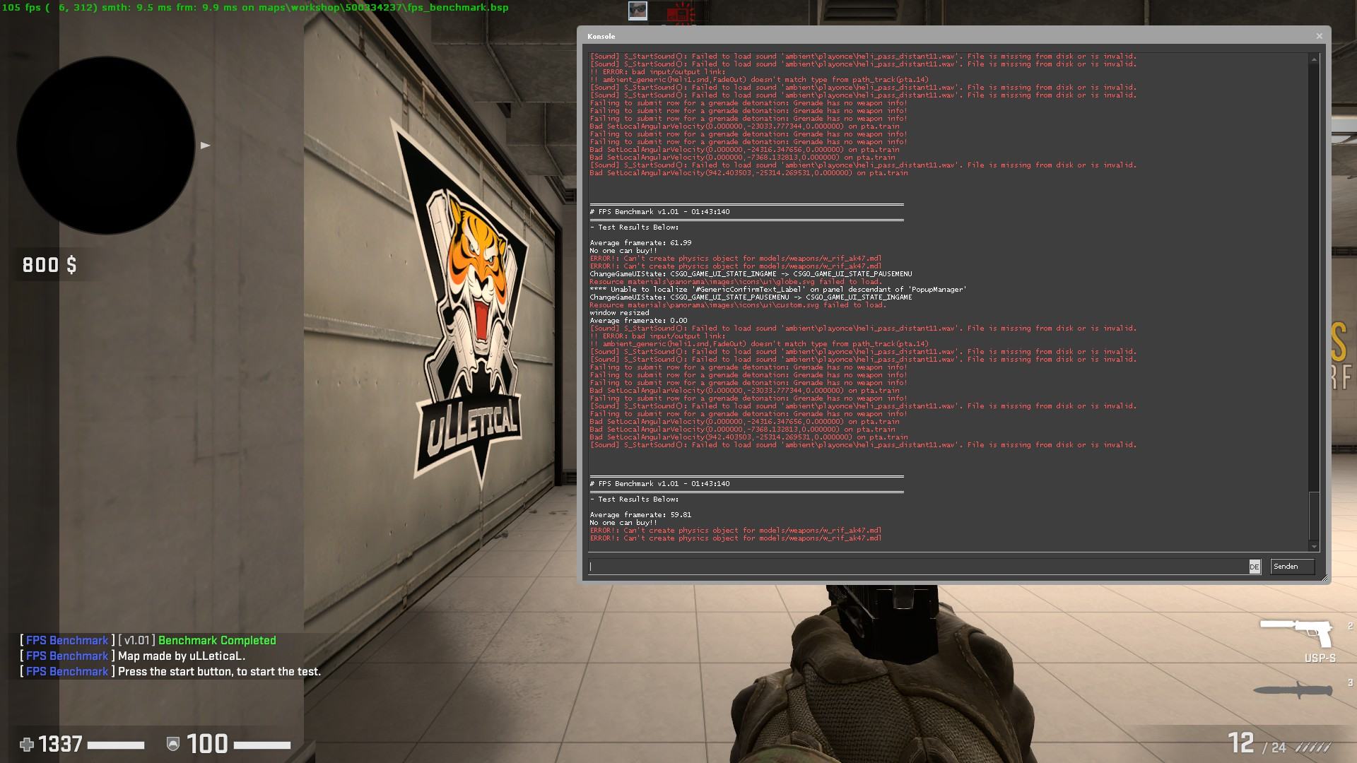

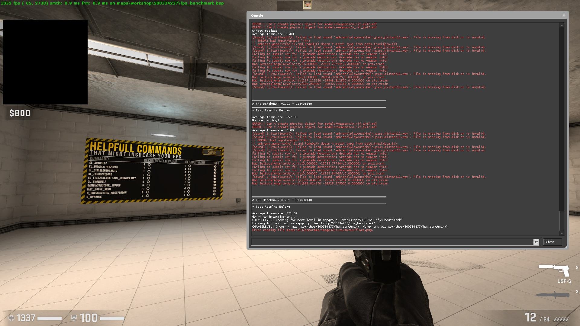

AdiSimpson | 5800X @ PBO+CO | SMT=ON | RTX 3070 2010/8100 | 2x16GB 3733 Mhz CL16 | 692.20 FPS

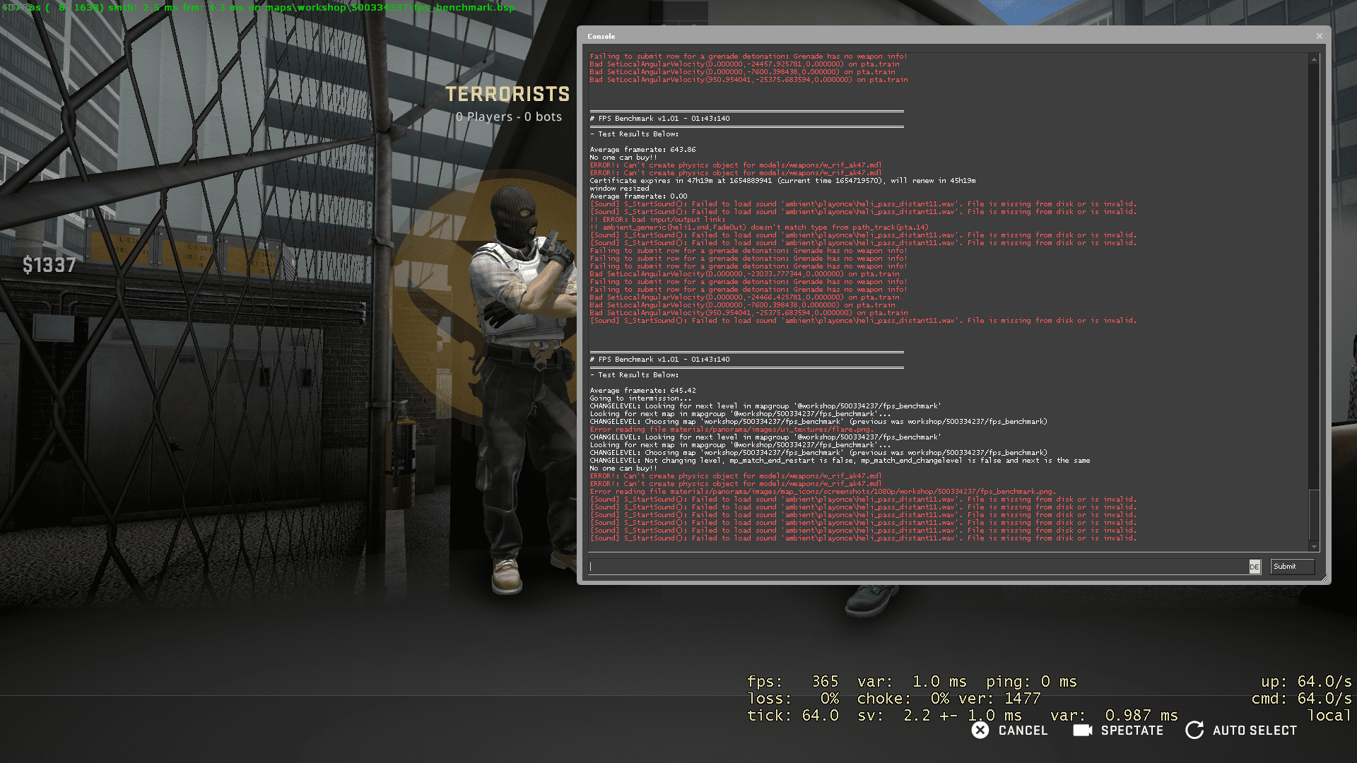

Leider ist der Bench auch nicht mehr soo gut reproduzierbar,
seit irgendwelchen der letzten Updates, zwei Explosionen, einmal mit dem einen Mann neben dem Stromkästchen die Explosion und dann später nachdem man als Cam durch die Soldaten durch ist war es denke ich.
Es gibt neuerdings Konfetti bei diesen 2 Explosionen, was lange, sehr lange nicht so war.
Hier ne Aufzeichnung von 2019, das war sehr lange so nicht...
www.youtube.com/watch?v=AMHMxXAoRZo
Gruss Dennis

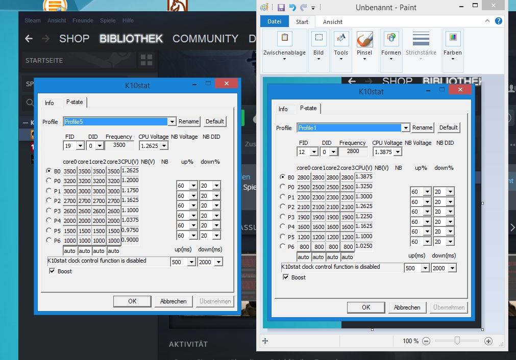

Dennis50300 | A8 3820 | SMT=N/A | Sapphire Radeon HD 6770@Stock | 8gb 2x4GB 1333 | 59.81
Dennis50300 | A8 3820 @K10StatOC | SMT=N/A | Sapphire Radeon HD 6770@Stock | 8gb 2x4GB 1333 | 61.99
Toaster :asthanos:
Gruss Dennis
P0 und B0 beachtet, 700mhz bringen genau garnichts, so von wegen CPU-Limit und so
