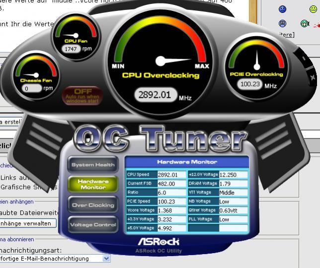

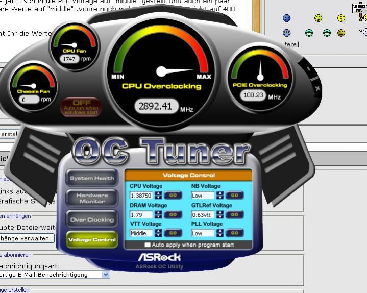

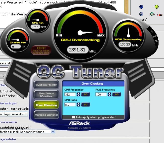

Overclocking auf 400 Mhz FSB! Experte gesucht!
Hallo
Ich möchte mein core 2 duo auf 400 Mhz übertakten!
Normal arbeitet dieser mit 266 Mhz.
Ich habe diesen jetzt stabil (orthos) auf 366 Mhz....doch weiter geht die Reise nicht.
Möchte diesen auf 400 Mhz haben...dann läuft auch der Ramspeicher auf 400 Mhz....DDR2 800 Mhz das würde mir genügen. Und wäre dann auch ok. Mehr will ich garnicht.
Möchte dies über das Bios einstellen, und nicht über das Asrock tool.
Habe Euch hier mal die Werte vom Asrock OC Tool als Screenshot ausgedruckt.
Ihr könnt was mit anfangen? Was ich da erhöhen muss um auf 400 Mhz stabil zu kommen. Es sollte aber nachhaltig sein..so das der Pc kein Schaden nimmt.
Ihr könnt mir bestimmt sagen, welcher Wert.. die 400 Mhz nicht mitmacht...
Habe jetzt schon die PLL Voltage auf "middle" gestellt und auch ein paar andere Werte auf "middle"..vcore noch mal erhöht....komme nicht auf 400 FSB.
Könnt Ihr die Werte abgleichen..und mir sagen..welcher Wert zu tief ist?
Es ist das Asrock p43twins1600 mainboard mit core 2 duo 6400
Aber bitte nur was schreiben, wenn Ihr Euch einigermaßen sicher seid, wo der Fehler liegt...der Rechner sollte dauerhaft keinen Schaden nehmen..
Bekommen wir gemeinsam dies hin, die 400er Schallmauer zu durchbrechen?
Wäre sehr Nett..
Bitte schreibt mir Eure Meinung! Alles ohne Gewähr nartürlich....
Können die Probleme damit zu tun haben, das bei diesen Board durch einen Jumper die Spannung an der NB begrenzt wird...damit ich übertakten kann....und nun diese Spannung zu niedrig ist....
Bitte löst mir doch mal das Rätsel...
Gruß
