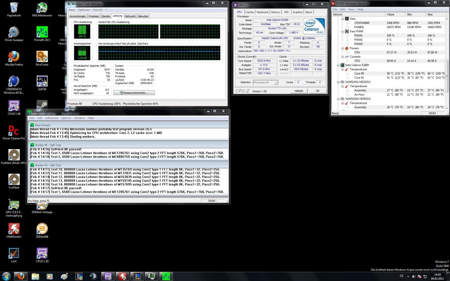

Nachdem mir mein schönes Maximus 4 Extreme kaputtgegangen ist, musste ich leider notgedrungen auf den Sockel 775 ausweichen und die stärkste CPU, die ich hier hatte, war ein kleiner Wolfdale E3400.
Viel zu wenig Leistung, also mal rausgeholt was ging:
182040d1328900191-core-2-duo-quad-yorkfield-e0-wolfdale-45nm-e0-xeon-e0-oc-thread-liste-6-e3400_prime.jpg
Momentan läuft er noch etwas höher auf ca. 4,7@1,53V. Unter Trockeneis konnte ich mit dem Ding ca. 5,2GHz validieren. Aktuell gekühlt mit einem Zalman CNPS9900MAX (Luft).
Ach ja, Untersatz ist ein Rampage Formula X48 mit 1200MHz DDR2 Ram von OCZ (PC2-9600). :)
