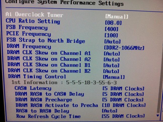

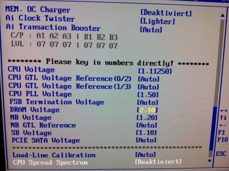

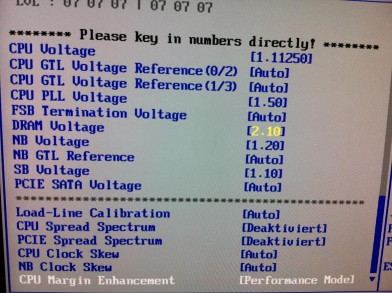

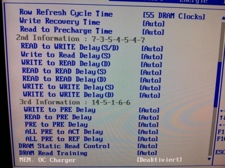

Hi Whitecker007 und alle anderen :)
ich habe nun meine Einstellungen im Betrieb getestet udn so ganz rund läuft der PC damit nich (1 mal nen bluescreen).
Ich habe mal alle wichtigen BIOS Einstellungen angehängt (hoffe ich habe nix vergessen).
RAM nutze ich OCZ DDR2 PC1066 OCZ2P10664GK

Hi
Am besten ein Foto machen,anders gehts leider nicht:(,oder halt abschreiben das wichtigste muss ja nich alles sein.
Edit zu den Fotos
Also,schlecht sieht das ja schonmal nicht aus;),bei "FSB Strap To Northbridge" würde ich mal auf 333 stellen,und dann dadrunter bei " D-Ram Freuquenz" auf 800 (1:1 Ram Teiler sagt man auch) stellen,dein Ram kann zwa wahrscheinlich mehr,aber um den erstmal als Übeltäter ausschliessen zu können schrauben wir den etwas runter:).
Auf dem 3. Screen hast du die "FSB Termination Voltage" auch VTT oder vFSB genannt auf Auto stehen,das ist nicht so gut,stell es einfach mal auf 1.2v,das sollte normal ausreichen denke ich.
Du hast jetzt 2. Optionen,1. du stellst um was ich gesagt habe,und schaust dann einfach ob du noch Bluescreens oder so bekommst ,oder 2. du drehst zusätzlich noch die V-Core etwas hoch,ich würde Option 1. erstmal testen,danach kann man immer noch herumexperimentieren würde ich sagen.
mfg Sascha
Alles klar, hatte ich grad schon gemacht. Ist mir nach dem Post auch gekommen das ein Foto am einfachsten ist ;) Hab den letzten Post editiert.
Hi Sascha,
vielen Dank. Werde dann mal Option 1 nehmen :)
Werde die Tage dann mal berichten wie es läuft und auch noch mal Prime laufen lassen.
