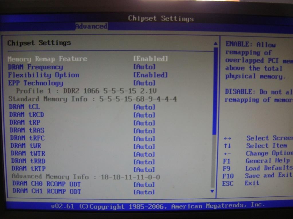

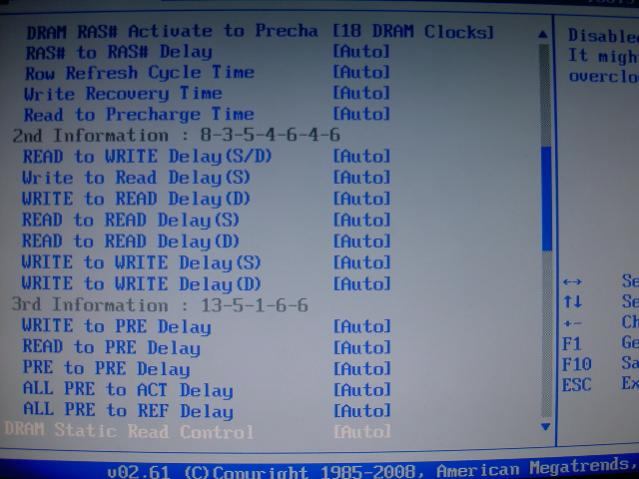

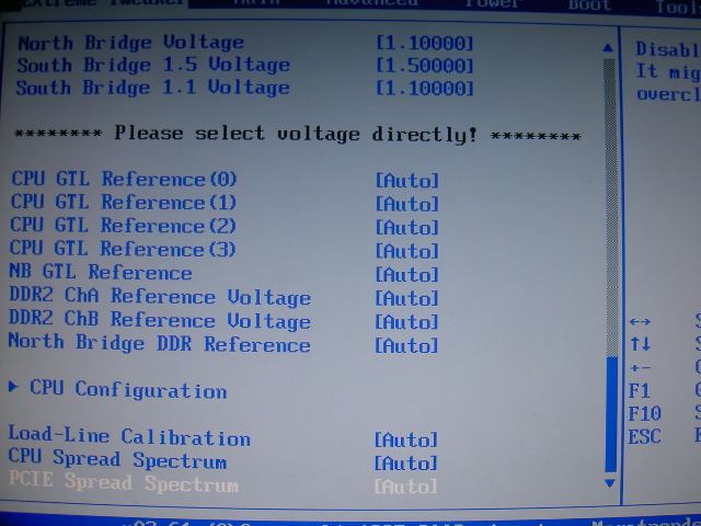

Q9550 @ 3,4 gHz so inordnung?

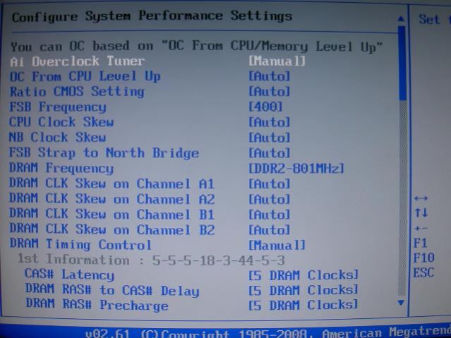

Hallo liebe Luxxer :)
Und Zwar habe ich mein Q9550 auf 3,4 gHz getaktet.
Prime hat bis jetzt auch keine Fehler geliefert (Large Test).
Prime lief 3 Stunden circa.
Ich hab mal ein paar Screens vom Bios gemacht.
Meine Frage ist jetzt ob ihr da was anderes noch einstellen würdet oder
ob da eine Einstellung gefählerich fürn CPU ist :)
nur einmal drüber schaun,
wäre echt dankbar :)
Board: Asus Maximus 2 Formula
CPU: Intel C2Q 9550 C1 stepping
Mit freundlichen Grüßen

Ganß unten dies Load line Calibration auf Disabled stellen ich weiß ja nicht ob sie aktiv ist oder nicht auf "Auto" vermutlich ist sie dann Enabled (Aktiviert),aber sonst sieht das gut aus,falls die LLC (Load Live Calibration) aktiv ist müsstest du nur die V-Core nochmal neu ausloten weil LLC ist nicht sooo gesund für deine CPU.

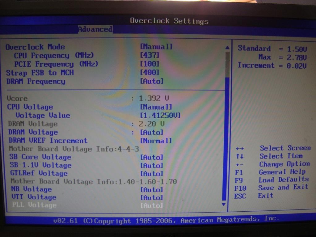

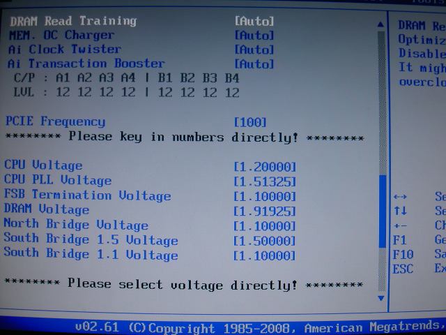

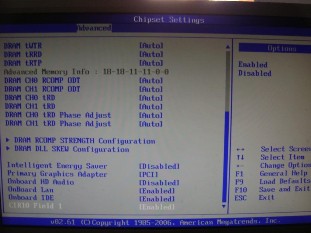

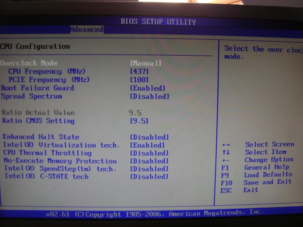

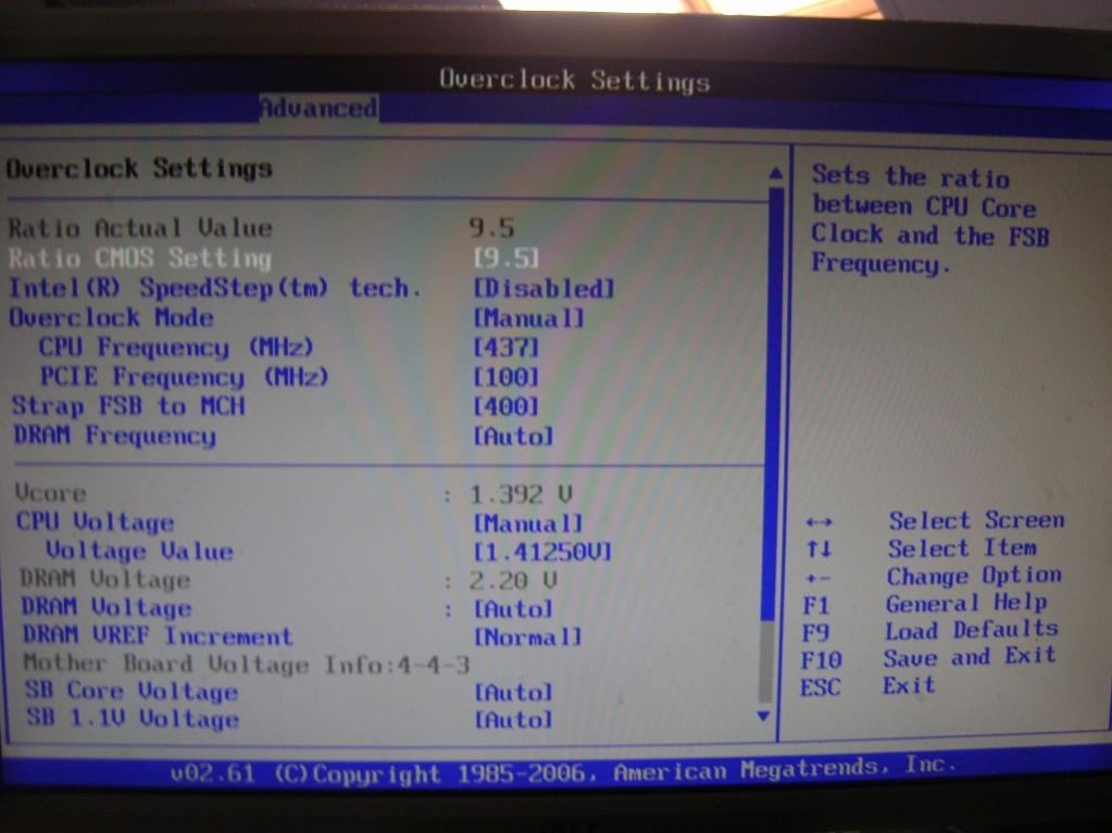

Ich habe momentan einen E8500 Wolfdale E0 (VID 1,3) auf 4109 laufen, dabei braucht der aber für einen Wolfdale meiner Meinung nach verdammt viel Spannung - im Bios eingestellt 1,4125V.
Natürlich möchte ich weiter, aber will natürlich auch die gute :-)fresse:) CPU nicht grillen - wobei gesagt sei, dass Kühlung kein Problem sein sollte, selbst bei dieser Spannung eiert die bei 46°C (Everest) bzw. 41°C (HWMonitor, CoreTemp, OCCT) rum.
Anbei paar Fotos der relevanten Bios-Abschnitte - und wie man sieht, sieht man nicht viel. Ich gurke auf einem ASRock P45XE rum (Ja, ihr dürft mich jetzt schlagen), daher ist das alles recht eingeschränkt. Habt ihr vielleicht doch ein paar Tipps für mich, wie ich noch so 200-400 MHz rausholen kann?
Bisher versucht:
FSB auf 450 hochsetzen um ein eventuelles FSB-Loch zu umgehen
NB-Voltage erhöhen um 0,2V
Danke im Voraus.

Hi
Du solltest oder musst die vNB vFSB (VTT) Spannung manuell anpassen,auf "Auto" legt jedes Board onmass viel Spannung drauf,wieviel du brauchst kann ich dir nicht sagen musst du mal austesten denke aber mal für 437 FSB werden 1.20v auf der vNB wie VTT ausreichen.
Und wenn du dann halt mehr erreichen willst musst du weiter die Mainboard Spannungen anpassen,in deinem Falle geht ja nur noch FSB hoch weil Multi ist ja schon 9,5.
Wieviel V-Core liegt den bei dir unter Prime last an?
VCore geht bis 1,345V runter in Prime.
Aber ja, ich werde mich dann am Wochenende mal mit den restlichen Spannungen beschäftigen. Dank dir.

@delicious_cake : Ich würde versuchen die Werte Deiner Komponenten auf alle Fälle manuell einzutragen. Z.B. auch beim RAM. Die Einstellung "AUTO" ist öfters kritisch. Auf den RAM-Riegeln steht die Spannung drauf. Wenn die einigermaßen was taugen schaffen die FSB 437 locker bei Standardspannung.

[/COLOR]@delicious_cake : Ich würde versuchen die Werte Deiner Komponenten auf alle Fälle manuell einzutragen. Z.B. auch beim RAM. Die Einstellung "AUTO" ist öfters kritisch. Auf den RAM-Riegeln steht die Spannung drauf. Wenn die einigermaßen was taugen schaffen die FSB 437 locker bei Standardspannung.
Das ist auch ein Problem. Wenn ich die Werte komplett manuell eintrage, habe ich brutale Probleme mit dem Ram - lt. Website von Corsair ist der auch mit dem Board nicht kompatibel.
Selbst wenn ich das System komplett auf Standardtakt setze, laufen manuelle Werte einfach nicht. Wie gesagt, Rotzboard.
/edit: Also "brutale Probleme"=extreme Instabilität, es wird nicht der komplette Ram erkannt, sowas. Memtest läuft mit Auto-Settings durch, manuell nicht.
