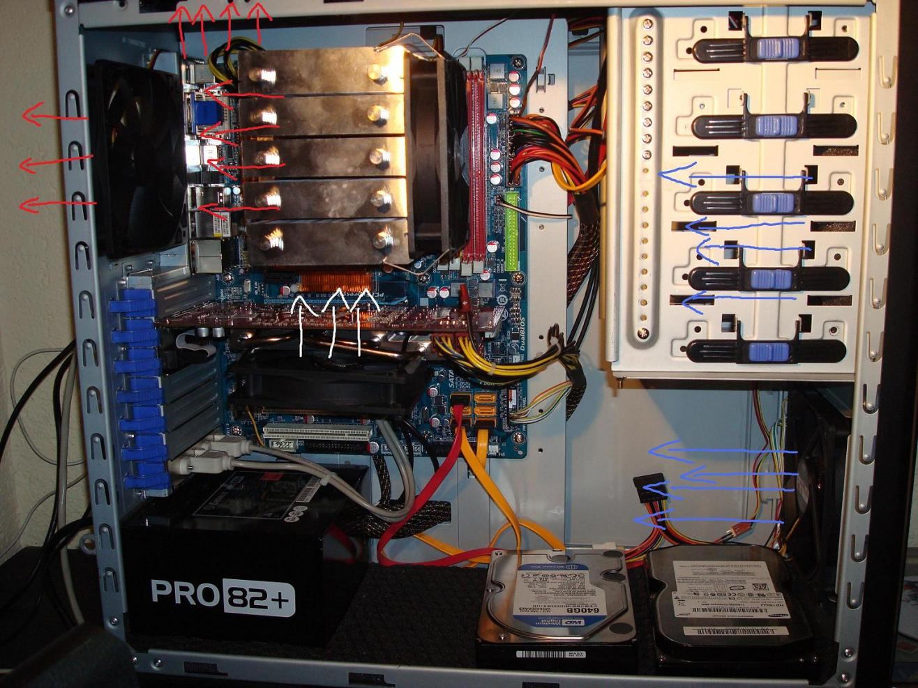

so bin nu mitm Bastel fertig :)
hier mal ein Bild von Innenleben meines R690ers.
Hab den HDD-Käfig rausgeschmissen, sämtliche "Gitter" entfernt ausser das Mesh der oberen Lüfter. In der Front die zwei 120mm non LED Lüfter die beim Gehäuse dabei waren, der oben in den Laufwerksschächten is mittels Schaumstoff eingepasst der untere am vorgesehen Platz.
Dann noch 2 120mm Lüfter(Scythe Slipstream 1200) hinten, einer am Heck und einer Oben, alle restlichen Öffnungen sind "dicht" gemacht worden das der Luftstrom nicht gestört wird. Kühler issn Mugen 2 mit nem 1200er Slipstream bestückt.
Meinungen für evtl. Optimierungen sind erwünscht :d
@Kerl Dein Aufbau ist ja gar nicht mal so schlecht und sieht auch gut aus, aber da du was verbessern willst. Der nach meiner Meinung größte Fehler ist das die warme Luft der Grafikkarte nicht gleich nach Außen befördert wird. So dürfte sich nen leichter Hitzestau entwickeln. Aber wahrscheinlich sind deine Graka-Temperaturen noch tief genug. Einfach mal nachschauen.
Meine Karte wird übrigens in Supreme Commander nicht so warm, "nur" 86°C am Mem, also 4° mehr als im Idle aber da war auch keine große Last auf der Graka drauf.
