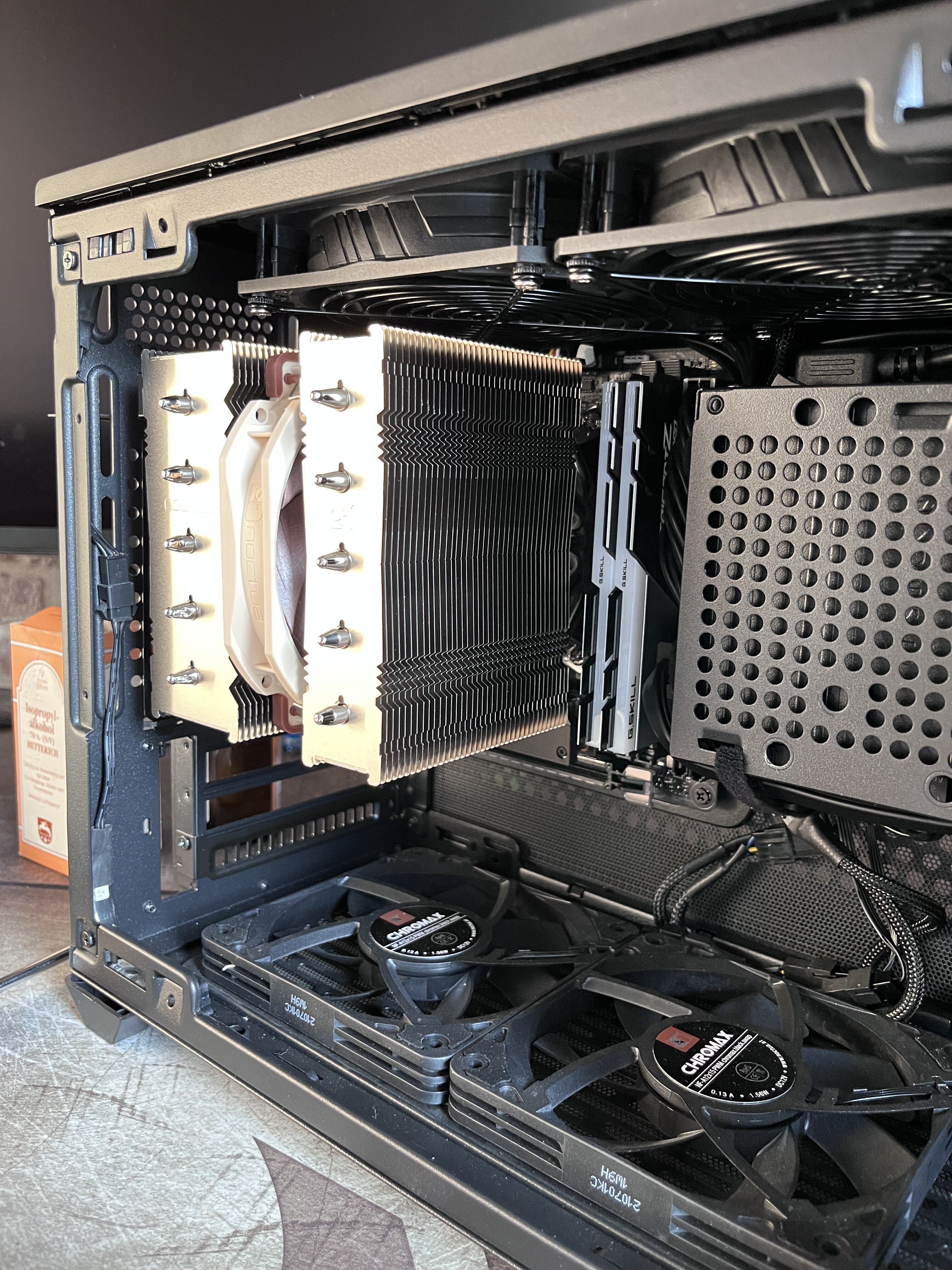

Hat jemand schon den Noctua NH-D12L im NR200P getestet?
Oben die Standardlüfter des NR200p unten 2x Noctua NF-A12x15 PWM chromax.black.swap, 120mm.

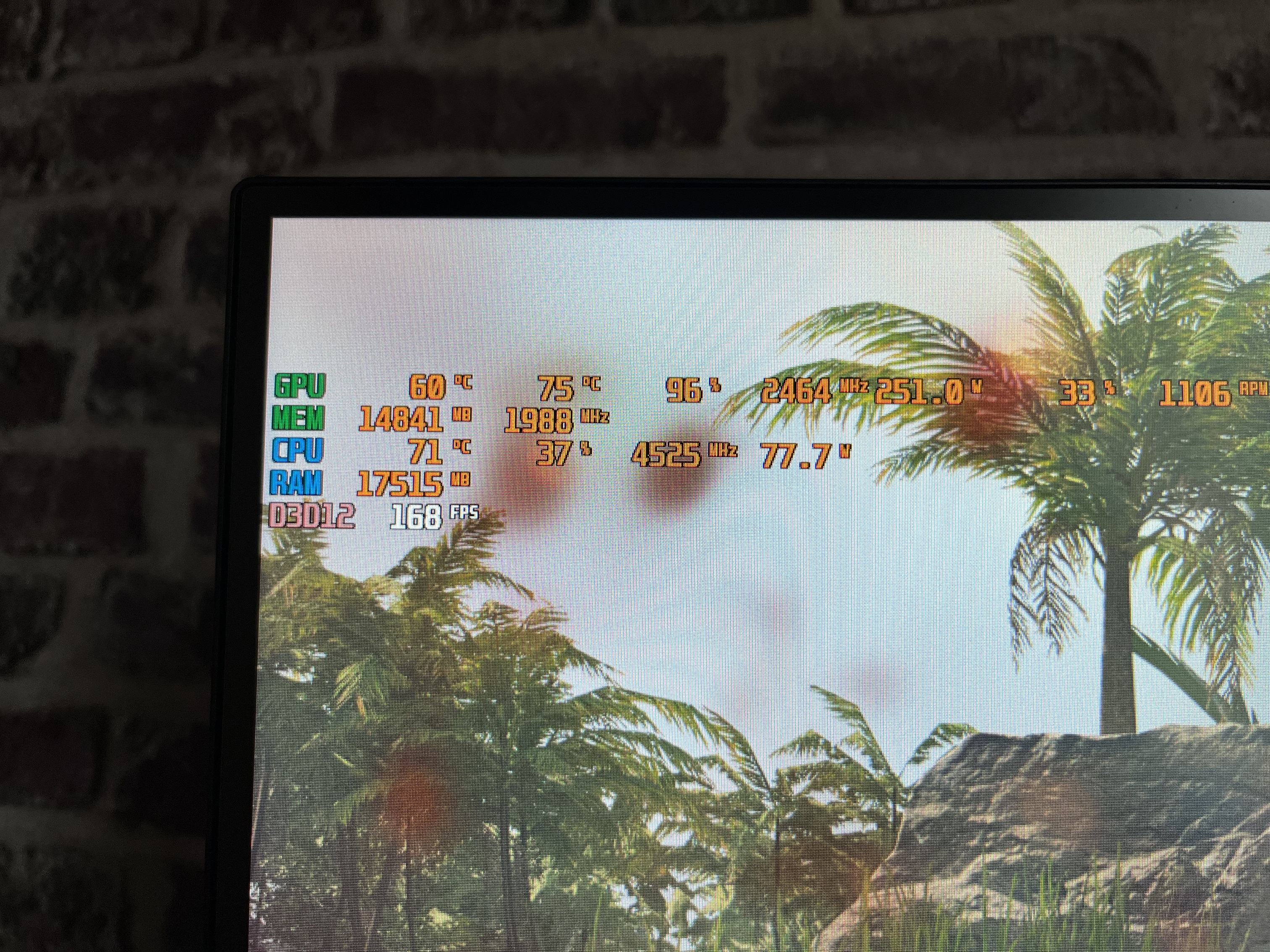

An sich ist der PC extrem leise. Die Gehäuselüfter sind bei mir auf max 700rpm geregelt. Der CPU Lüfter geht nie über 1100rpm (manuelle Kurve). Bei der GPU selten 1200rpm.
Temps sind bei 80°C CPU und 75°C GPU bei Gaming/Benchmark.
Wobei ich den 5700x noch auf seine eigentlich TDP von 65W begrenzen will. Momentan gönnt er sich fast 80W.
hier mein derzeitiges komplettes Setup: https://geizhals.de/?cat=WL-2459332
Der Screenshot ist aus Warzone in max Settings (glaube ich ^^)

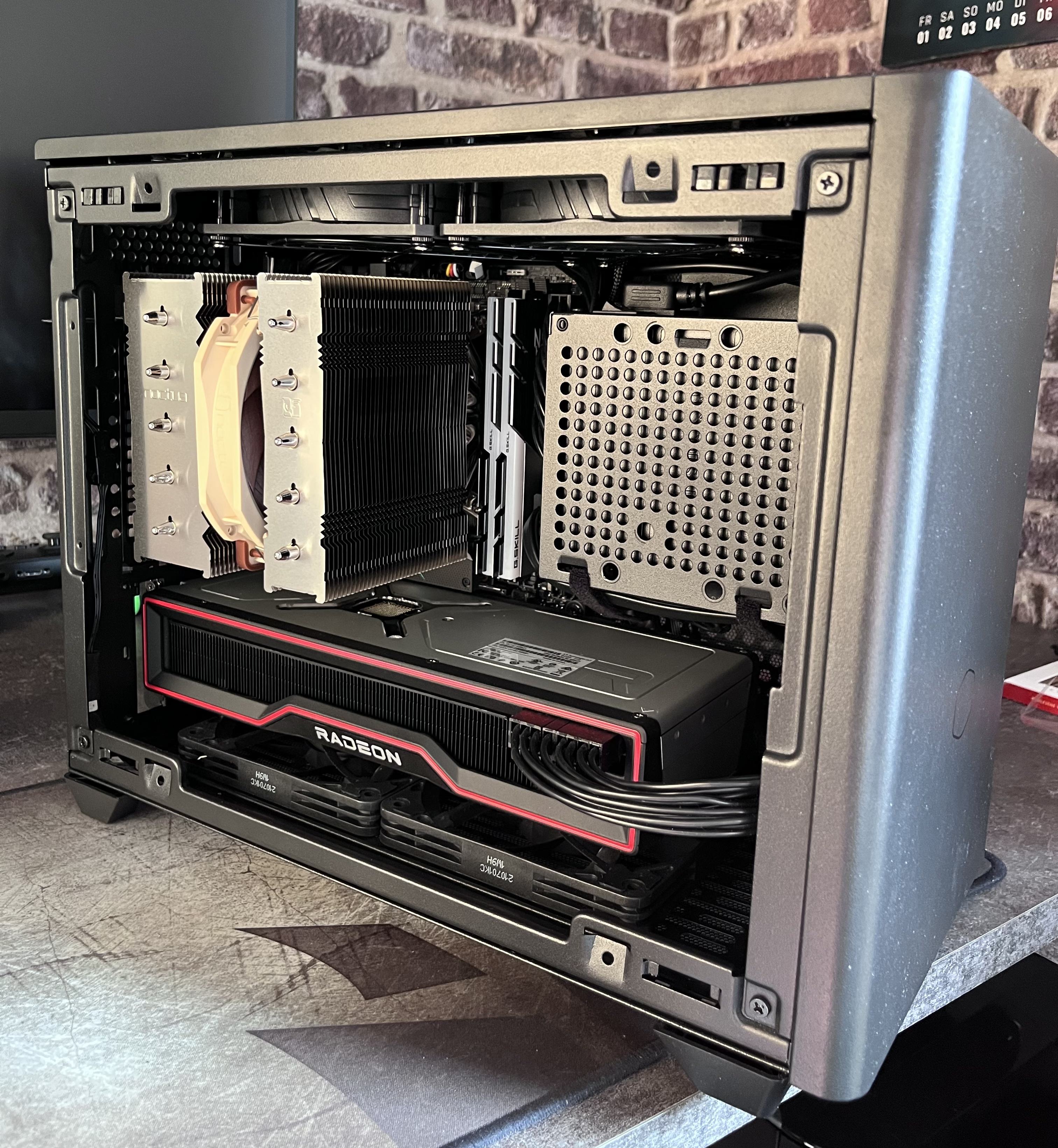

Wo gehen denn die Schrauben rein? Im Boden gibt es ja keine Löcher, ich kapier das grad nicht ^^
Wir reden ja hier vom NR200P oder? Da ist doch der ganze Unterboden mit Rillen für Lüfter und nem Staubfilter.
Ja, ich warte einfach mal bis sie da sind und probier mal den Einbau. Gehen die Schrauben dann durch den Staubfilter?^^
Weils nicht anders geht? Bei mir hinh da immer recht viel Dreck dran^^
Hatte bisher aber auch nur 3 Lüfter rauspusten und keine rein.
Ich würde sagen, dann sind die Temperaturen besser aber wenn bei dir so viel Dreck dran hängt, müsste man das dann natürlich nochmal überlegen. Ich würde den ausbauen und dann eben die beiden Noctua rein.
