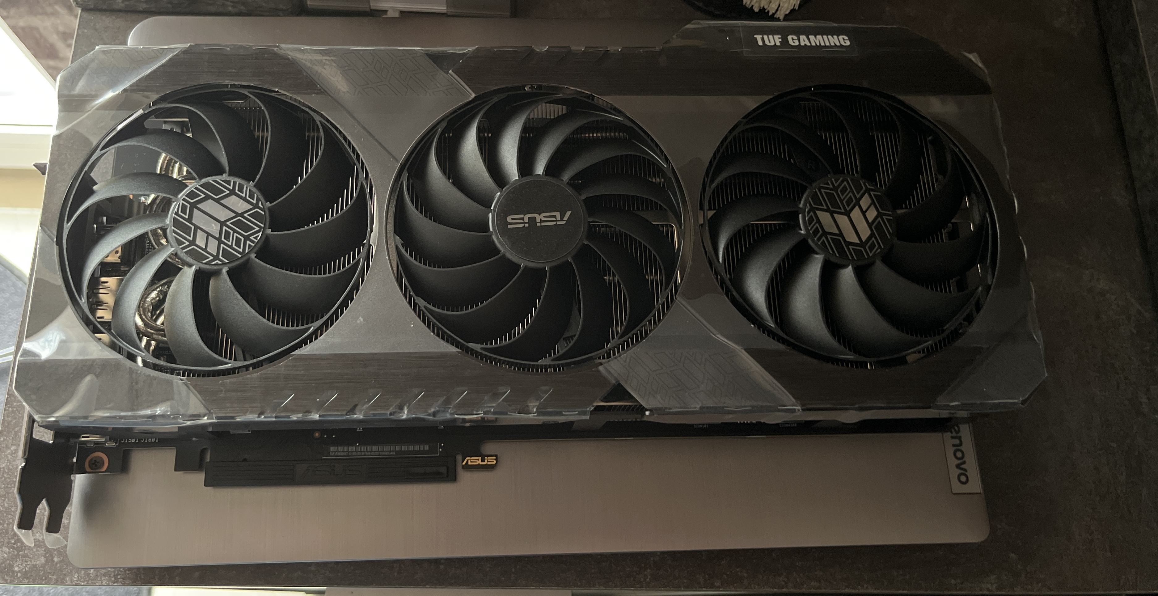

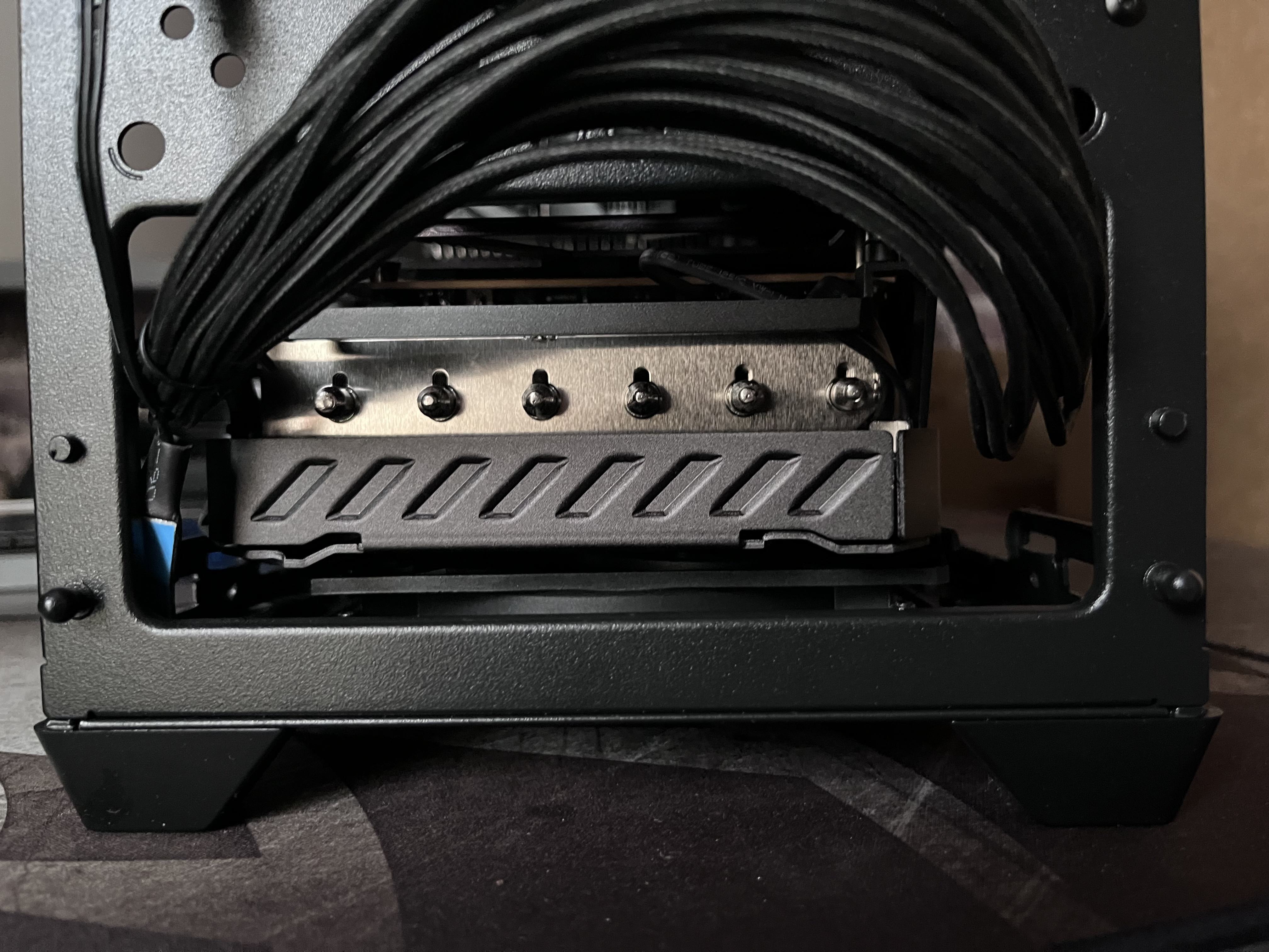

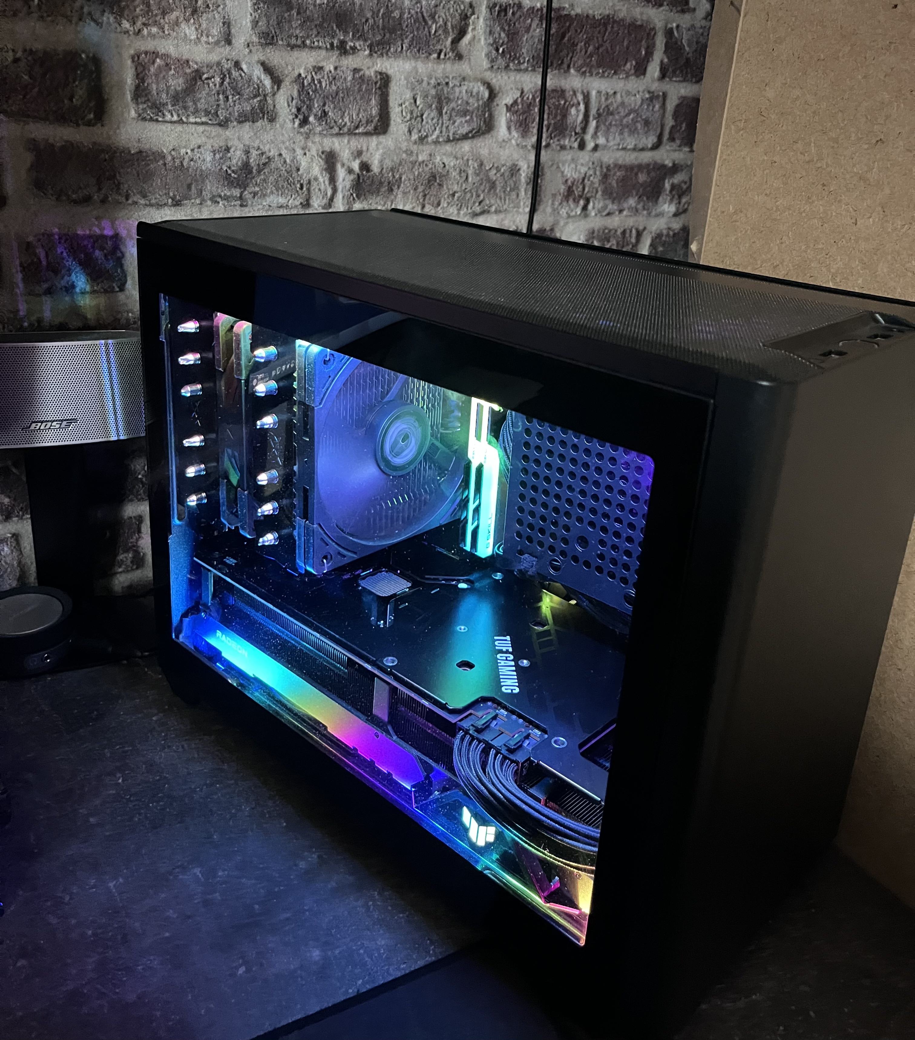

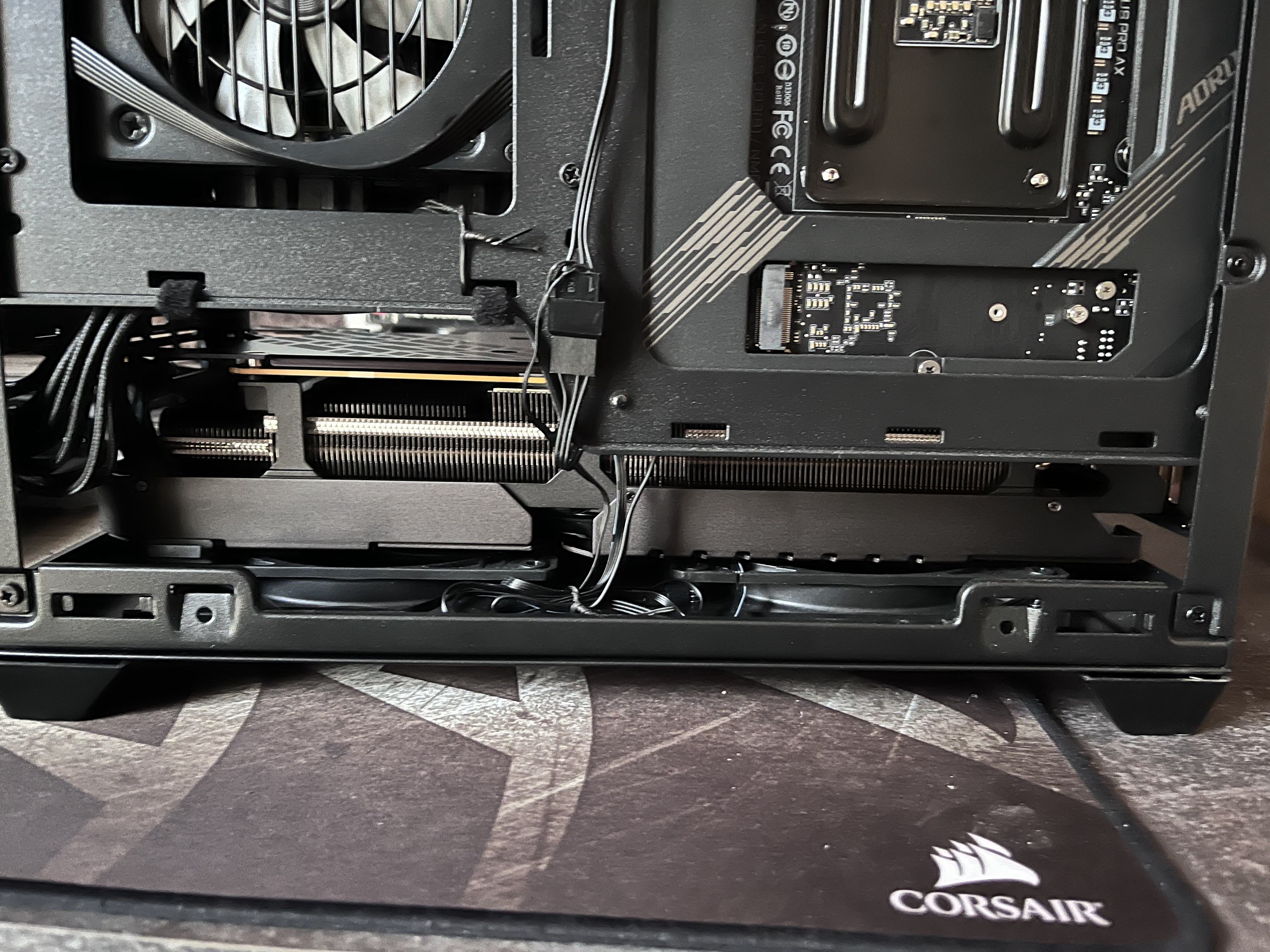

Welche 6800XT / 6900XT passt verlässlich in das NR200P ... hat da jemand Erfahrung gesammt ?? :giggle:
Ok, die Referenz ist ja von den maßen ideal aber leider nur noch Gebraucht zu bekommen.
Wie sieht es denn bei den Custom-Designs aus?
Also eine 6900xt Nitro hatte ich drinne, aber dann ohne Lüfter drunter, wenn ich mich recht entsinne.

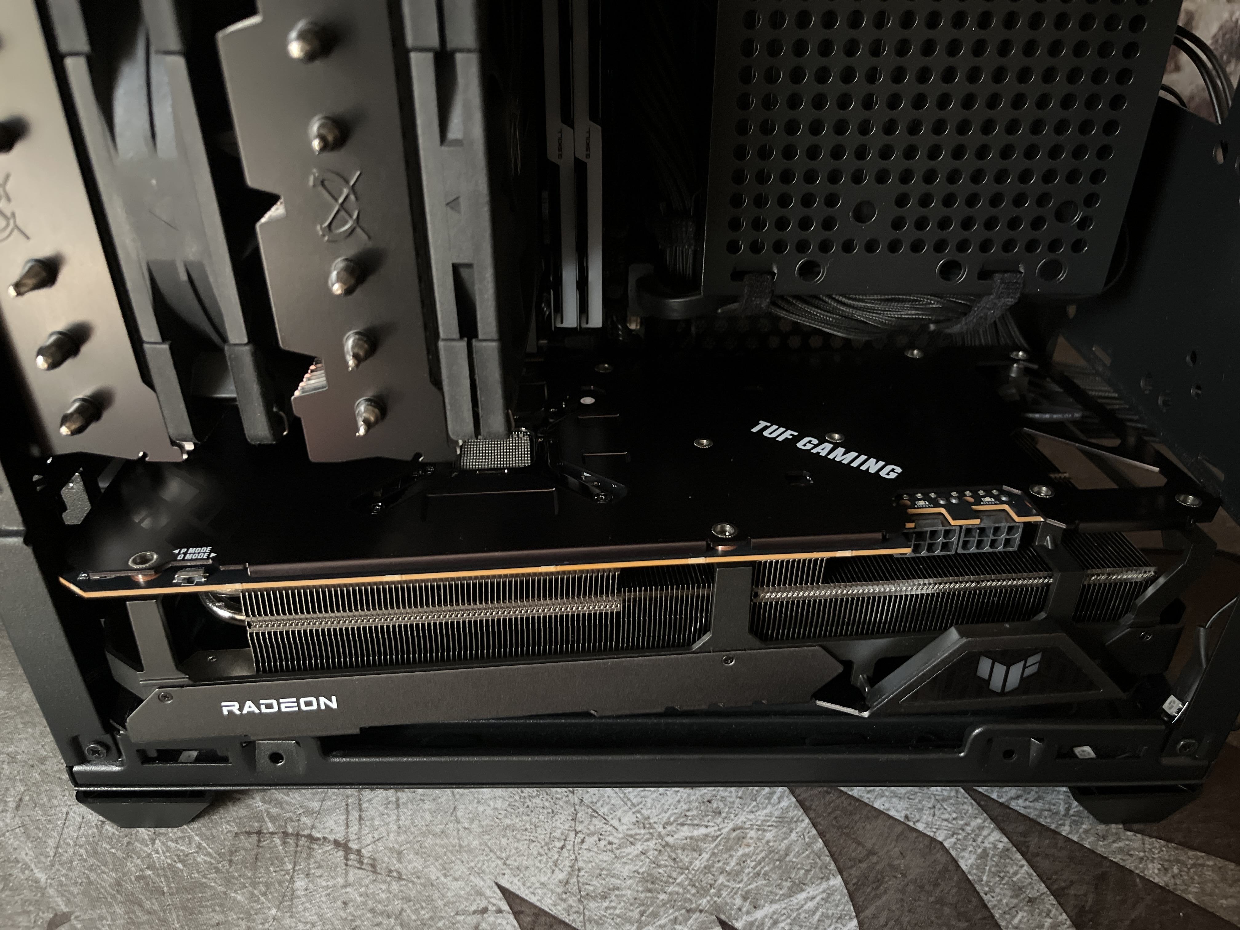

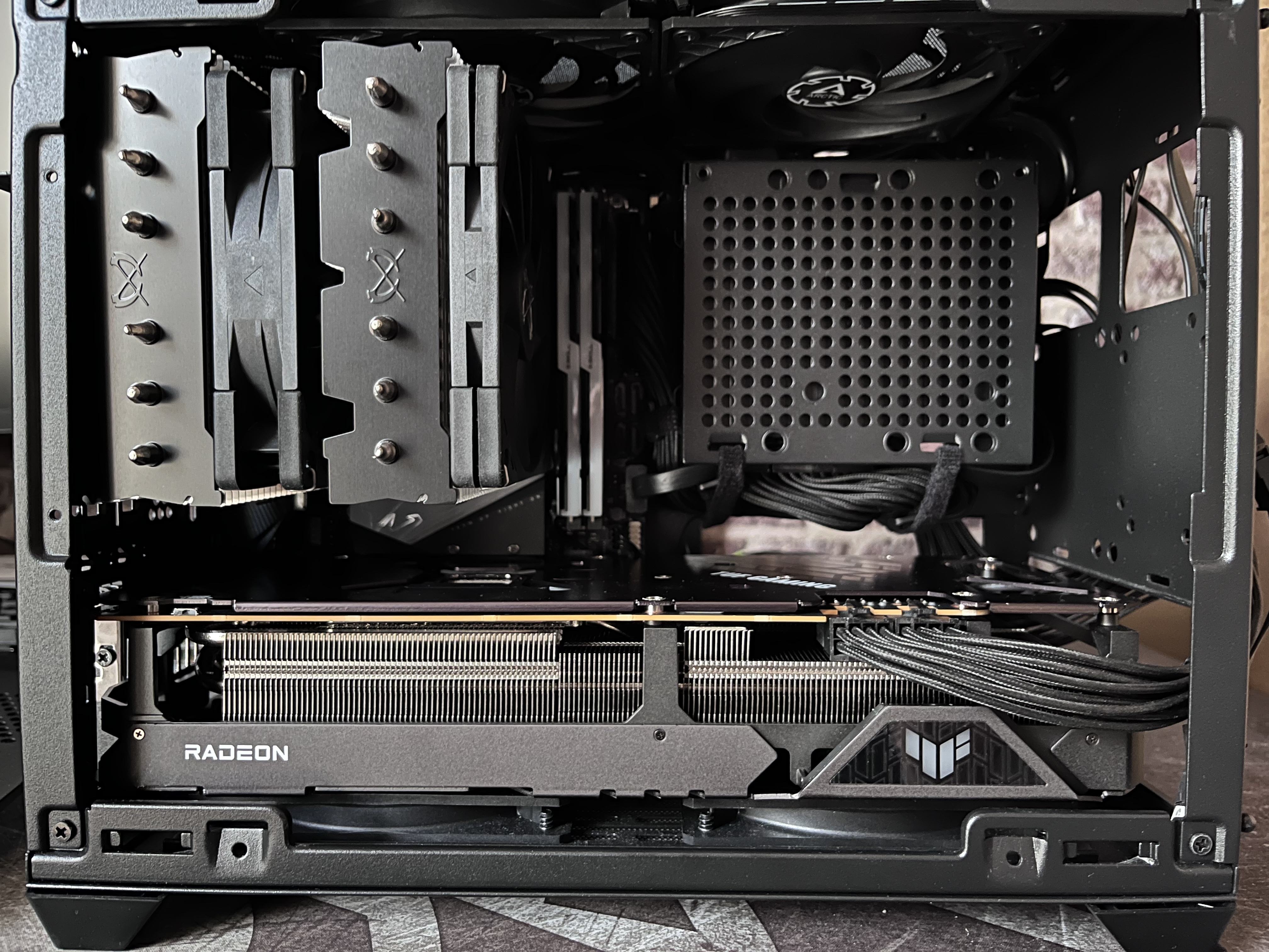

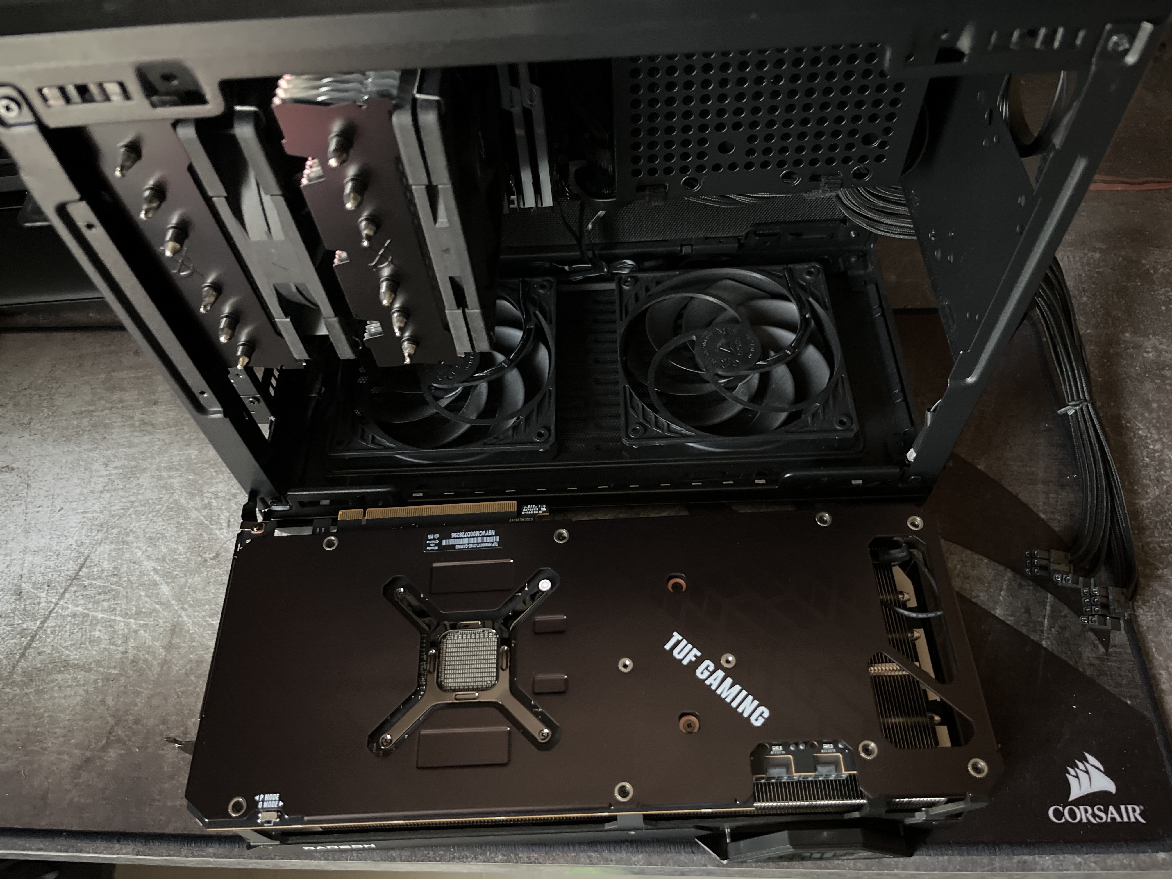

Wenn gewünscht stell ich Bilder mit ner ASUS TUF 6900XT rein. Gibt glaube nix größeres. ^^
@tobber83 @mrcoconut
Hier die Bilder.
Ohne die Aussparung in der Front würde sich die Karte aber nicht verbauen lassen. Ebenso musste man für den Einbau den Rahmen an der Halterung für die IO Blende am NR200p entfernen. Das war wirklich krank knapp...
Karte ging aber zurück. Spulenfiepen war lauter als der Rest vom PC.
Werde es aber vielleicht nochmal probieren wenn so ne Karte für um die 500€ zu haben sein sollte...

Meine 6950 XT hat auch Spulenrasseln - wie 95% der aktuellen GPUs da draußen...
Mit der limitierung der FPS bekommt man das idr aber in den Griff... und gerade bei AMD ist das dermaßen easy durch die sehr gute Treiber-Oberfläche.
Hatte btw. bis gestern eine RTX 3080 FTW3 Ultra LHR drin und das ging auch - die hatte absolut 0 Spulenfiepen/Rasseln. Aber halt so groß das die Abwärme kaum irgendwo hin konnte...

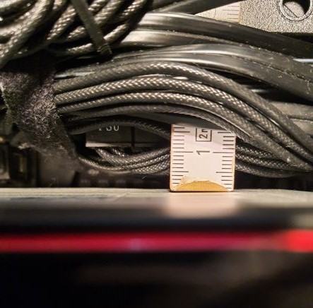

Nachfolgend ein paar Erfahrungswerte zum neuen Asus Loki Netzteil im NR200P.
Das Netzteil ist 0,5 cm kürzer als andere SFXL PSU was die Verkabelung vereinfacht. Die Kabel stoßen jetzt nicht mehr an der GPU an. Problematisch ist das 2fach PCIe Kabel da es auf Netzteilseite einen 12VHPWR Stecker hat. Dadurch sind längere GPUs nicht mit gutem Gewissen mit den beiliegenden Kabeln verbaubar. Meine Referenz 6900 XT passt von der Länge.
Es sind aber 2*PCIe 8 Pin Anschlüsse auf PSU Seite frei und es liegt ein 20% Cablemod Gutschein für zusätzliche Kabel bei.
Übersicht der beiliegenden PCIe Kabel (jeweils von PSU Seite auf GPU)
1*12VHPWR auf 2*PCIe 8 Pin
1*PCIe 8 Pin auf 1*PCIe 8 Pin
