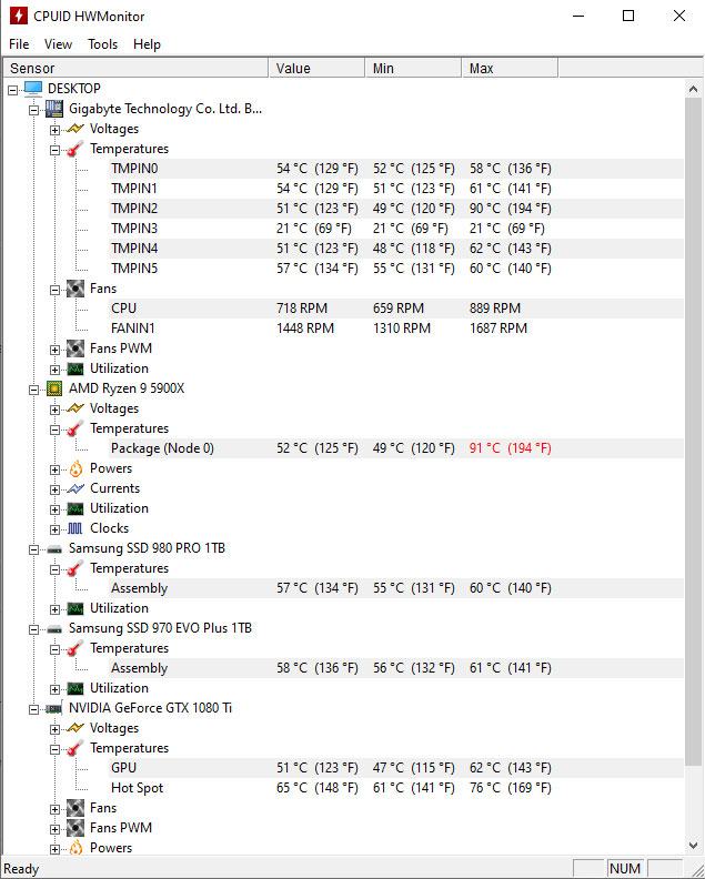

Hab bereits beim normalen Arbeiten HWMonitor offen um zu sehen wie sich alles so verhält.
CPU: liegt bei etwa 50-60°
GPU: 50°
HDDs: ~60°
Spiele soweit noch nicht installiert und getestet. Nur mal Cinebench probiert.
Als es aber im HWMonitor bei CPU rot wurde und da eine 91° stand hab ich den Test abgebrochen.
Also der Kühler ist richtig fest drauf und genügend Leitpaste wurden ebenfalls draufgemschmiert.
Ist das normal das bei Cinebench die Temp so der Art hochgeht?
(Die aktuelle Umgebungstemperatur ist bei mir aktuell so um die ~30-32°.)

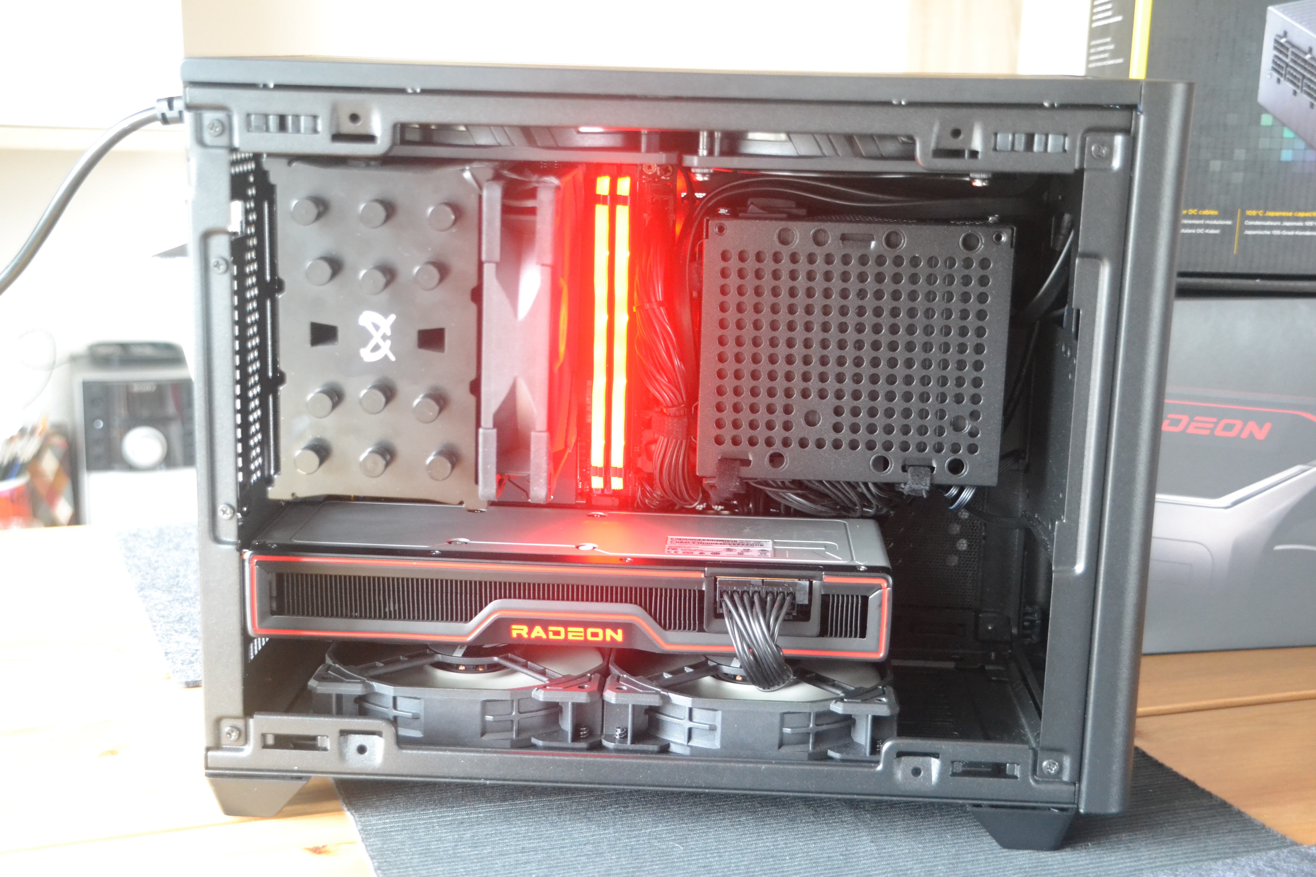

@Xentarus
Also die Kombi vom Mugen zusammen mit dem B550I Aorus Board und dem NR200P hatte ich schonmal hier stehen und es hat gepasst.
Um den zweiten Lüfter montieren zu können, drehe doch einfach den Mugen mal um 180° und dann den zum Gehäuse gerichteten Lüfter schon vorinstallieren. Somit sollte genug Platz über dem RAM sein um den Lüfter zu befestigen.
Ich hab dir das Bild von dem PC mit dem Aorus Board mal angehängt
So sieht es aktuell bei mir aus, wobei es sich jedoch um ein Asus RoG Strix X470I Board handelt und der CPU Sockel anscheinend etwas tiefer als beim Aorus Board liegt.

@CarbonEistee sieht man die Bilder nicht die ich angehängt habe? Hab extra noch schnell paar Fotos gemacht.
Der 2. Lüfter passt leider nicht, sonst würde das Seitenteil nicht mehr schließen lassen, Grund ist hier der RAM + 24Pollstecker, es sind nur 0,5-0,3cm ca. aber leider zu viel.
Sieht man gut wo ich extra das Messband rangehalten habe, aufgelegt am RAM-Ende. Der 24Stecker inkl. Kabel sind extrem hart und erst ab einer gewissen Länge biegsam nicht direkt am Steckeranfang.
Der Bogen nimmt also ebenfalls wertvolle mm weg.
180Grad Drehen funktioniert auch nicht. Ich habe vor dem setzen der Leitpaste alle Möglichkeiten ausprobiert.

Hab jetzt nochmal Cinebench durchlaufen lassen. Die ersten 5min mit offenen Seitenteil da ging es mit max.82°
Die restlichen 5min dann mit geschlossenen. Max. wurden 87° erreicht und es blieb dann immer bei 86-87°.
Was mich wundert das der einzige Gehäuselüfter obwohl er auf Slience in BIOS steht hochdreht mit steigender Temp bis max. 1753RPM
hingegen die CPU Lüfter bis max. 840 RPM hochgingen obwohl sie im BIOS auf Auto stehen.
