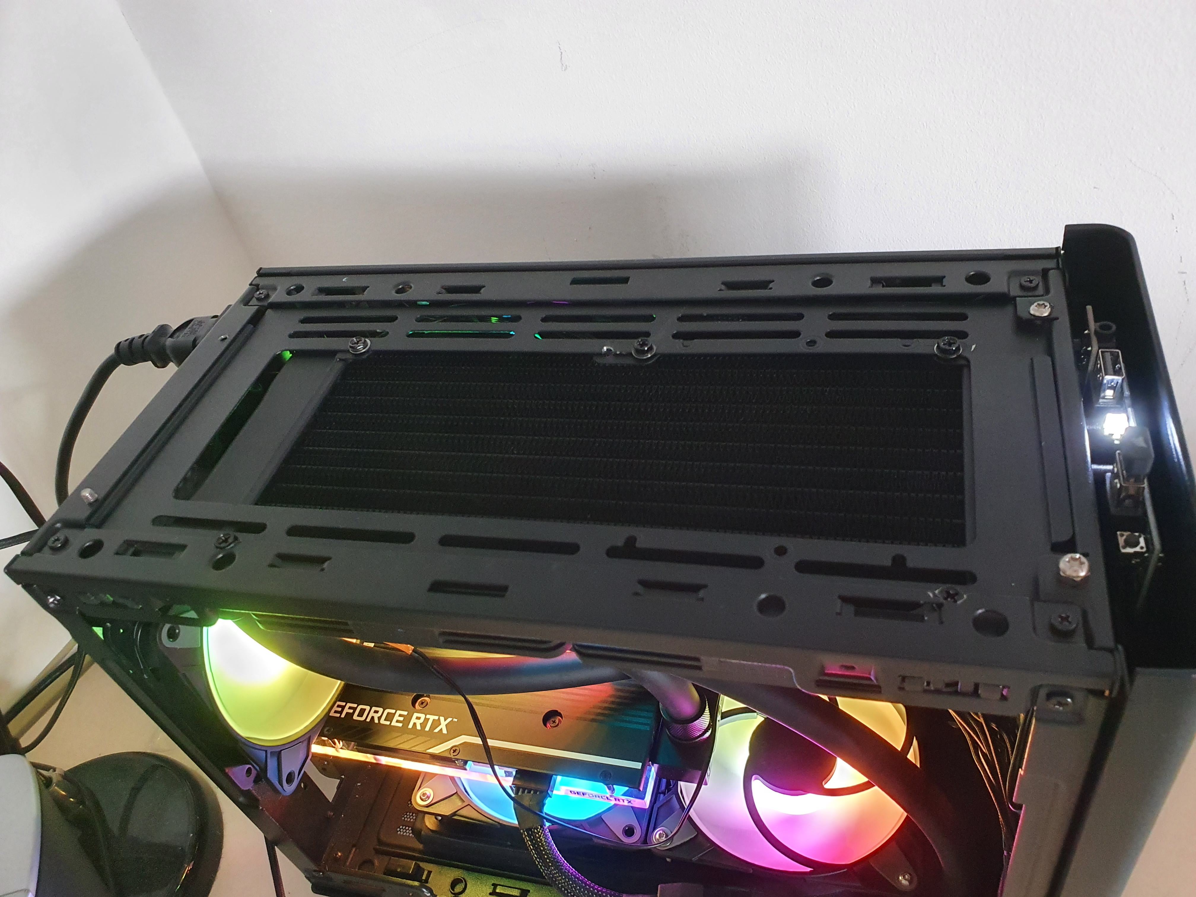

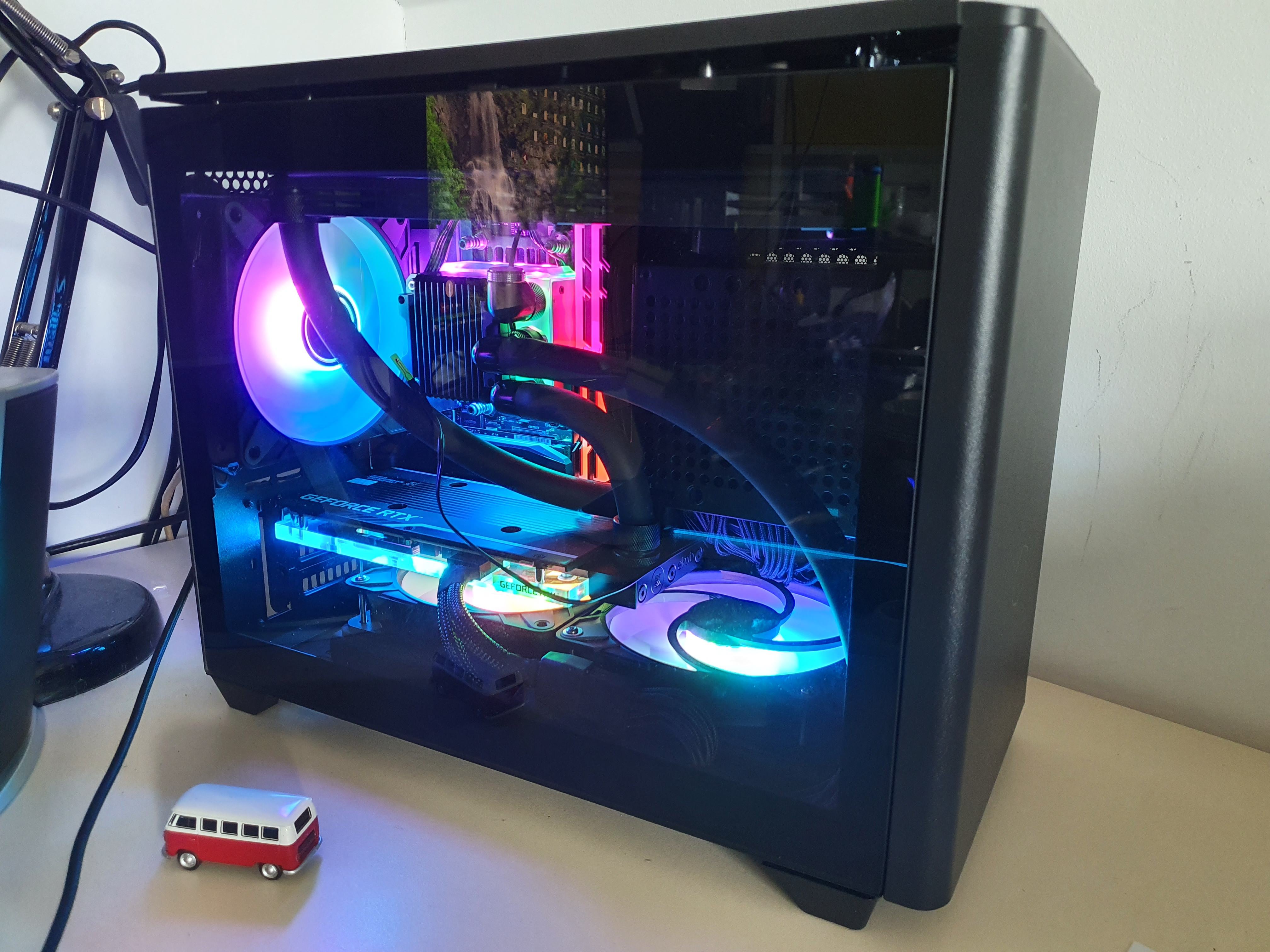

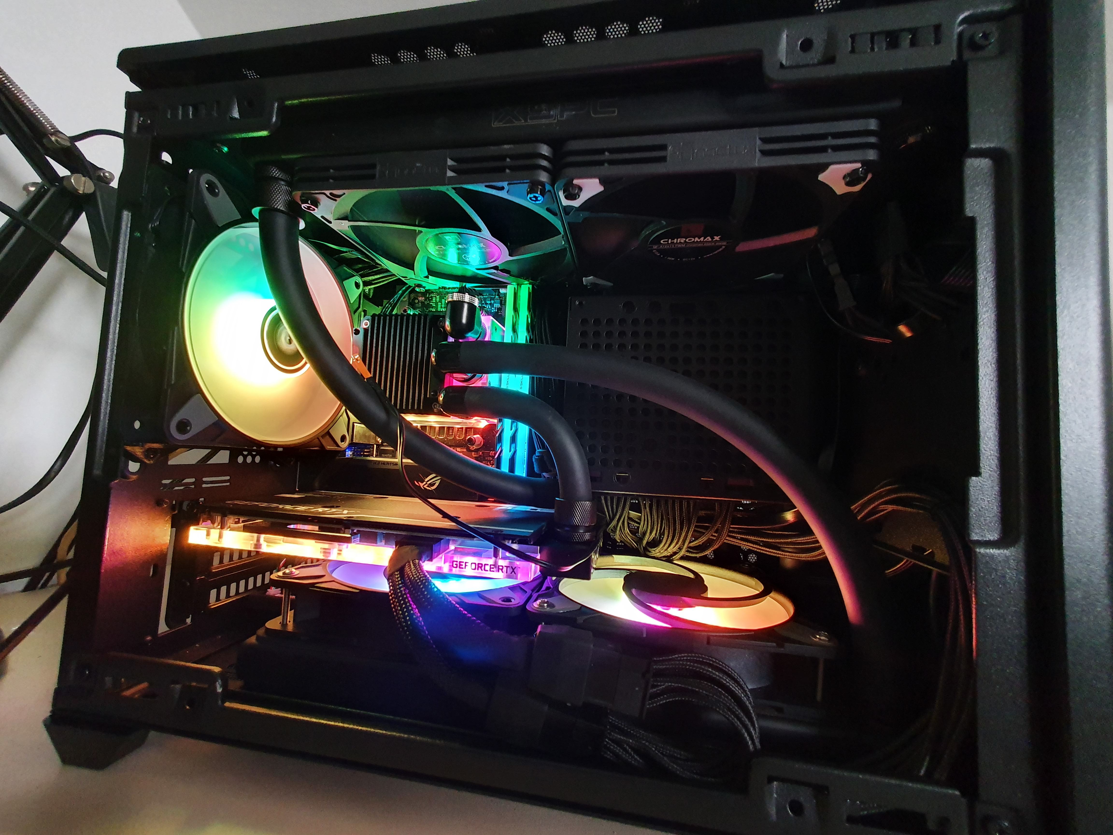

Bei mir gibt's ein Update. Ich hatte ja eine Wasserkühlung für CPU und GPU verbaut und beides mit nur einem 240er Slim-Radi gekühlt. Die Kühlwirkung war grenzwertig und leise war das System beim Gamen nicht mehr wirklich, aber noch im verschmerzbaren Rahmen.
Da ich mal wieder Bock auf basteln hatte habe ich mir einen weiteren 240er Slim-Radi besorgt und diesen dann eingebaut.
Dafür mussten viele Dinge angepasst werden:
- Das Netzteil habe ich um ca. 10mm tiefer gesetzt, damit oben über dem Kaltgerätestecker Platz für Radi+Slimlüfter ist.
- Radiator oben wurde mit dem Halter, der eigentlich für die Seitenwand gedacht war, montiert. Dafür mussten diverse Bohrungen gesetzt werden.
- neues Mainboard war nötig, da der Ram auf dem X570i Aorus Pro zu hoch sitzt und somit mit dem Lüfter kollidiert. Es wurde ein Asus B550i Strix.
- Deckel muss noch angepasst werden, der passt aktuell noch nicht. Das wird aber :)
Das Ergebnis überzeugt. Das Wasser bleibt deutlich kühler bei viel geringerer Lüfterdrehzahl und dementsprechend Geräuschentwicklung.
Das Gesamtkonzept habe ich übrigens auch geändert.
Vorher: unten durch Radi rein, oben und hinten raus. --> leichter negativepressure
Jetzt: unten und oben durch die Radis rein, hinten raus. --> positivepressure
Man müsste meinen, dass das so auf Dauer nicht funktionieren kann, da die Wärme nicht aus dem Gehäuse kommt. Habe dann mal n Heaven-Benchmark bis zur Beharrungstemperatur des Wassers laufen lassen und dann das TG entfernt. Unterschied der Wassertemperatur: <0,5°C, also quasi kein Einfluss.
Anhang anzeigen 664083Anhang anzeigen 664087Anhang anzeigen 664088

Naja, stellt dir vor, die Lüfter wollen mehr reinblasen, als raus geht. Dann haste n Staudruck und die Radiatoren können nicht mehr so kühlen, wie sie könnten.
Wenn man dann das TG entfernt wäre der Staudruck damit auch direkt weg, was in kühleren Wassertemperaturen resultieren würde.
Das ist zum Glück nicht, bzw. nur in sehr geringem Ausmaße der Fall.

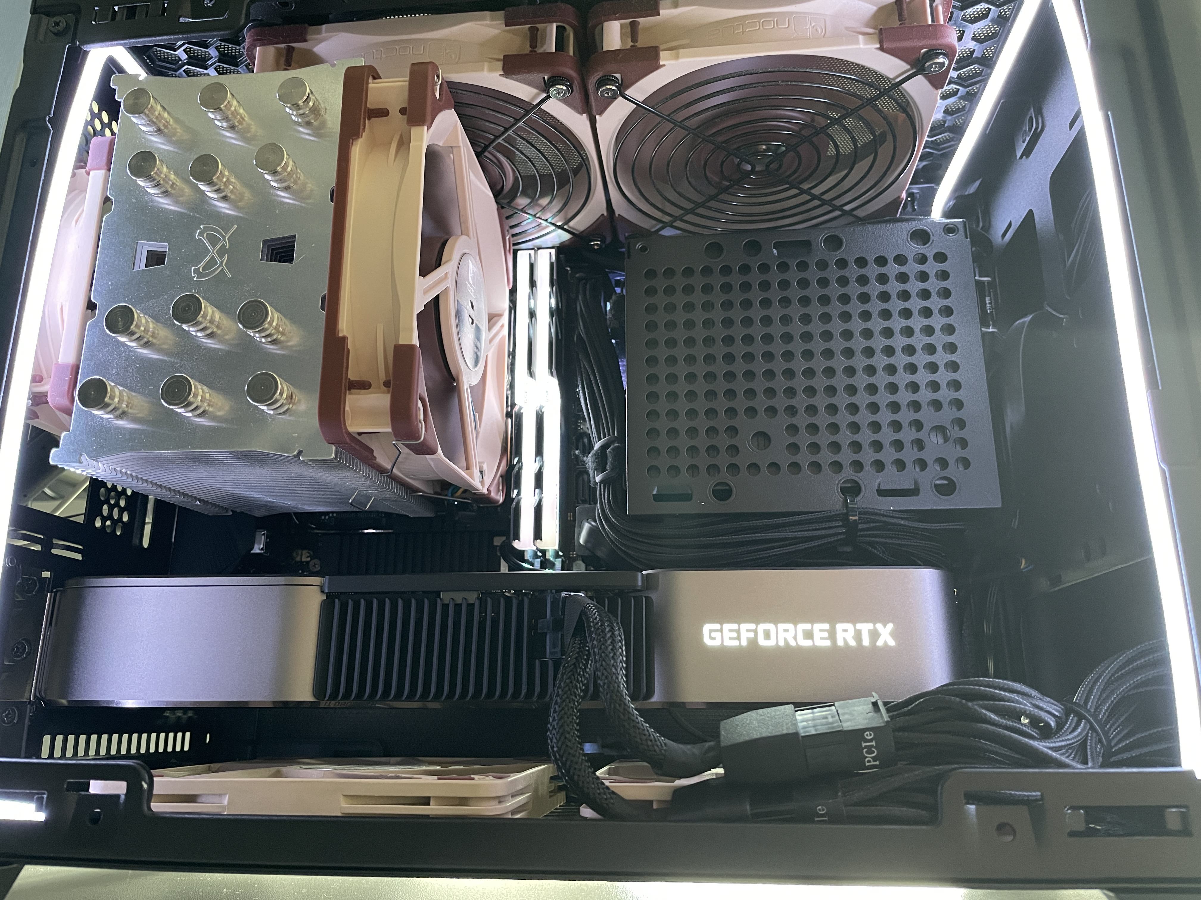

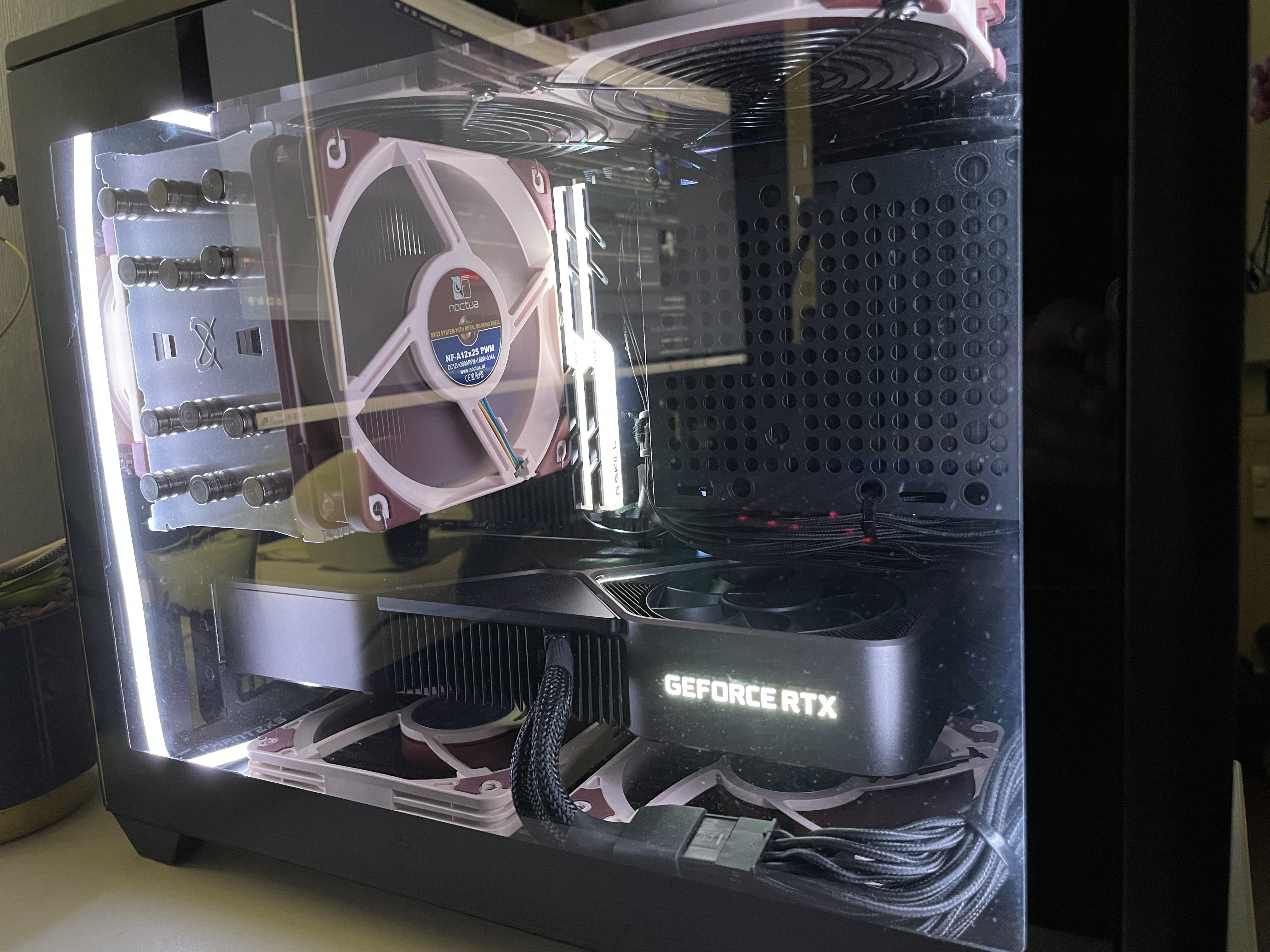

Moin zusammen und danke nochmal für die schnelle, gestrige Antwort @Maendro (schneller als manch eine kommerzielle Support-Einrichtung :d) !
Mein Build ist nun fertig gestellt :)
Und da ich weiß, dass es in unseren Gefilden noch Gang und Gäbe ist, sich am Glück anderer zu erfreuen, möchte ich euch ein Paar Fotos und Infos nicht vorenthalten.
Vorab: ich komme von einer Custom WaKü im Meshify S2.
Die Bastelei macht mir nach wie vor Spaß und Lautstärke + Temps waren wahnsinnig gut, dennoch bereitete es mir gegen Ende mehr Kopfschmerzen als Freude, da selbst für kleineste Änderungen immer maximaler Aufwand vorprogrammiert war. Daher komme ich wieder zurück zur LuKü unter Nutzung dieses tollen Gehäuses, da ich SFF einfach sehr ästhetisch finde.
So sieht das gute Stück aus (ist jetzt auch nichts besonderes :d ):
Verbaut habe ich:
  • 5800x (kommend vom 3900x)
  • 3080 XC3 Ultra (kommend von einer 2080 Sea Hawk EK X)
  • 32 GB Trident Z Neo 3600/17
  • ROG Strix B550-I (kommend vom Aorus Master x570, dessen Lüfter mich in der WaKü sehr genervt hat...)
  • Corsair SF750
  • MP600 1TB + SanDisk Ultra 2TB
  • Fuma 2 + 4 NF A 12x25
Erster Eindruck ist gut bis sehr gut. Mit den CPU Settings im BIOS bin ich nicht so firm und habe hier lediglich den Standard (PBO) aktiviert.
ReSize Bar habe ich ebenfalls aktiviert - so wie ich verstanden habe tut das nun auch mit NVIDIA (korrigiert mich, falls ich falsch liege).
Ansonsten DOCP + Lüfter angepasst (hier hat sich das Setting "Standard" als guter Kompromiss zw. Temp und Lautstärke herausgestellt).
Nach etwas Recherche und Verprobung meinerseits stellte sich für die GPU ein Unvervolting mit Sweet Spot bei 1890 mHz @ 0.837 V als sehr sinnvoll heraus was mir dankenswerterweise sowohl eine bessere Aufrechterhaltung der Boost-Taktrate + höherem TimeSpy Score + bessere Temps beschert (hab´s leider nicht dokumentiert... sorry)

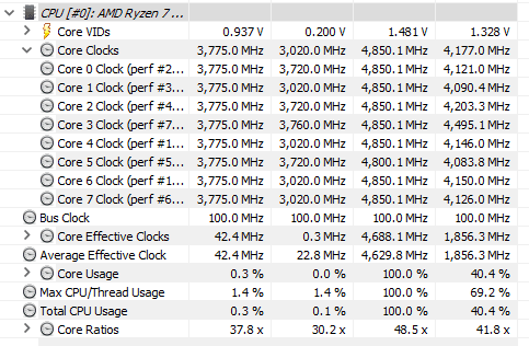

So sieht das ganze nach ca. 10 Minuten P95 aus:

An die Temps und die Lautstärke einer WaKü kommt´s nicht ran (meine 2080 blieb bei 45 Grad, CPU wurde aber auch ziemlich heiß).
Lediglich die CPU bereitet mir etwas Sorgen... Ich hab zwar bereits gelesen, dass der 5800x sehr heiß wird aber kann nicht ganz einschätzen ob meine Werte klargehen - vielleicht kann sich ja jemand dazu äußern... danke vorab :)
Darüber hinaus stelle ich mir ehrlichweiße die Frage, ob die 2-3 Millimeter zwischen GPU und bottom Fan für den Airflow so toll sind :d...
Fazit:
Tolles Gehäuse - ich bin sehr zufrieden :)
