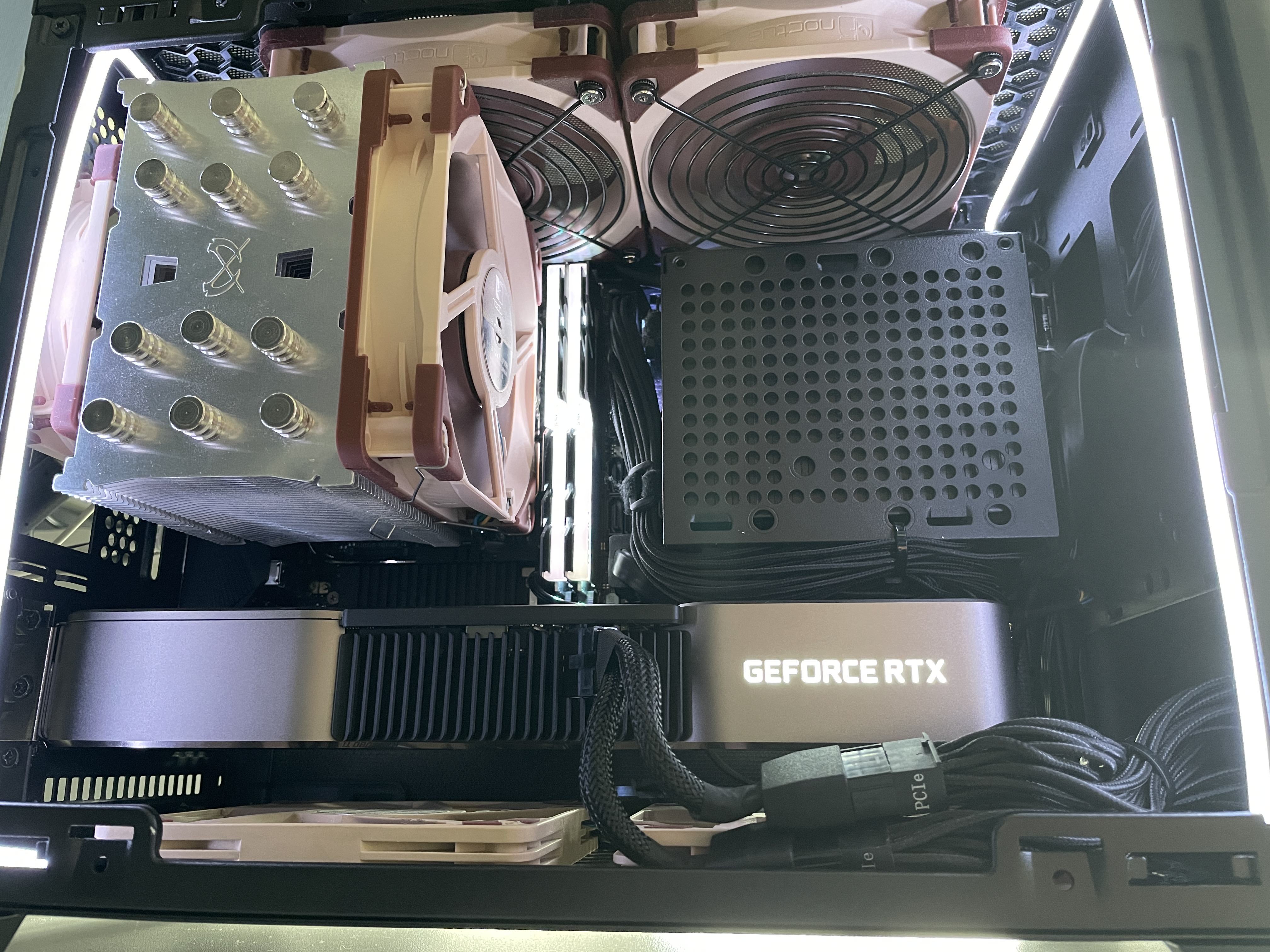

@SunnyStar Anbei die Bilder. Wirklich schade, dass sie das Gehäuse nicht 5mm breiter gemacht haben. Das würde soviel mehr Optionen für CPU-Kühler eröffnen. Verbauter Lüfter ist der Thermaltake Toughfan 12 Turbo.
@mozarella_fox
Passt der 2 Lüfter nicht dran oder wieso ist an Kühler nur ein Lüfter montiert ?

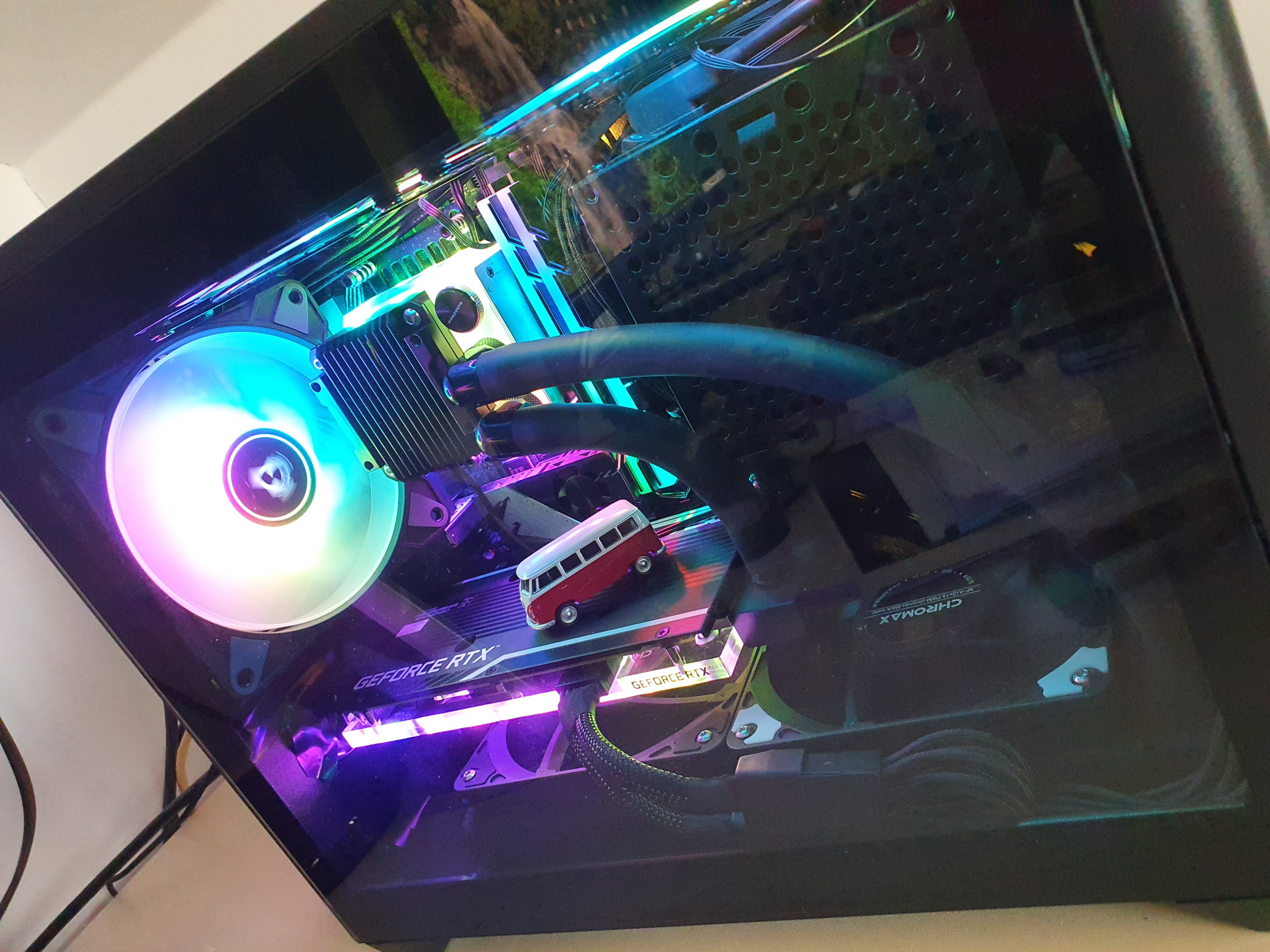

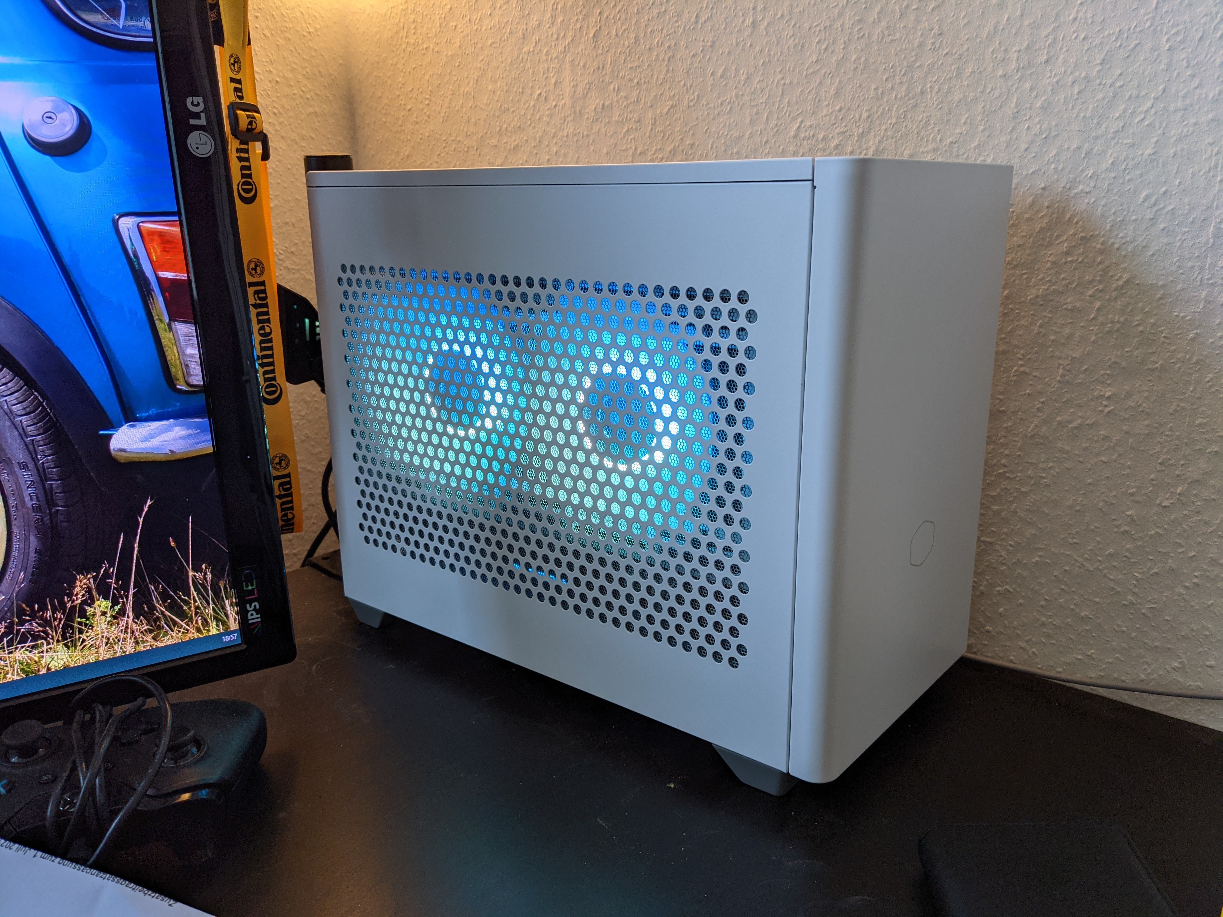

Nachdem SushYM4n mich mit seinem NR200P angesteckt hat, musste ich auch so ein Case haben.
Also hier mein NR200P in weiß mit 240er EK AiO und ner RX 6800XT MB.

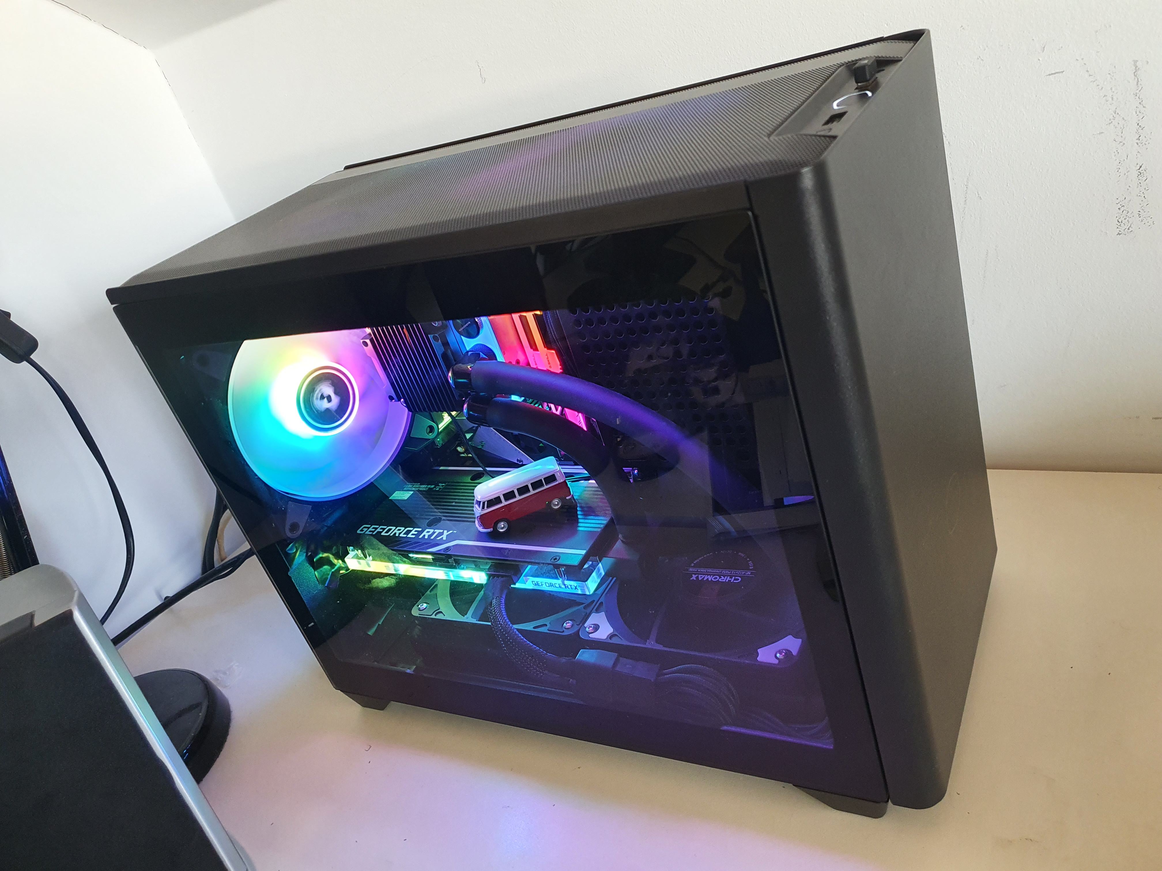

Hab die Lüfter der EK AiO gegen zwei BeQuiet Silent Wings 3 getauscht und die EK Vadar S D-RGB Lüfter in den Deckel verfrachtet. Ich denke das kann sich auch mit dem Mesh Sidepanel sehen lassen
