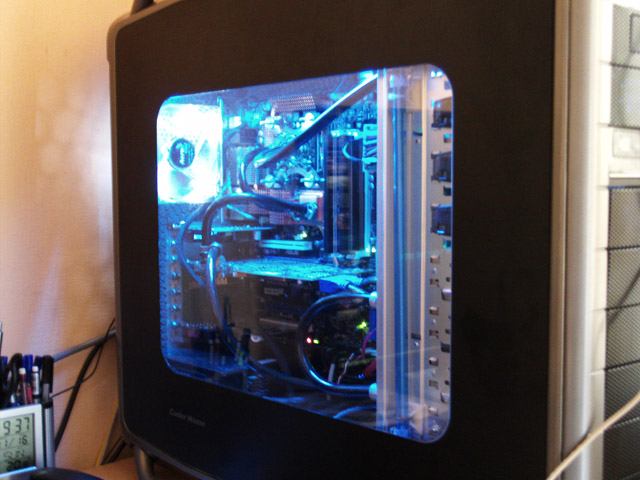

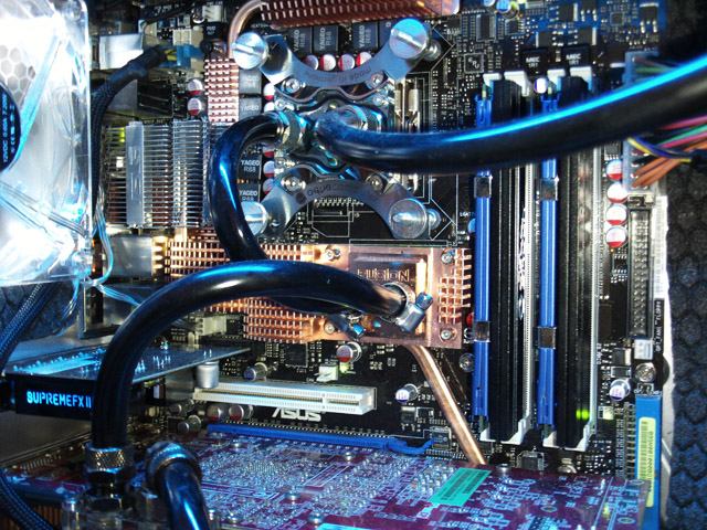

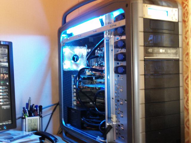

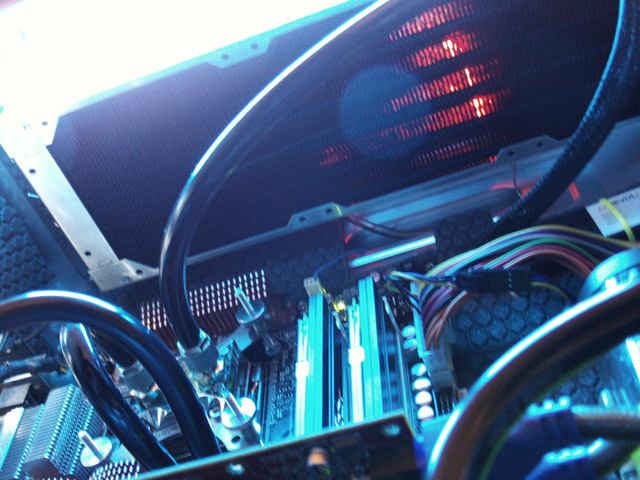

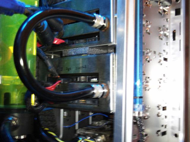

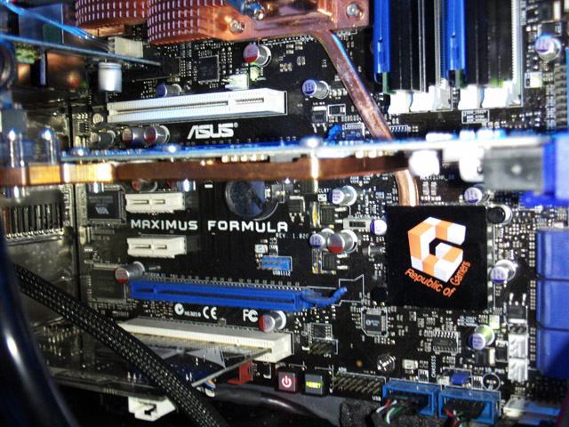

so hab bei mir noch mal nen bischen was gemacht ganz zufrieden bin ich noch nicht aber kommt zeit kommt rat
Aber leider sieht man vom schönen Cosmos nix ;)
Macht doch nix, guck mal wie es die anderen im ersten Beitrag gemacht haben... Für ordentlich Licht sorgen, etwas weiter zurück und die Cam ruhig halten. Wenn Du die Bilder dann noch bei einem Hoster hochlädst (in meiner Sig ist ein Link), dann kann ich sie auch auf Seite 1 reinpacken :)
image.php
das hört sich ja schon nicht schlecht an bloß mit dem lich weiß ich noch nicht wie ich das mache bin mir da noch unschlüssig will eigentlich schwarzlicht rein haben sieht nicht so hell aus

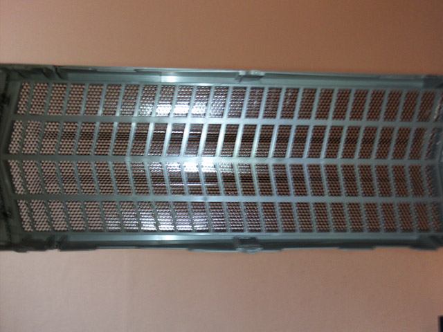

der meinung bin ich auch und die lüfter passen ja wie du schon sagtest oben rein wie viele vin uns haben, die abdeckung oben ist offen
FILE0258.JPG hier nen bild von also brauchste dir da wegen der luft keine sorgen machen und die passenden langen schrauben bekommste im baumarkt
