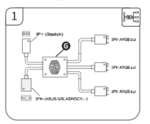

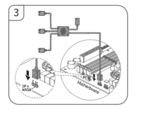

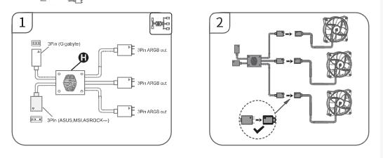

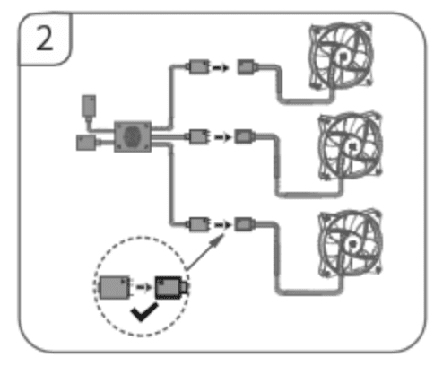

Man hat 2 Möglichkeiten, um die Lüfter anzuhängen, entweder man verwendet das integrierte Modul von coolermaster, oder man hängt es direkt am Mainboard an.
Folgende Anleitung dazu ist beim Gehäuse dabei:
Für Mainboard
Für beiliegenden Adapter
Wenn ich die Lüfter am beiliegenden Adapter anhänge, funktioniert alles einwandfrei.

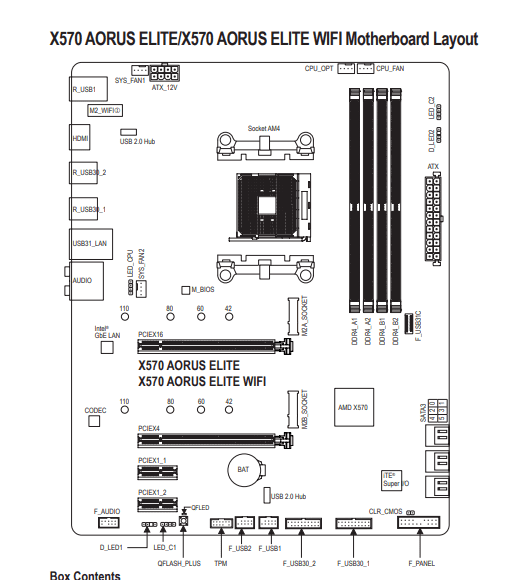

Weiß jemand, wo genau am Mainboard ich den draufhängen muss? Ich habe folgendes Mainboard: Gigabyte Aorus elite x570.

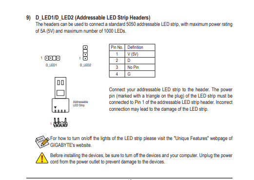

Habe versucht, bei D_LED2 rechts oben den Stecker anzuschließen, der würde auch passen, jedoch bleiben die Lüfter dann Finster.
Auszug vom Mainboard manual.
Vielleicht kann mir jemand sagen, wo am Mainboard ich das anstecken muss?

D_Led1 oder 2 stimmen. Also den Controller an einen der beiden Anschlüsse, Stromzufuhr und Lüfter an den Controller. Dann benötigst Du die RGB Software des Boardherstellers. Und evtl. musst Du im UEFI die RGB Header erst einschalten. Weiß nicht wie das beim Aorus ist.
Okay, dann habe ich diese zumindest mal richtig angehängt. Ich werde mal schauen, ob ich im BIOS noch separat etwas aktivieren muss. Die Software selbst habe ich drauf.
Danke für den Tipp, ich gebe dann Bescheid (-:
Das Problem lag ganz woanders. Man muss ein paar Sekunden warten, bis sich die Beleuchtung einschaltet, nachdem man den PC einschaltet. Das habe ich nie abgewartet. Funktioniert jetzt ;). Danke nochmal!
