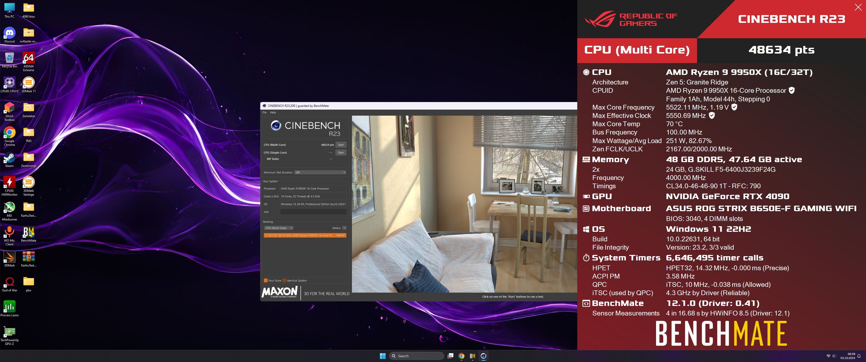

Einer bei Igor hat wohl eine Wunder-CPU, die mit CO -40 läuft und mit 360er AIO gigantische Ergebnisse auswirft, gibt es hier so etwas auch?
Meinst du mich?
Die läuft ehrlich gesagt ein wenig anders.

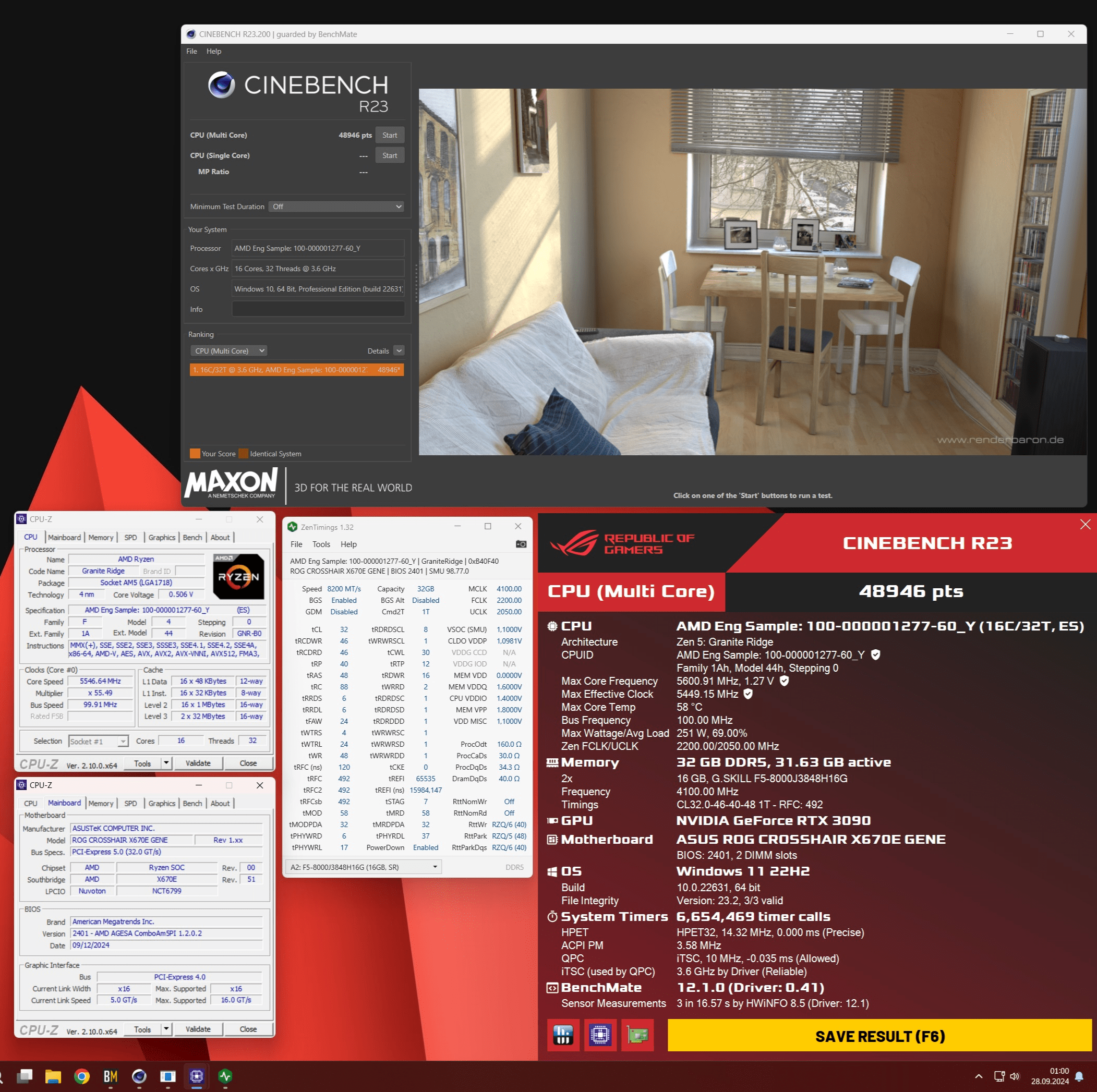

CCD0 bei -25 bis -33 und CCD1 bei durchgehend -50, oben drauf kommen noch -30 Curve Shaper. Leider flacht die VF-Curve bei sehr niedriger Spannung stark ab, weshalb bei 48k CB23 Schluss ist. Das theoretische Maximum wird aber erreicht und das auch noch bei 250 Watt sowie nur 1.17 Volt auf CCD0, der etwas mehr Spannung braucht.
Habe mich mit vielen 9950X-Nutzern ausgetauscht und das scheint schon ein Einhorn zu sein.

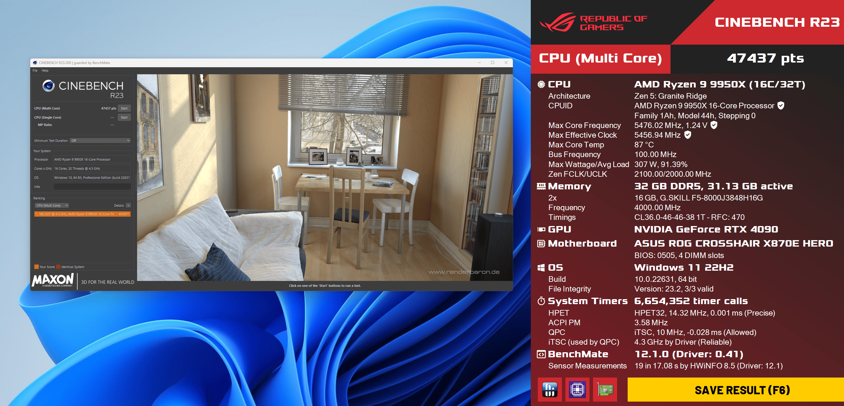

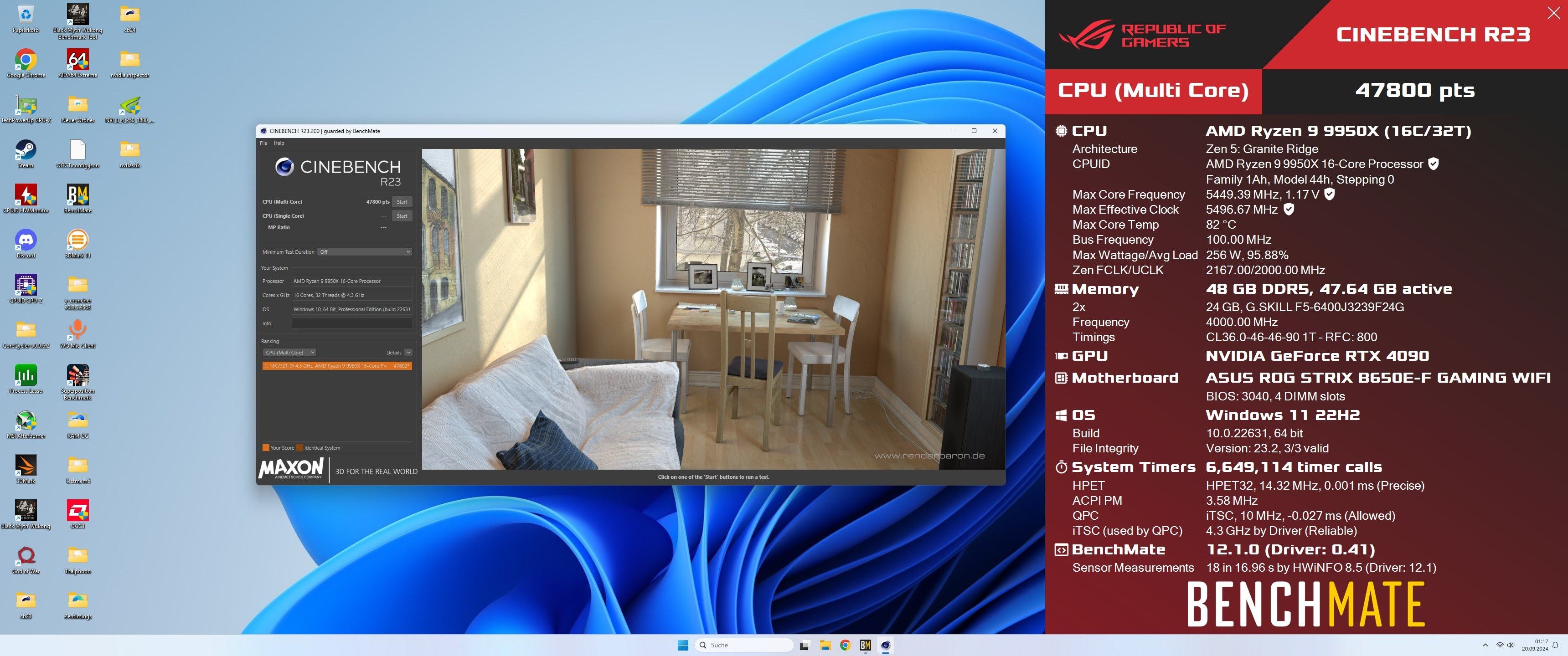

Ja, absolut. -30 allcore scheinen momentan zu laufen bei mir, Curve Shaper muss ich noch rumprobieren. Aber wie das immer so ist, irgendwann probiert man einen neuen Benchmark oder ein anderes Spiel und dann hängt er sich wieder auf. Immerhin ist der Abbau der Latenz durch AGESA 1202 gut messbar.
CB R23 ca. 47K (vor Tagen bei bei kühler Nachtluft) ist auch recht gut unter Luft.
Wenn man das Problem mit der Temperatur nicht hat, limitiert er trotzdem bei 47k, wenn man PBO nutzt. Mehr geht nicht, weil vorher der VDroop durch die Leistungsaufnahme zu weit auf der Y-Achse die VF-Curve abhackt und den Takt nach unten tritt. Nur noch bei ganz extremen UVs kann man dem Spannungsabfall bei 100% Last durch weniger Leistungsaufnahme noch entgegenwirken, was dann nochmal 50-75 mhz mehr bringt. So entstehen dann die 48k.

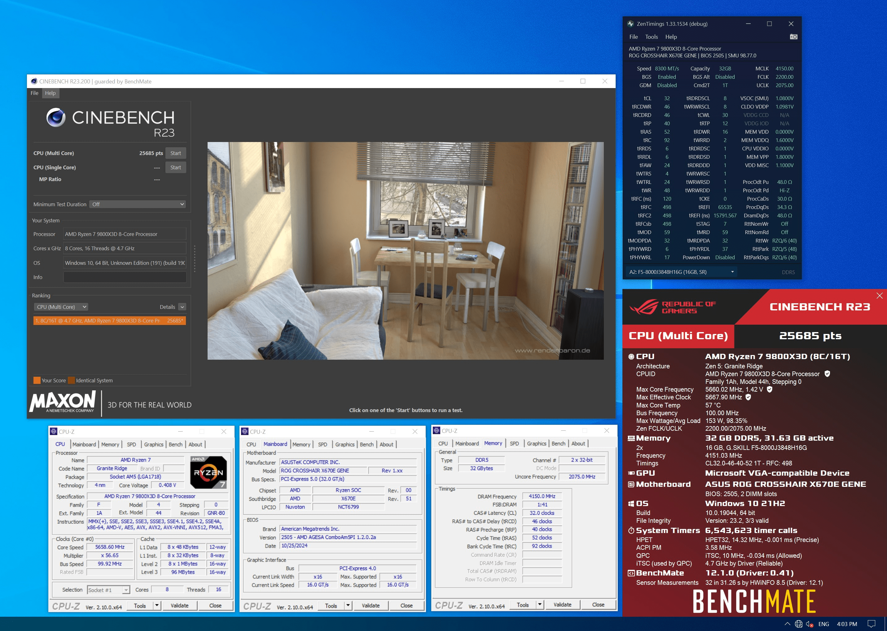

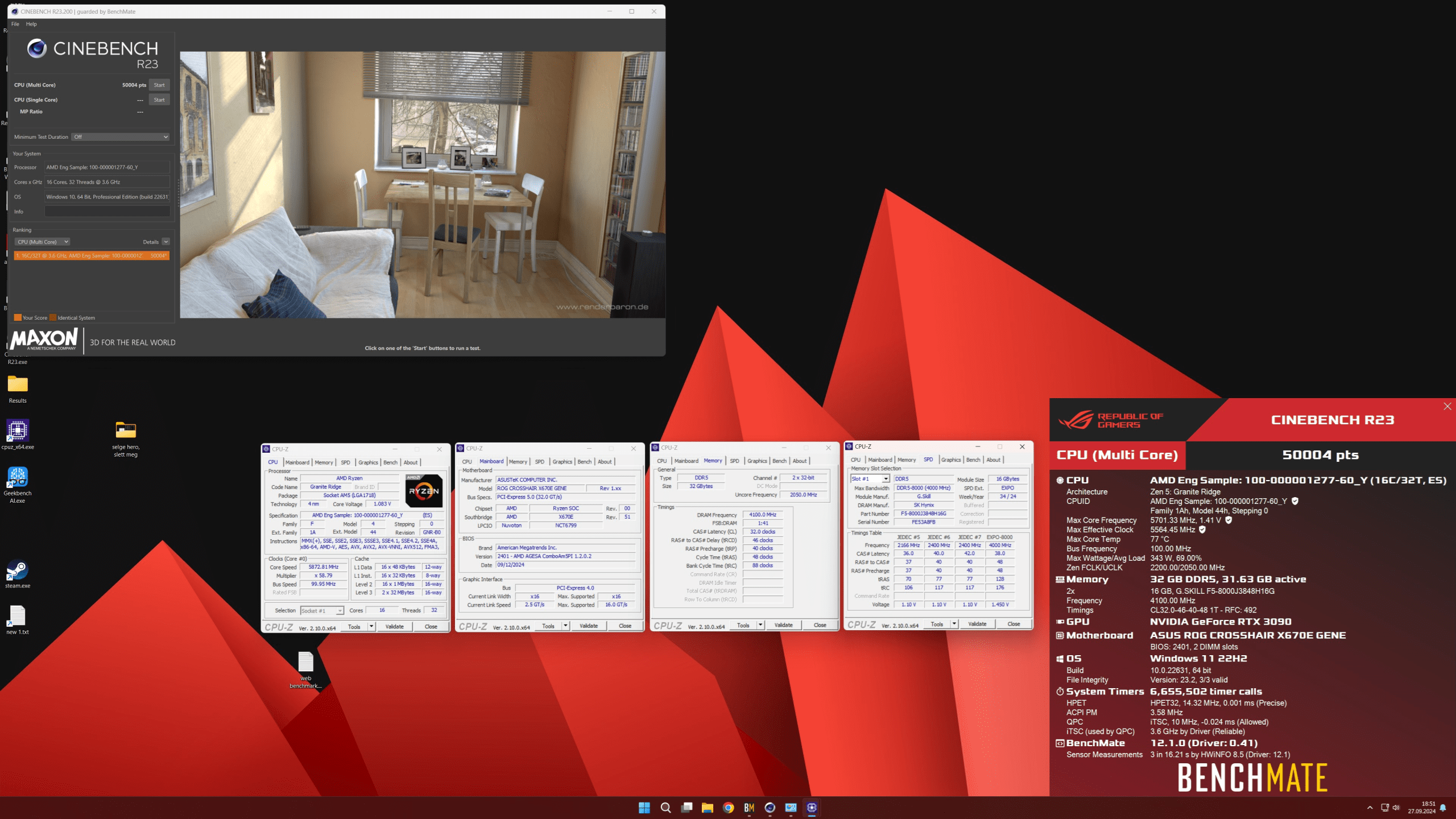

Finally managed to break 50k on watercooling 8-)
Domdtxdissar MT = 50004 points
Windows 11 23H2 x64 - AMD Ryzen 7 9950X ES | 16/32 @ ~5650/5700mhz | ROG CROSSHAIR X670E GENE | 2x16GB DDR5-8200-32-46-40-88 1T
If i want to stay at 250w i can get ~49k points

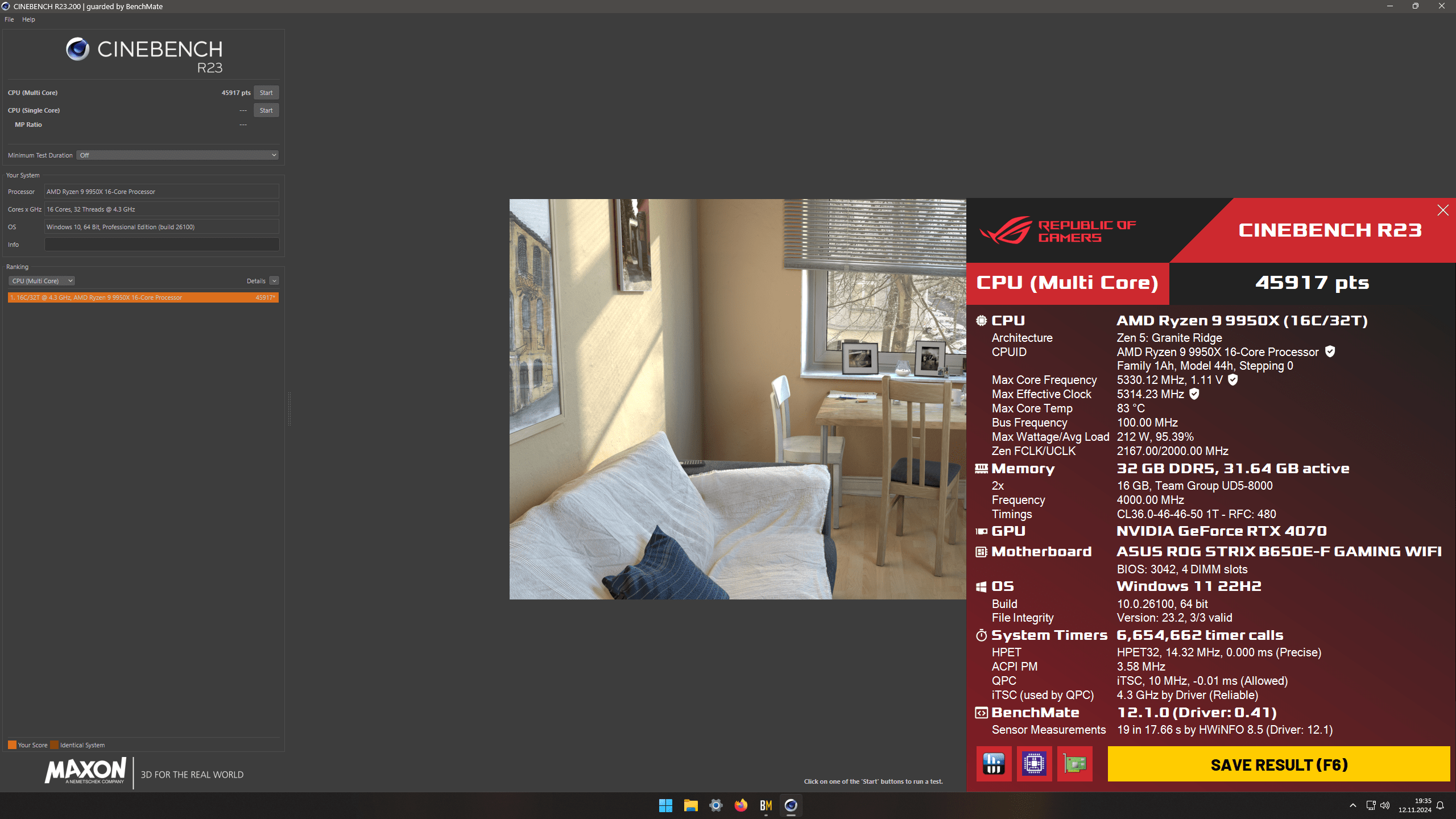

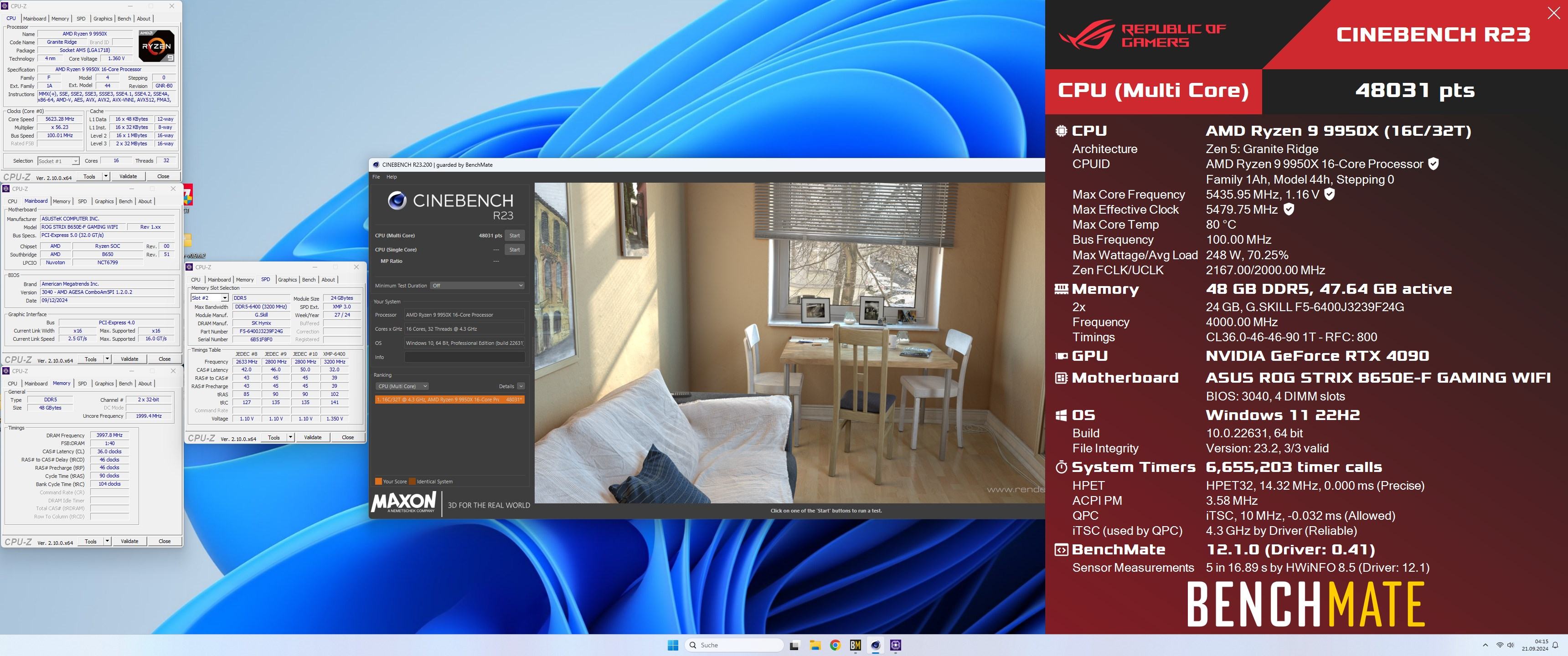

47K doch noch geknackt :)

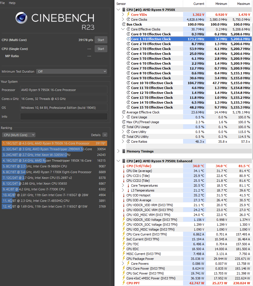

Und hier PBO TDP 170W mit 230W, 19°C kühler und 39.178 CB23. Krass was da die Unterscheide sind.

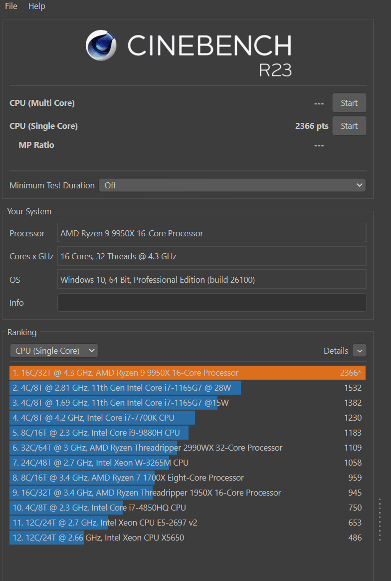

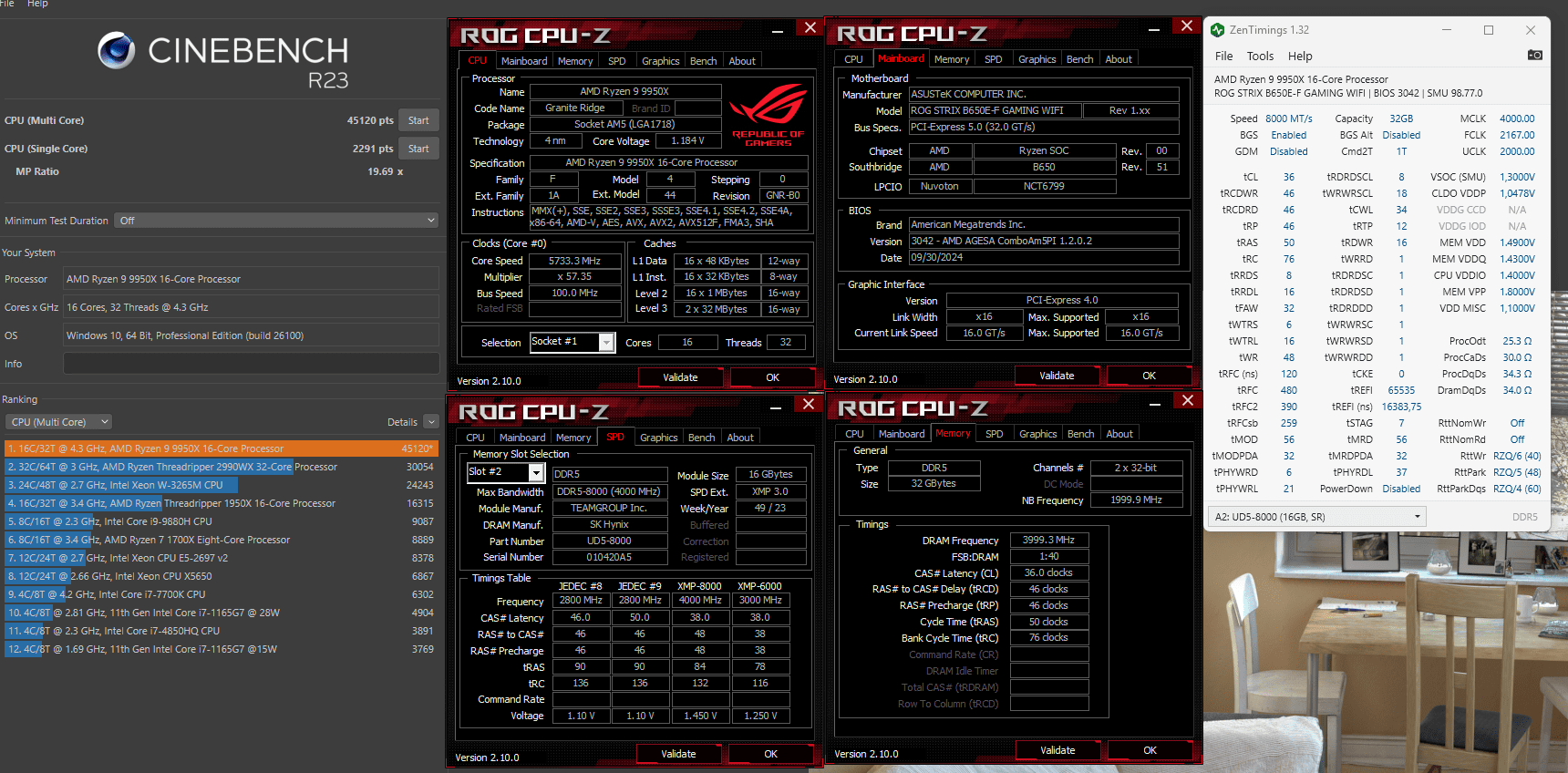

Ryzen 9 9950X CO-40 / DDR58000 @36-46-46-50 -> SC 2291 / MC 45120

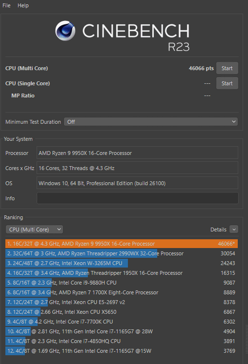

Knapp an die 46k CO -50 luftgekühlt

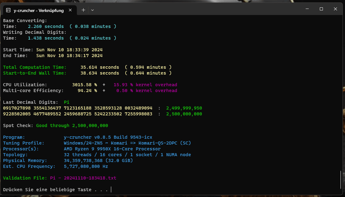

Y-Cruncher will nicht, hab ich bisher aber auch nicht prbiert auf stabilität zu bringen bzw zu testen mit CO so weit unten.
Hab die CPU ja erst seit Samstag un muß noch ausloten wo die absoluten Grenzen sind.
Co - 35 ging zumindest :

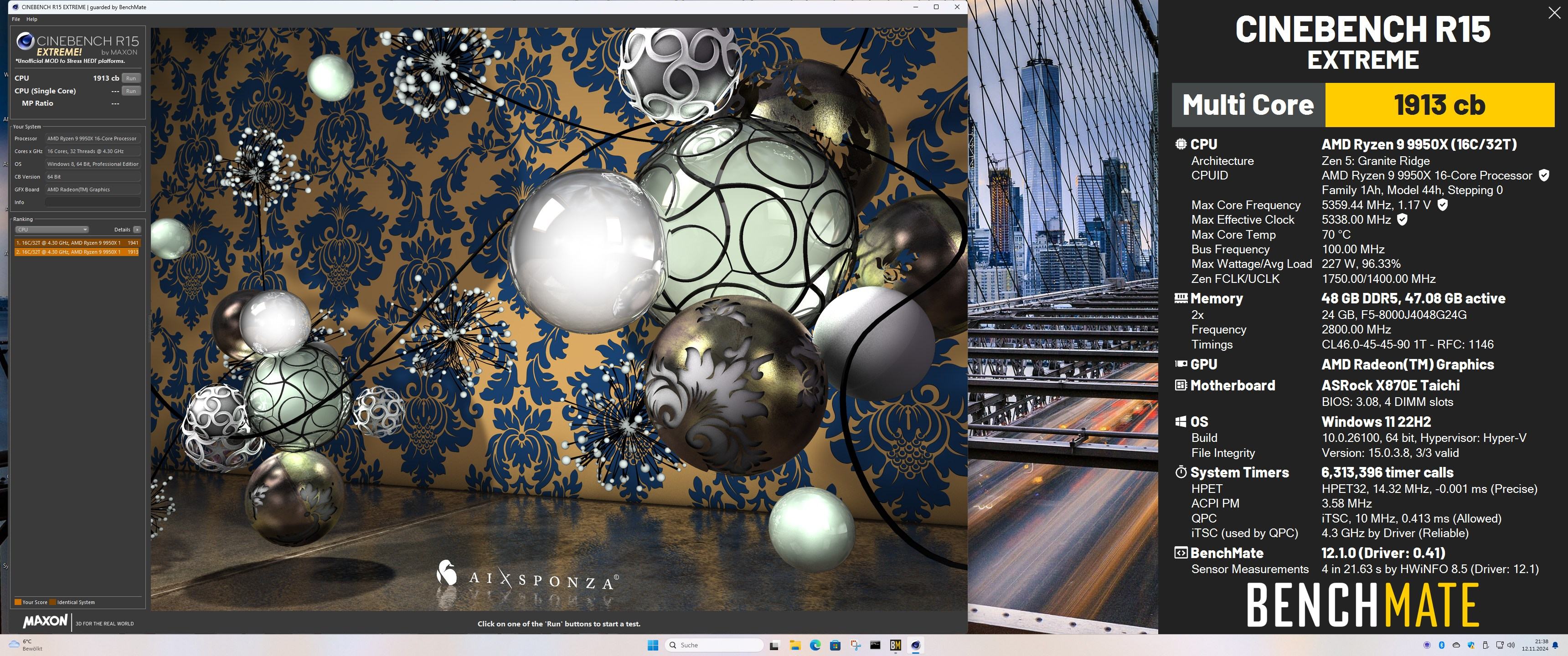

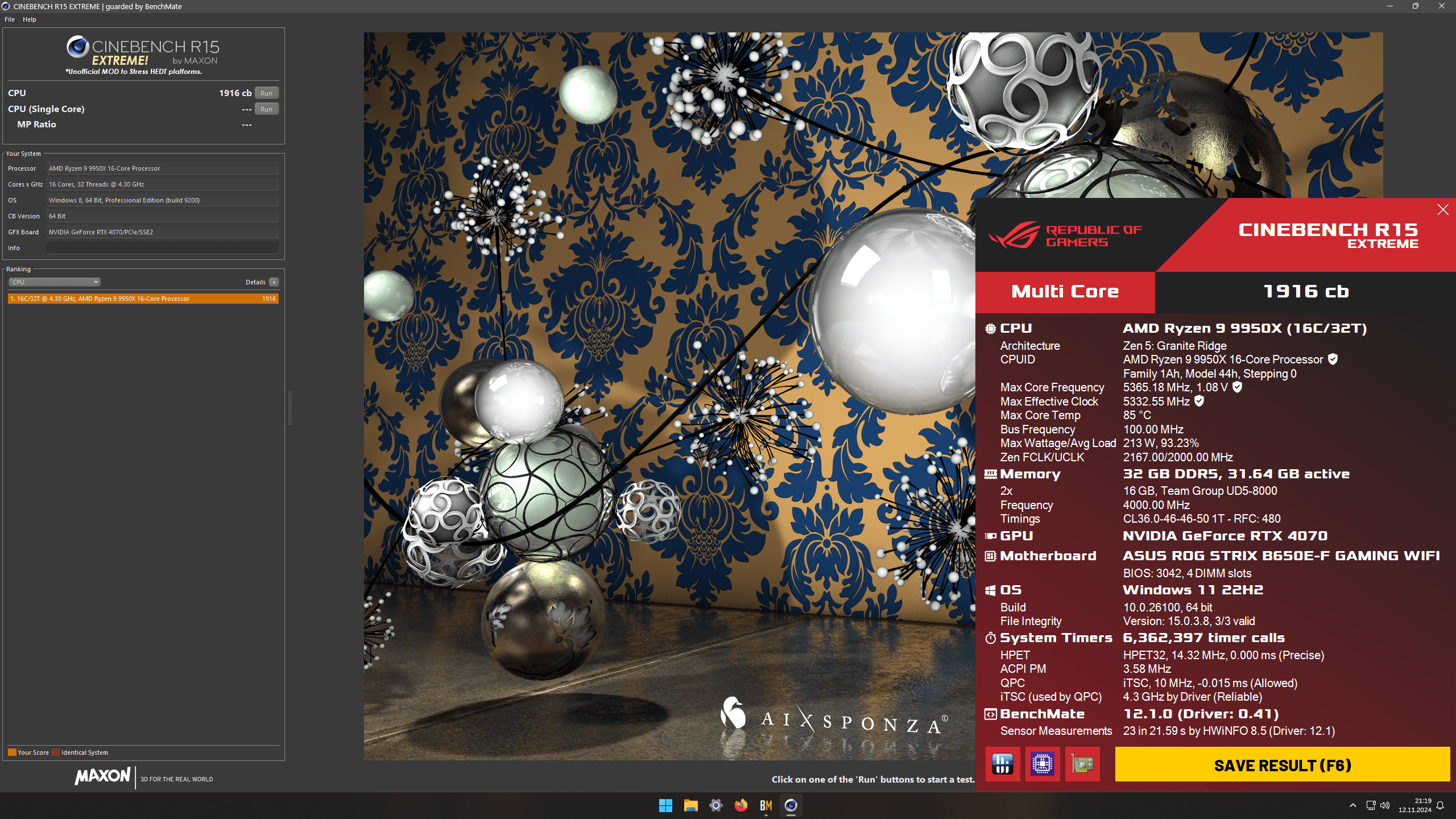

R15 Extreme mit CO-50 kein Thema

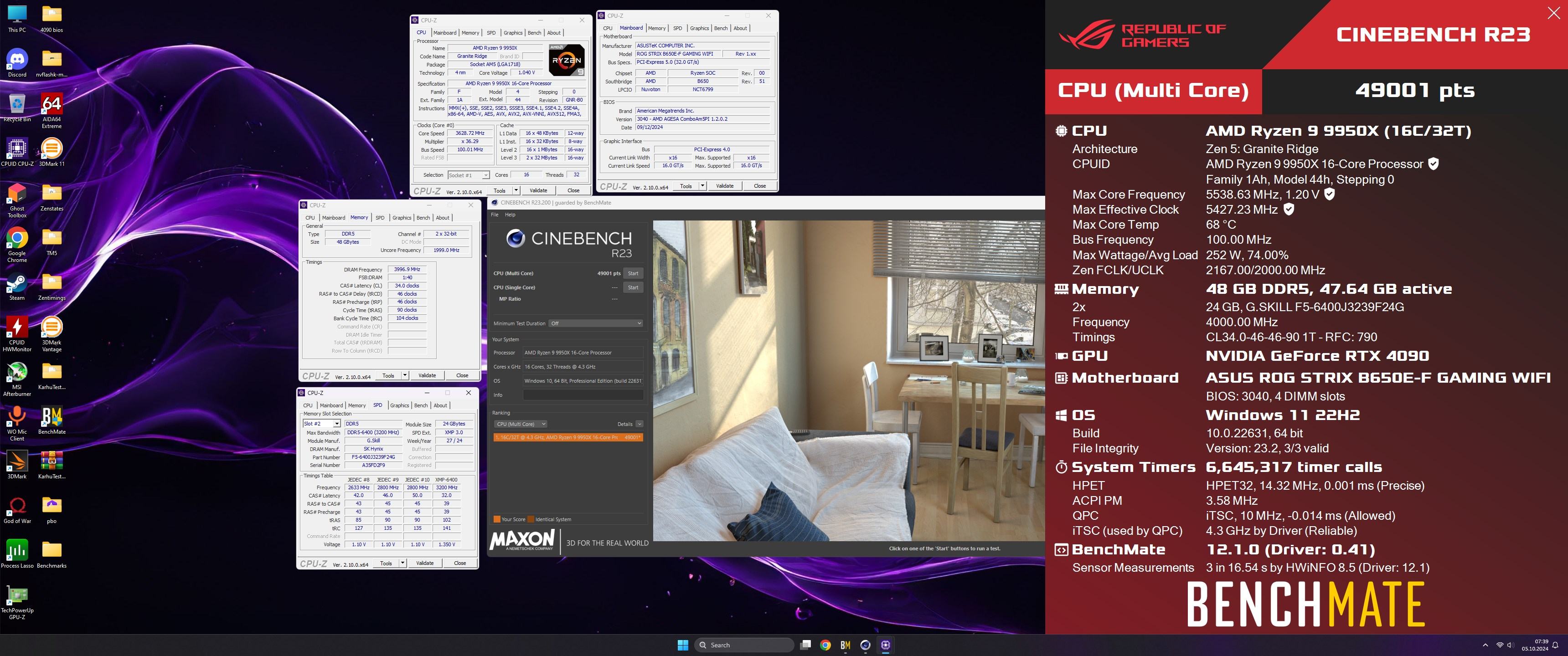

46K geknackt ! CO-50 PBO+8 PPt220W
Luftgekühlt 8-)

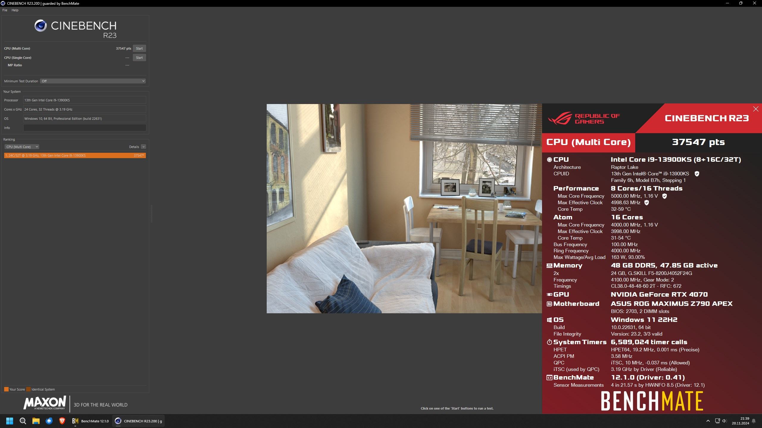

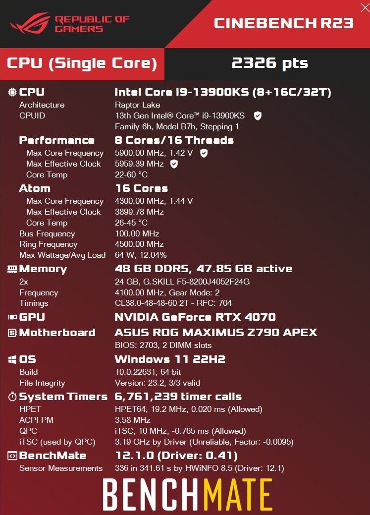

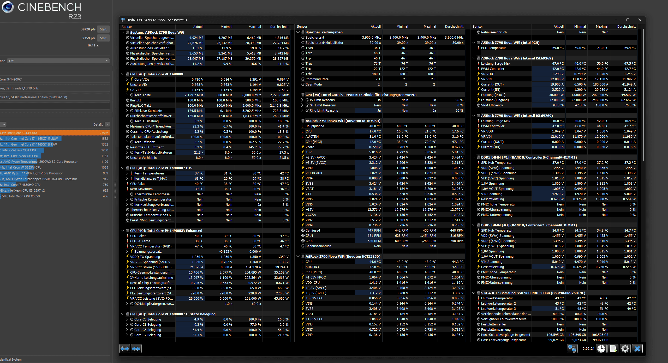

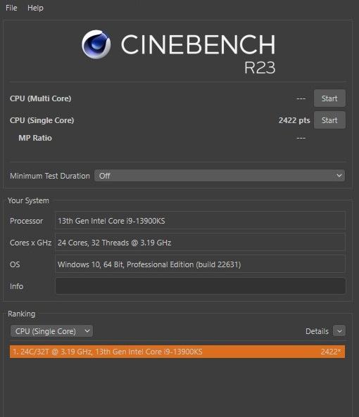

Daily Setting... 13900KS @5GHz :LOL: Naja, hatte die CPU mal zum Benchen gekauft, im Daily benötige ich aber nicht soviel Leistung.
Sparsames Setting halt.

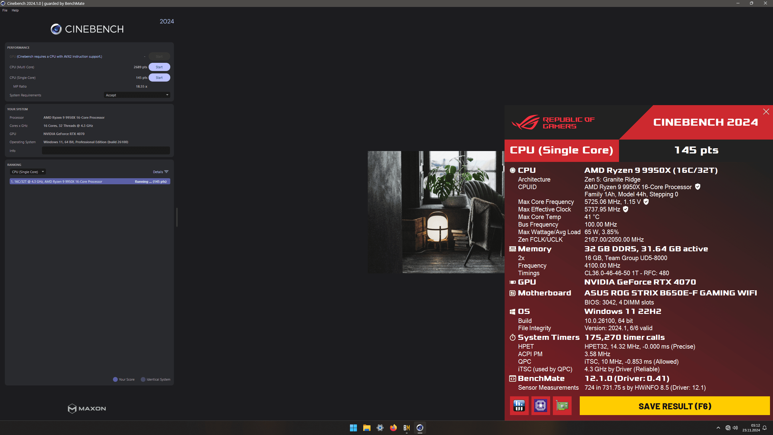

Luftgekühlt ! Aircooled !
