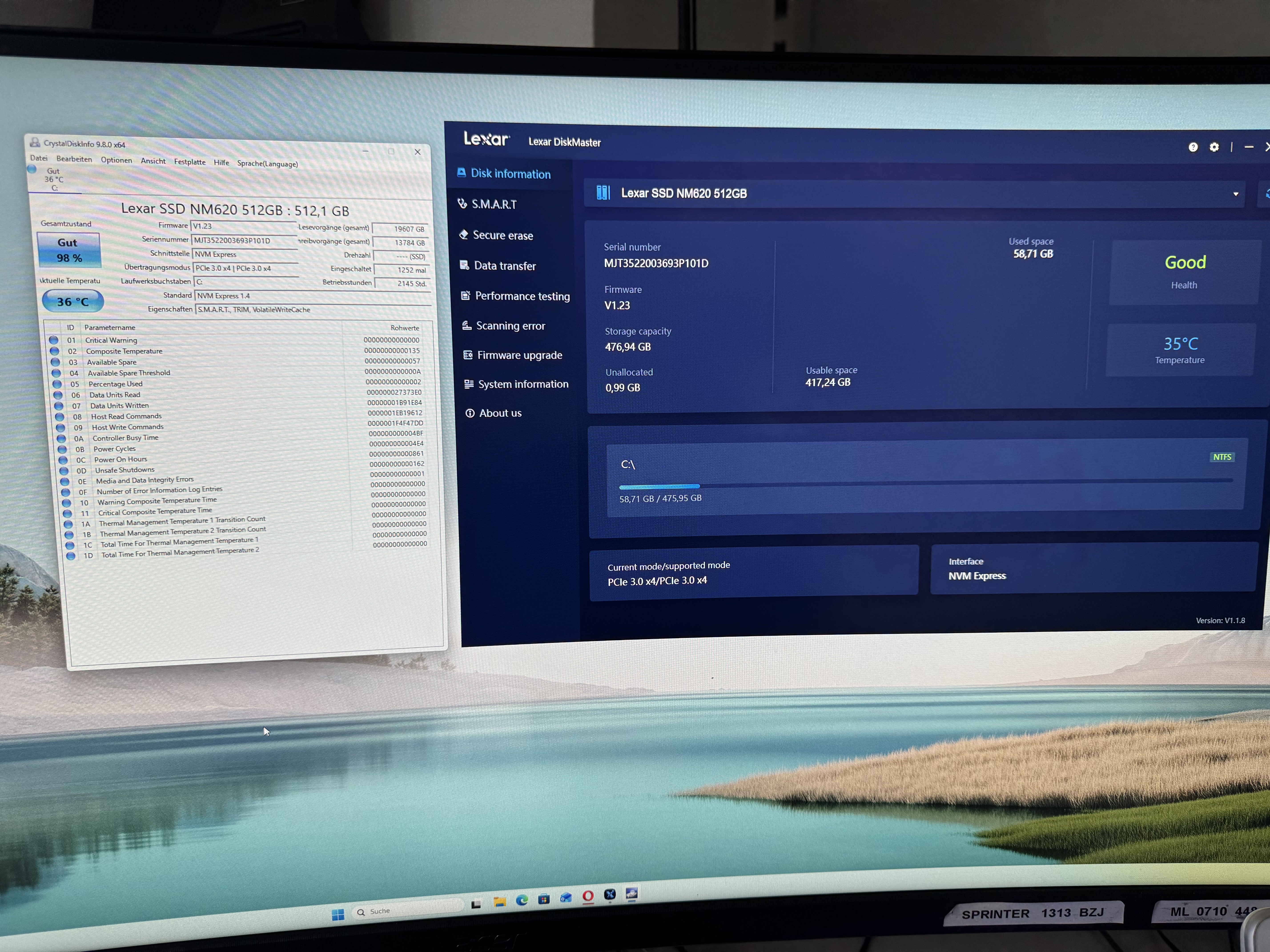

Poste doch mal den Screenshot von CrystalDiskInfo für die SSD.
Ich mach das sobald ich wieder am pc bin.vermutlich die Tage.
Zum testen habe ich lexar diskinfo benutzt.
Health 100% zeigte die software an und sämtlichen schnelltests waren fehlerfrei
Mich interessieren die einzelnen Werte, ziehe also bitte das Fenster so weit auf, dass keine Scrollbalken mehr sichtbar sind und CDI kann übrigens seinen eigenen Screenshot als Datei speichern. Es ist also nicht nötig Augenkrebs von Fotos des Bildschirms zu riskieren.
Wozu habe ich darum gebeten den Screenshot direkt aus CDI heraus speichern zu lassen und kein Foto vom Bildschirm zu machen? Die SSD hat auf jeden Fall schon mal ein Problem, es sind nur noch 87% der Reserve NAND Blöcke vorhanden und es ist auch ein Media und Data Integrity Fehler vorhanden. 354 unerwartete Spannungsabfälle sind bei 1252 Einschaltungen auch eine Menge und dies könnte die Ursache gewesen sein, denn NAND Blöcke mögen Spannungsabfälle während Schreib- und Löschvorgängen nicht und der betroffene Block kann danach unbrauchbar sein.
Entweder solltest Du Windows noch mal neu installieren oder zumindest mit sfc /scannow die Installation überprüfen, denn die Daten die auf dem / den ausgefallenen NAND Block/Blöcken standen, sind natürlich weg und man weiß eben nicht, ob da etwas vom Betriebssystem dabei war.
