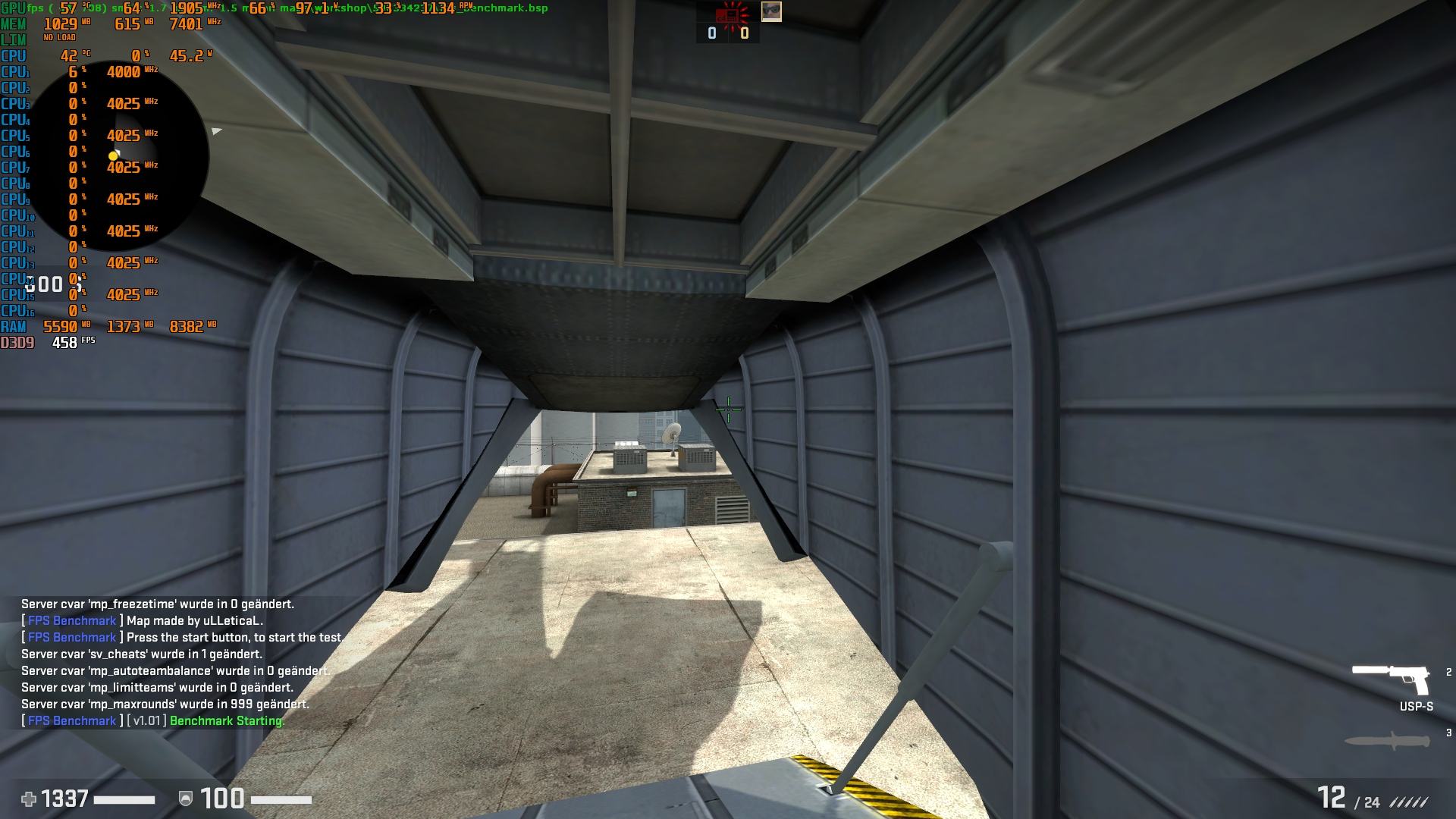

Schau dir mal die Last auf der CPU an, Leistungsaufnahme passt, Takt auch, aber Last auf garkeinen Fall, ist seit 22H2 mir nun mal aufgefallen.

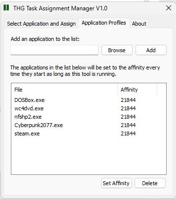

Desweiteren warum genau auch immer funktioniert THG nurnoch wenn man bei Verwendung von Games über Steam das anwenden will, wenn man regulär die steam.exe konfiguriert, beispielsweise für csgo.exe wegen des Ulletical FPS Benchmark.

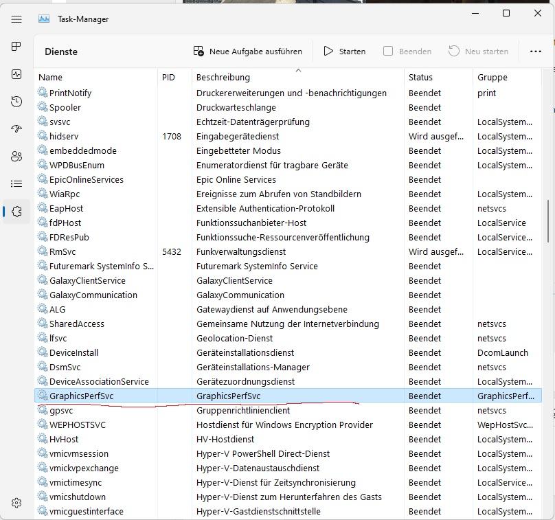

Desweiteren fällt das hier auf "GraphicPerSvc", da wurde halt etwas am OS verändert worauf diese Tools noch nicht gewappnet sind, mal so ins Blaue geraten
Der Nvidia Treiber der letztens herauskam ändert daran jedenfalls leider garnichts, der Task-Manager auf dem 2. Monitor macht allerdings keine Probleme, das kann man als alternative ja auch mal benutzen, so kann man auch schön sehen ob Settings mit THG nun greifen oder eben nicht.
Ich gehe aber mal stark davon aus das des sicherlich bald mit einem Update korrigiert werden wird, wie das bei CapFrameX aussieht weiss ich jetz so gerade nicht aber der MSI Afterburner wurde ja nun auch schon ziemlich lange nicht mehr angepackt.

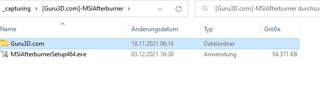

Hat sich bei mir so "eingebürgert" das ich das als gesammeltes Werk unter Capturing drin habe, weil ich ursprünglich damit nunmal eben auch meine Aufnahmen für Youtube gemacht habe.
Änderungsdatum nach dem herunterladen und Entpacken. 3.12.2021 is nu schonn bisschen her :asthanos:
Das da mal Änderungen vorkommen das sowas mal aktualisiert werden müsste, bleibt eben nicht aus

  • CPU usage sensors have been switched to alternate data source to bypass wrong CPU usage reporting on 22H2 due to broken idle times returned by NtQuerySystemInformation(SystemProcessorPerformanceInformation)
Was den MSI Afterburner angeht wurd das nun wohl gepatched

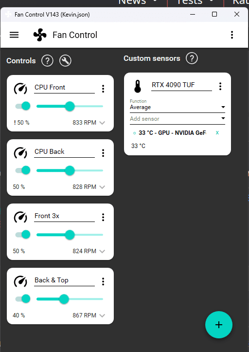

mittlerweile habe ich mir die rpm der lüfter über hwinfo eingeblendet. läuft prima.
bei dem 12400 sollte ein u12s doch locker das ding mit 600-800rpm kühlen können
mache ich beim 12700 genauso. u12s + 2x sw4 auf 800rpm gefixt. reicht für alles und ist lautlos. brauch mir über lüfterkurven keine gedanken zu machen weil überflüssig ;)
rennt alles auf 800rpm

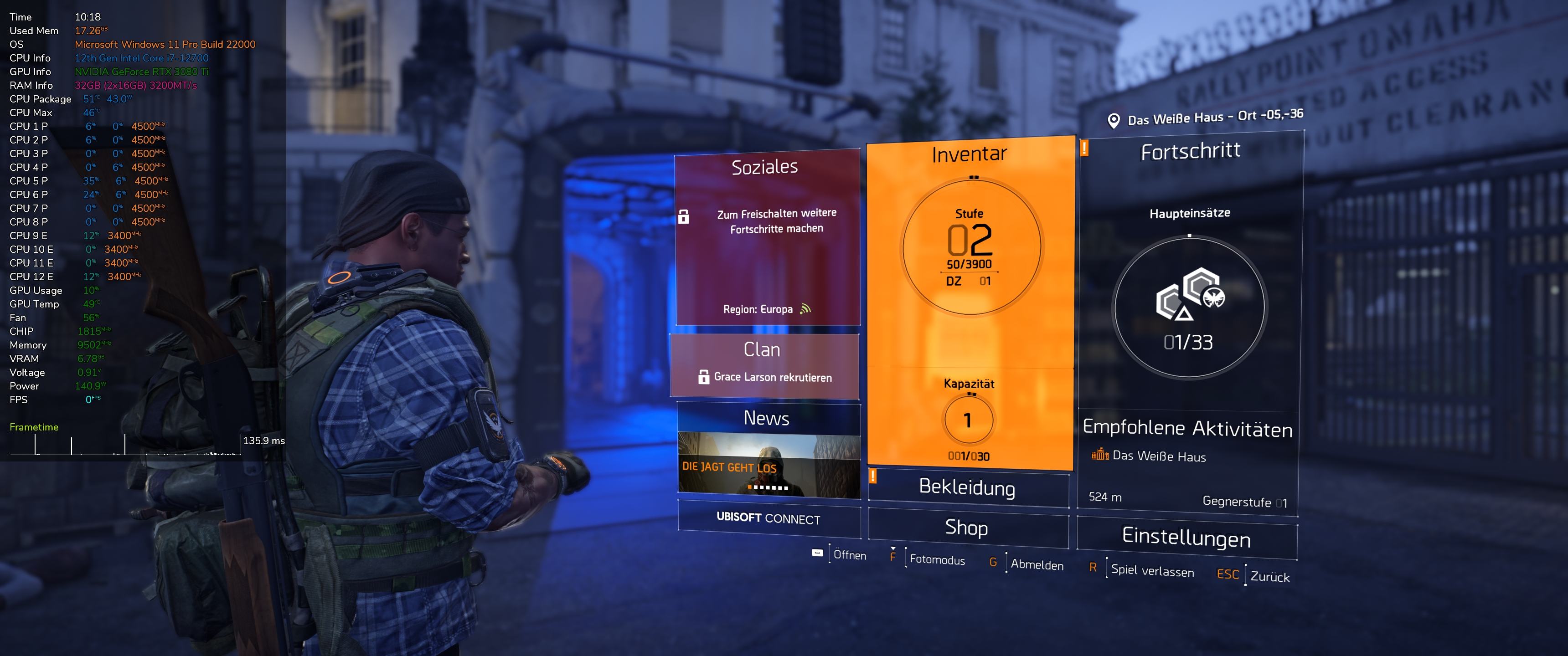

Habe ansonsten auch das Problem, dass mir zwar die Frametime angezeigt wird, aber bei der Framerate, 1% und avg FPS immer 0 steht (neuste Windows 11 Version). Gibt es da eine Info zu wie man das beheben kann?

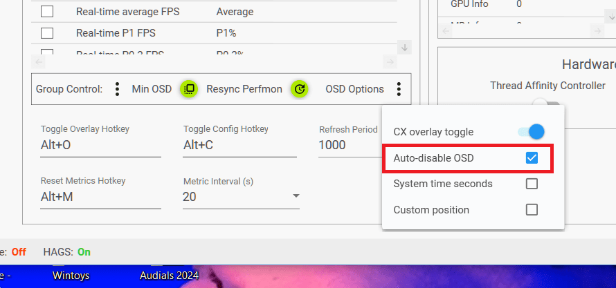

servus, habe die App erst seit heute drauf und bin eigentlich ganz angetan, allerdings stoppt die Aufzeichnung nach kurzer Zeit. Das Overlay verschwindet sobald ich F11 drücke... Anfangs funktionierte es mit MW3 sehr gut, aber nun geht nichts mehr. Ideen?
edit: da habe ich jetzt 1 Stunde rumgesucht und kaum schreibe ich hier was, da springt es mir ins Auge. Capture Time war auf 20 Sek - warum auch immer. Jetzt klappt die Aufzeichnung wenigstens wieder.

Kann man sich das OSD eigentlich auch auf dem Desktop anzeigen lassen? Suche einen Weg mir permanent idle Werte anschauen zu können.
ja, soweit ich weiß, muss dazu Afterburner und dessen OSD Anzeige installiert sein, sicher bin ich mir aber nicht.

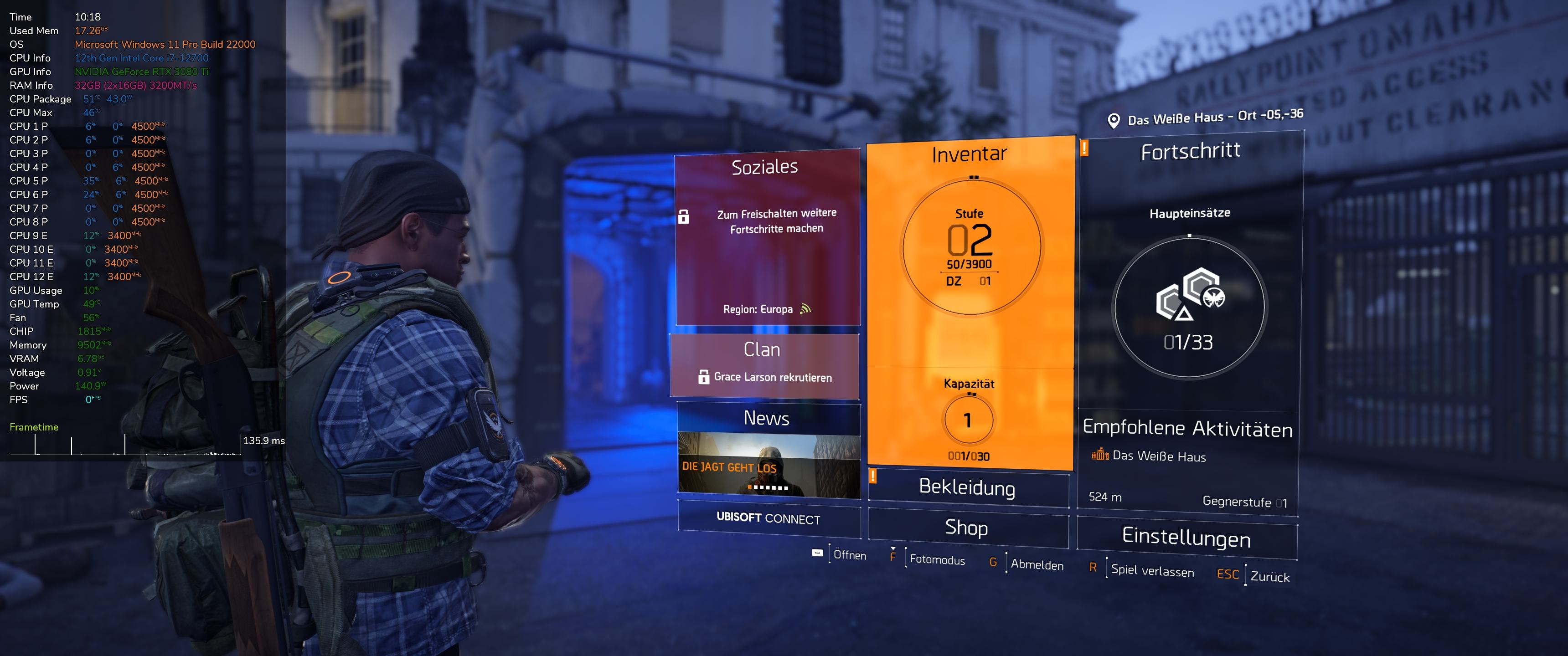

Seit neustem werden meine CPU Clocks und Temps als 0 angezeigt in CapframeX OSD. Alle anderen Werte werden normal angezeigt. Zudem zeigt CPU-Z oder HWinfo weiterauch hin diese Werte normal an.
Wo könnte das Problem liegen? Google meint das liegt an Windows WMI, zurücksetzen habe ich schon probiert, das bringt nichts.
