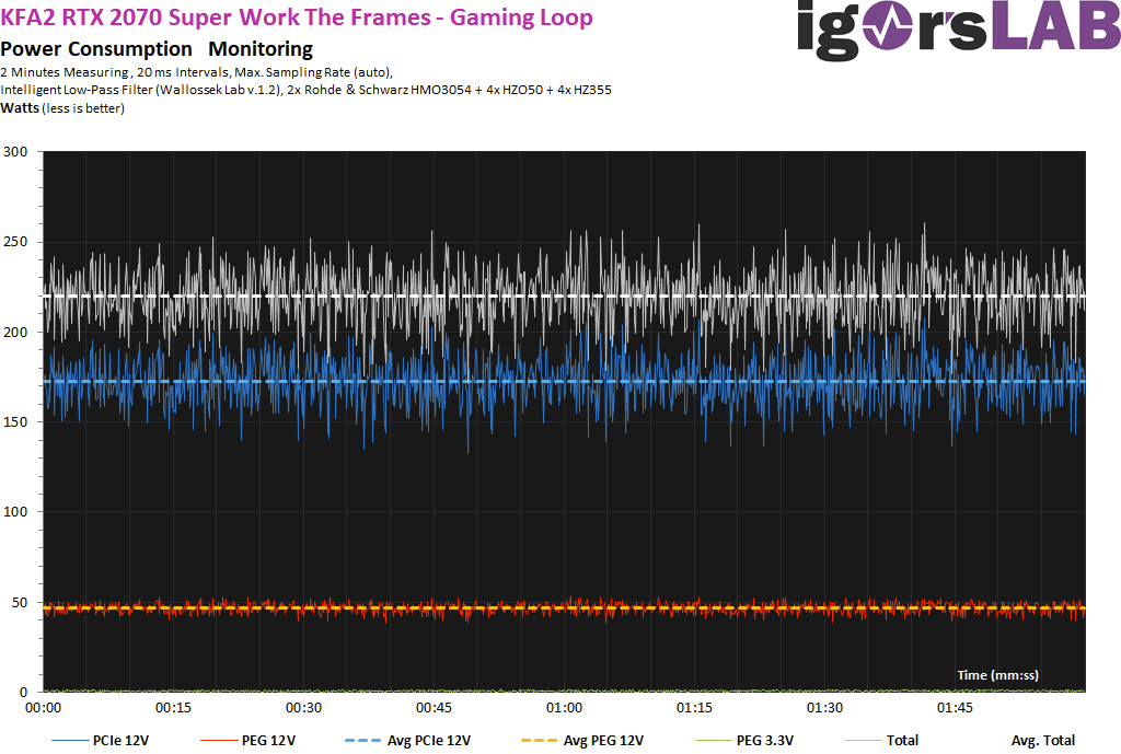

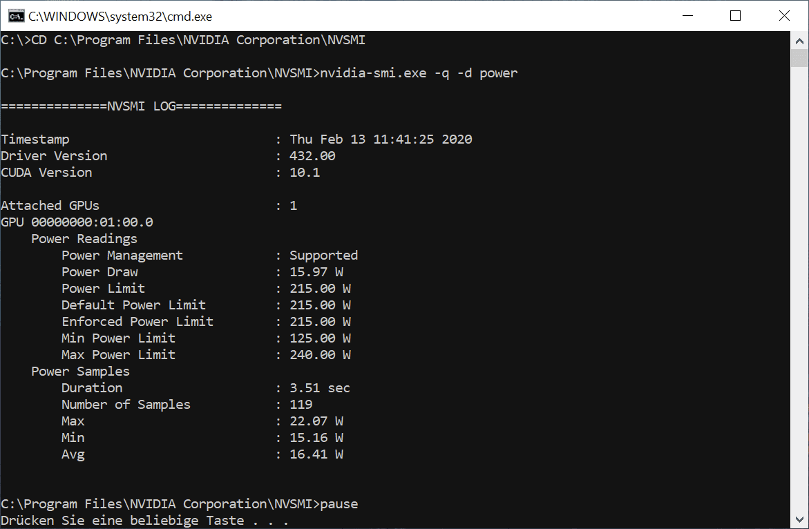

Andere stimmen hingegen aufs Watt genau, wie diese KFA2 2070 WTF. 215 sind erlaubt:
Und werden fast exakt geliefert. Die 5 Watt mehr kommen vom 3.3 Volt und einem Strang vor den Shunts auf der Karte.

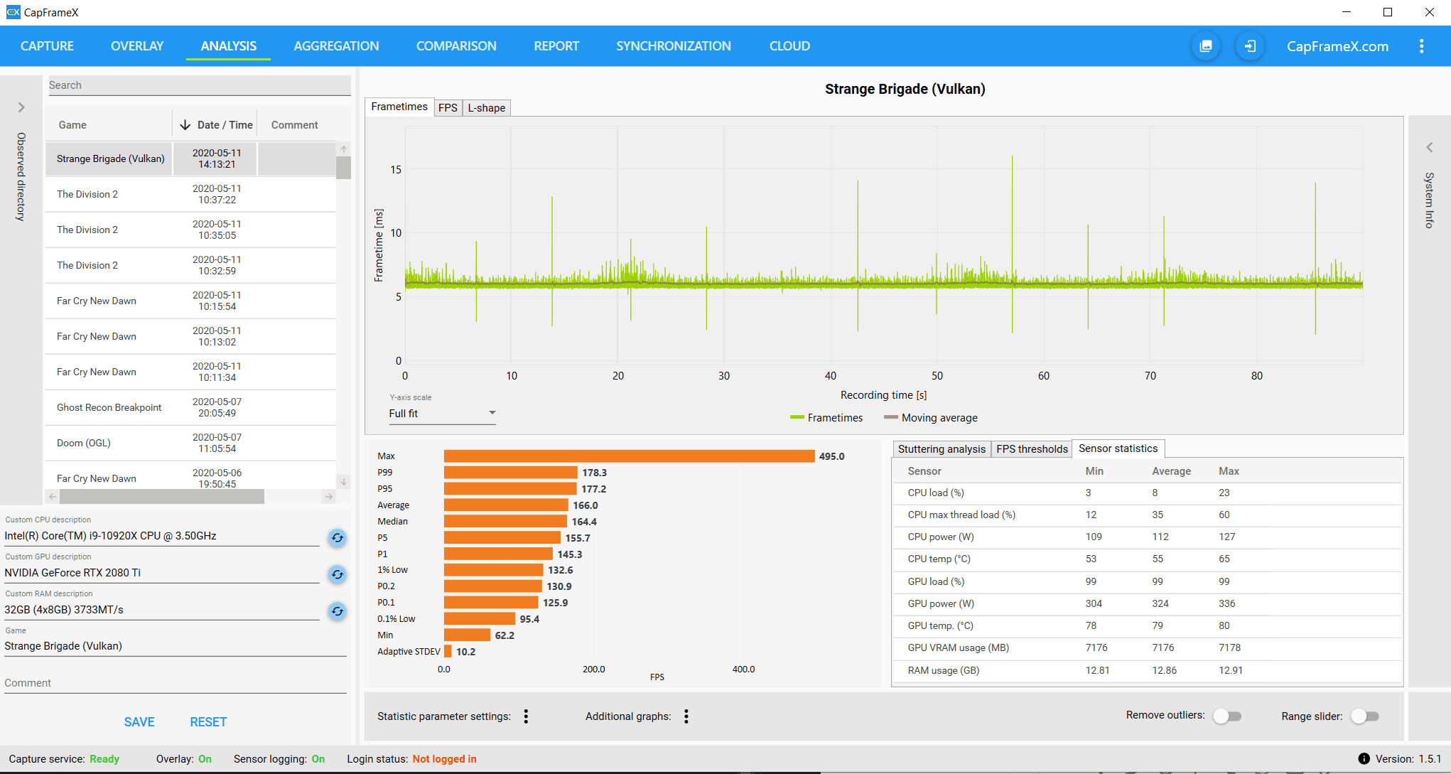

Mal zum Spaß eine Messung von Strange Brigade Vulkan/AC on.
Das quält die Karte so richtig. Über 320 Watt Average.
Ausgelesen, nicht gemessen ;)
5-7% beim Idle sind ja noch ok, aber nicht bei Vollast. Aber 20 Watt und mehr sind eine andere Welt :)

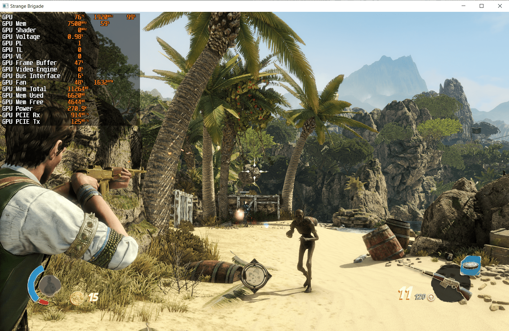

So, ich habe die Tage die Sensoranbindung für Nvidia Karten komplett überarbeitet. Ich habe nun alles aus der NvAPI rausgequetscht, was wirklich interessant ist. Hier mal als Beispiel alle Stats für die GPU und den Rest deaktiviert.
PL = Power Limit
TL = Temperatur Limit
VL = Voltage Limit
... als Erläuterung.
